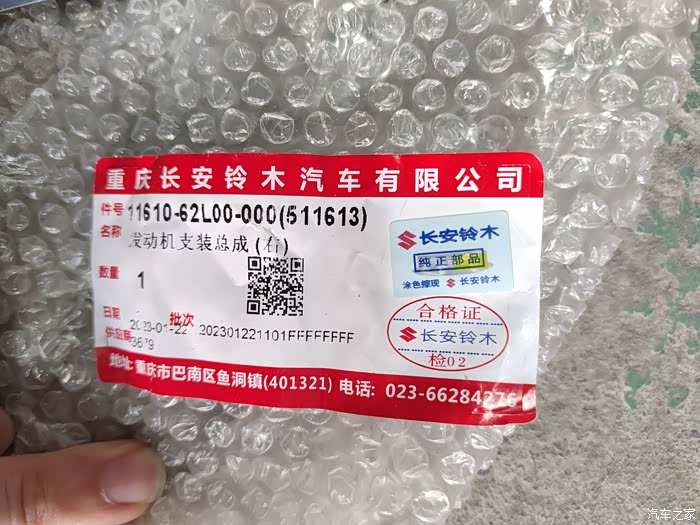

网购的左支架,正品

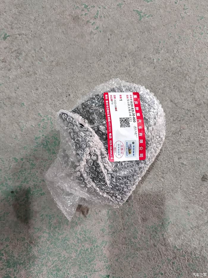

另一家的右机脚胶,假货,标签也是假的

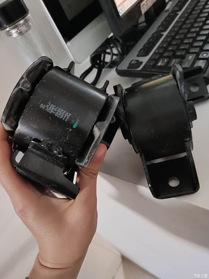

最后用了店里的右机脚胶(图片左边),对比右边假货没有日期,皮也装反了。

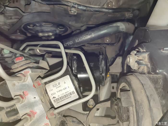

右边的装上了

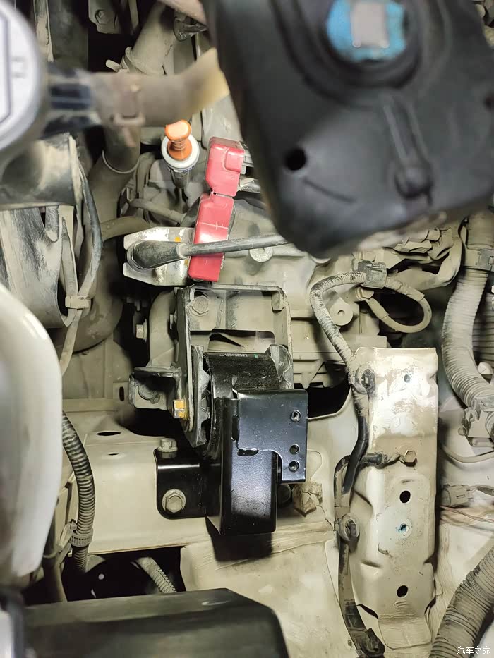

左边的装上了
