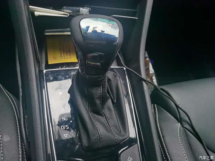

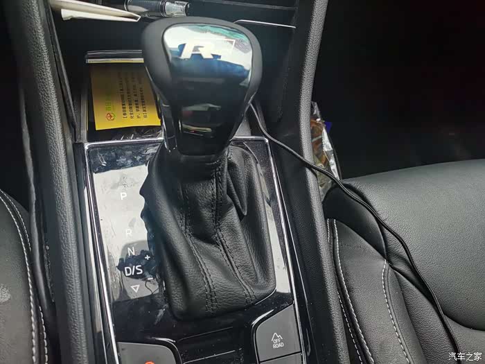

自已换档把,手感还行。

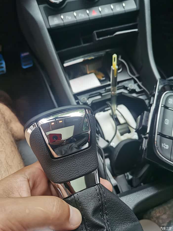

去年81给自己的礼物,现在快一年了,总体来说大熊还是很不错滴。能打90分,这一年陪着一家人上山下海,跨桥过河,总能给我信心。当然人无完人,车也不完车,大熊也有不如人意的地方,这不,还不到一年,副驾门内饰响,去了两次4儿子店,最后用粘泡沫胶的方法解决。又跑了一段时间,之前看过坛里有人说档把按钮按进去弹不出来了,心想我之前的长安6年的车没有这种情况,大熊这问题应该是个别问题吧,可是不久,我的也这样了,感叹大熊的质量。当时是去超市购物,在地下车库,挂上倒档就听到一个清脆的声音,那声音一听这知道叶哒卵,档把里面的卡子断了,挂不进P档了,于是拿起电话给4儿子打电话,工作人员说先去店里看看。

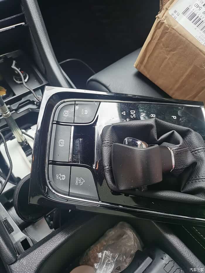

一到4儿子店,师傅就开拆,他说之前有这种情况,拆起来轻车熟路,他只告诉我拆开了不好挂档。比起不能锁车不好挂档又算什么呢。
没想通,档把问题要把这个板子一起换了,我开玩笑滴说为什么不换台车?师傅白了我一眼,事后证明我想的是对的。

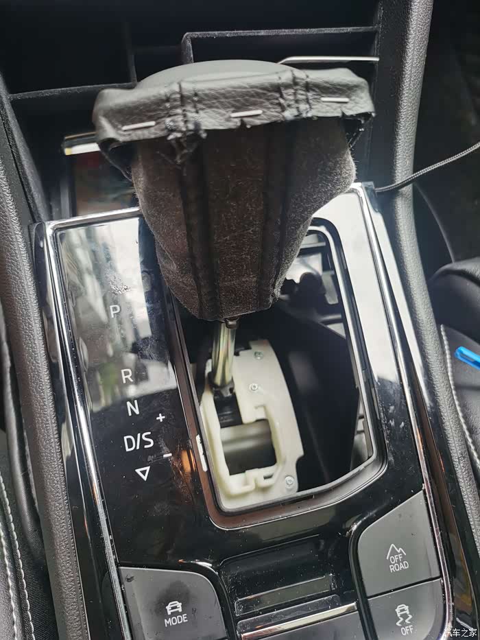

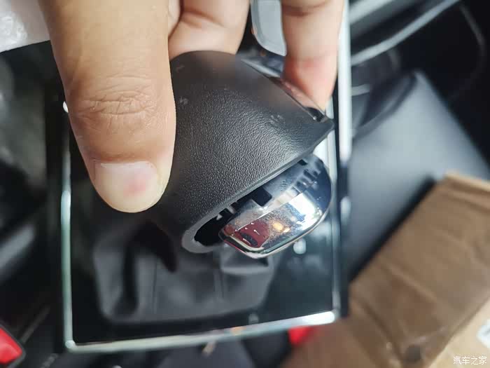

咯,这就是按进去弹不出来了,

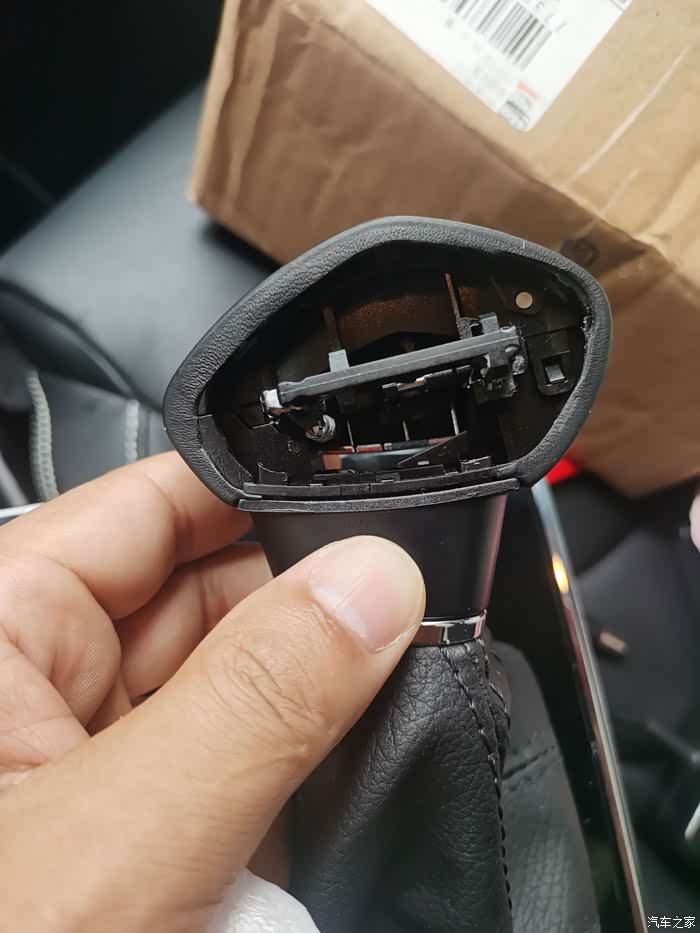

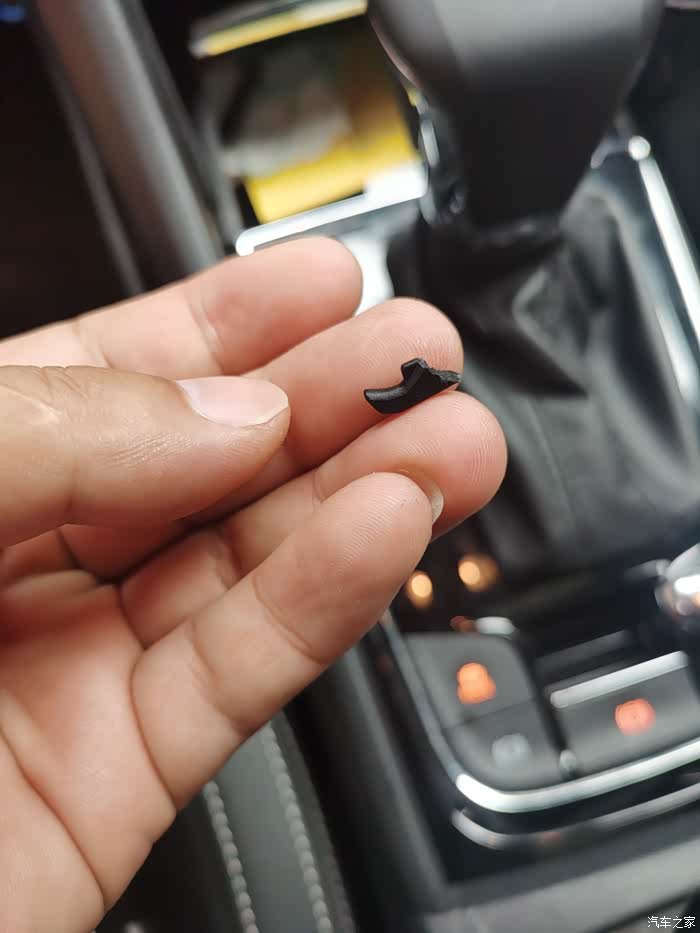

就是这个小钩子断了,不能把档杆提起来,所以不能挂P档了。

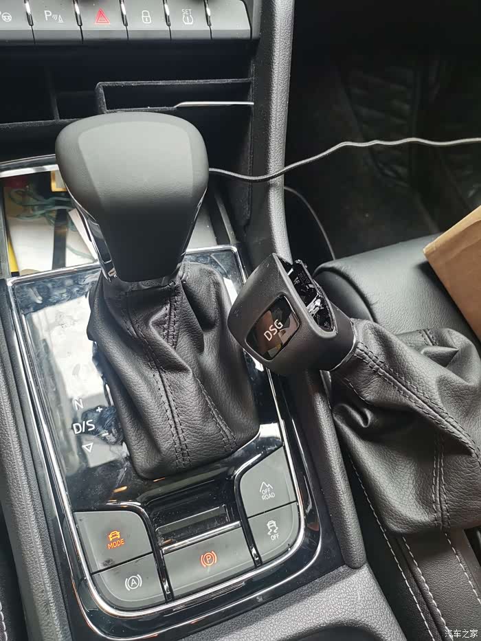

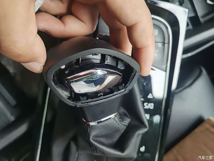

4儿子店拆开后就索赔这个了,这是拆开后我就开车回家了,本人也是理工男,想看下里面什么结构,反正已索赔了,自己拆开来看看。
里面就是这样的,都是塑料件,为什么不做成铝合金滴呢?如果索赔过来的还断了,本人就考滤去加工个铝合金的换上
拆拆拆,拆坏了算4儿子滴

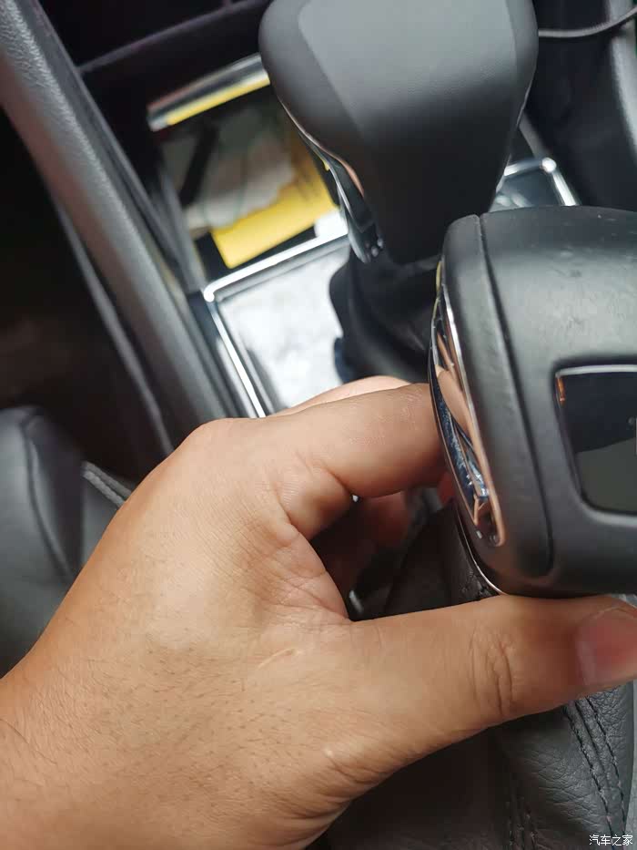

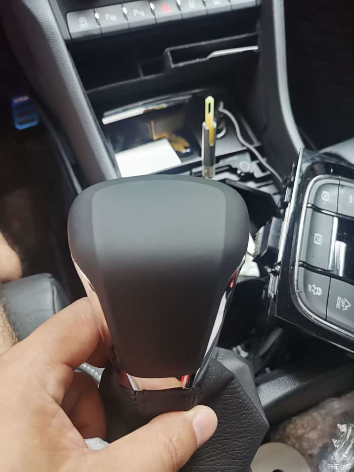

等了两天问了下4儿子店,得到回答是还要7天才能到货,算了,找渡娘看有什么解决方法,在某网上看到有人换了这个,看上去还不错,于是就下了单,第二天就到货。
这个只要把原车的档把和下面那个防尘套拔出来,把这个新的按进去就行了,完美结合。

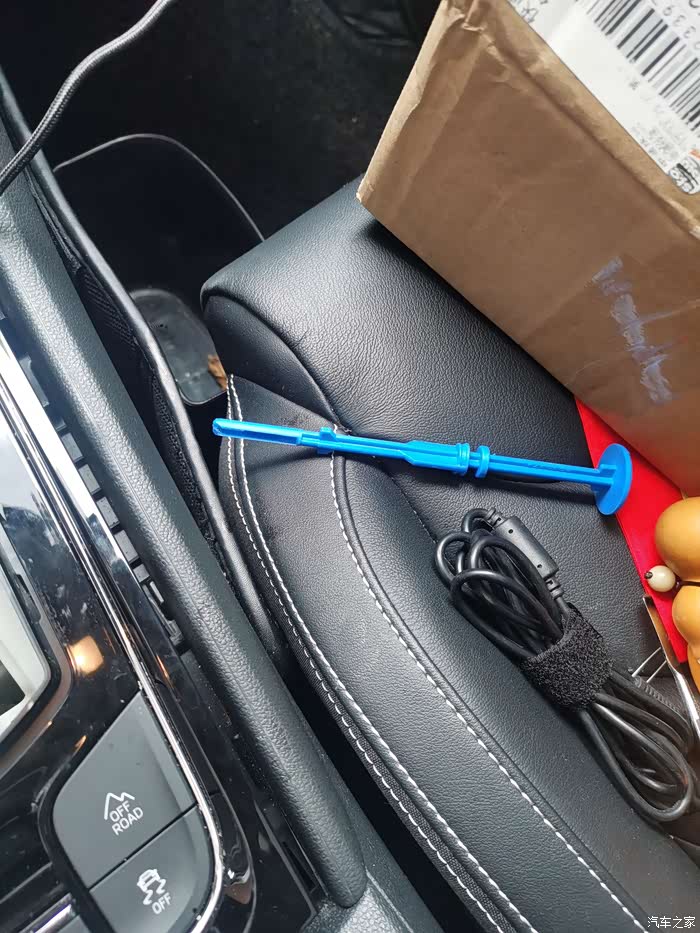

装新档把这个少不了,一般都是带滴,
五分钟搞定,新旧对比一下,

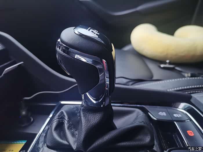

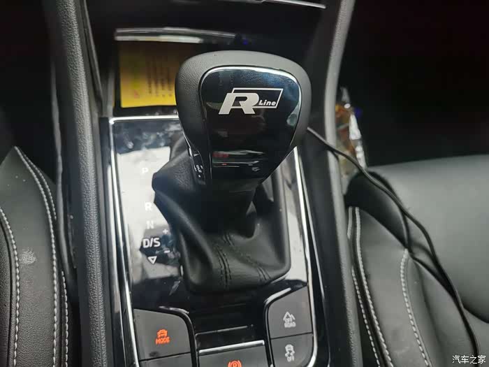

贴上高配的装饰片,试了下手感,刚开始感觉没有原车的舒服,主要是这个新档把顶没有原车的平。
装上开了两星期了,也适应了,4儿子店索赔的档把就留在家里,希望用不上了,
这个档把侧面还是蛮好看的,对了卖这个档把的老板说大熊的设计有问题,这个大众的没有断过,不知道是真是假,不过,网上搜了一圈下来,确实没有找到说有大众的这个档把按钮按进去弹不出来的事。
