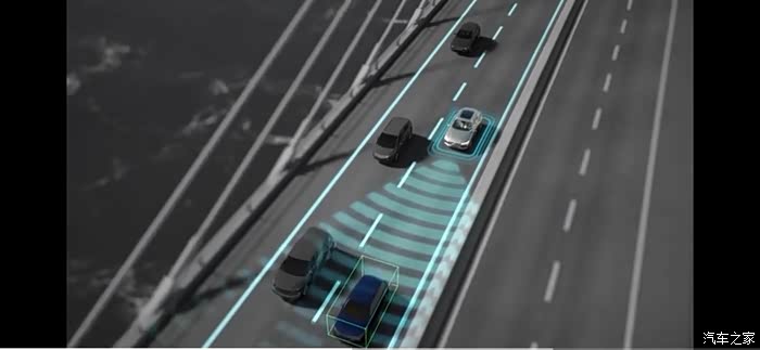

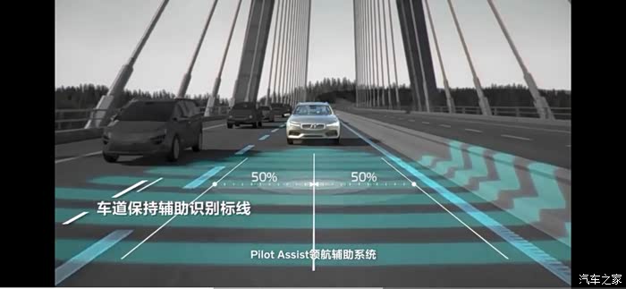

领航模式与ACC最大的区别就是可以根据车道标线自动转弯(不是变道超车)
某些情况下可能会无法启动领航模式,仪表面板的领航图标示灰色。成功则显示绿色。
无法启动领航模式可能因为以下原因:
A. 道路标线没有,或者不清晰;
B. 天气不佳,比如大雾,大雨,影响到摄像头识别道路标线;
C. 只有左右两侧都有分道标线,才可以启动领航模式。如果是双向两车道,只有中间一条分道线,右侧是道牙,没有白线,大概率无法进入领航模式;
D. 和前车距离过近,特别是前车是大客大货时,跟车太近,摄像头无法识别前方车道标线,也就无法启动领航模式。
E. 有时候,进入领航时,会提示前方无领航车辆(大概是这个意思),但据我观察,还是因为(摄像头)检测不到车道标线,至于是否与前车(雷达)有关,目前存疑。

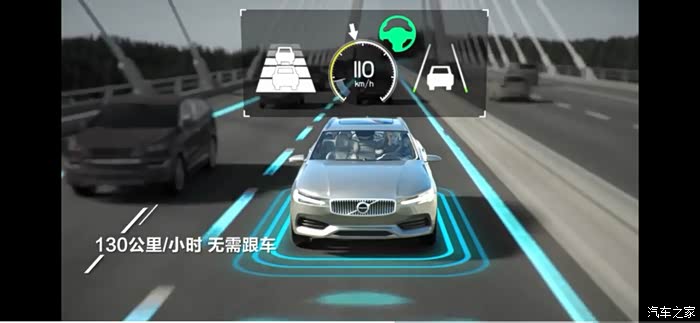

领航模式下,可以用方向盘上的功能键来调节与前车的跟车距离。四级可调。一般高速上我会调到最大车距,而市区特别是堵车时,会调到最小距离,防止加塞(不过很难防,比不上人的防加塞那么紧,毕竟系统是以安全为重)
