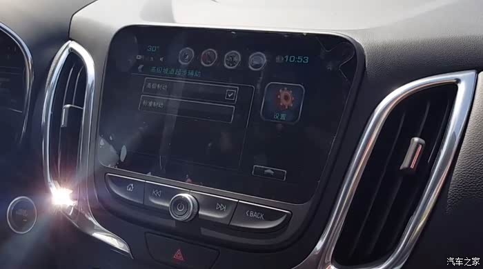

现在带电子手刹的车基本都有Auto Hold(自动驻车)这个功能,在探界者上电子手刹跟前没有任何开关按键,而且相关配置表里面也没有该项功能的提示!但是我可以明确的说这个车其实是有这个功能的,只是被通用隐藏起来了或者说是被占用了。在车机上坡辅助设置里有两个选项一个是标准制动另一个是高级制动,标准制动就是在坡道上松开刹车踏板5s电脑制动。而高级制动呢就是无限时的驻车,只有踩下油门踏板才会解除制动。个人分析这两个选项对应了两套驻车系统,标准的使用esp进行制动,高级的则是用手刹进行制动,前者相应时间更快,后者驻车时间更长。而后者不就是Auto Hold(自动驻车)么,只不过需要在坡道这个条件下才能开启。

设置界面
