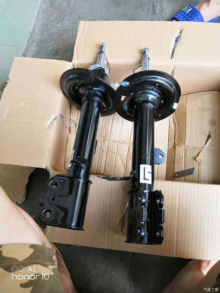

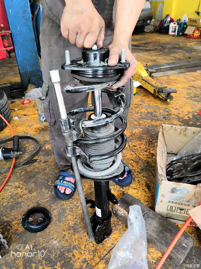

1.瑞虎7的减震硬.异响众所周知,通过索赔后没多久还会异响。(淅川避震器娘胎带来的缺陷,据改良厂家说,他们拆解原车避震器检测发现。里面活塞部分有偷工减料,少了一个装好过不装零部件。不知真假,目前自己无从考证。)从不指望奇瑞售后能召回解决问题。二次改良型避震器5月19号更换,目前经过2天300多公里(柏油,水泥,三级,坑洼土路)路试没有异响,避震柔软舒服,过坑过坎韧性不错!避震软了, 急刹车有点头现象。70.80时速 紧急变线车身有侧倾,但驾驶姿态,车身行驶轨迹无变化。(由于避震器是改良型厂家免费提供测试的,一共提供了几套,需要我们几个车友各路况测试1个月以上,确定无异响.无漏油.无其他问题代理商才能开卖)本着对广大车友负责,在这里目前还不能提供链接给你们,等测试完毕确实无问题才能发链接给你们。

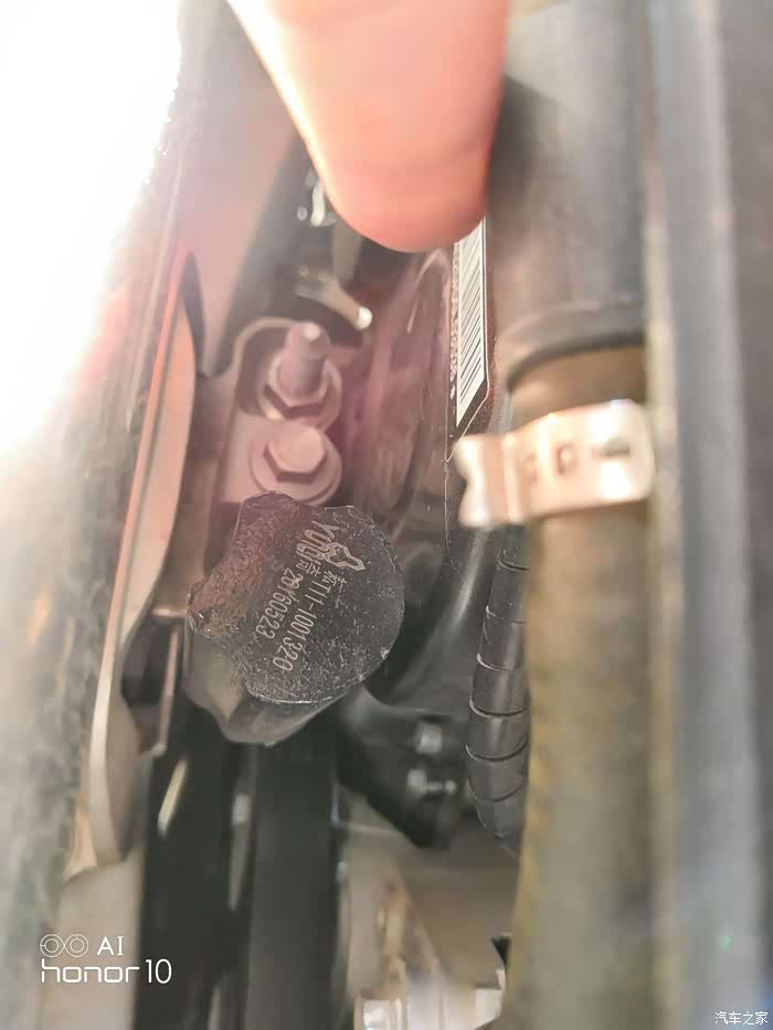

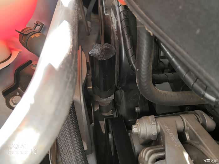

3.我参考奇瑞其他车型安装发动机谐振器,这谐振器直接无损安装,只需把双爪谐振器固定座锯掉一半,另一半螺丝孔扩孔安装。(要买双爪的 ,双爪的是奇瑞原厂的做工好厚实,单爪的是副厂的,固定座单薄。不建议买单爪的 )当初改这个玩意只是抱着试试的心里安装的。 目的是解决起步加速1500转-2000转发动机咕噜咕噜响噪音。事实证明的确是有效的,咕噜声下降7成左右,发动机噪音变得沉闷了。(不了解这个谐振器原理的自行度娘去)

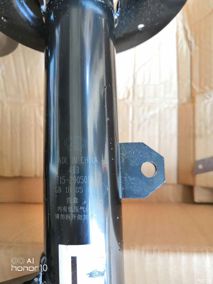

二次改良型减震器。
二次改良型减震器一对!
安装中...............
安装后车身高度无任何变化!

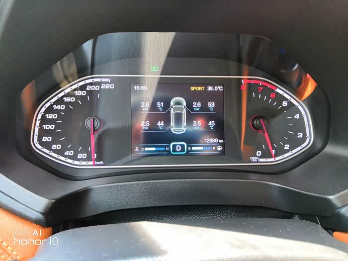

特意把胎压打到2.6测试,原车减震要是2.6胎压。颠死你............

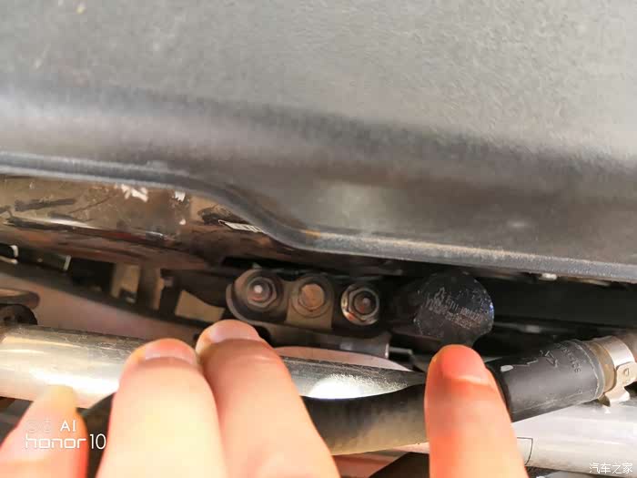

谐振器安装在发动机右机脚上。
安装位置正好合适,不遮挡触碰任何零部件。
谐振器安装座扩孔后直接加一颗螺母在机脚上螺钉处即可!
