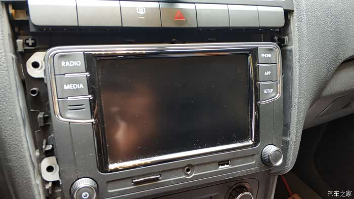

开始拆机了。拆机过程在以前的帖子里介绍过,就不重复了
4颗T20口螺钉拆下,往外一拉,就出来了

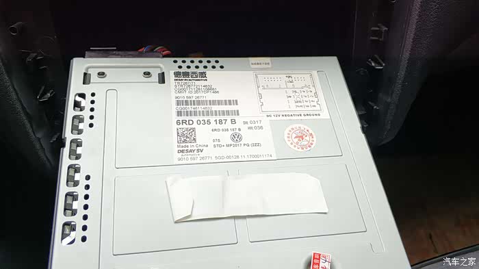

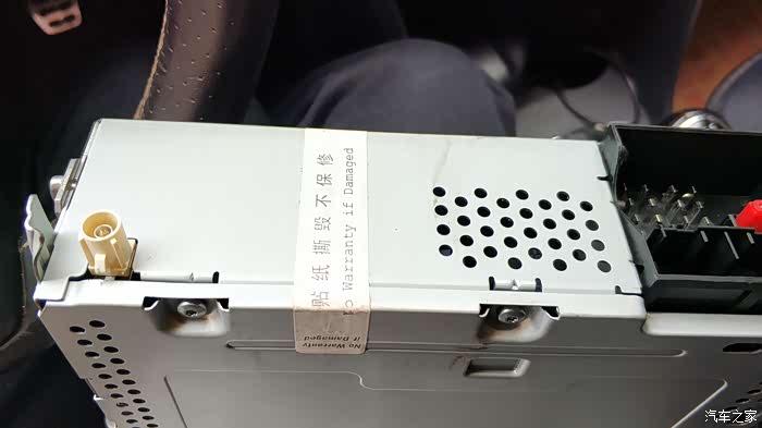

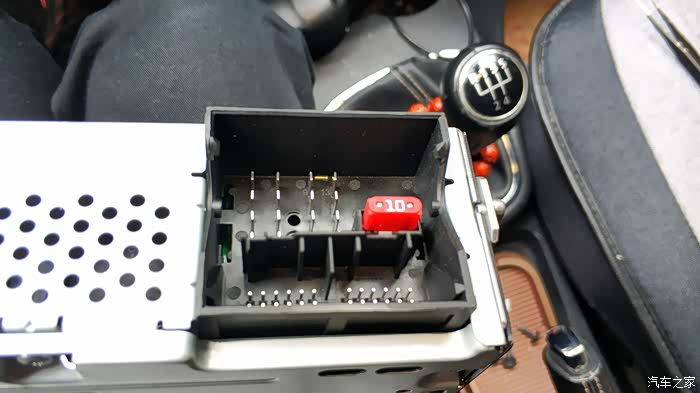

187b的接线口,自带一个10A保险。原车的210接线到187b时,需要一个转接线。转接线没拍,不是重点。

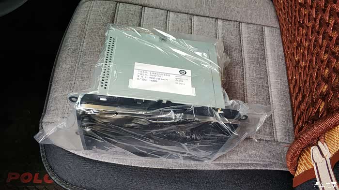

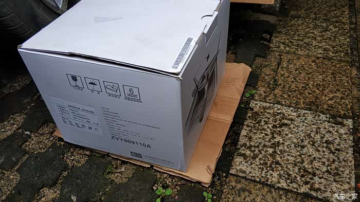

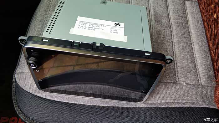

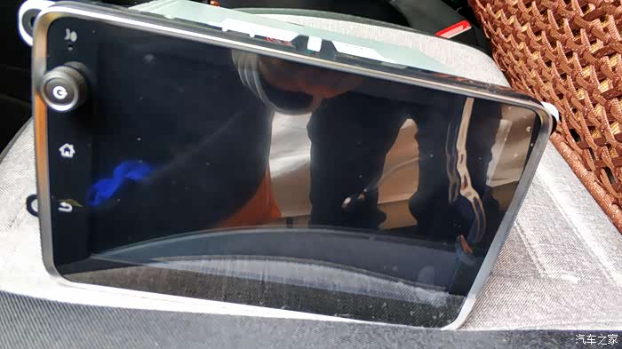

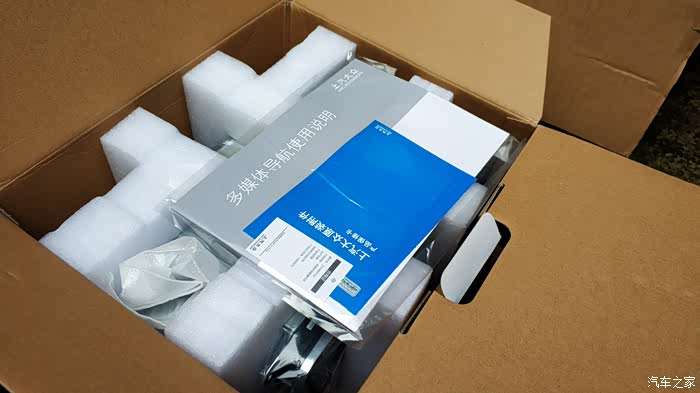

5017来了,全新拆机件,安卓4.4.4版本,高通615处理,2G运行内存,16G存储内存。如果是手机,这样的配置,现在可能就是能换一个不锈钢的盆,送人都不见得送得出去

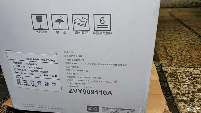

换过角度看外包装
应本人要求,老板多送块擦车布
这是使用说明书和保修卡包装

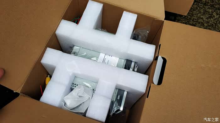

机器的包装还是很规范的,防震泡沫确保机器在运输过程中不被损坏

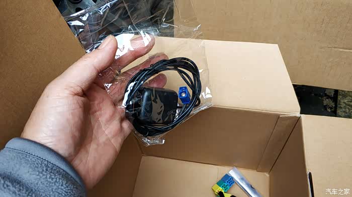

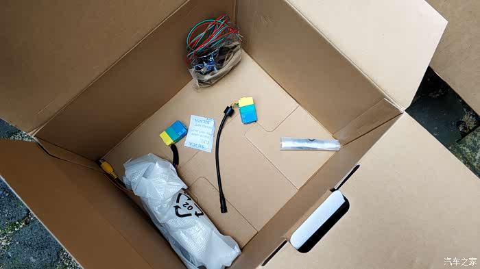

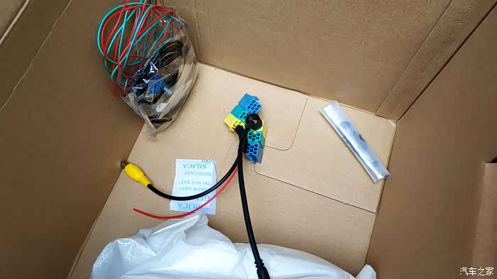

购机时,没要倒车摄像头,老板还是多送了一根摄像头视频线。而且,该机还配有4颗T20螺钉

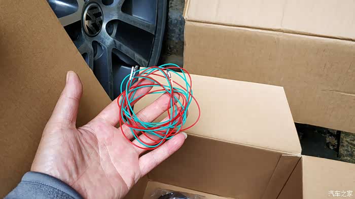

可是左上角的这要红、绿线就比较山寨了,这是一根网关线,与标准的网关线颜色不符,最主要的是,压的接线端子居然“飞”了一个。幸好,以前换187b时,接了网关线,把以前的网关线从转接线上拆下来(把耐高温胶布拆开,网关线就与转接分离了)
就是这根网关线,浓浓的山寨味,瞬间降低了这套设备的档次
这是GPS天线,接收头底部有不干胶,装在副驾驶前仪表台B柱附近

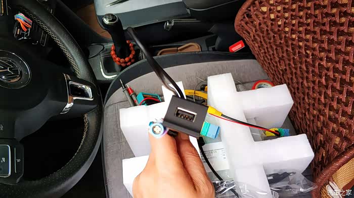

这是外接USB接口,与12款POLO按键差别很大,但是在TB上找了半天,也没找到相应配件,只好将就用了,对于有强迫症的车友来说,是一种心中的痛
机器拿出来了
去年的机器,还是很新的

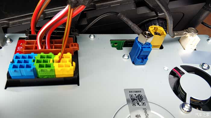

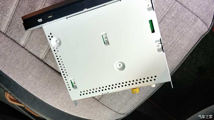

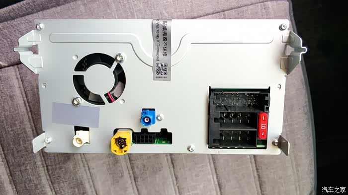

看起来,接口比187b多了,蓝色为GPS插口,黄色为倒车视频接口,黄色旁边还有隐藏接口,只是说明书上没说。这个机器做得不如187b的地方是,电源喇叭接口没有功能说明,网关线也是在电源接口上,我是问老板才知道,原车电源插口(黑色)7、8脚为电源线,网关线接在1、5号端子上,1、5号线从BCM的20、21号端子引出。
还是没看到接线功能说明图

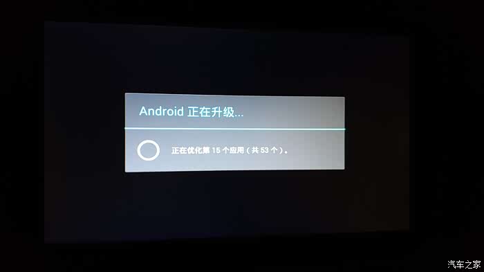

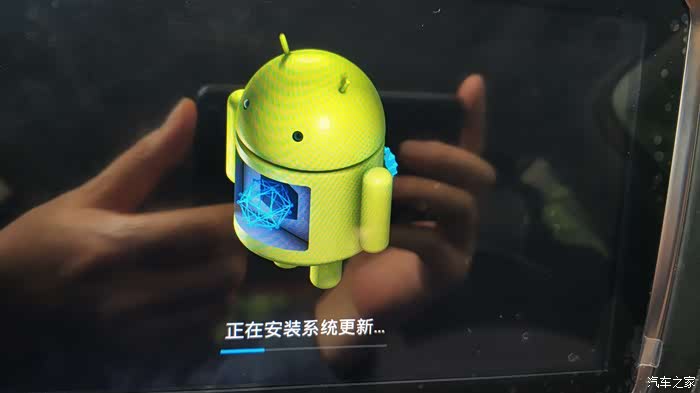

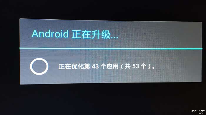

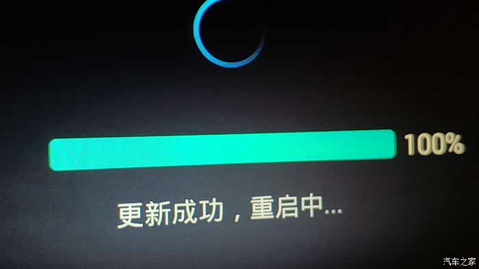

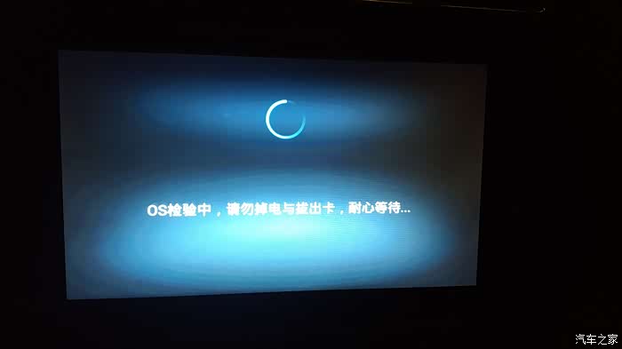

刷机中........

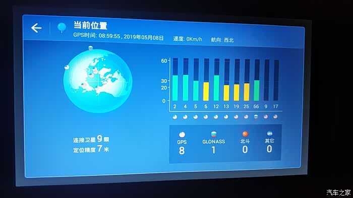

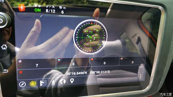

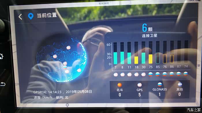

此机无法收到北斗卫星信号,不得不说是个很大的遗憾

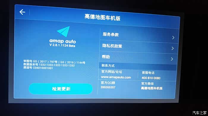

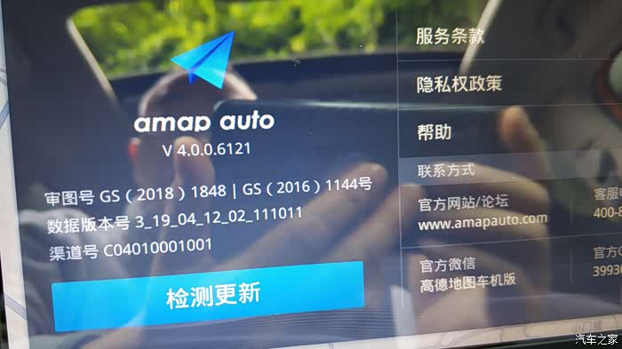

机车版的高德地图,更新到了最新版。这是刷的原机破解版。土豪金版的界面是安全带未系、X车门未关的语音提示和界面提示。不过,如论坛某车友说的,浓浓的山寨味,我刷了原机破解版后,只要一上车,打开点火开关,界面只出现车门未关和安全带未系的界面提示,看起来更好点
这是我安装的ANDROITS GPS test APP,检测接收的卫星信号

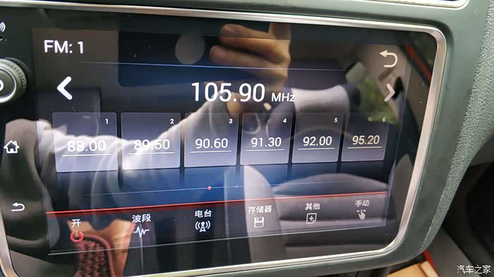

收音机收到的电台个数,本地能收到15个左右,比187b接收能力更强

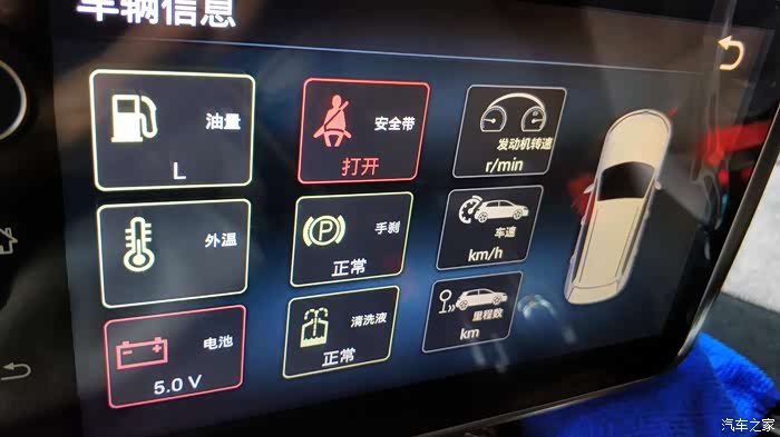

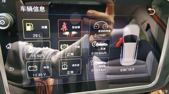

这是机器接上网关线的情况,就是上车后的情况,主驾驶门没关,红色提示,安全带未系,同样也是红色提示

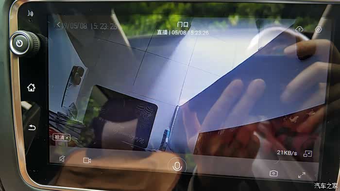

这是家门口装的摄像头,只要有网络,随时监控家门口的情况

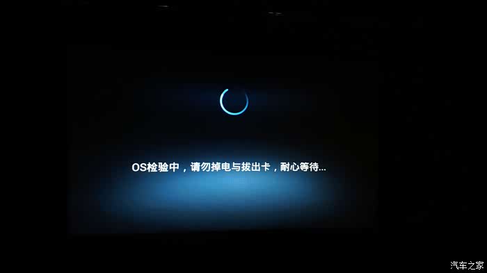

顺序有点乱了,刷机过程

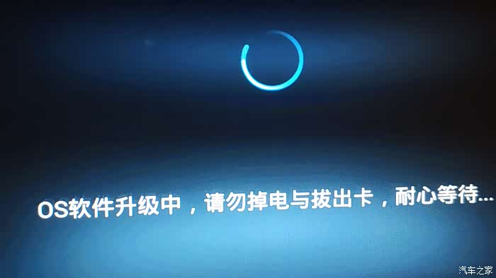

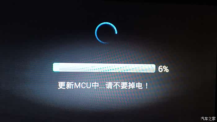

本来论坛车友发刷机包给我时,原意是只升级系统,别升级MCU,可发邮件时未给我说,是升级过程有点问题联系时才告诉我别升级MCU。可已经晚了,升级已经开始,不可能停下了。
这是高德地图上机器接收的卫星状况

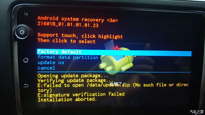

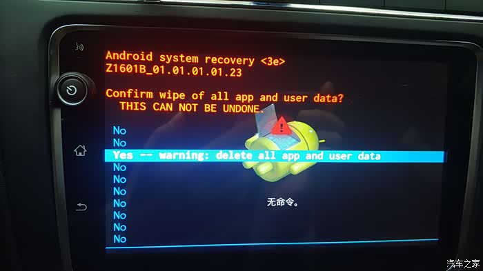

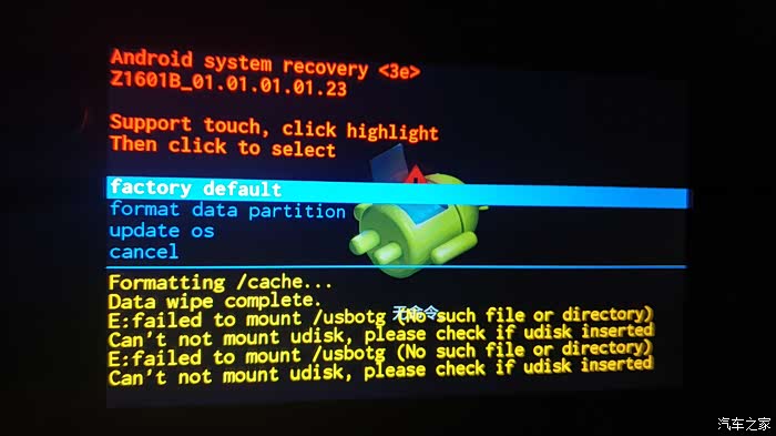

最后,我去找TB店老板,问他是否有原机固件(出厂固件),说有,并发给我,我想刷回出厂版本,可刷了几次都不成功。听论坛车友说过,有可能无法回刷

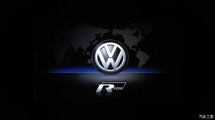

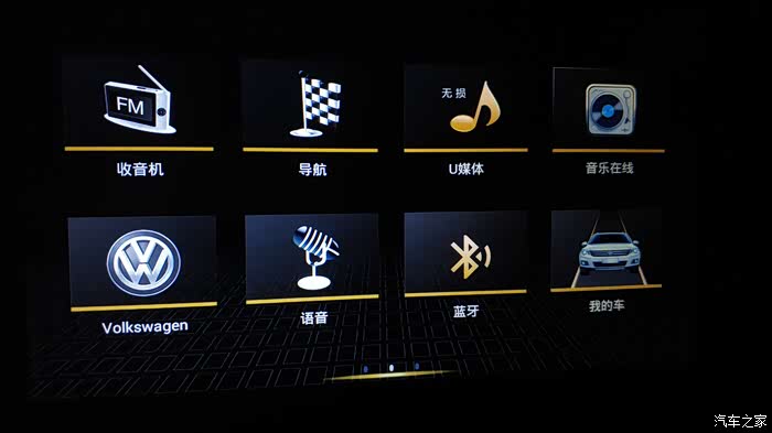

这才是原版破解的界面。比土豪金启动界面更低调

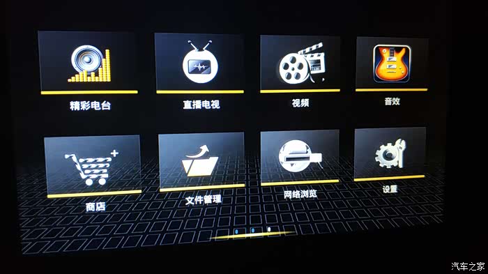

启动结束,就出现本界面,收音机灵敏度比187B高,音质也更好;导航打开的就是高德地图机车版;U媒体打开的就是U盘
精彩电台好象是网易云音乐、直播电视打开的是电视家3.0、视频打开的是U盘视频。刷了破解版后,商店可以自由下载、商店没有的,可以在网络浏览里找到,其实,网络浏览就是个浏览器

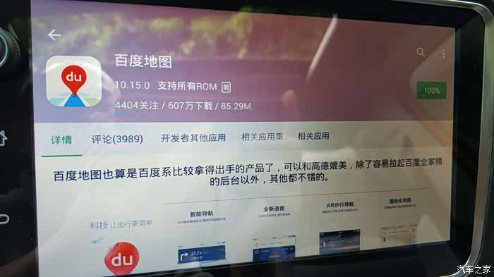

先来一个百度地图
找开精彩电视,在“商店”、“网络浏览”等等应用时,须打开手机热点,利用手机热点来连接网络使用
这是想刷回出厂版本,可惜没能成功
综述:德赛西威5017是一台不错的机器,比起187B来,音质更好,功能更丰富。但是,它的短信功能却不如187b方便,不能读取短信,(不知道是不是我只是蓝牙连接,没将手机通过数据线与机器相连的原因)但其他方面,还是很强大,还有个不尽人意的地方就是车辆信息不能显示发动机水温。我只能用将就用原来的外挂来显示!
