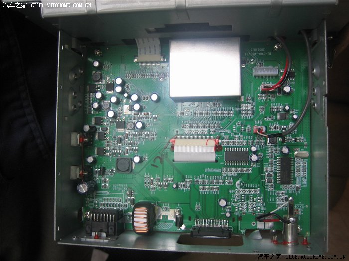

奇瑞风云2cd机功放芯片用的是TDA7388,看到这一系列中TDA7850功放芯片最好,所以自己就动手从网上申购TDA7850一块,5月31日改装升级,同时电源滤波换4700微法电容。升级成功;看图中芯片脚已经可以看出是手工焊接点了,没有焊接能力的可不要随意升级呦。换后的效果中低音力度比原来强些,汽车喇叭没换。换后已经将风云2cd机发挥到极限了,换不换喇叭看个人需求吧,TDA7850经实测具有过热、过流保护,低噪声和发热量更小,功率更强劲41w升到50w,能成功升级就好了,有兴趣有能力的车友也可试试,哈哈
