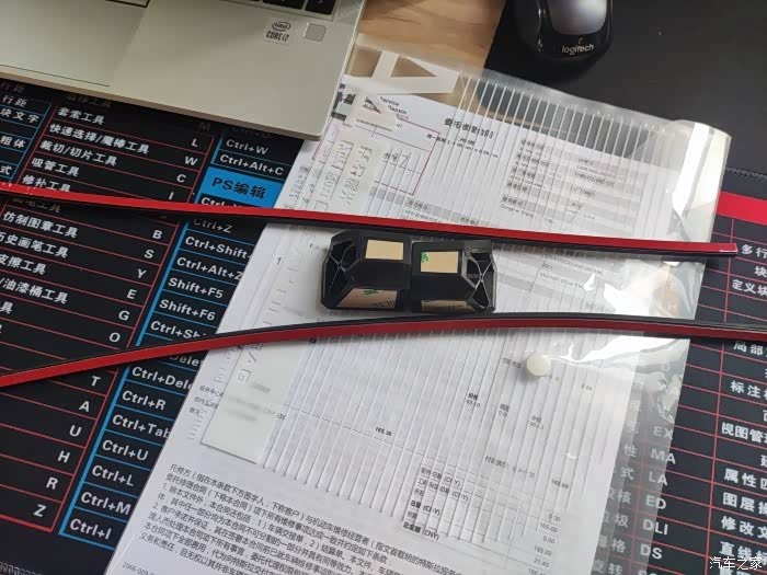

1.两个类似如图橡胶块 安装在尾门车灯附近 没有任何效果 耳朵该痛照样痛 头晕脑胀
2.尾箱隔板下方塑料储物箱置震条隔音(model3是金属的Y是塑料的)基本无效果
3.二代如图橡胶块 更硬了(为增加尾门闭合钢性)有一丁点点效果 大概3% 同时配以 上图两个密封条(很硬的 不是网上买的那种密封条 同样也是增加尾门闭合刚度) 可以部分解决耳压问题 低频共振依旧 大概解决25%
以上三套厂家解决方案成本15元 我都戏称为特斯拉低频共振的15元方案
只有第三方案有一点效果
也只能成称为临时解决方案
要解决model的低频共振只能由厂家 耗费一定的资金去解决 不是十几块钱的材料能解决的
据我长达两个多月的理解 要彻底解决 需要增加尾门铰链钢都 (Y的铰链非常之细) 门内焊接加强筋 锁扣锁止刚度 等一系列工程 才能彻底解决modelY的低频共振问题
只有第三方案有一点效果
也只能成称为临时解决方案
