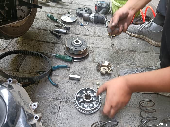

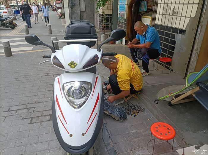

来到摩托车修理铺,大技师先把整个传动拆下来,对于他们来说,这都是轻车熟路的。
这次是给后面的离合器甩块进行保养。
根据使用情况来调整一下硬件。顺便也把大弹簧做下更改,降低起步转速减少油耗。
挑了好几根大弹簧放在一起作对比。
既然是拆开保养传动系统,传动前面的普利盘肯定也是需要重点保养的。
大技师干活还是非常有效率的。弄得也很仔细。
顺便再把后离合器的甩会做一下打磨和清灰处理。
整个养护的过程大约持续了半个多小时。踏板车的传动系统是需要定期做清灰养护的。车子收拾好了,扫码交钱,收费也是非常实惠,很满意^ω^
