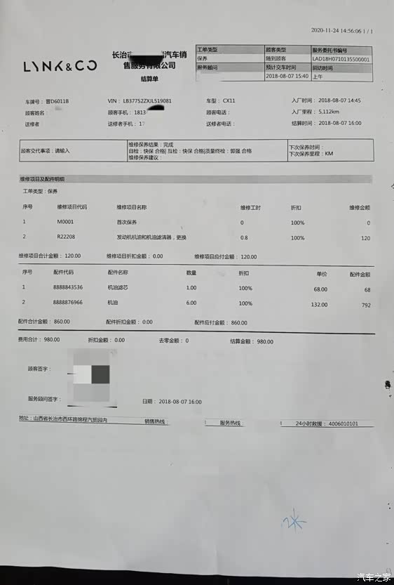

      对于6万多公里7次保养,除去首保免费,个人花钱做保养一共6次花费总计7315元,大家也可以基本了解下车子开到6--7万的时候大致的花费,我做保养采取的时分批更换,所以每次的费用都在1000多,这样对于养车压力要下一下。明细我会在图片一表格的方式展现,帖子中只说下几次保养基础部分之外的一些项目。

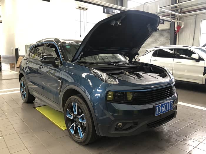

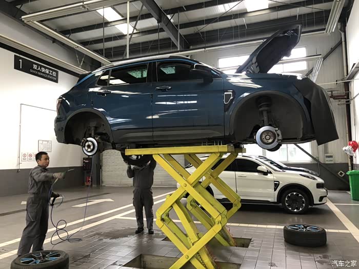

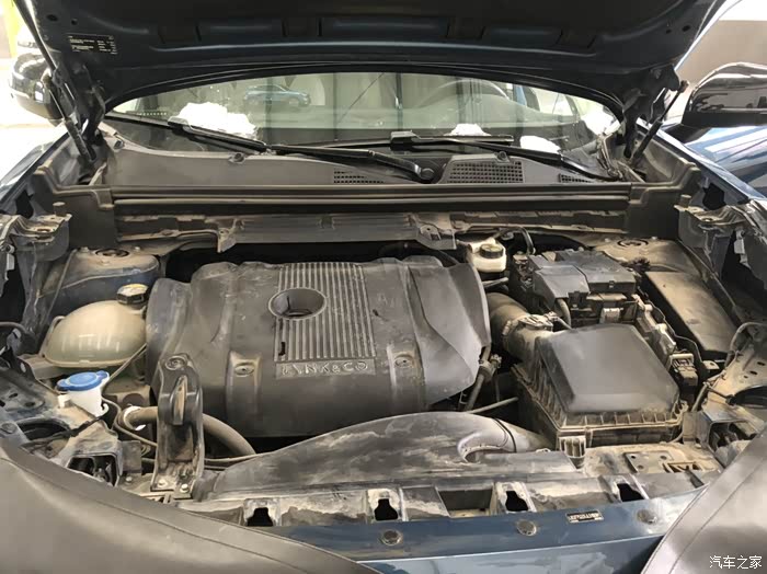

我们本地4S给我做清洗发动机舱的护理,免费的。看脸
售后小哥和不错
整个过程开心

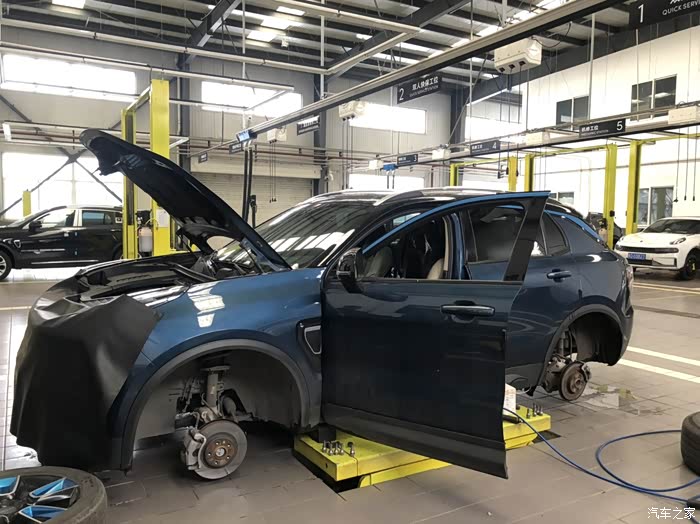

       第一次保养在5112公里做的首保,首保应该是1年或者1万公里了,由于自身特殊原因首保提前做了,如果不是需求没有必要提前做,首保免费为基础保养,只更换机油和机油滤芯,空气滤芯和空调滤芯不在首保更换范围。因为时间和公里数不到我没有进行更换,大家可以根据自己的用车情况选择是否更换。

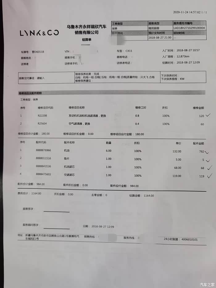

      第二次保养在自驾回程途中12875公里时做的,由于自驾的原因当时全国领克4s店较少。也是担心公里数超出影响质保,后来才知道其实时间超出点或者公里数超出不是很多完全不影响。二保依旧是基础保养,只是比首保多更换了空气滤119元,工时费60元,二保总计花费1164元。

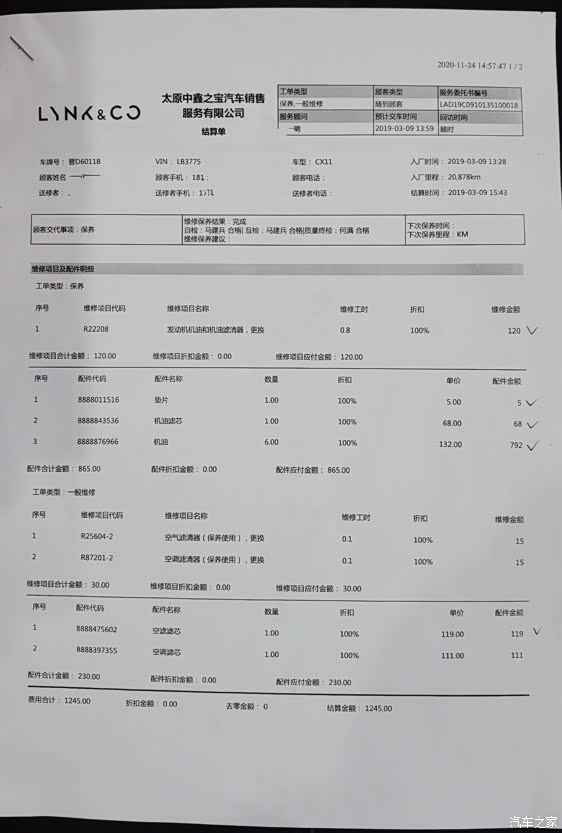

      第三次保养公里数20878公里,时间刚好满一年,三保比二保多了更换空调滤芯111元,工时费15元,花费1245元,花费减少45元在于二保更换空气滤芯工时费60元,而三保更换15元。难道是区别对待?这个问题车友们也可以注意一下,后面我经过确认确实为15元,二保在乌鲁木齐做的,乌鲁木齐的车友千万要注意。大家需要注意的是我是在一年期间自行根据用车情况选择更换空气和空调滤芯,完全没有必要每次必换。

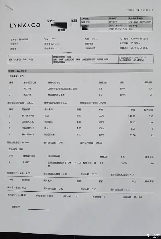

      第四次保养是在两个月之后,公里数30640公里,只是比三保的基础保养多更换了燃油滤清器也就是汽油滤芯81元,工时费75元,四保花费1141元,两个空滤没有更换,因为只有两个月拿出来做下清理可以继续使用。

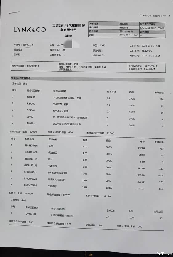

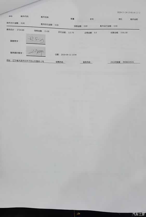

      第五次保养41129公里还未到两年,由于是家人开车出去自驾途中做的保养,做了一些个人感觉没什么必要的项目,在基础保养上,额外做了3M空调管路清洗159元7折111元,空调蒸发箱清洗250元7折175元。此次保养费用总计1591元。这里要强调的是空调滤芯工时费30元,空气滤芯工时费60元,足足多了60元,又一次刷新了我的工时费观,真的是一个地方一个样能贵就不给你便宜。地点大连哪一家就不直接说明了。这里在强调一次,是否需要的保养项目自己决定。

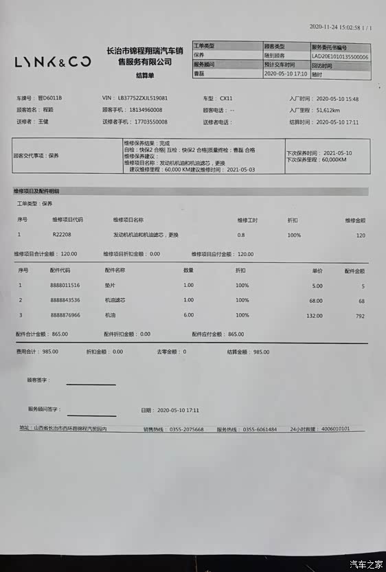

      第六次保养两年零两个月51612公里花费985元。其他任何项目都没有,空调滤芯因为疫情免费更换了一次,所以此次没有更换,加上用车环境良好空气滤芯还可以继续使用。

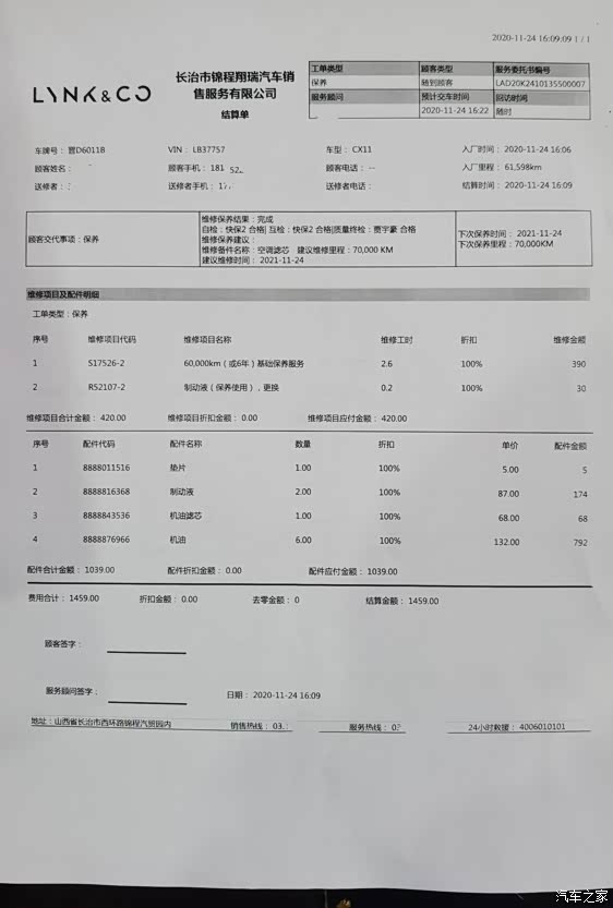

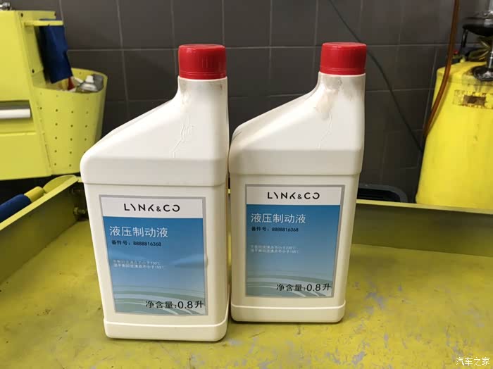

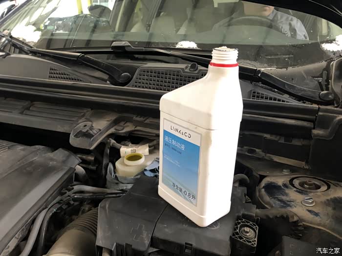

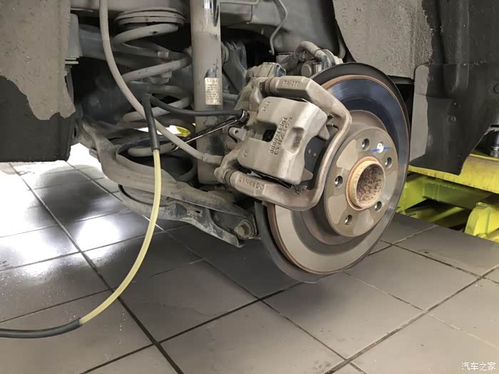

      第七次保养在发帖的前几天公里数61598公里,更换了08升每桶制动液两桶174元,工时费30元。共计1189元。制动液还是建议更换,不然会影响刹车性能。
