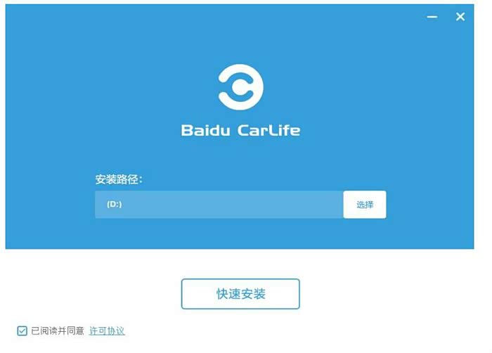

3、 将导航 SD卡插入电脑,运行 Step 1中解压得到的“CarLife,Install.exe”,如图所示:

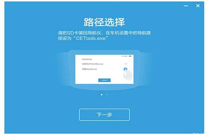

5、路径选择: 设置导航路径为“CE Tools.exe”。原车凯立德导航地图只需复制地图程序NaviONne文件夹到SD卡根目录即可实现两个导航共存。

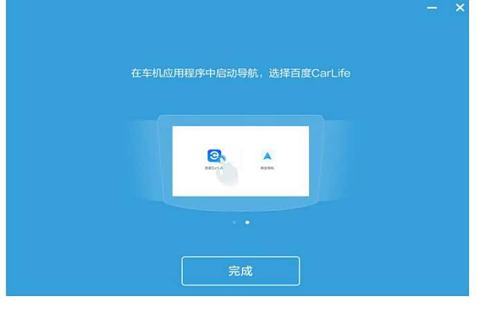

6、安装完成后应该是这个样子滴,然后手机下载百度Carlife,用usb线连接模块与手机(目前只支持安卓手机),就能尽情享受车载互联带来的乐趣了
,想要原车喇叭发声,可以直接连接原车中控蓝牙(本人15款15s领先,16新款中控已经支持carlife和carplay),按media 按钮 选择自己的手机即可。然后长按HOME键,选择导航,就能看见图上的界面了。请叫我雷锋
