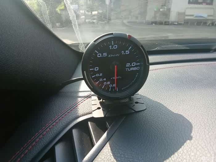

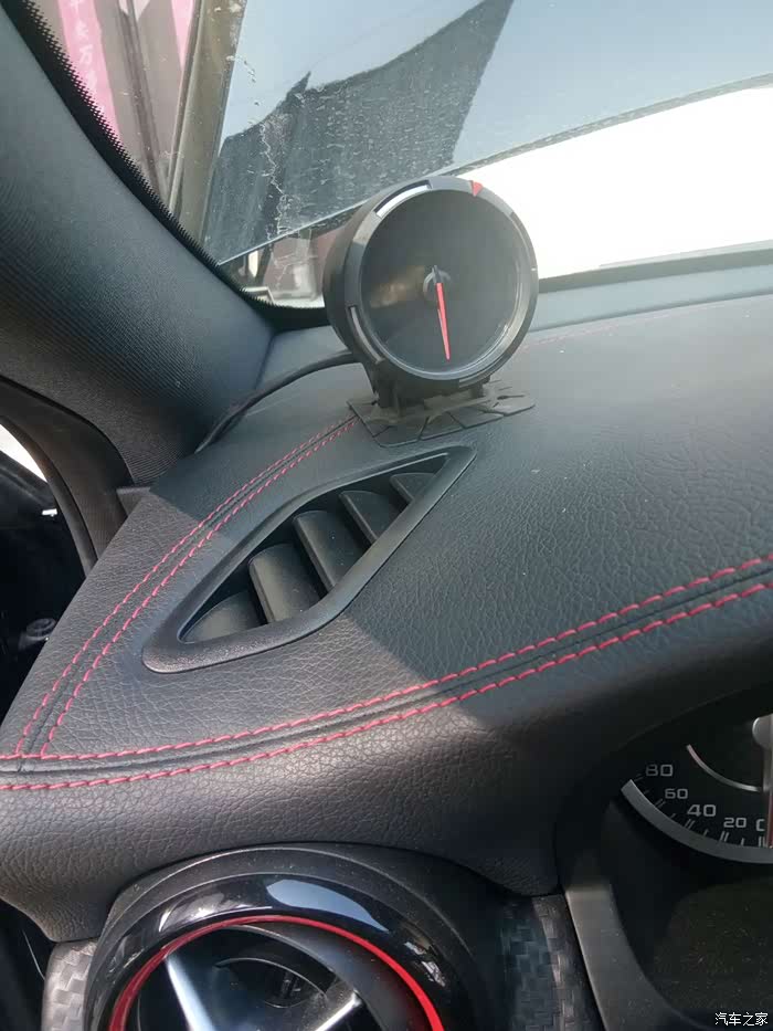

自己给A45加装DEFI涡轮表

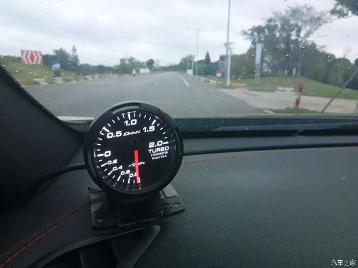

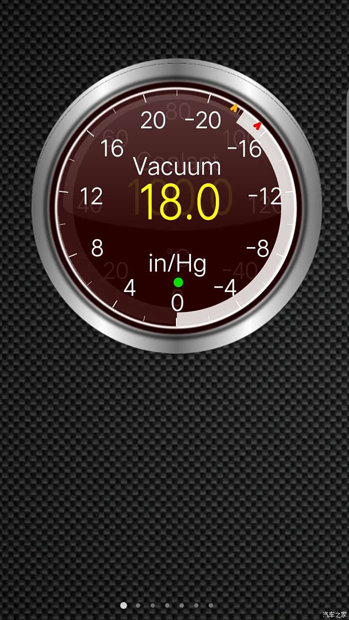

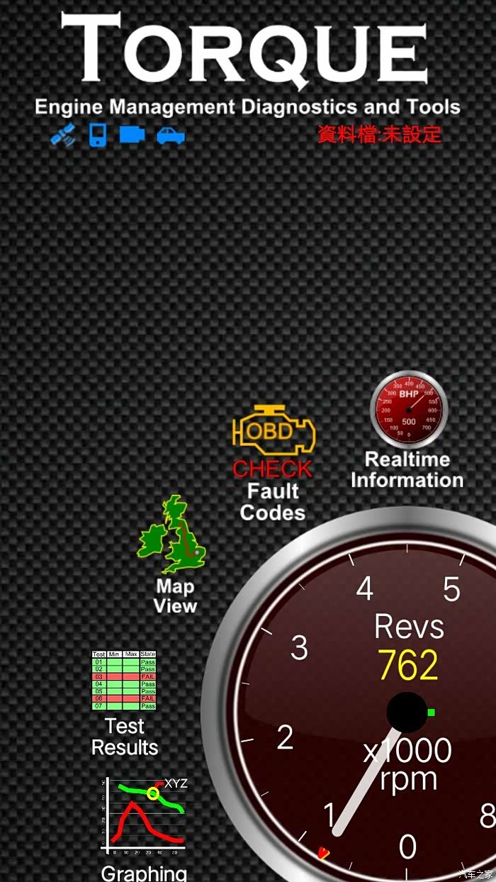

A45看官方介绍原厂涡轮可以达到1.8的压力。所以才加速那么快。之前也用蓝牙OBD插在车上,用手机上的TORQUE这个软件读取过加速中的涡轮压力,测得最高22.5in/hg换算下来就是1.55bar的样子,所有当时有点好奇,是衰减了还是怎么的,和原厂 官方 数据1.8不符合啊。后来也搜了下帖子,查了下资料,得知5000转之前只有1.5的压力,过了5000转才有1.8的压力。5000-6000多一点很短的时间打高压。后来DEFI表显示的就是1.5以上的时候指针会很抖,没有1.5的时候那么稳定。而且1档地板油加速只有到1.5的压力,2档3档才能到1.8.我也看了网上人家改了高增压的。也是1档2.0稍微低一些的压力,2挡,3挡可以到2.4.

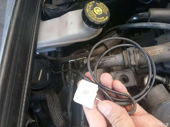

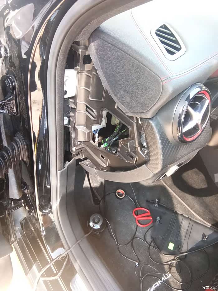

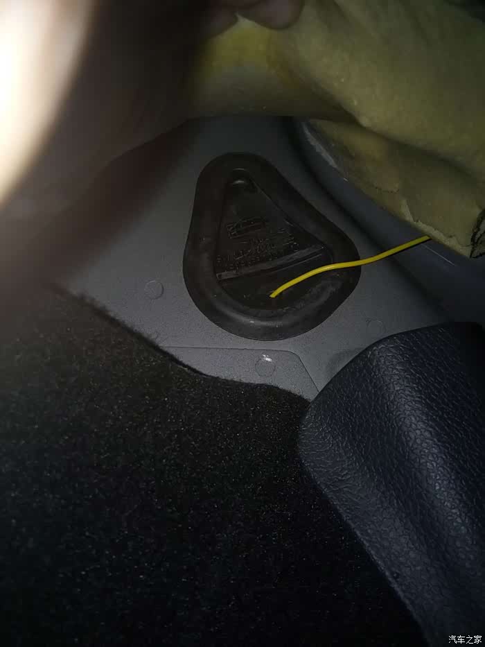

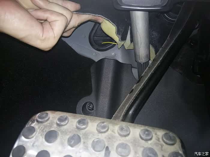

说下装仪表的基本步骤,发动机舱到驾驶室的走线,一般都有预留好的孔,主驾副驾哪边方便走哪边。我选择的主驾这边,方向机边上正好有个洞,皮塞封着。
黄色线是之前的,IPE排气的油门控制线。
传感器线穿过去,外面接真空传感器,里面插在仪表背面。

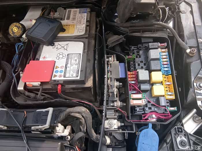

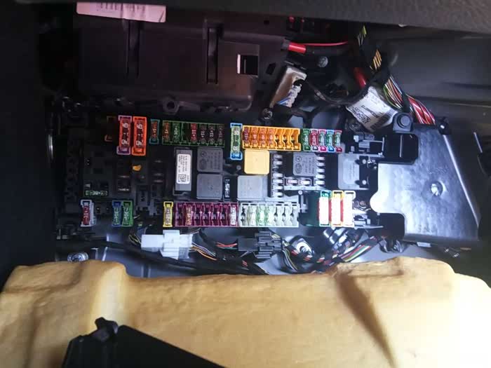

这个位置没有保险丝,有的车这个位置有。A45的保险丝在电瓶边上还有副驾脚踩得地方,哪边方便哪边取电
黑色线搭铁就行了。找一颗车体的螺丝固定。

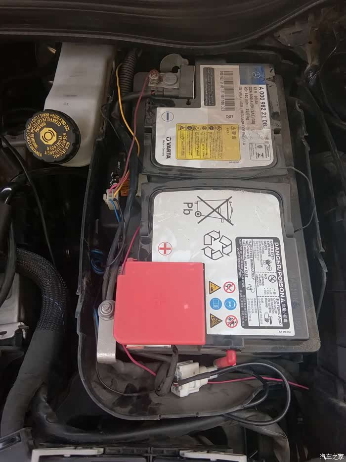

需要通电的线凝在一起,红色,黄色线,白线可接可不接,按道理是接小灯线的,晚上开灯,仪表灯光会变暗些。
发动机舱电瓶边上的保险丝取电

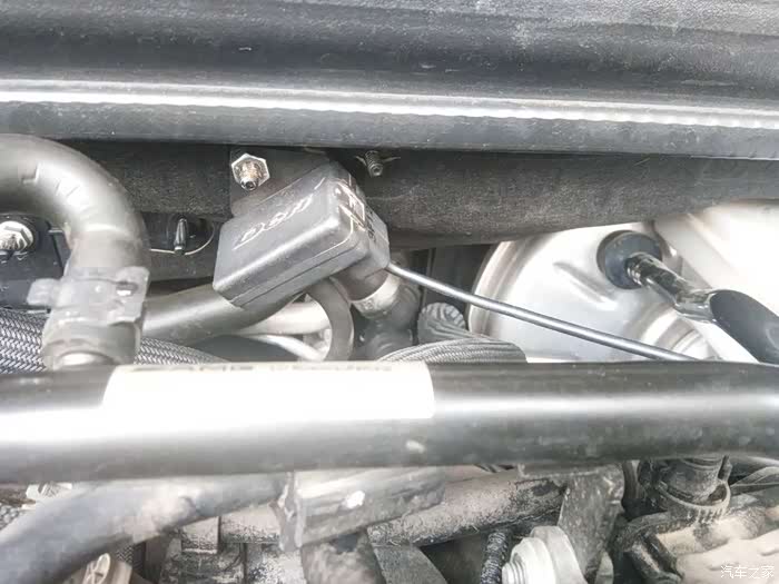

传感器正好找个螺丝挂上,带上螺母就行了。

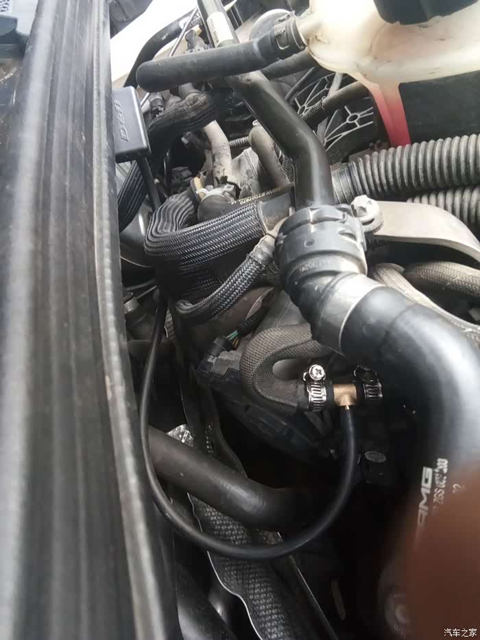

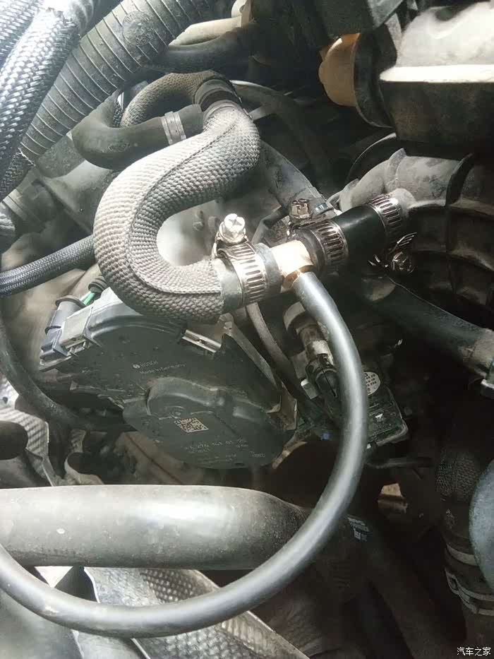

接的真空管位置,开始先接的排气阀门的那个管子,以为都一样,结果只显示负压。后来想了下原来奥迪车上的真空管位置,是在进气歧管上走到发动机上的,于是找到了这根正确的管子。买了个大小头的三通和一段胶管。
DEFI RG表的好处就是不需要接控制器能单独使用,但是不能记录峰值。没有带控制器的那么多功能。单装一个表还可以,2根线。如果装3个表,那就有6根线了,比较难看凌乱。就建议装控制器那种表了。

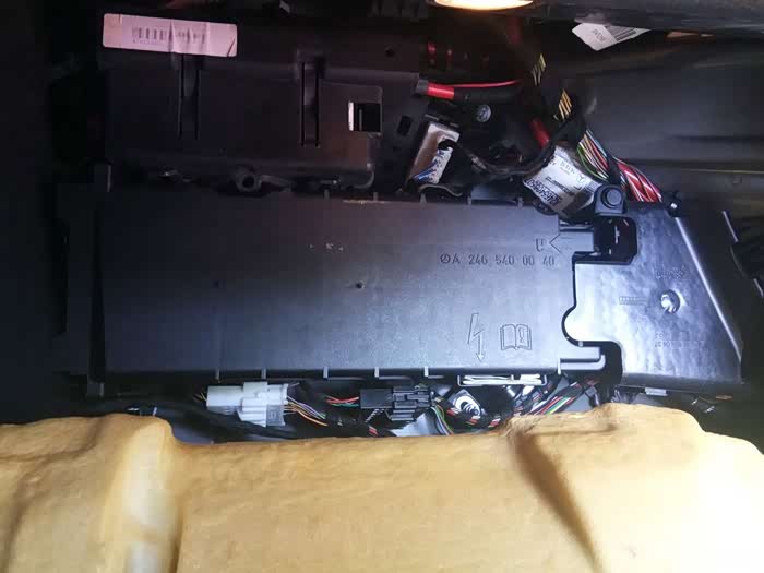

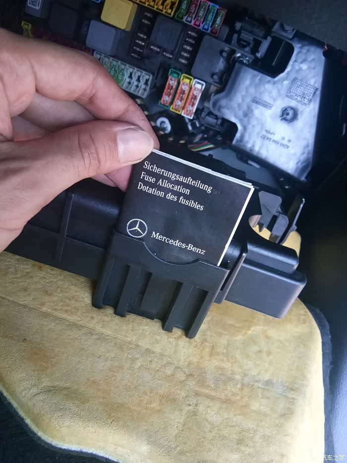

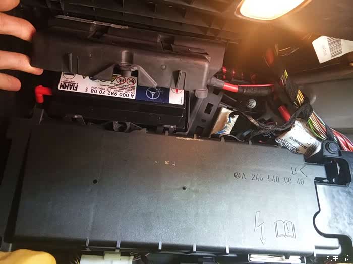

顺便看了下副驾的保险丝盒位置,边上居然还有个小电瓶,估计很多车主都不知道,点火的辅助电瓶好像是
下面盖子就是保险丝盒
有张纸,保险丝的功能位置说明书,全英文的
