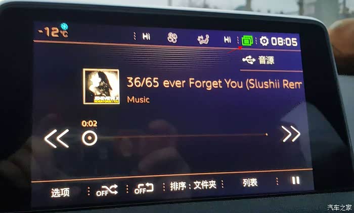

关于Carplay和Mirrolink车载互联,苹果连接车辆毫无压力,插上原装USB后,直接点击Carplay既可。安卓的手机比较费劲,目前支持的机型有三星、HTC、索尼.
国产手机的亲请不要再试着连接了,无法连接

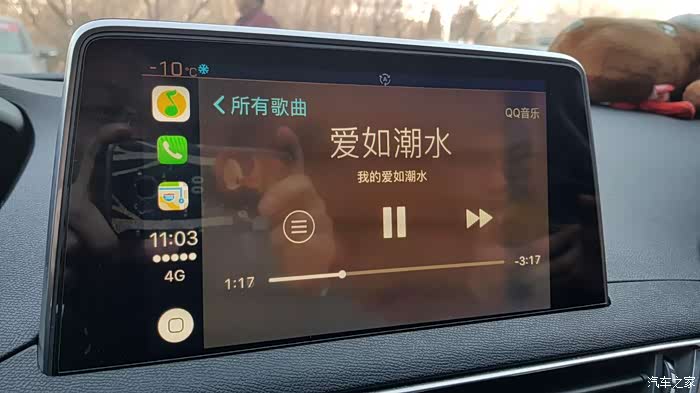

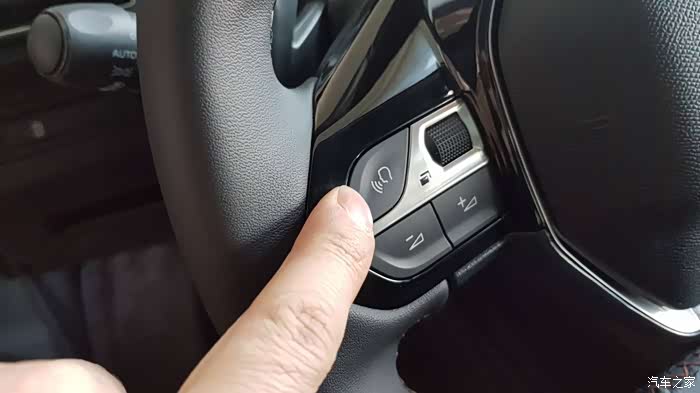

4008链接iphone后可以使用方向盘上的语音按键激活Siri(长按)
iPhone升级最新系统后,使用QQ音乐可以播放歌词

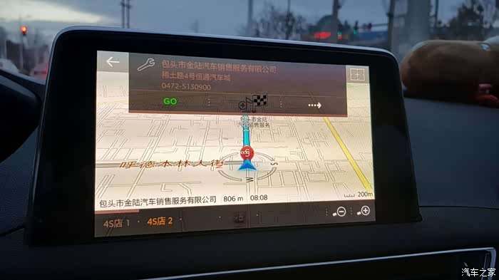

1. 车辆出现故障后,导航会自动找到最近的4S店,提示到最近店内维修检查;

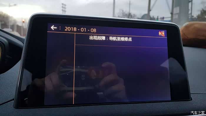

发动机故障后,导航自动搜索4S店,并提供所有4S店(本地)选项。
出现故障后,显示屏出现短信提示(绿色图标),提示信息。
点开绿色图标,显示出现故障:导航至维修点

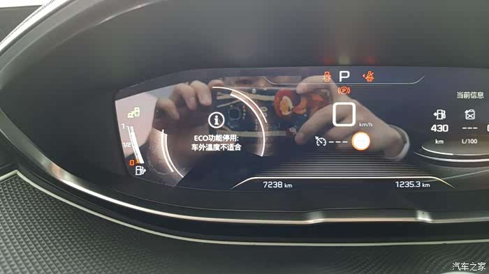

ECO功能停用,原因是车外温度不适合(-2摄氏度后停止使用)

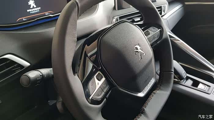

1、方向盘按压交通喇叭,偶尔失灵。(前期生产4008,后期已经量化改进)
前期生产的4008,交通喇叭内部触点存在接地不良,会偶尔出现交通喇叭失效。通过添加接线可以处理。后期量化更新。

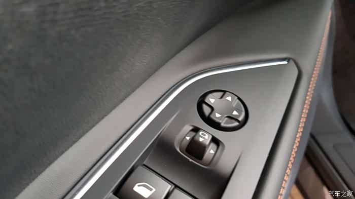

2、后视镜偶尔出现无法折叠(一侧或者二侧)
后视镜内部打铁不良,偶发不折叠。通过添加接地线,可以处理。后期量化改进

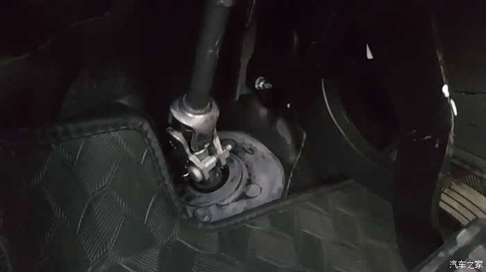

3.冬季打方向出现”唧唧“声音
转向柱下方O型圈冬季变硬,阻碍转向柱转动,出现摩擦噪音。通过取下O型圈或者涂抹润滑脂可以处理

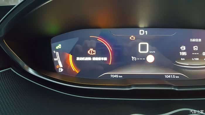

5.发动机故障灯点亮
这里讲的发动机故障是指长亮的故障灯及排放警告灯(使用手册中,明确写着常亮是排放灯,闪烁是发动机故障灯!)
排放灯是标致的老生常谈的事情了,从307过来的客户升级4008后,一般可以无视继续开。考虑到第一次使用标致的客户,还是在这里继续啰嗦一下。
欧洲市场对排放是非常严苛的,(对,是严苛不是严格),使用欧洲汽车制造商对排放控制特别重视。为什么美国会出现大众排放造假事件,而欧洲很少呢?因为美国是严格,欧洲是严苛。标致作为欧洲市场的标杆车企(标致新3008在欧洲市场供不应求),对排放一直是高标准。
东风标致延续高标准排放的优良传统,引进的车辆也有一套排放高标准。结果导致,东风标致的一片良心被误解。
车辆启动后,车辆会通过加热三元,使三元温度达到净化尾气的温度。冬季车辆发动机温度不达标,或者加注的燃油不合格(国内的燃油品质,我表示呵呵),就会使车辆监测到排放不达标。咔咔,发动机降级(抖动),然后出现一大堆故障,还赤裸裸的写着发动机故障,请维修车辆!实在不理解,为什么不写排放故障,而是写发动机故障。不理解!很不理解!
以多年的驾驶标致车辆经验,出现下列情况请:
1、不要惊慌,无视那一大堆的故障提示;
2、熄火,重新启动,一般会灭掉大多数故障灯。当然发动机故障灯还在哪里赤裸裸的吓人
3、原地高转速给油(轰油);
4、继续行驶;
5、等待排放下一轮监测,排放达标后,故障自动消失。
如果你离4S店很近,也不想每天被吓唬,直接到店使用专用电脑清除故障码。(基本上检查结果是:燃烧不良)
最后建议更换博世或者NGK进口火花塞,可以减少排放灯点亮的同时还能减少怠速抖动
1、不要惊慌,无视那一大堆的故障提示;
;3、原地高转速给油(轰油);
4、继续行驶;
