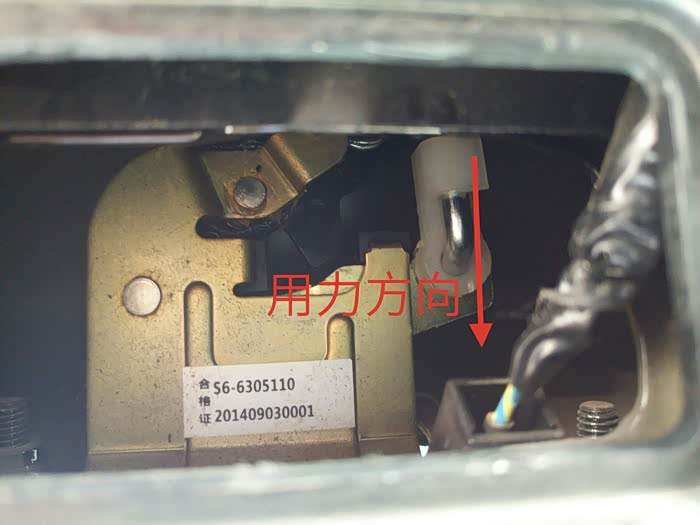

下面以图说明方法,测试可行,按照我画的那个箭头方向向下用力就开了

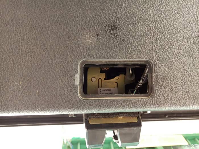

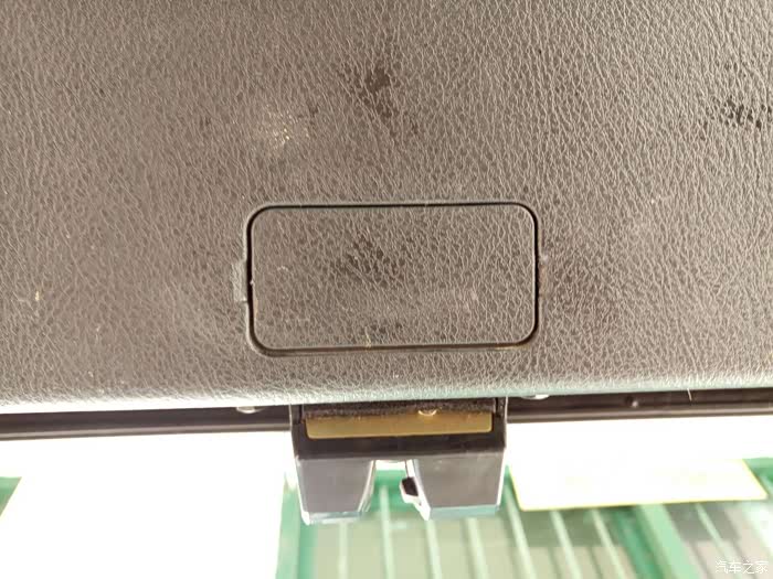

打开这个小小得盖子,可以用钥匙撬,手指甲上得话估计不行
观察里面,有个铁连杆连着得那个地方
向箭头的方向用力,再向外推,就可以开了
