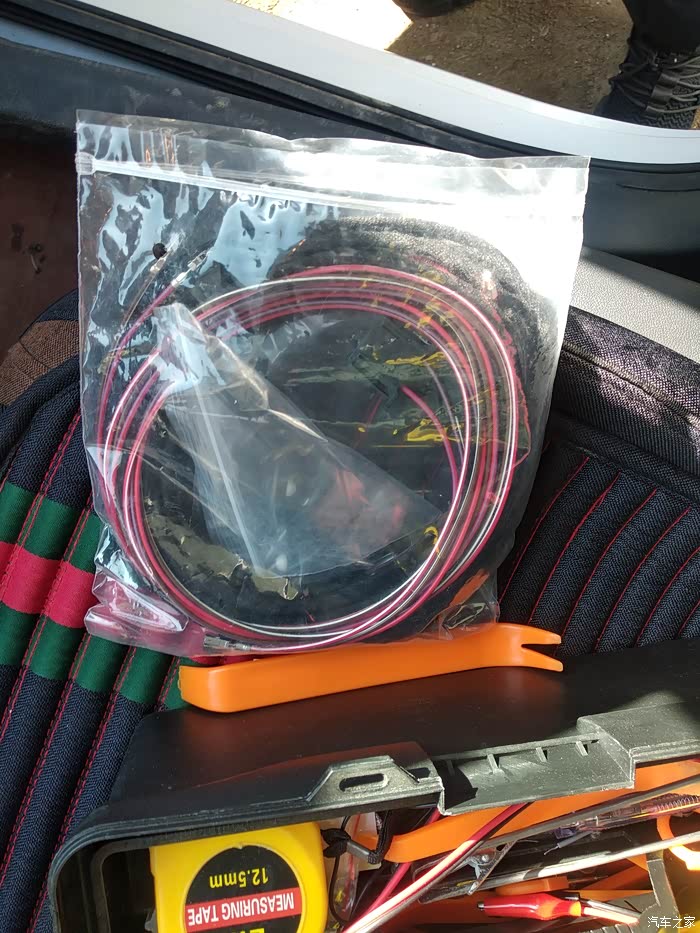

线束和工具

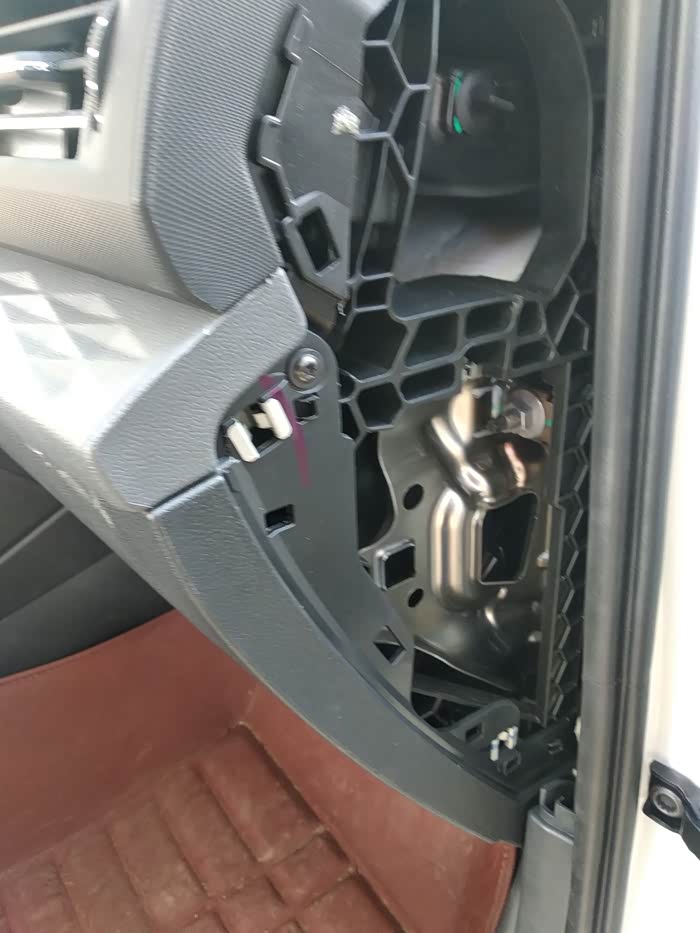

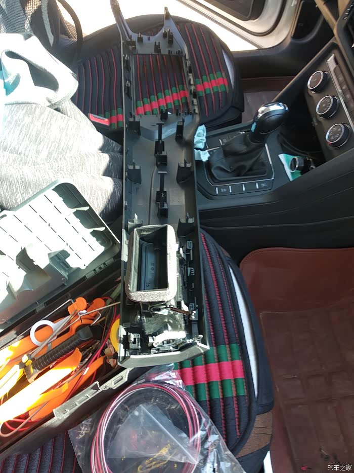

侧板拆开,我和别的大众车主加装喇叭不一样,我是从前面开始向后面顺的线、

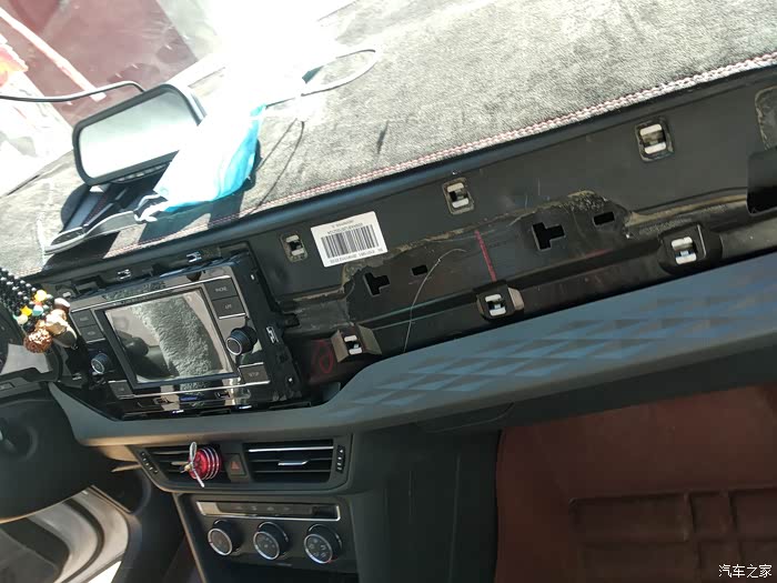

装饰板拿下来了,这个很好拿全是卡扣
装饰板

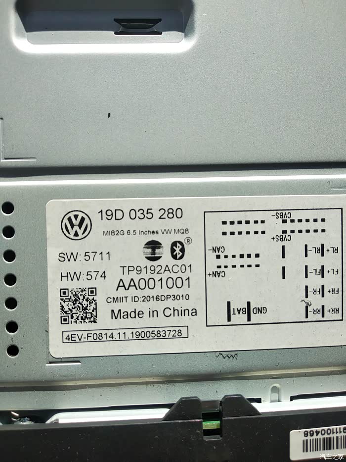

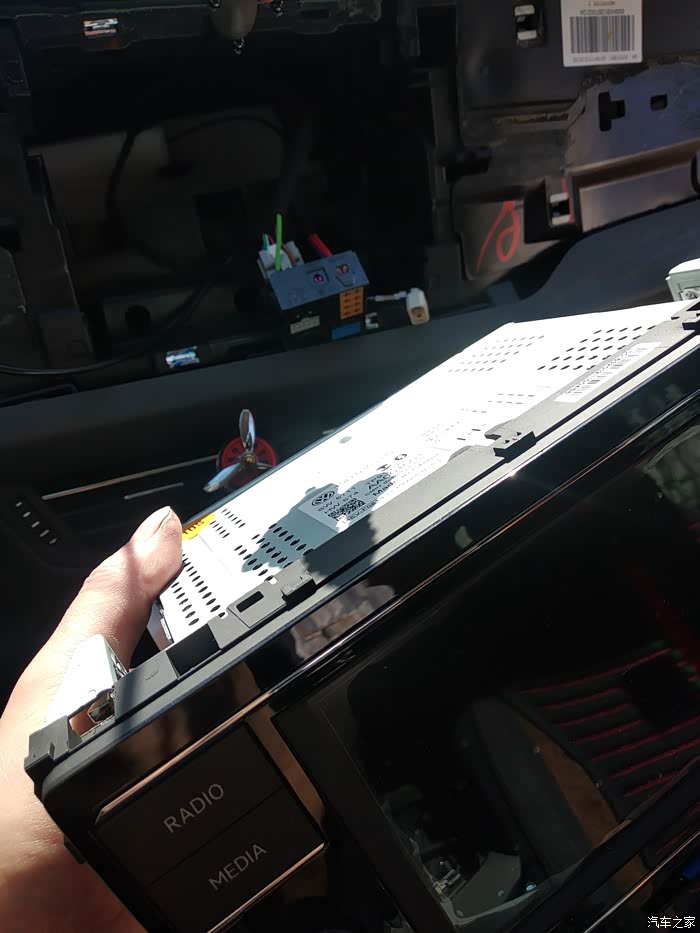

280拿下来了,别硬拽

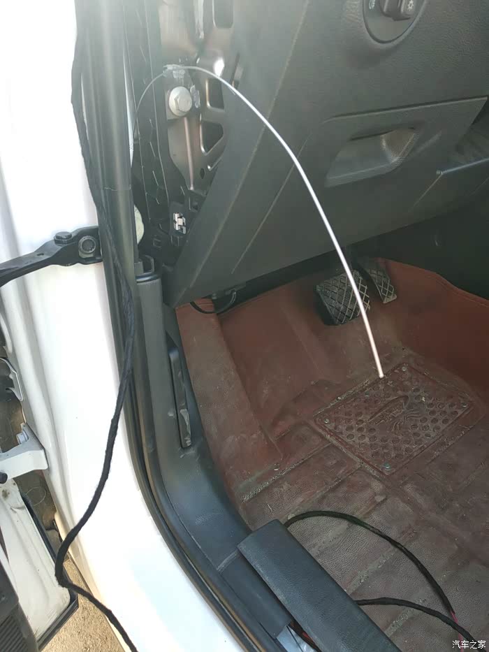

我自己做的穿线神器,中控台也是用这个穿的,很好用,这样就不用大面积的拆饰板了
走线

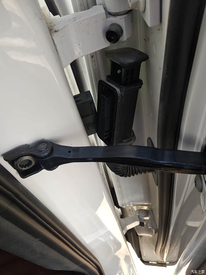

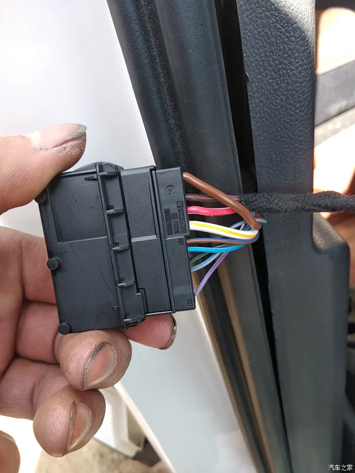

这个线束难为了我好久,不知道怎么拆。知道原理了 很容易就拿下来了

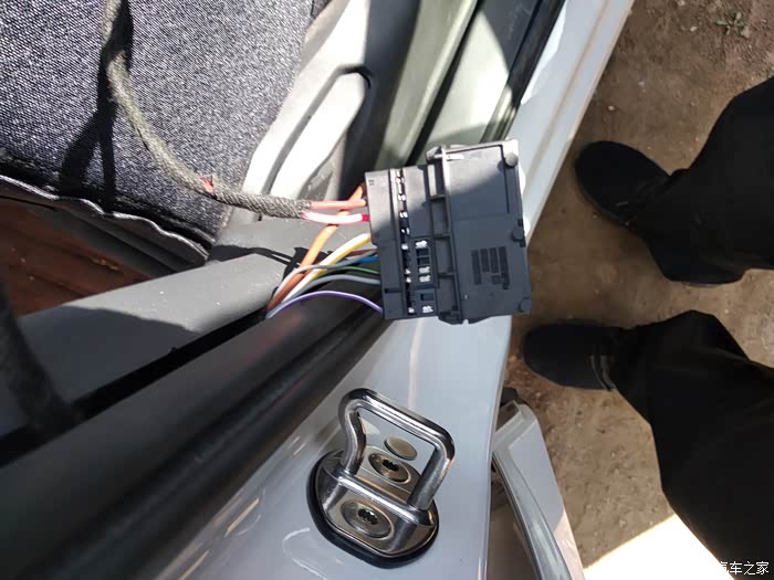

B柱插座接线,记住正负极要和车门插头对应好

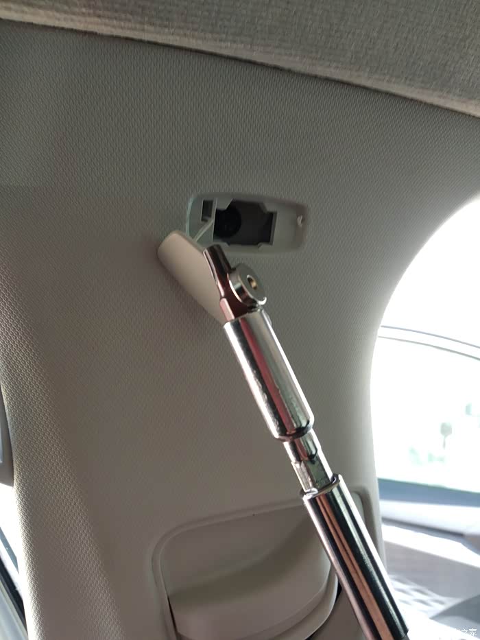

上面数第2,3是我接的喇叭线

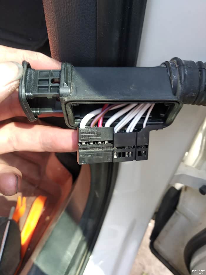

B柱内饰板就一颗螺丝,工具不带磁性怕拆下来掉下去,放上个小磁铁

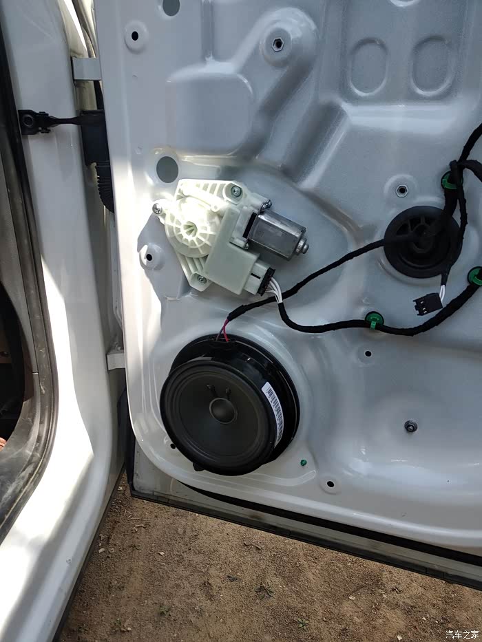

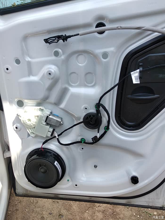

车门线束接好线了,第2,3是喇叭线。
接好喇叭
试试效果还是有的,
