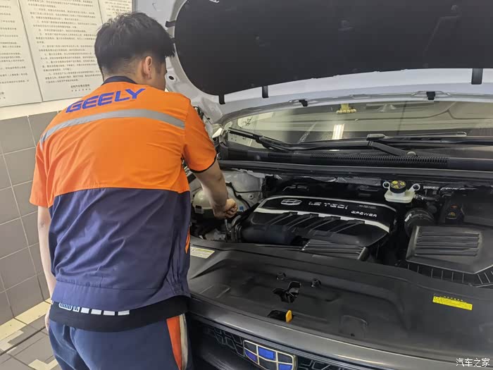

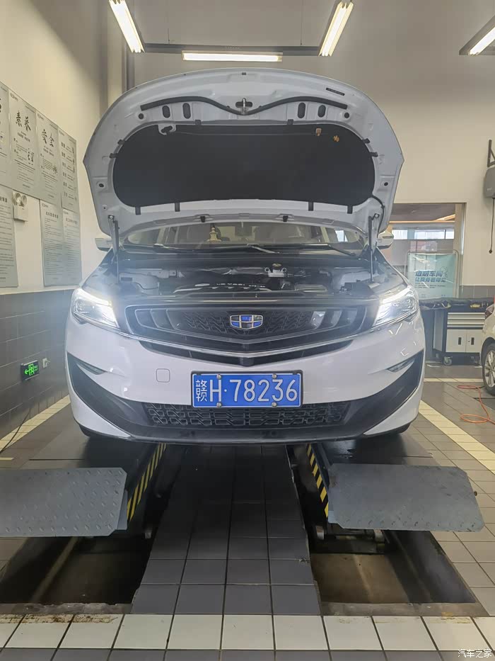

平时自己有个习惯,一周打开机舱擦拭一下,顺便检查,油,水正常情况。
因为车在“三包”内,每次进店保养我都守在爱车旁边。
这样更好了解车的部件情况。

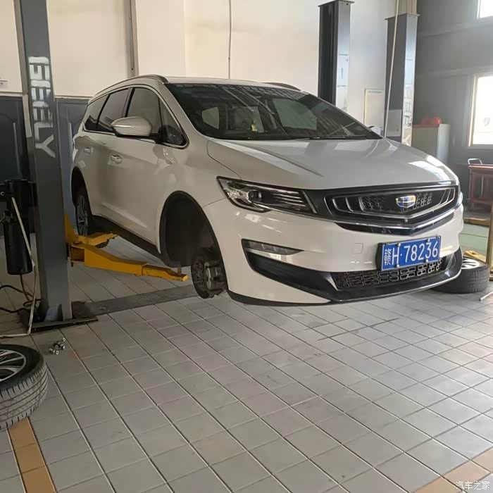

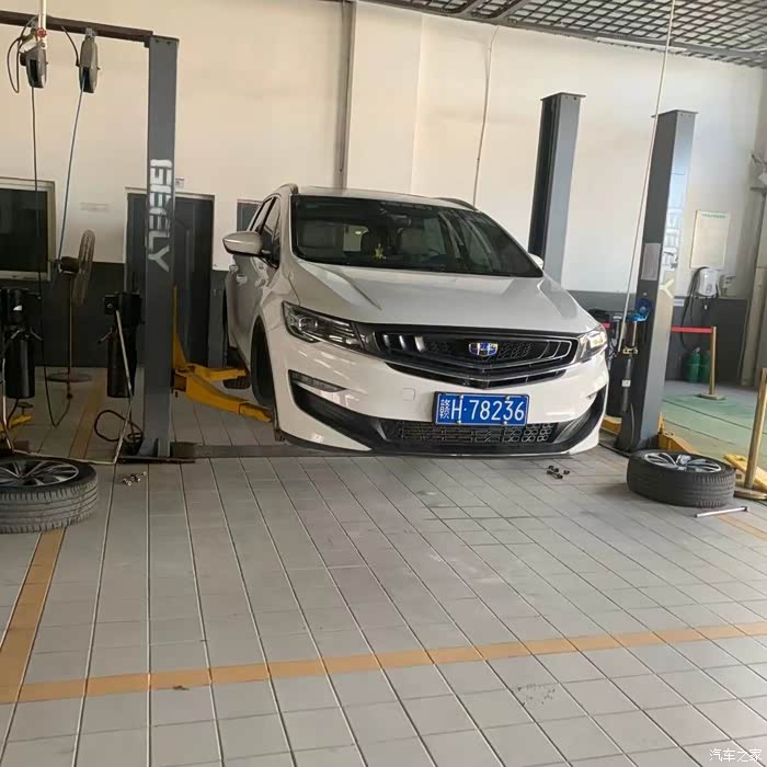

车辆举升起来我习惯检查底盘部件。
举升起来还可以检查发动机机脚和有无渗油。

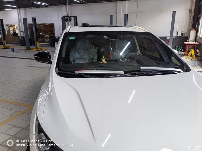

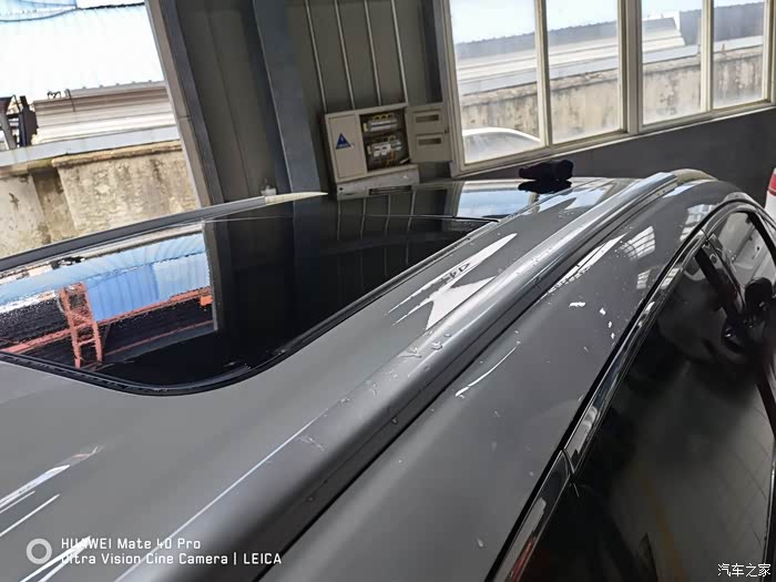

这是我的嘉际大天窗。

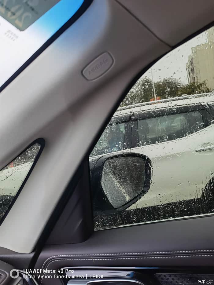

雨水就是从A柱漏进去的

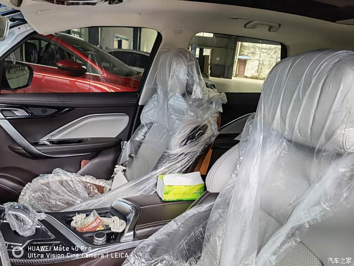

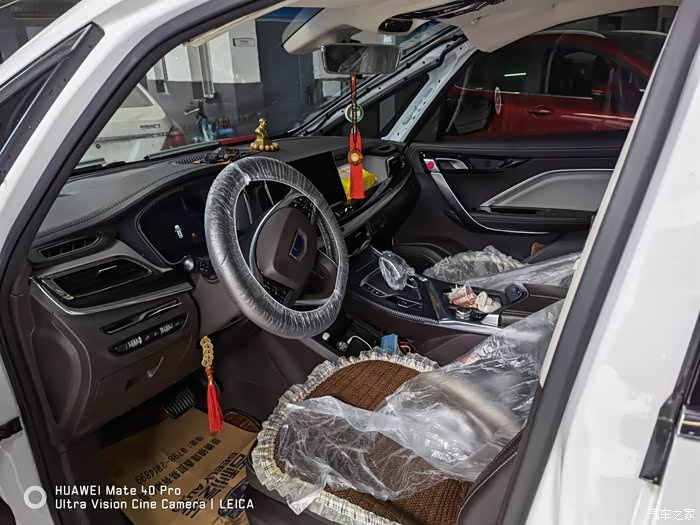

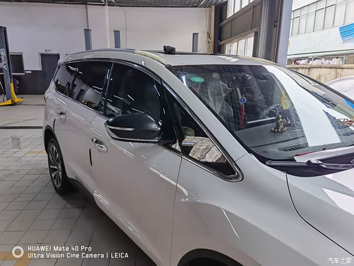

进店检查 开拆。

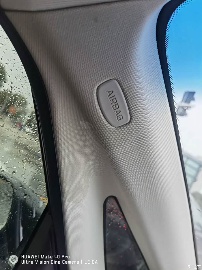

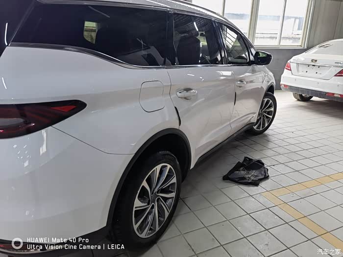

就是A柱这个位置渗水
进了天窗密封条,自己动手更换后完美解决了问题
