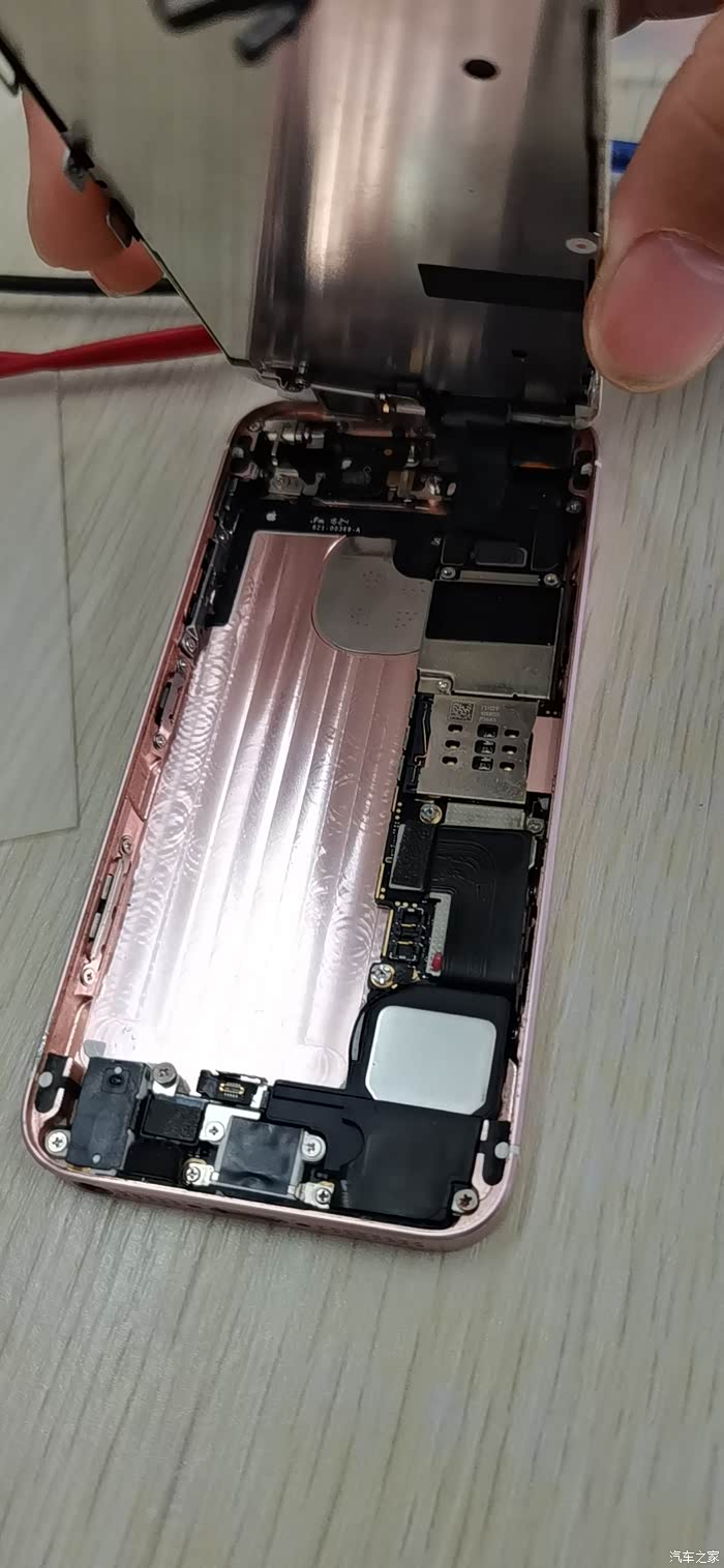

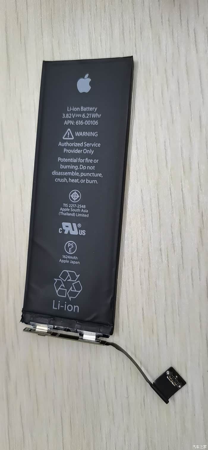

因为换了华为的手机, 没有CARPLAY了, 19款的, 不支持百度的CARLIFE,于是就打算把手里的IPHONESE改成车机, 因为车里温度很高,锂电池的存在增加风险,所以电池是必须要去掉的,现在要解决去掉电池不开机的问题,首先拆掉电池,找到主板上的电池脚, 直接加电源, 发现可以开机,  于是有2个方案 : 1从充电口接一个线出来, 做一个降压电路板 降到4v, 然后把4V接到电池脚。  2做一个电容电路板, 因为在开机的时候只需要一会儿的电, 后面就不需要电池的电了。 先试2号方案。接若干钽电容 做一个电路板开始试验。(电容可以放到原电池的位置)
