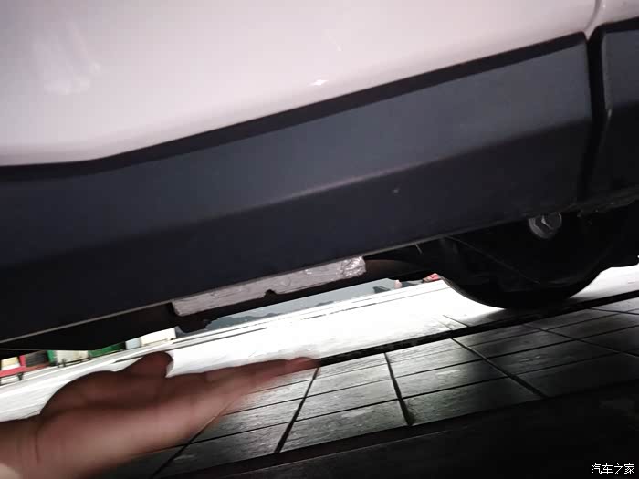

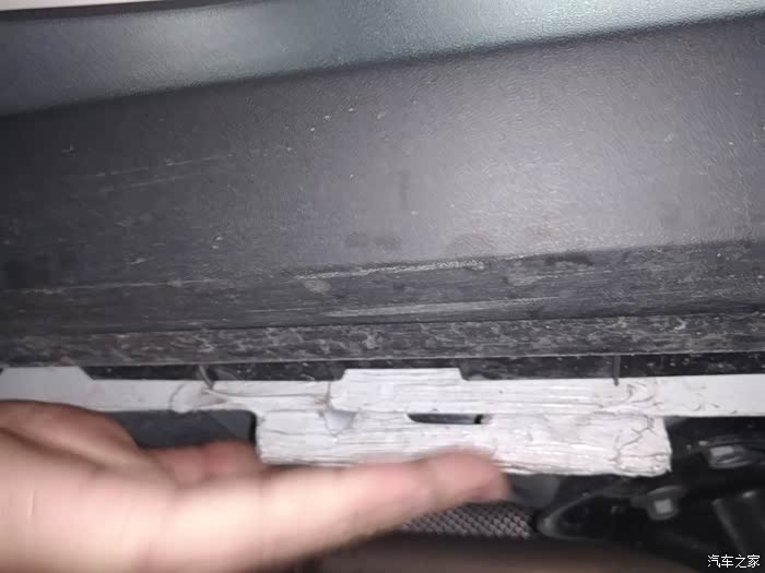

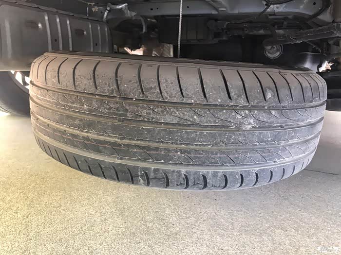

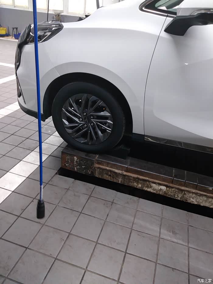

今天讲讲自己的亲身经历,平时我有一个观察和聆听开车时声音的习惯,自己告诫自己一旦发现行车中有异响,一定要仔细检查,最近后备箱经常有轻的敲击声,把东西清空也有,去店里看看问题点,维修小哥真挺用心的,开了一段坑坑洼洼的路面,趴在后坐听,又将车子停稳,上胎架。升高车身反复几回,发现异响处,原来是备胎,把备胎又拆了。记录一下过程,想明白了,橡胶干燥,备胎颠簸时位移,摩擦力过大产生跳动,或者自己没放正位置,颠簸路面开久了,再出现声音,自己也就能找到问题,快速解决。

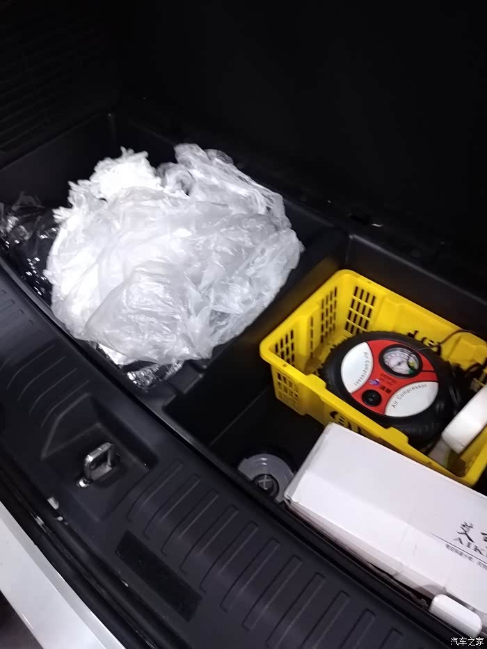

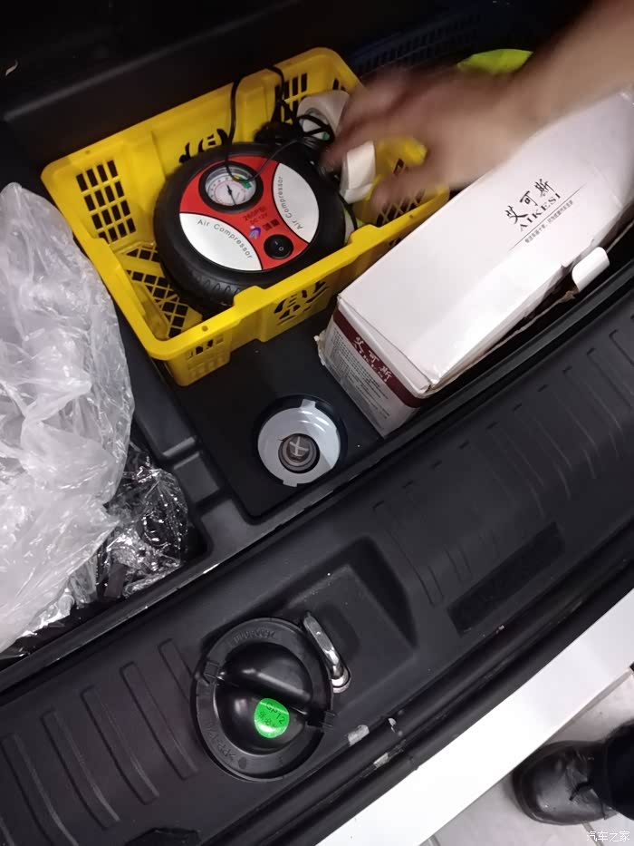

车里是有备胎和工具的,备胎挂在车辆后部的下方,先将车子停稳,打开尾门,掀开行李箱垫子地毯,打开储物箱,取出工具(手摇柄装好),储物格里面有个盖子,轻轻打开,发现固定螺帽,用工具进行逆时针方向旋转,注意这样旋转是拧松的状态,这时会发现车屁股下面的备胎缓缓下降,发现是用一根钢丝绳挂着固定,维修人员一见可以拆卸,和我说,防患于未然,教我怎么使用千斤顶顶车身,以备轮胎扎胎状态下自救。先用千斤顶将汽车顶起来,然后用扳手将车胎的螺丝拧下来,装上备胎用手拧上螺丝,注意此时螺丝不需要完全上紧,拧至能将备胎固定住就可以了。装上螺丝之后就可以将车身降下来,接着再用扳手将螺丝全部上紧。示范讲解一番,我们把备胎放回原处,还是在后备箱储物格你顺时针方向旋转螺母,这回对齐拧紧,再试试就没有异响了。

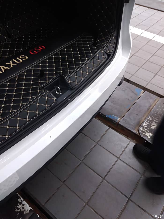

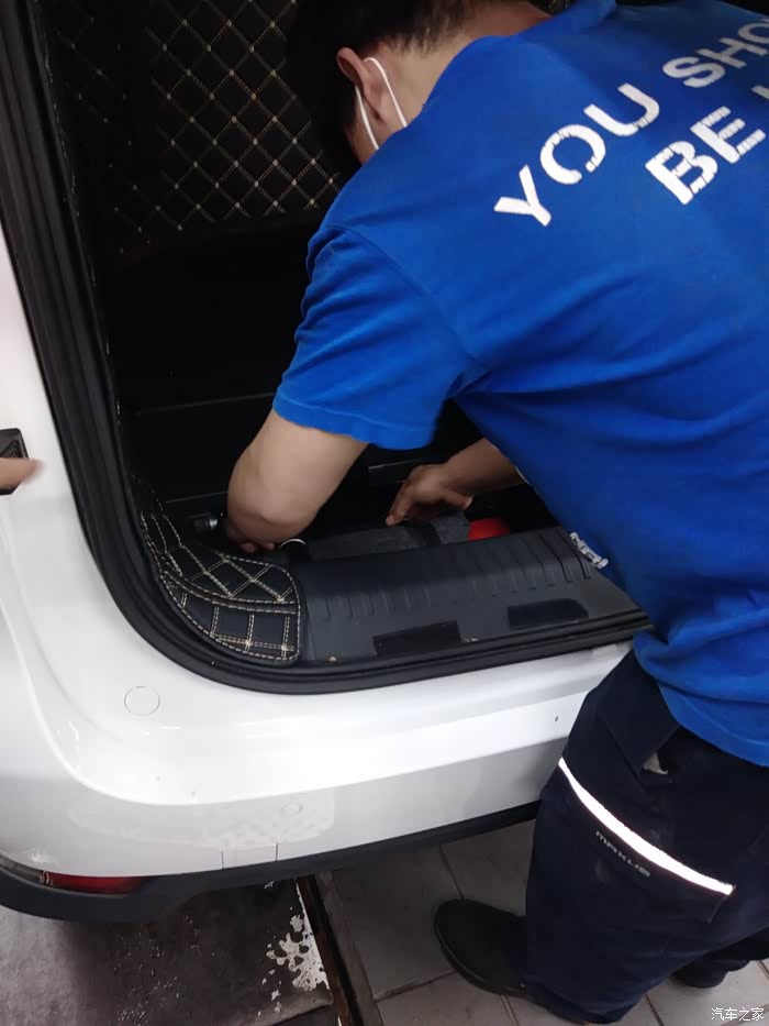

先将车子停稳
打开尾门

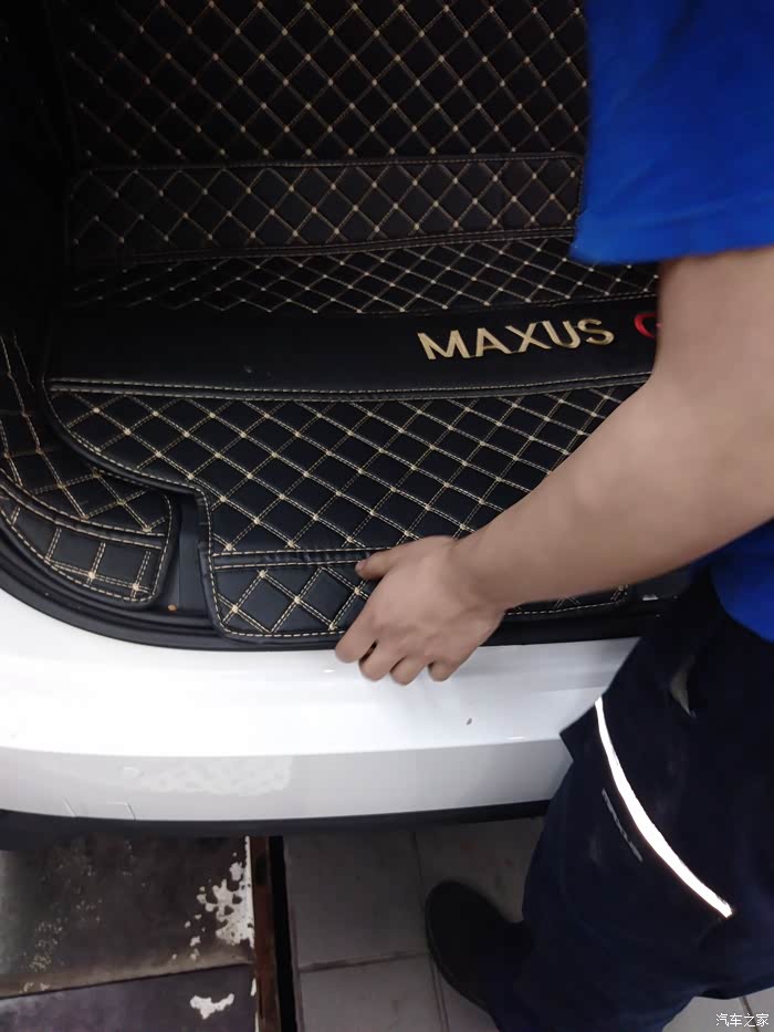

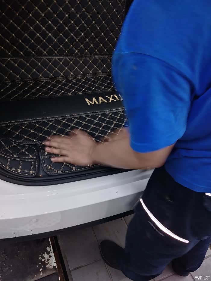

开行李箱垫子地毯

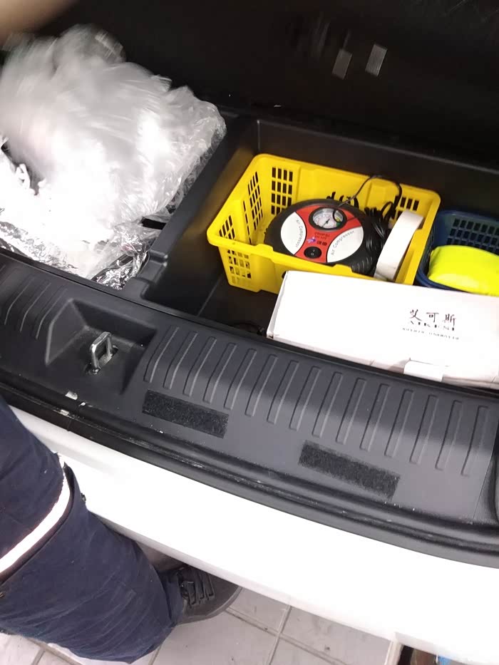

打开储物箱
清理一下

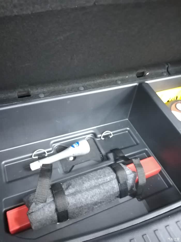

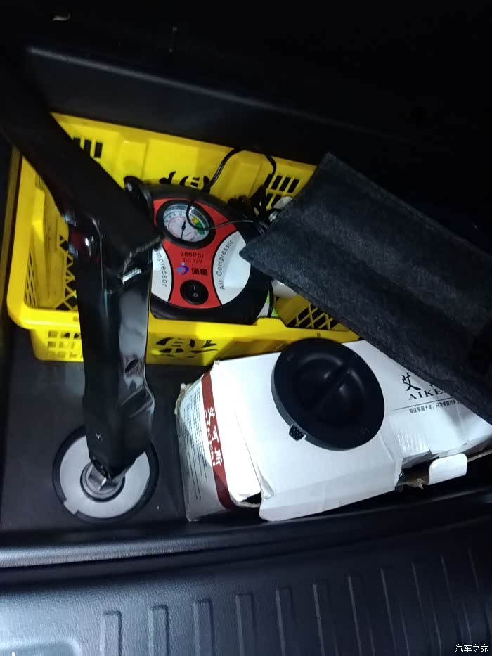

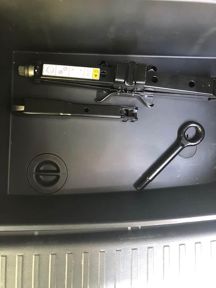

工具
打开工具固定黏片

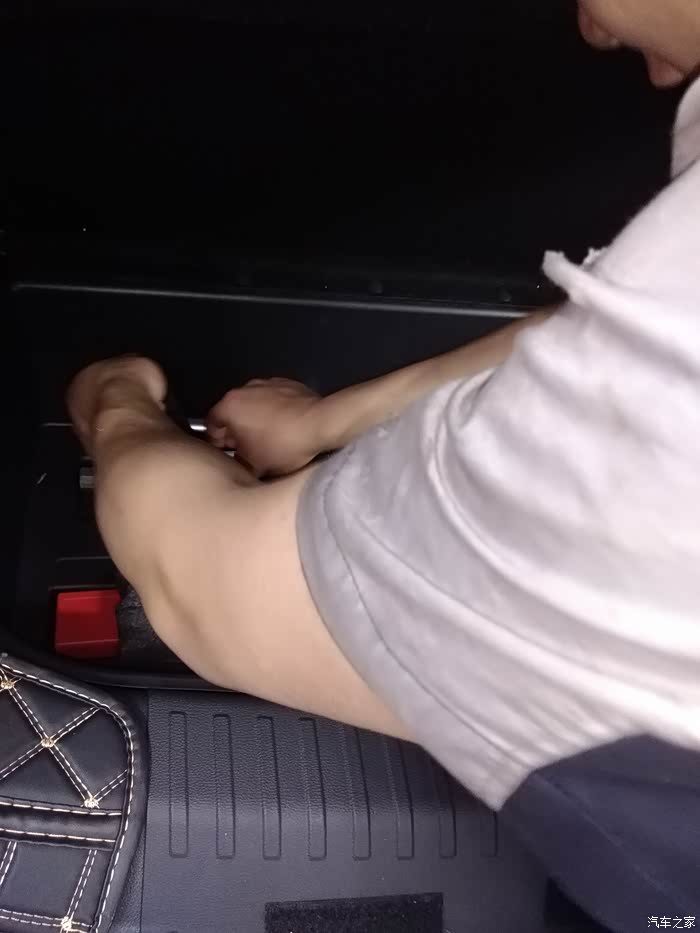

手摇柄装好
固定螺帽对准

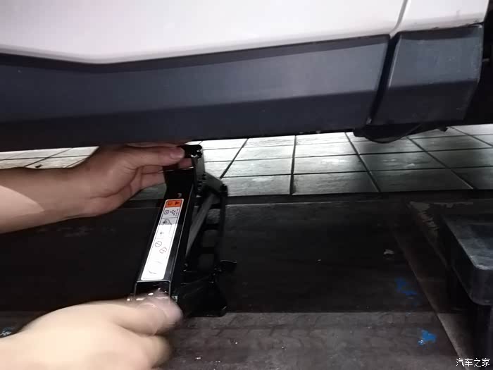

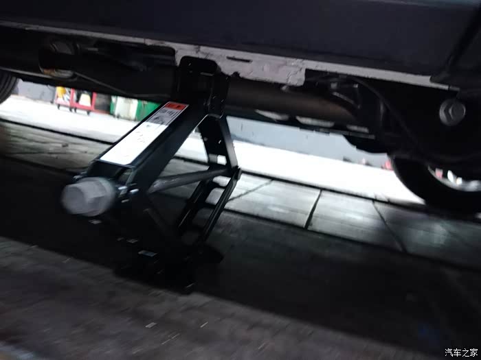

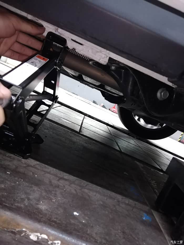

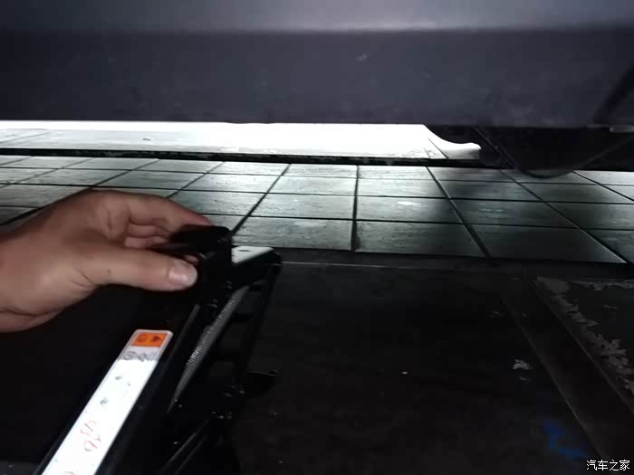

千斤顶要顶的位子
准备
就位
吃到力量
顶起
接着再用扳手
