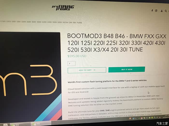

在此我只是简单分享下感受,不做太多的解释,了解的自然知道BM3,不知道的可以百度了解,BM3只是一个平台,并不是程序!想要刷写程序需要在BM3官网购买宝马原厂FSC证书,595美刀

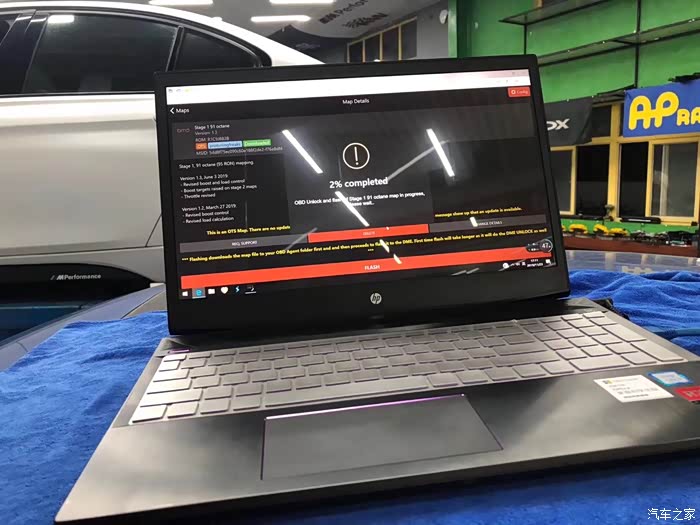

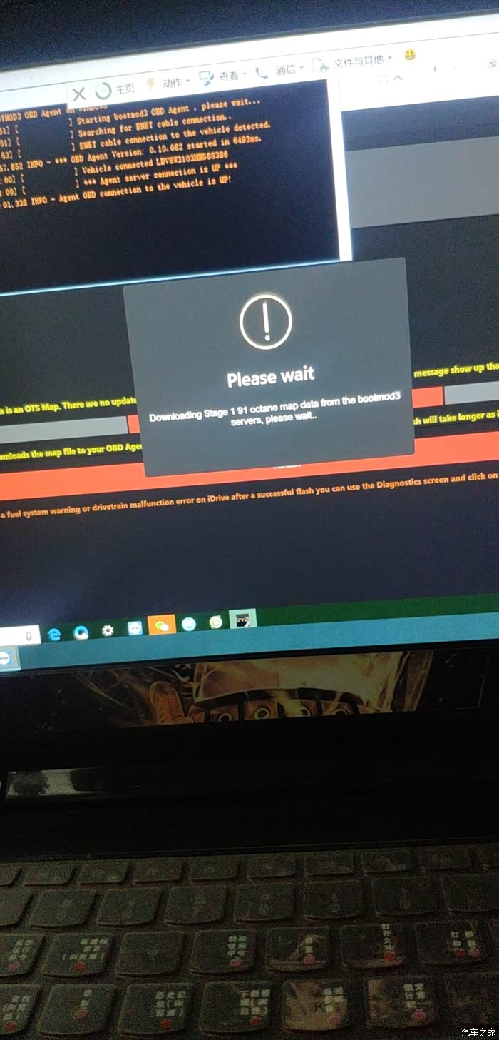

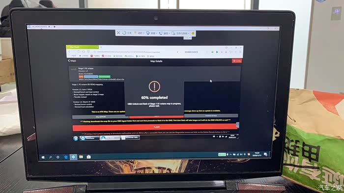

联网准备刷写!先登陆BM3官网注册账号,然后购买宝马原厂证书
登陆进去选择自己的发动机型号选择购买595美刀,需要用信用卡,折合人名币4245左右

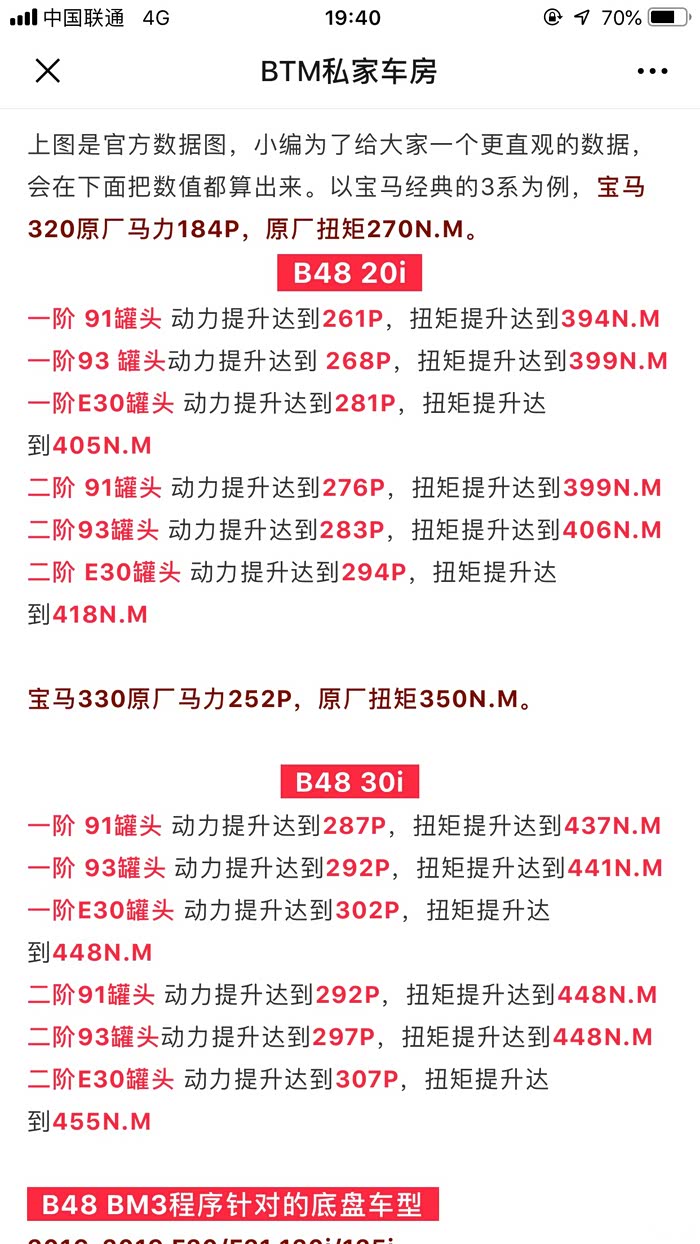

330,320各个一阶二阶提升数据,官网是英文,为了大家更直观的看到数据,我翻译成中文!

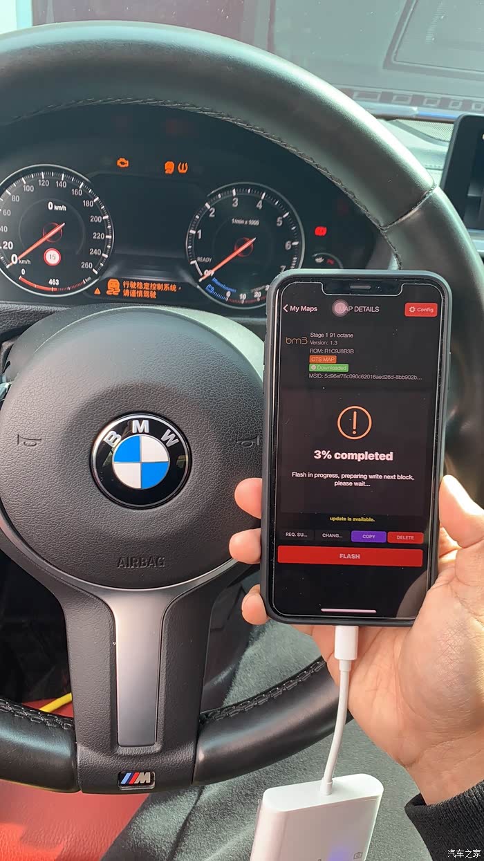

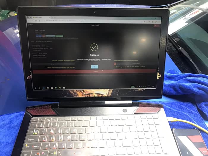

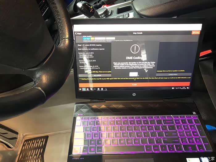

这是成功刷写后的界面,刷写非常简单!耗时大概10分钟!

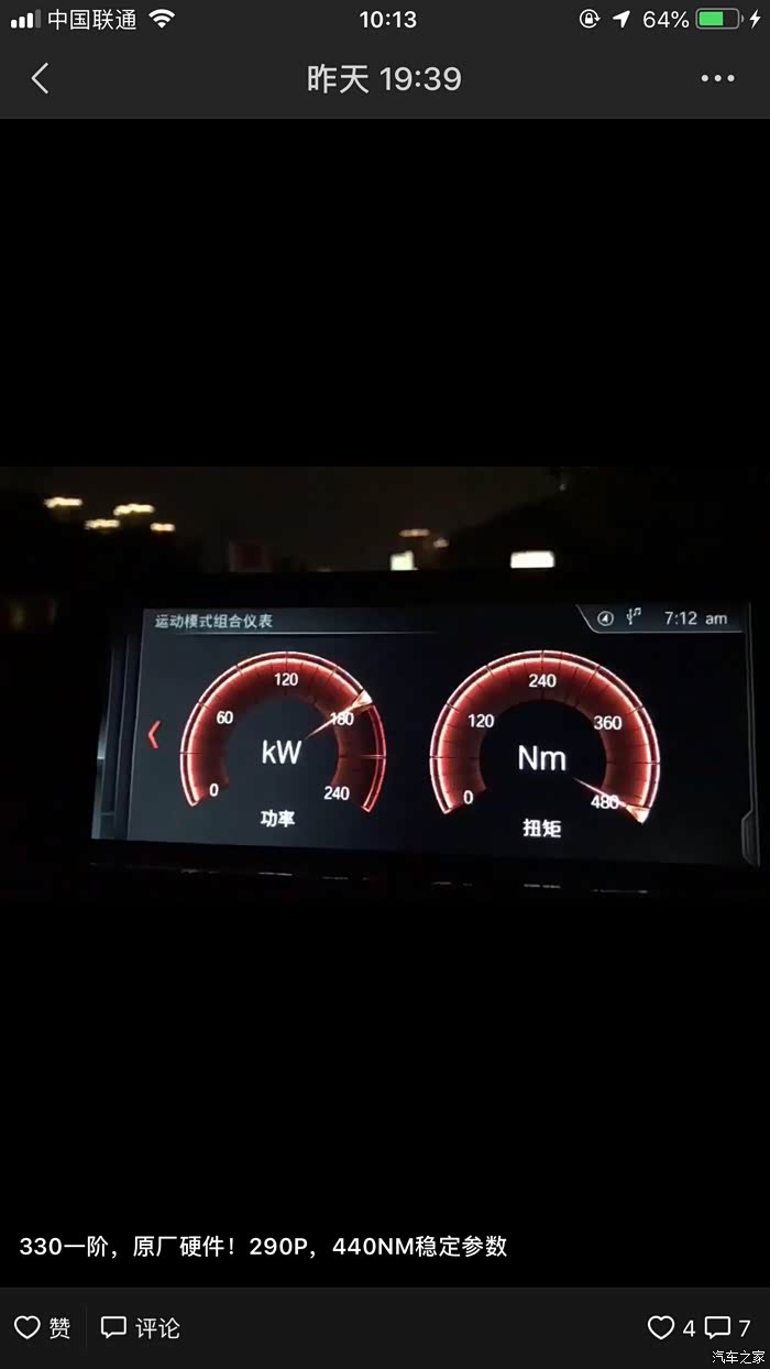

本人330刷写了一介91辛烷值程序,因为国外油品跟国内不同,图中91代表95号汽油,93代表98号汽油!越高阶需要更好的油品跟更好的辛烷值,二介需要更换头段
这是刷写完以后的功率扭矩仪表!扭矩表底480,实际参数330一介应该是440NM,290

因为论坛320车友较多,现在补充一些320原厂刷写一阶的参数
这是原厂320B48一阶刷写后的参数,试车照片,功率扭矩参数跟330刷写后的是一致的,基本刷写万程序后基本都是480NM的表底,但是可以参照上图330一阶,320一阶实际扭矩只能达到表上440左右的扭矩,证明320一阶跟330一阶扭矩方面是有区别的,这样对比的话跟我发出来的参数表是一致的
这是换了320二阶的扭矩表,实际到底也是跟320一阶一样,也是才440的位置,这样更能证明BM3的罐头程序跟参数表里的数据是一直的,320一阶,跟二阶扭矩都是在399NM,知识马力上有区别,但是二阶需要跟换进气,头端,这台320换了全段排气加进去,综上所述,320B48最大的受益是一阶91辛烷值的程序,提成明显且稳定

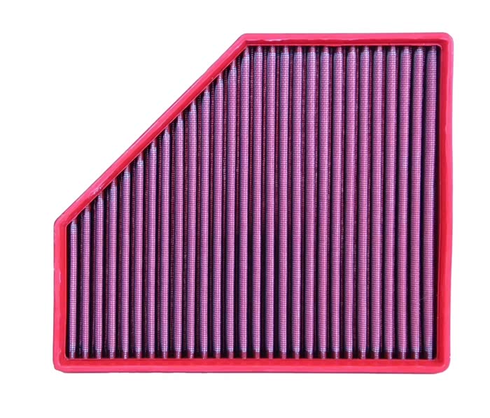

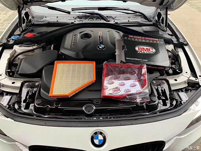

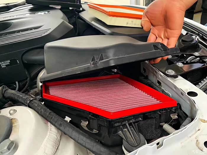

好久没跟新了,因为疫情的原因很多信息忘记回复大家,我会第一时间回复!很多刷写了一阶程序的车友或者在官网的车友,实际上一阶是不需要更换任何硬件的,但是,如果有条件的车友建议更换大流量进气空滤,轻拍不多说

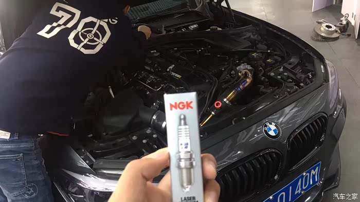

自己动手,非常简单

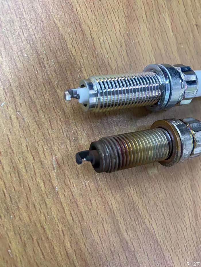

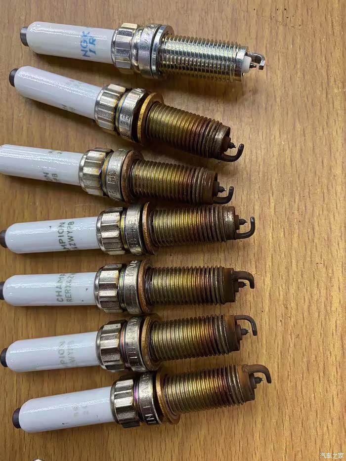

这是2万公里左右B48更换下来的火花塞,跟新的火花塞对比图片,可以看到2万公里的火花塞燃烧状态一般
这事4个原厂冠军火花塞
B48专用的NKG94201型号,不要用错!
B48和B58通用94201

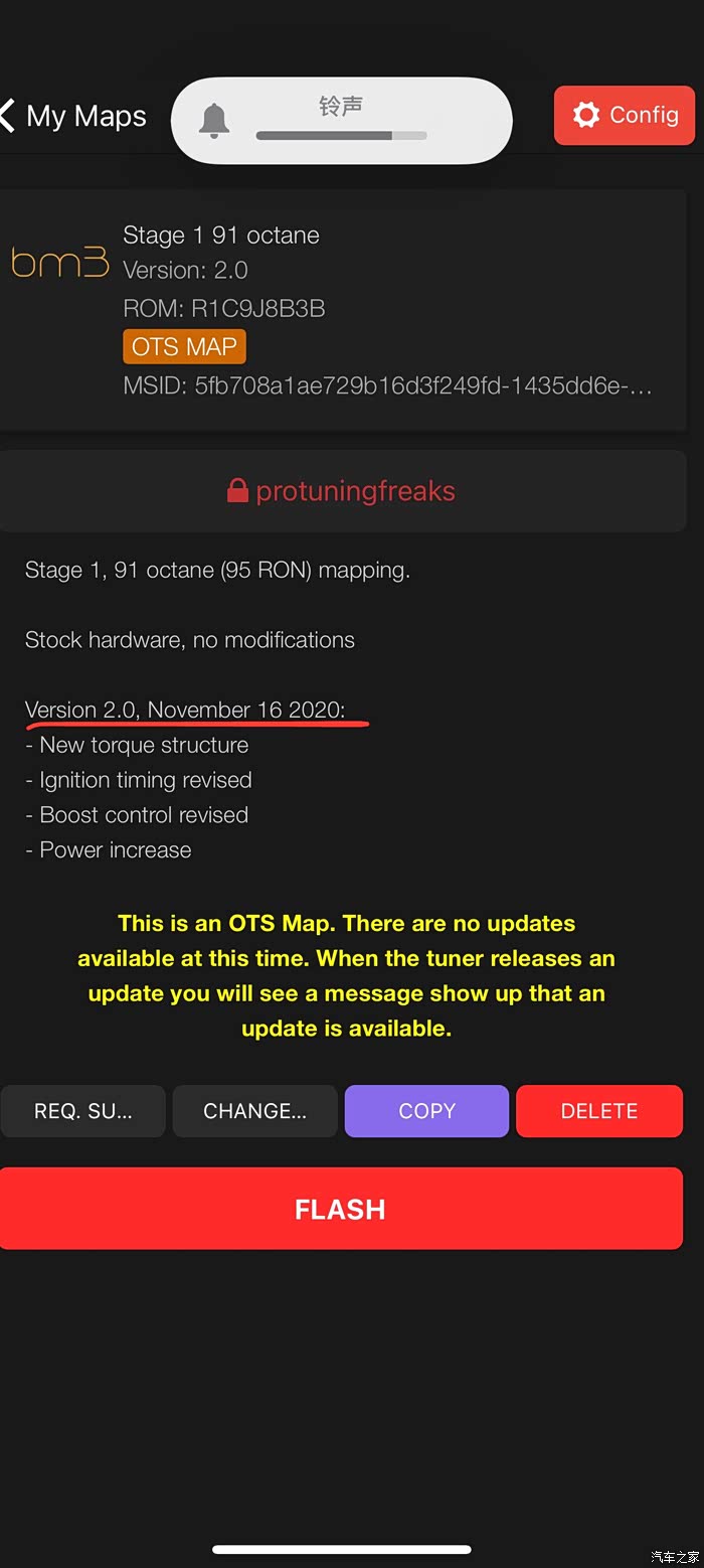

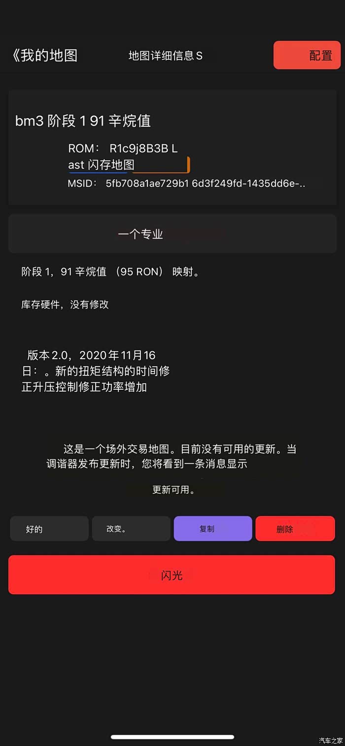

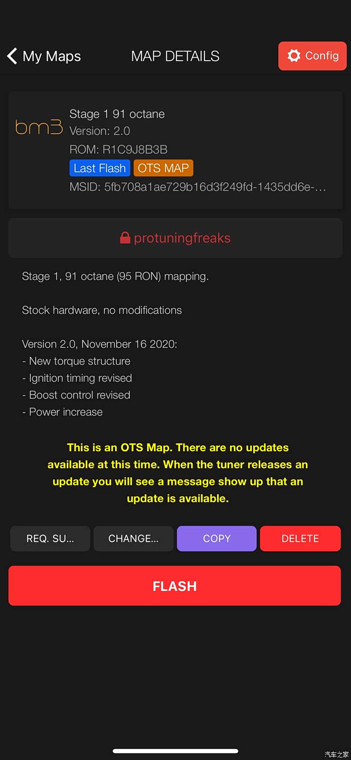

最近一直没有更新哈!今天更新是因为上个月底BM3高低功率B48的程序更新至2.0版本,更新内容见翻译哈
这是原版本
现在刷也很方便,手机APP可以直接刷写了!后期出一个教程,下一期更新XHP变速箱程序,大家期待一下哈
