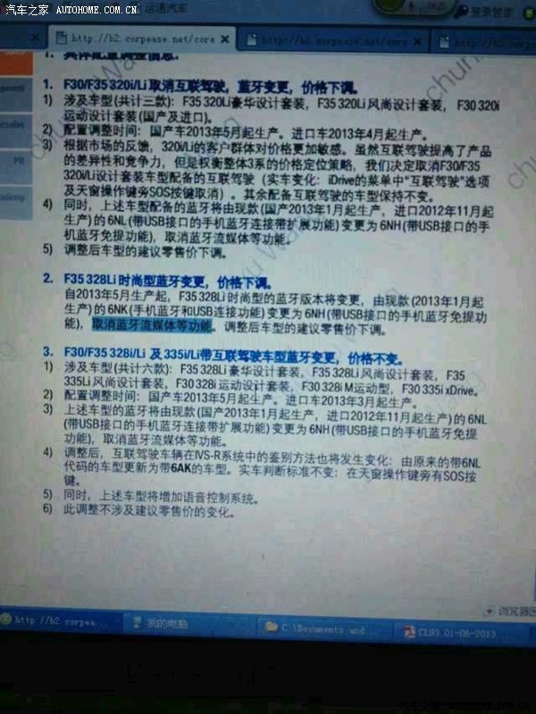

所以我觉得我的328,而且带互联,实测连USB没问题,不应该没蓝牙音频。寻找了很久的答案,终于最近发现,原来却是减配了。有官方说明,蓝牙模块从6NK或者6NL变成6NH了,砍掉了蓝牙音频。有图为证。

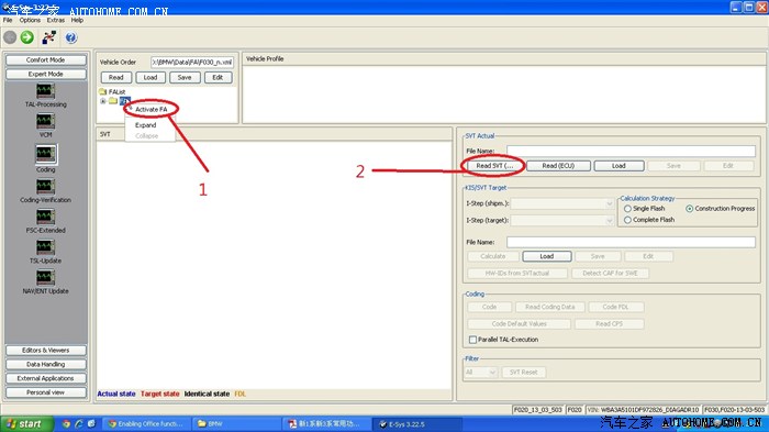

跳过连接部分,首先是下面这张图,先点read,然后要save(这点和直接刷隐藏不同),save后就不要重新再read了,save后就点击edit。(注意,只有save过的FA才能edit)

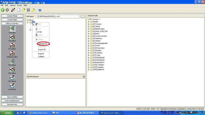

点过edit之后是这个画面,先右键,calculate FP一次

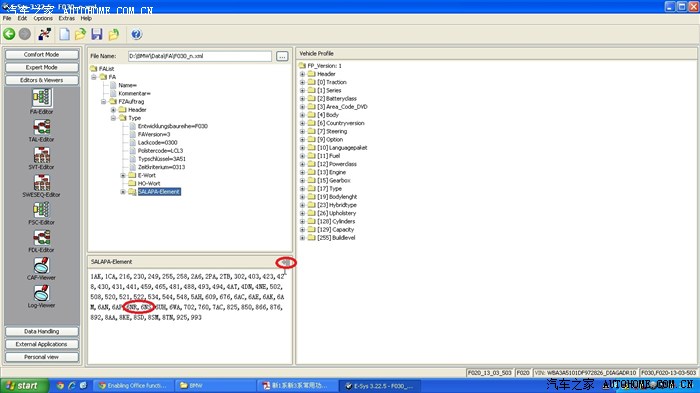

然后依照图片展开,找到VO码的地方,注意,我这里是原始VO为6NH,6NR。(6NR是互联应用APP的VO)
把6NH改成6NS,改好后别忘记点一下图片圆圈中那个小图标,来保存。
更改完毕后,最好重新calculate FP一次,如果你在改VO的时候,乱改了其他选项,改出了一些没有的配置代码,这一步会帮你检查出来。当然如果你很有信心,这一步可以跳过。

然后回到最开始的界面,右键active FA,然后read SVT,如图所示

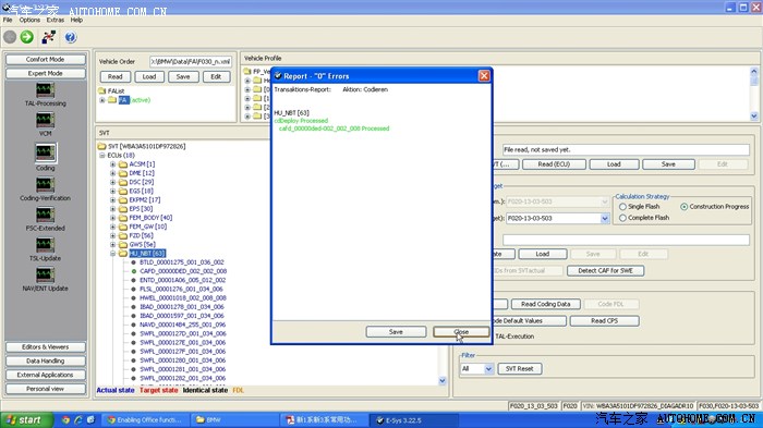

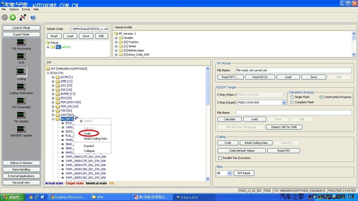

找到HU_NBT,然后右键,选择code。(不要选择reading code data)
等待进度条走完,没有报错,就基本成功了。

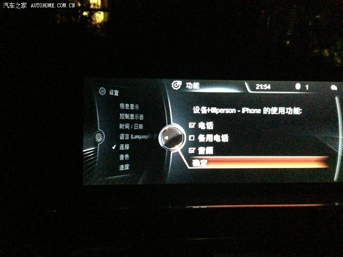

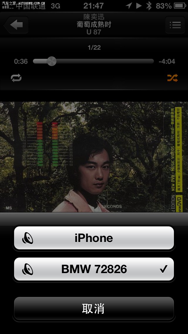

再附上蓝牙播放效果图,好像专辑图片蓝牙不能显示?
手机上的效果图,本身是有封面的。
不过我刷好后,还是把蓝牙音频的勾去掉了,需要的时候再用。否则一直勾着,同时我的音频来源并没有使用蓝牙,而是USB或者Radio的时候,我手机的短信,QQ,微信,邮件等铃声都静音了。。。因为铃声传送给车了,但是车没播放出来。。。(来电铃声不影响,其他的提醒音统统传送给车子了,手机本身静音了)
