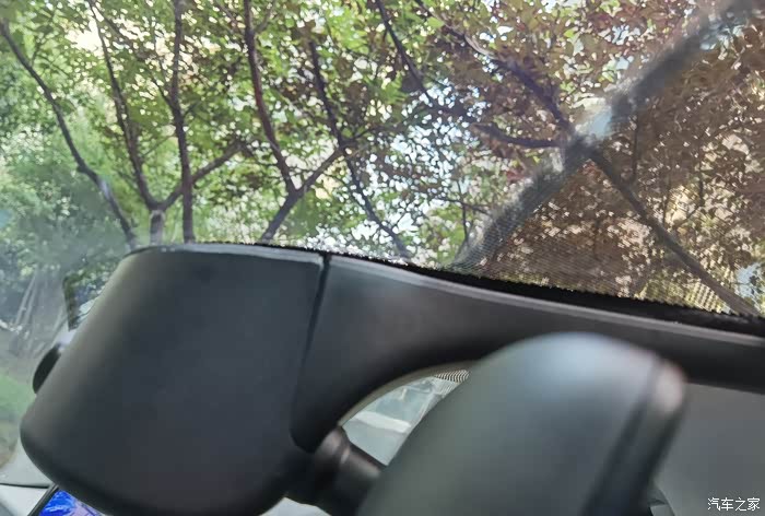

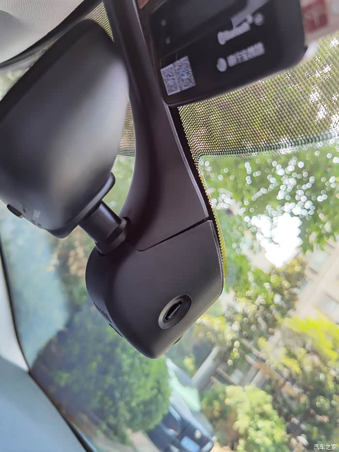

先拆下上面那个长的盖板,用手捏住两边,慢慢拿
抓住后视镜和行车记录仪用力往左转一点,逆时针方向,就掉下来了

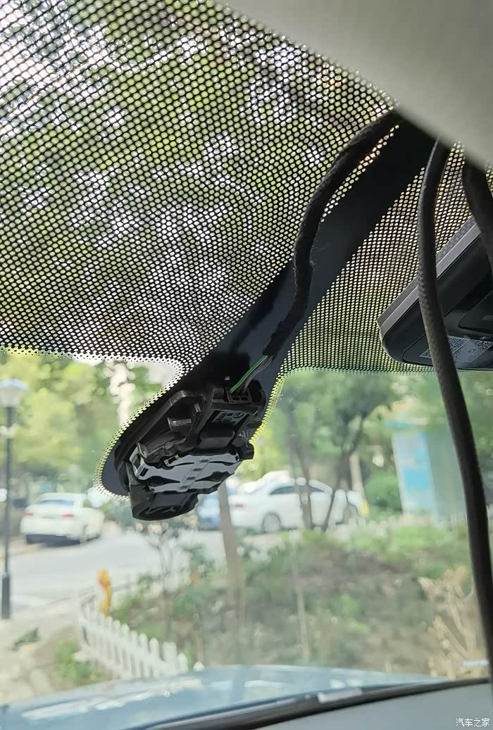

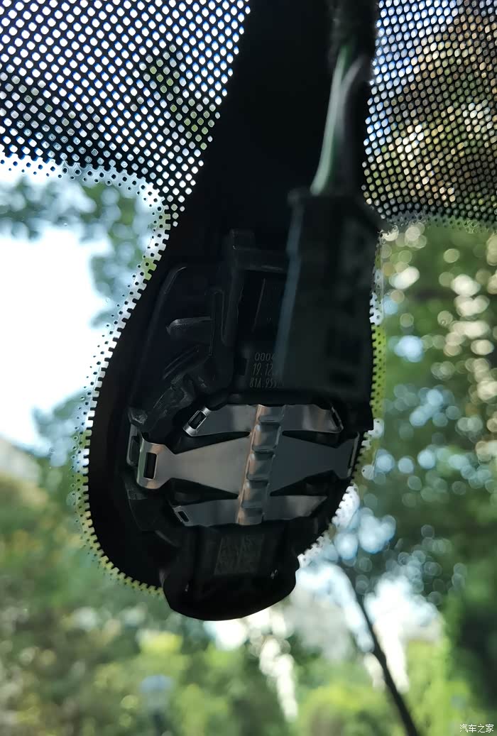

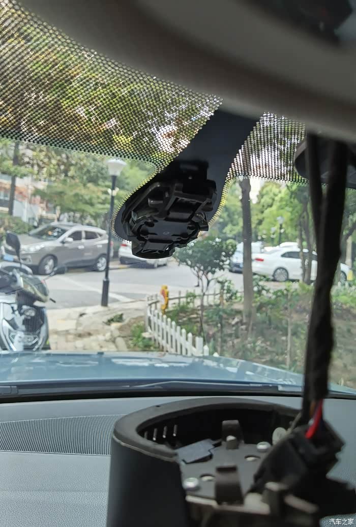

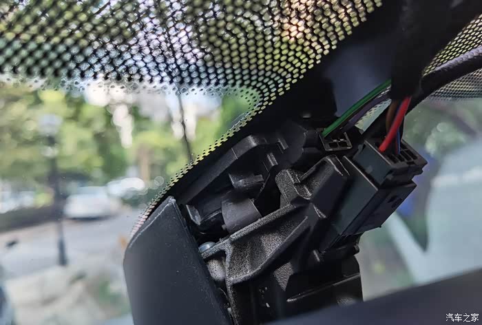

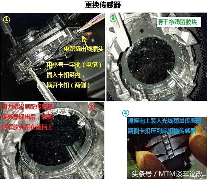

拆掉雨感上面的线,直接拔就行
用一字起撬开雨感两边的银色卡扣
插上新的雨感自动大灯探头,看看报警是否消失

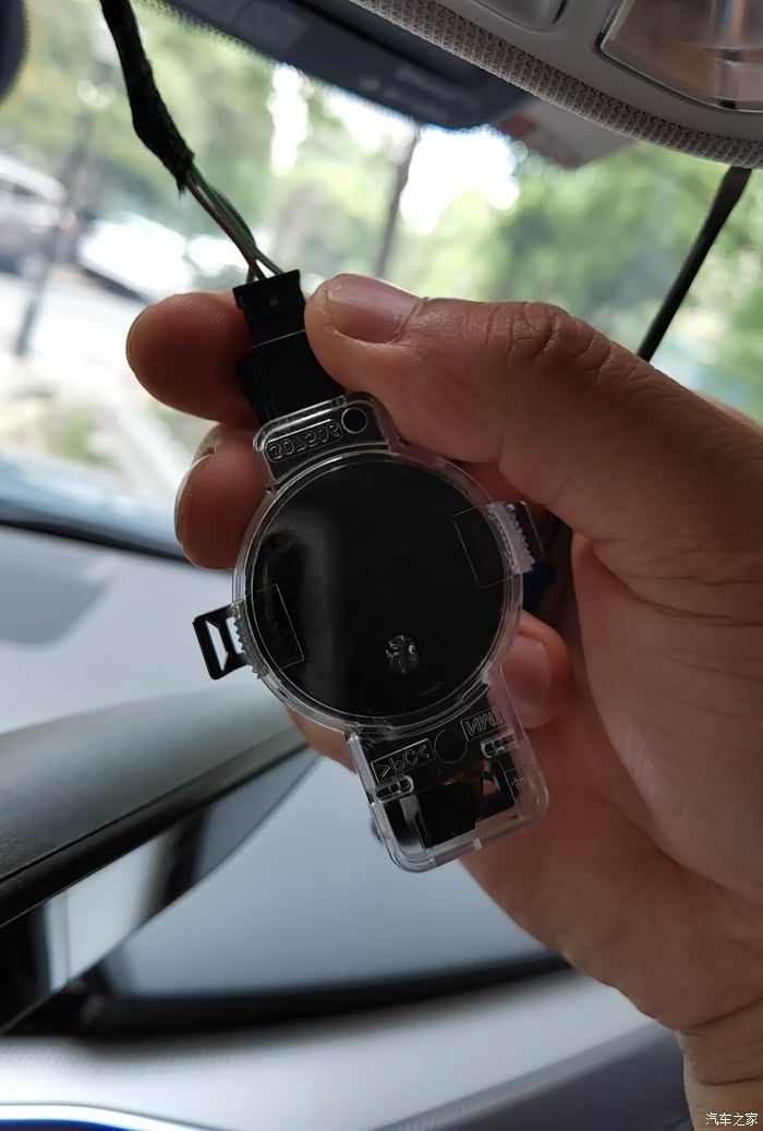

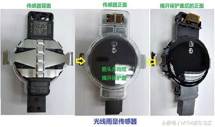

新探头,需拿下保护罩

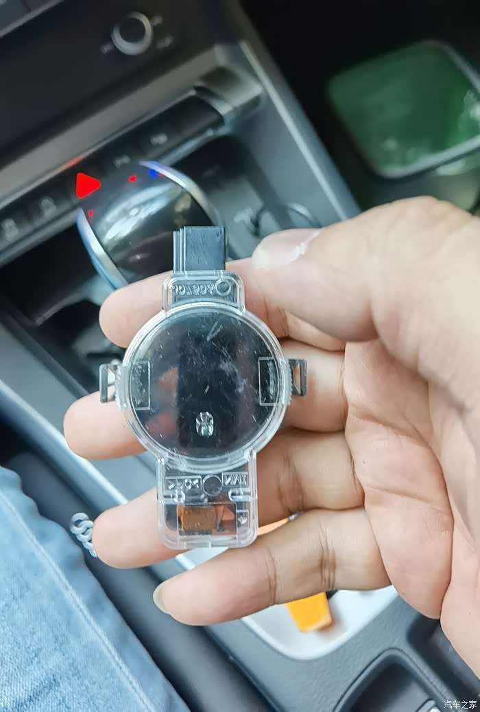

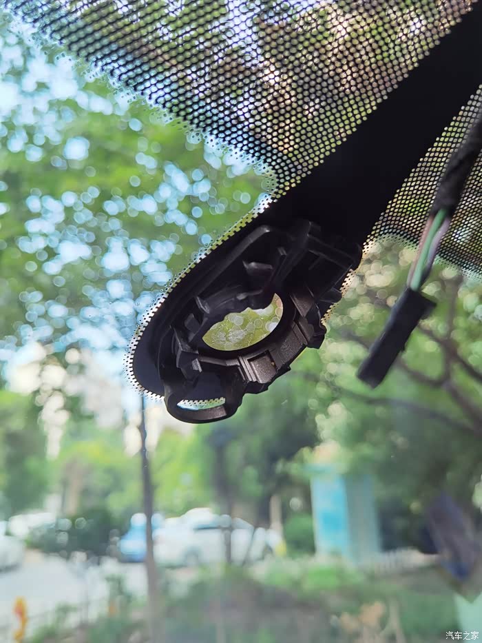

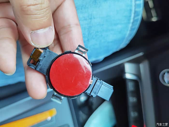

拆下探头的照片,过程比较困难,胶太粘了,只能破坏掉了

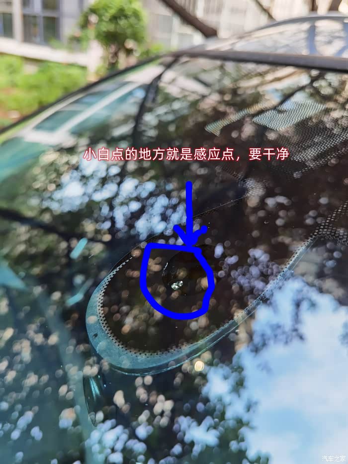

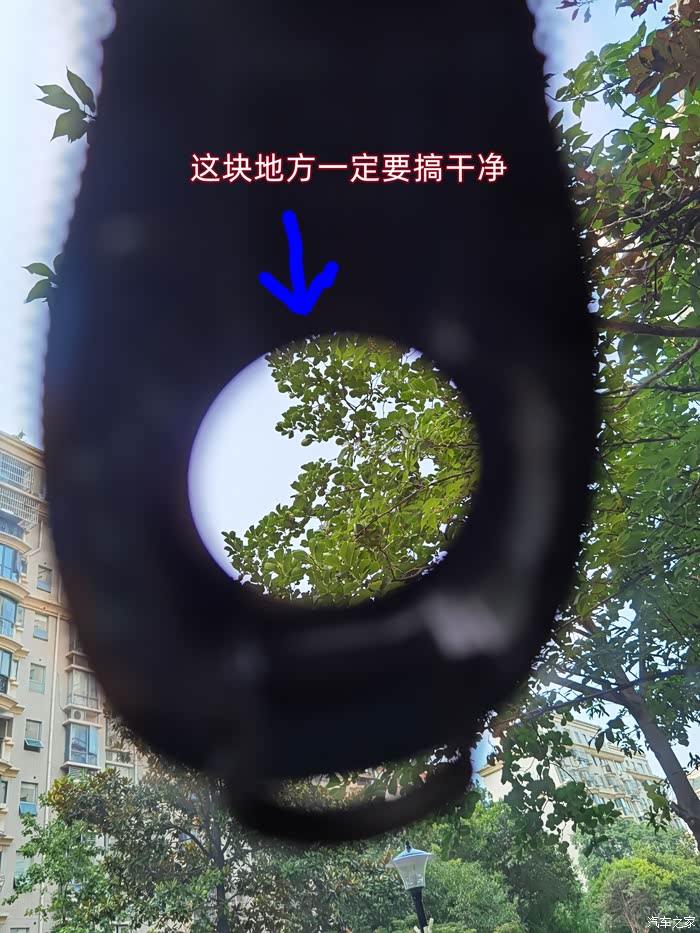

这块地方拆下来之后一定要搞干净

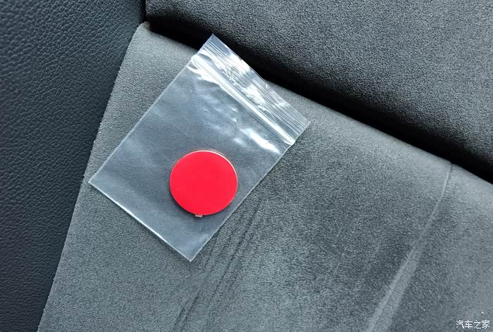

雨感探头和玻璃之间的胶片,换完玻璃以后最好换个新的,淘宝10块钱一个
胶片装在新的探头上面,撕掉红色的膜
新探头对准玻璃按上,插上绿色的那个插头,再把后视镜顺时针转上去
小白点这边一定要干净
隐藏式行车记录仪
