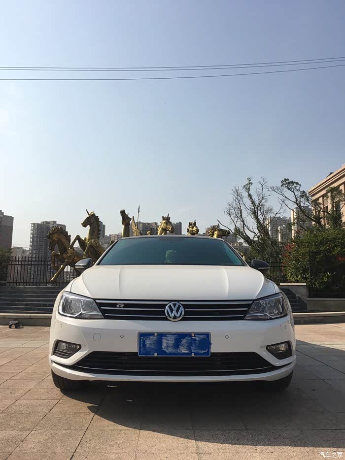

每次停好车都忍不住回头看两眼,不知大家有没有类似的经历,如果有 那么恭喜 证明你买对车了。
转眼间馒头已陪伴我有两年之多,在这三十个月的时间里,谢谢你没有一次给我扔路边。所以这篇帖子也是写给即将脱保的你,希望以后一切安好。下面就是这两年多对你的各种改装“手术”,以及驾驶分享。希望对新老车友有所帮助,也欢迎大家一起交流。下面进入多图模式 走起~
