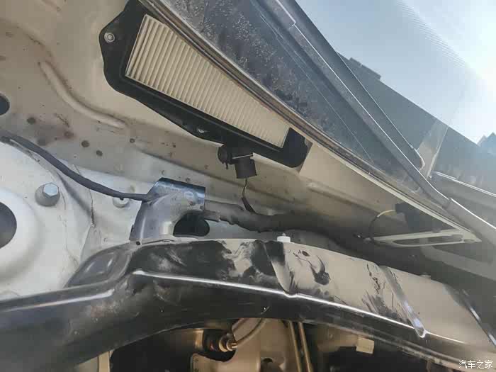

新旧对比,有滤芯还是更放心
装上滤芯的样子,装的时候千万不要一次拧死,分别固定好后,最后拧紧。
固定空气传感器的卡扣。
原厂罩子上已经有很多灰尘了。对于北方的天气来说,还是滤芯靠谱
