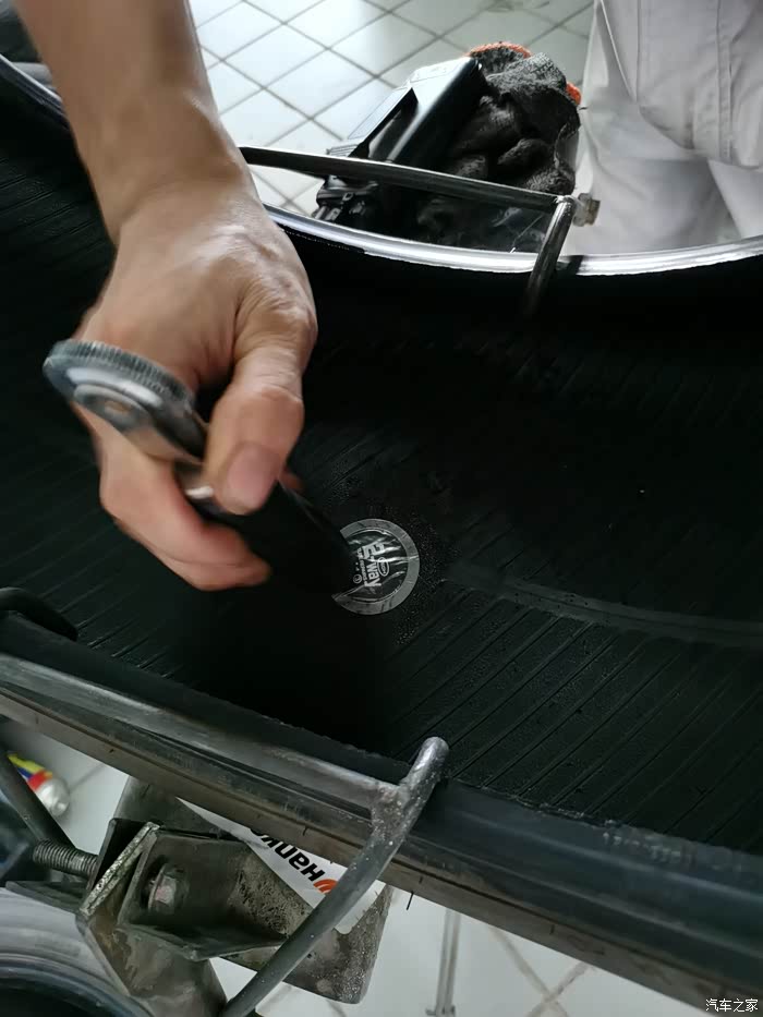

打磨到一定程度之后就抹上粘胶把补丁贴上去了,注意,一定要贴紧,贴住,随后还要一把小工具在补丁上下左右进行敲打,目的就是让其更好的粘合住。
这是敲打的场面。师傅的活干的细致,经验丰富 ,老到。
随后师傅又在补丁上下用抹了一些胶水粘合剂!防止粘合的不彻底!!!
