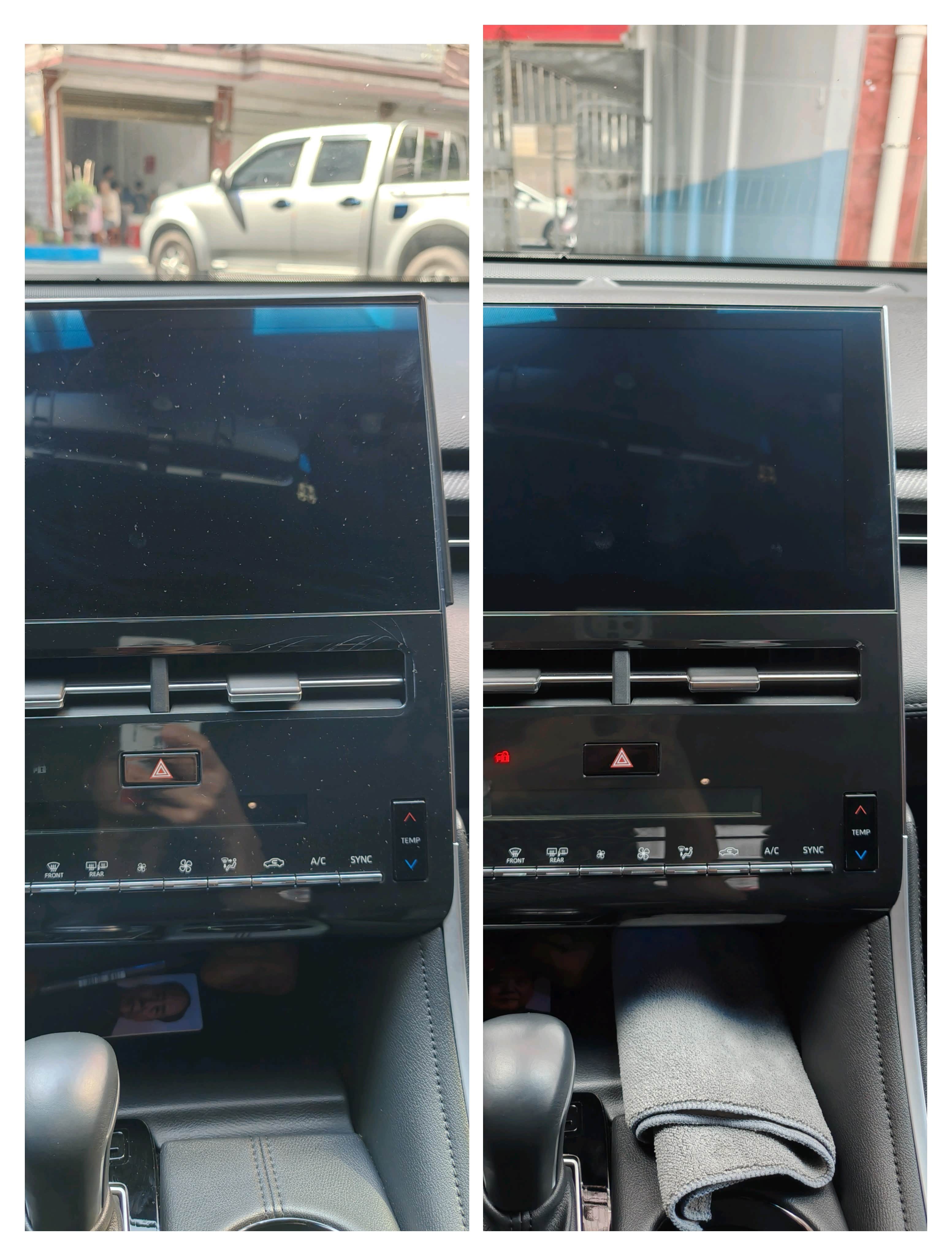

空调面板全景照片
然而仅仅两年的时间,行驶里程两万九千多公里,我这台亚洲龙的空调面板上沿着右侧空调出风口出现了密密麻麻的十几条裂痕,裂痕沿着出风口向上漫延,出风口下面的裂痕则沿着左边漫延。严重影响美观之余,继续开裂下去担心恐有碎裂吸入出风口然后伤人的风险。
空调面板开裂的近景照片
空调面板开裂的近景照片

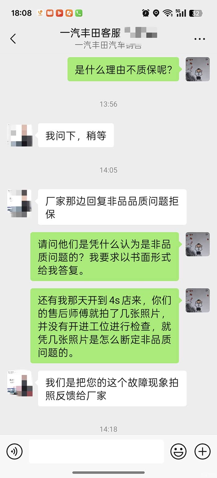

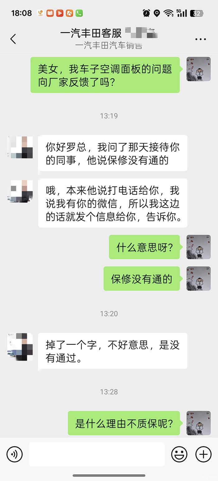

6月4日,我打电话询问4s店厂家是否已经回复,售后的小姐姐告诉我空调面板开裂的这个问题不能质保,我询问理由,她告诉我保修没通过,厂家回复非品质问题拒保。于是我再次拨通厂家400的官方客服,询问拒保的理由,结果客服告诉我他们负责接听来电,会转给负责技术处理的相关人员给我回电。下午一个开头为022的号码给我来电,也是来回推脱,并没有给出明确答复。我问他厂家凭什么凭着几张照片就断定非品质问题拒保?我说如果实在不能保修我也认,但是你们厂家得给我出具不予质保的书面答复,或者出具有资质的检测机构开具的非质量原因的检测报告,如果提供不出来那我就应该享受厂家的免费保修服务。接着我把4s店现场检查的情况告诉了他,并把工单的情况跟他说了,我说4s店的检查很随意,车辆没有开进工位,工单没有填写店名,只填了一个空调面板开裂,没有写明原因,检查人员没有签字等等,他就回复我会跟4s店反馈,要求店里联系我再进行完整的检查。
这是又把皮球踢回了4s店,然后我一气之下拨打我们当地的12315,投诉4s店未履行现场检测义务,且无书面证据拒绝三包。

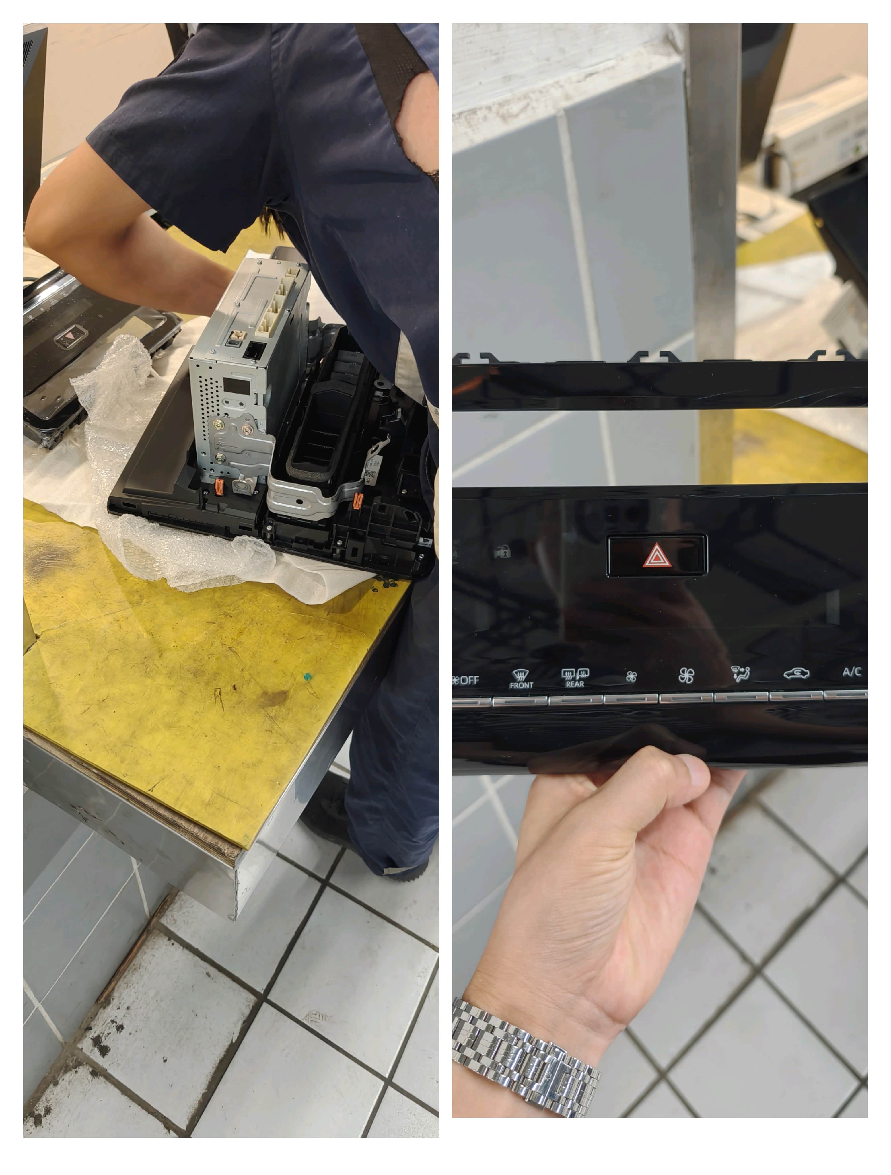

6月20日再次到店检查,这一次把整个面板总成拆下来了,并且仔细查看开裂的情况。当天售后向厂家DMS系统申请了售后保修。

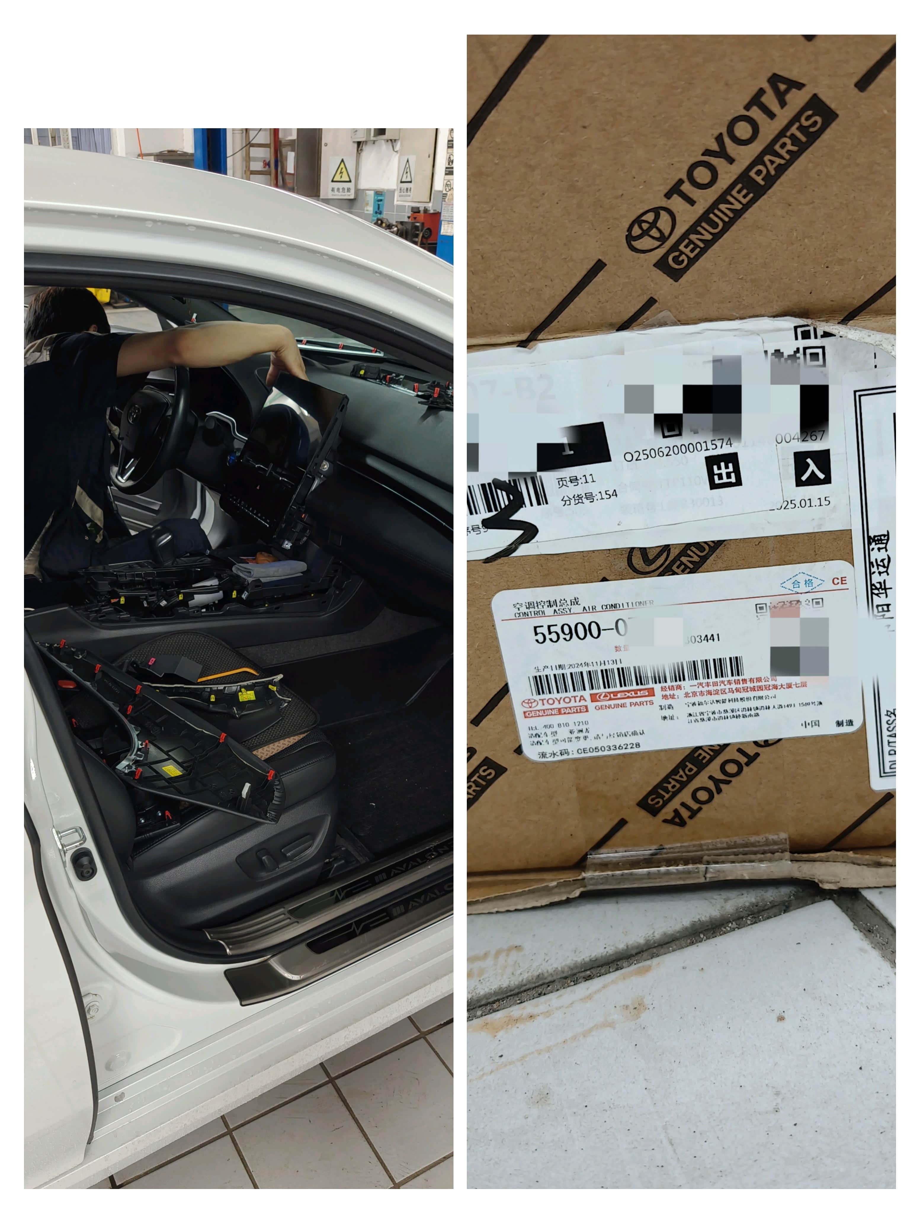

6月24日早上九点半左右,售后小姐姐再次给我来电,告诉我售后保修的配件到了,可以抽空过来进行更换。于是我当即开车出发,一心只想着早点更换也好了却这一桩糟心事。

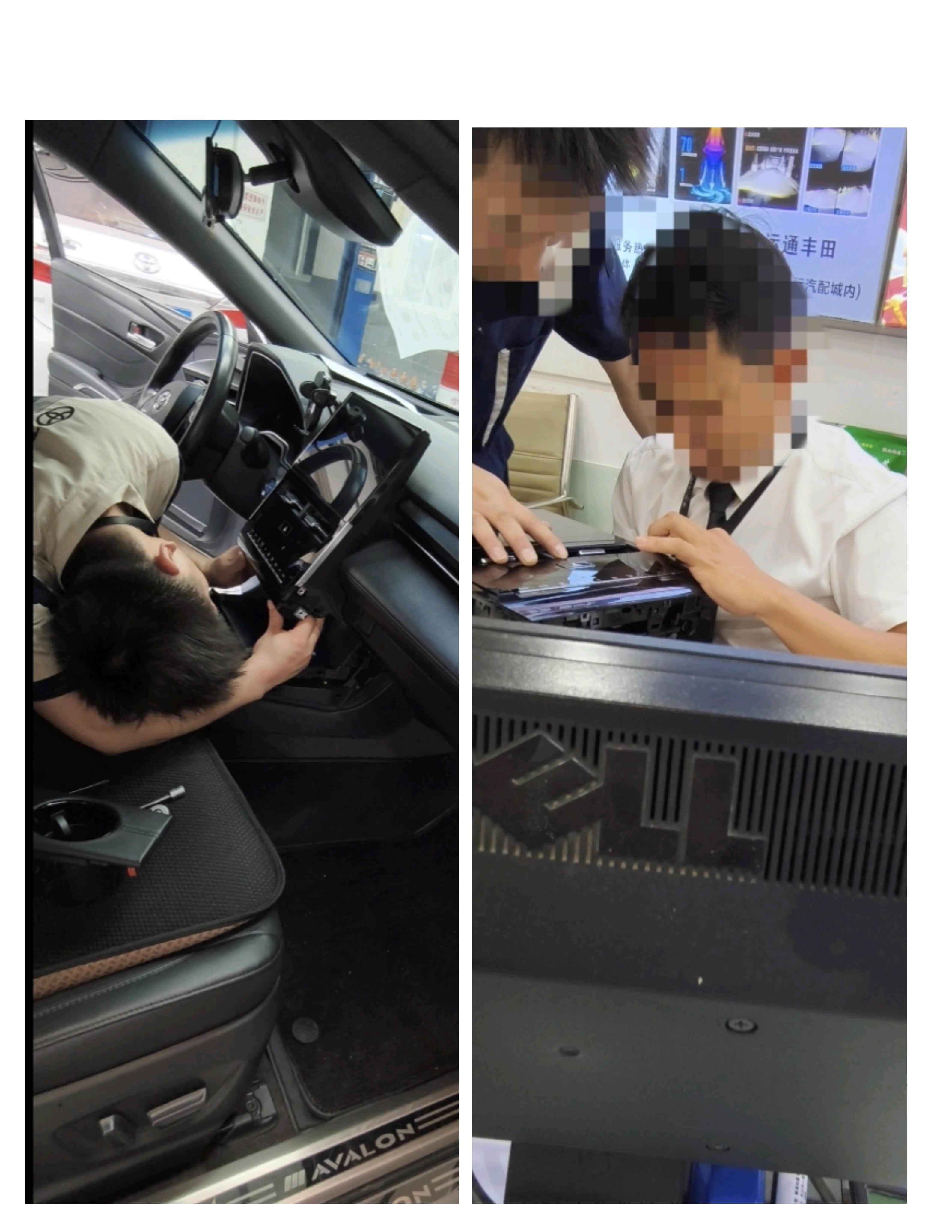

再一次拆机,接着就是验货。
拆下来之后准备更换,原来开裂的面板拆下来了,本想拿回来做个纪念,但是师傅说这个不能拿回去,还要随这些包装盒一起发回厂家的。算了,也不再纠结,拍个照片留作纪念吧。
换完之后的新旧对比
