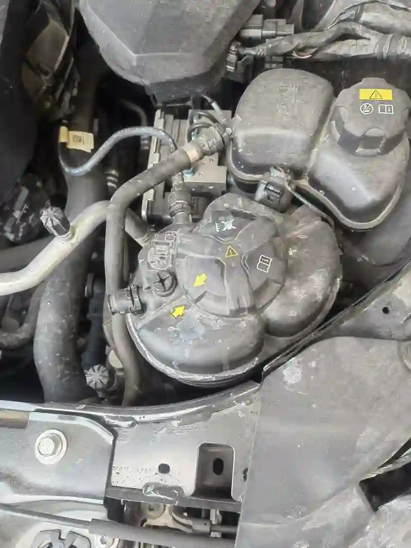

问 车机提示防冻液少 删除 推荐精华 置顶 取消置顶 关闭回复 打开回复 推荐编辑 楼主禁言 移动帖子 重置头像 操作记录 Chingchun 0浏览 · 2024-05-02 14:17· 发布于江苏 关注 还能开到4s店吗?30公里照片显示是不是漏了? 举报 打开汽车之家小程序 阅读体验更好 相关问题 更多 问这里是水泵漏水吗? 0回答 问玻璃水你们加哪种? 0回答 问机油选择提问 0回答 问变速箱油需不需要更换 0回答 问三系起步有塑料声? 0回答 问油表不准该怎么处理? 0回答 全部回复 只看楼主 言午多人 关禁闭 已屏蔽 领克06 防冻液减少,那么首先自己要看一下防冻液减少到哪种程度,再者如果泄漏的很厉害,那么建议你还是不要开了,可以呼叫保险公司的板车,以免造成进一步的发动机损伤。 2024-05-02 14:37 回复 沙发 屏蔽此人 举报 删除 取消删除 禁言 重置头像 共有条对话 > 凯普狄诺607 关禁闭 已屏蔽 雪铁龙C5 图片看不出漏,液面只要在 MAX-MIN 两线之间就是正常的,冷却液也会有一定的损耗,质保期内可以去4S店添加,冷却液必须添加同品牌同颜色的,千万不能不同牌子混加,颜色一样的也,不行,配方不同,混加会起化学反应。腐蚀缸垫或堵水道。 2024-05-02 14:41 来自上海 回复 板凳 屏蔽此人 举报 删除 取消删除 禁言 重置头像 共有条对话 > Nexusli 关禁闭 已屏蔽 没看出来啊,看看下面 2024-05-02 17:18 来自上海 回复 地板 屏蔽此人 举报 删除 取消删除 禁言 重置头像 共有条对话 > 沈阳车友7572903 关禁闭 已屏蔽 加点哇哈哈 2024-05-02 18:22 来自辽宁 回复 屏蔽此人 举报 删除 取消删除 禁言 重置头像 共有条对话 > 东莞车友277110606 关禁闭 已屏蔽 20款的吗?多少公里了? 2024-05-03 10:29 来自广东 回复 屏蔽此人 举报 删除 取消删除 禁言 重置头像 共有条对话 > Chingchun 楼主 关禁闭 已屏蔽 去检查发现防冻液漏光了,换了水泵,应该是通病,质量一言难尽 2024-05-04 13:14 来自江苏 回复 举报 删除 取消删除 禁言 重置头像 共有条对话 > 还想在主楼增加内容?点击续写主楼内容 登录 参与更多互动 发表回复 打开App,查看更多评论 首 页 上一页 下一页 末 页 跳 转 取 消 还想在主楼增加内容?点击续写主楼内容 登录 参与更多互动 系统故障 发表回复 图片最多上传9张 微信好友 微信朋友圈 新浪微博 QQ好友 QQ空间 取消 更多精彩 加载中
