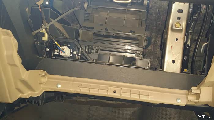

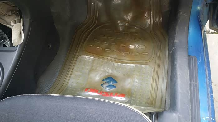

准备拆风机时,先把主副驾驶座椅都向后调到最后,留下最大的工作空间,把垫子反过来,干净些。

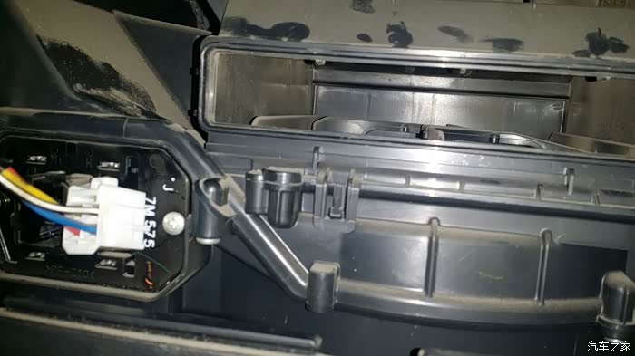

正对着的就是空调滤芯儿的安装位置,上面有一个盖板,上面写着UP 向上的意思

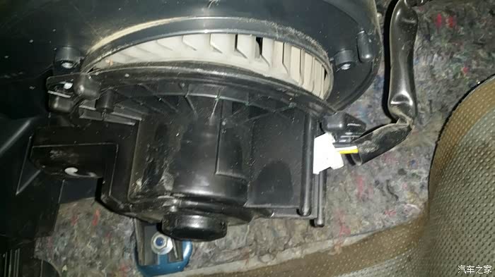

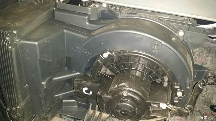

在副驾下面向上看就可以看到风机了,共有三颗螺丝,两个在前面,另一个在里面
这是第三颗螺丝
这是放空调滤芯的地方的特写
拆的时候,我是趴在驾驶位,然后横跨过档位,头在手套箱下,然后用手伸到副驾手套箱下,姿势不太舒服。但也只能这样。拆下两颗螺丝后已经可以看到里面的涡扇了 ,用平口起子。

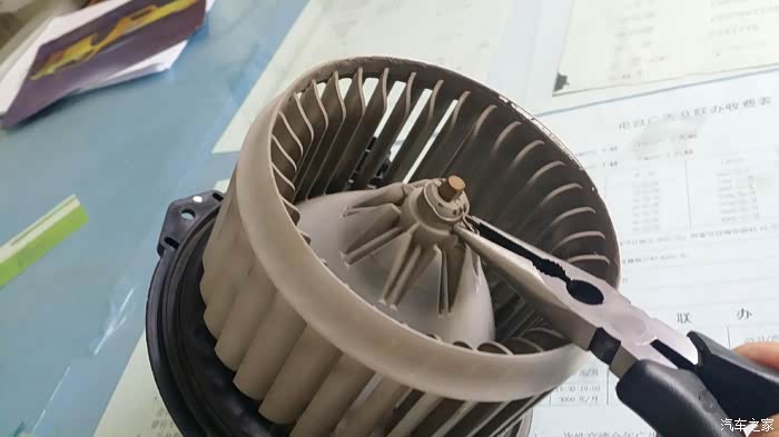

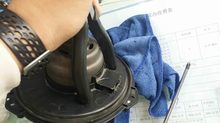

用尖嘴钳,将顶端的卡箍去掉

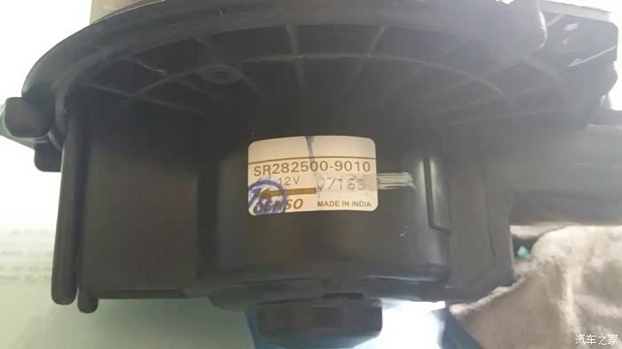

denso电装的电动机, 印度原装制造

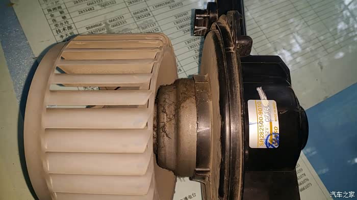

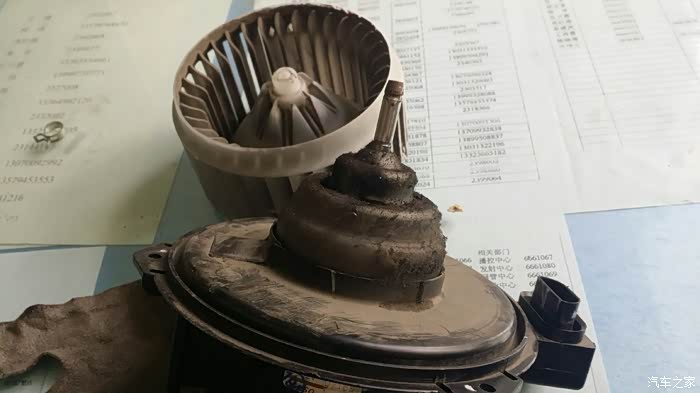

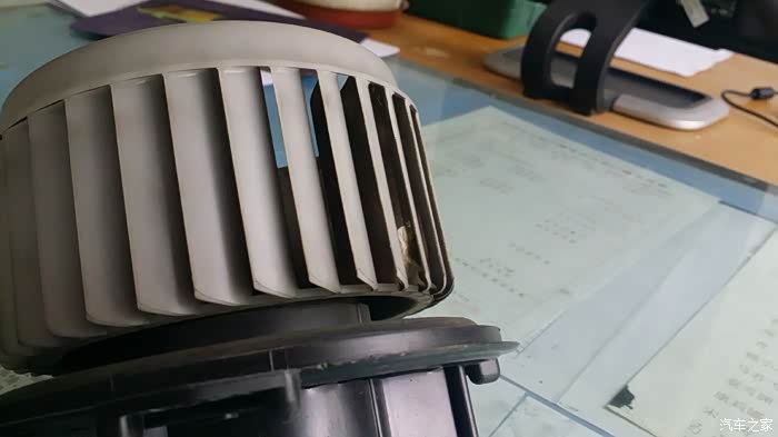

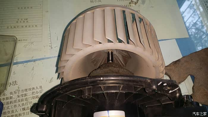

六年没清理过的,扇叶,看看有多脏吧
太脏了
油乎乎的

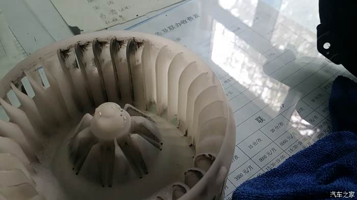

喷点泡沫清洗剂,找了一根筷子,裹上抹布,擦起来还不错

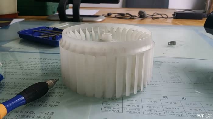

对比一下擦过和没擦过的地方
叶片基本上擦干净了

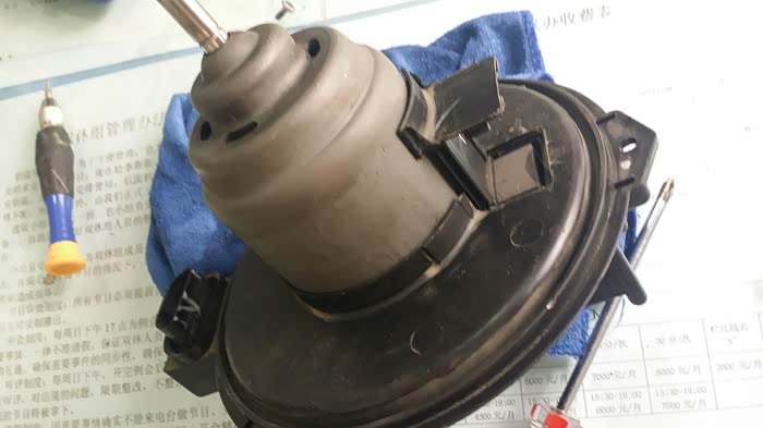

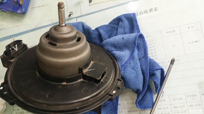

下面来拆电动机,下面就有两颗螺丝,拧掉后就可以敲着慢慢取下塑料套了
左边是电动机的冷却风,进气口,设计还是挺合理的
这个塑料挡片是为了美观留的。
这是散热进气孔

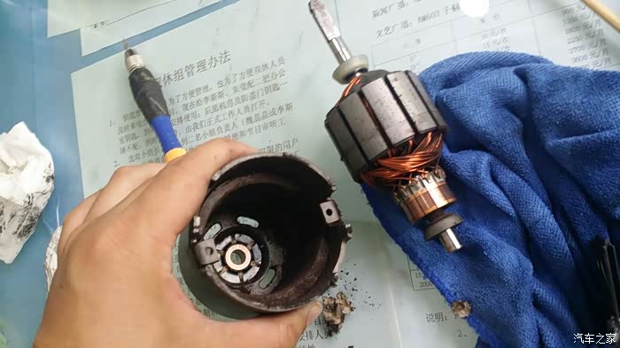

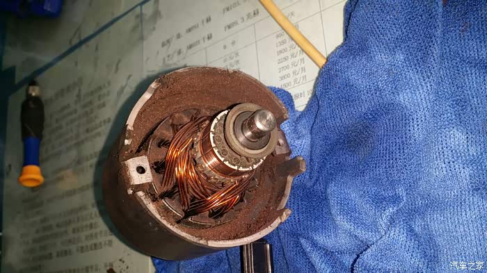

电机里都有小树叶
转子上也很脏

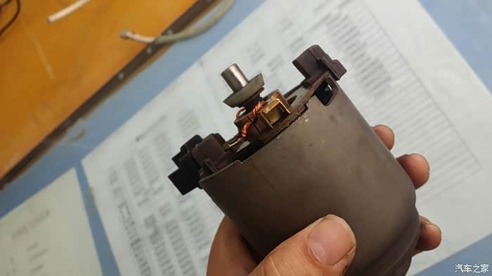

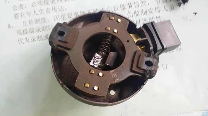

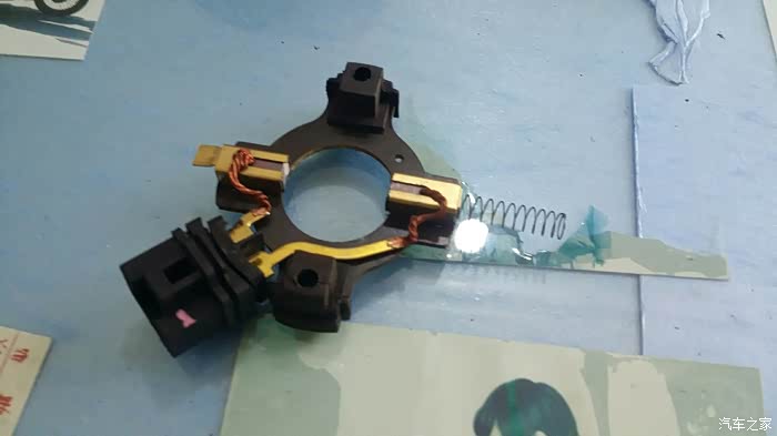

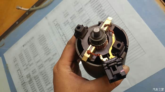

这是碳刷和压紧碳刷的弹簧,及供电的接口
清理中

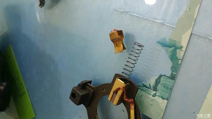

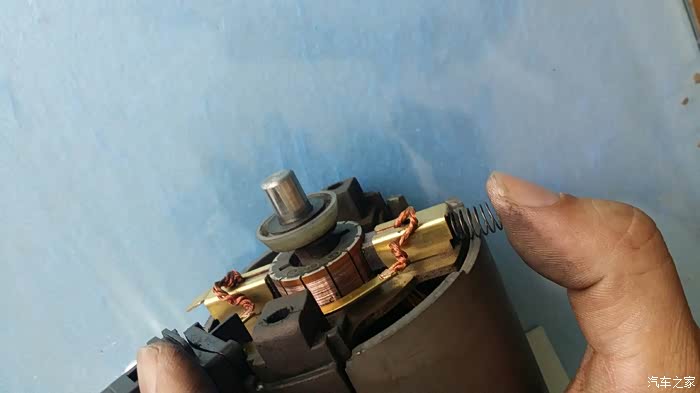

记住这个图的样子,我在这里犯了错,其实在这里只要用两只手拉住碳刷上的电线,连供电桩一起往上一抬,就可以取下碳刷了, 而我却走了弯路,我将弹簧后面的那个挡片给撬开了,这样取碳刷时确实是非常的方便,没想到安的时候却出现了大的问题
这已经是准备安装了

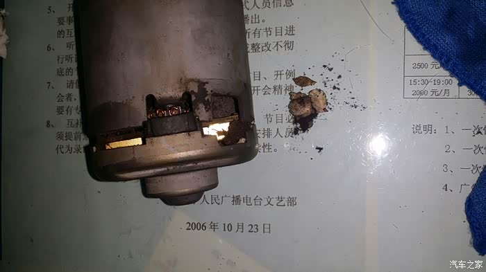

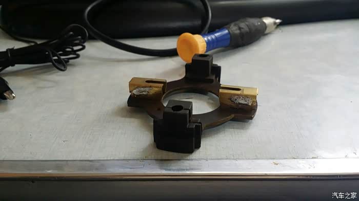

放好碳刷后将压紧弹簧,塞了进去,然后想着把那个铜片扳下来,挡住弹簧就好了,没想到那个铜片很脆,那下一扳,竟然断了,我郁闷呀!
这是断了一面,后面连另一边也断了,弹簧也飞了一个。后面出去在街上1元钱买了一个碳刷,将弹簧配上了。

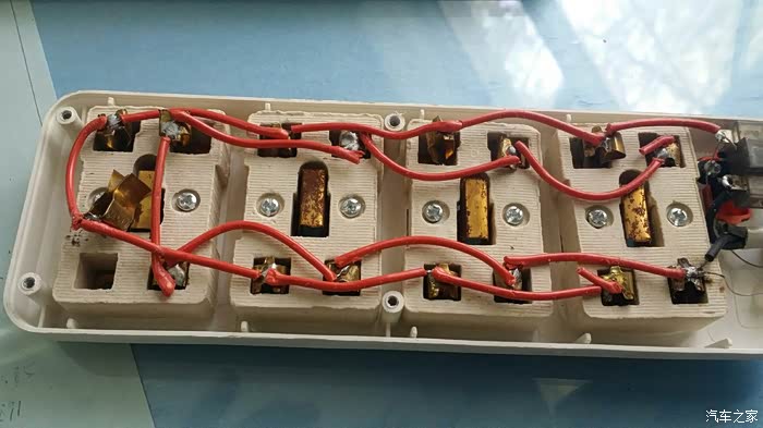

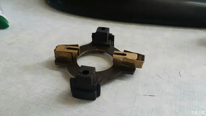

于是我第一时间,想到了找个铜片把那个孔堵死就行了,刚好手头有一个废弃的插线板,里面铜很多,拆出一个
示意图
一片狼藉的桌子
真哀另一边也断了,我想着用电烙铁焊一下算了,后面一查不行,碳刷温度很高,一旦短路,很严重
感觉还不错
