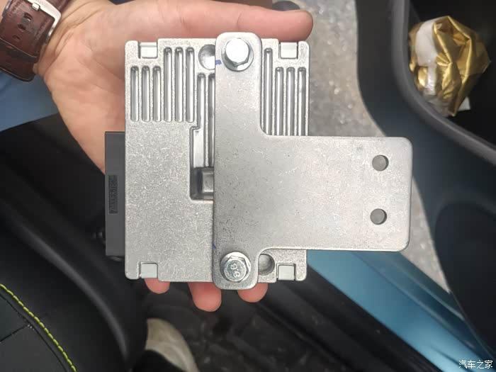

原车的
支架拆下来刚好装到新模块上

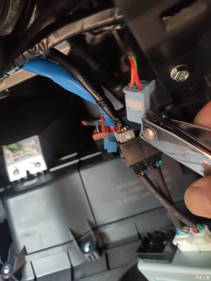

指甲钳出马

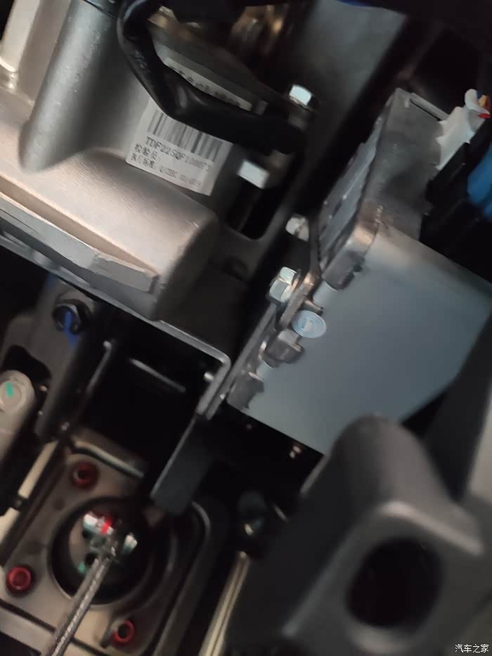

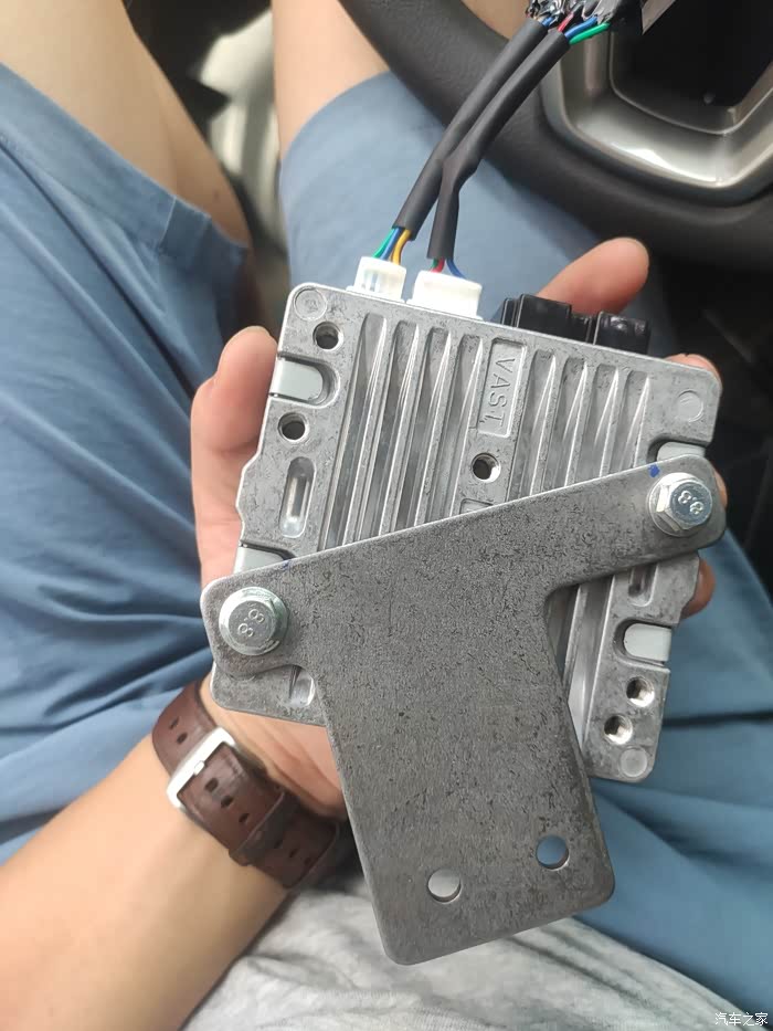

装好后的图
需要工具 M8 M10 套筒,指甲钳一把
