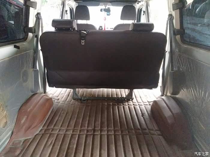

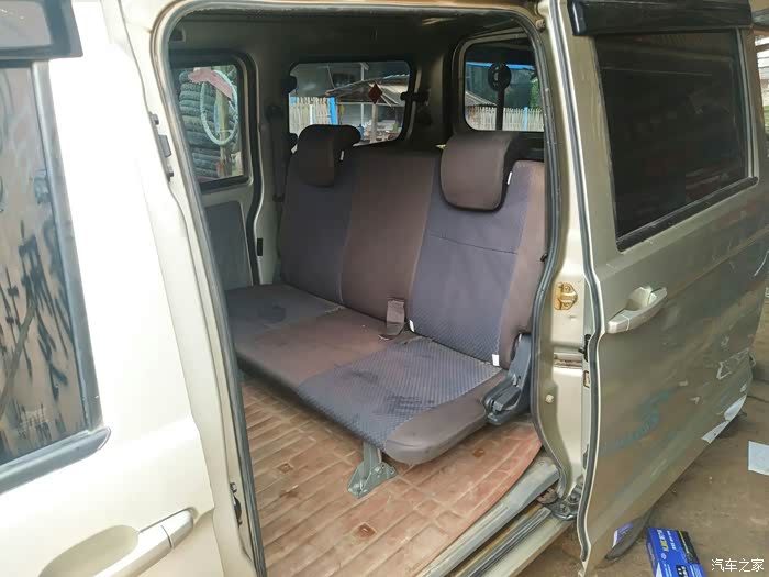

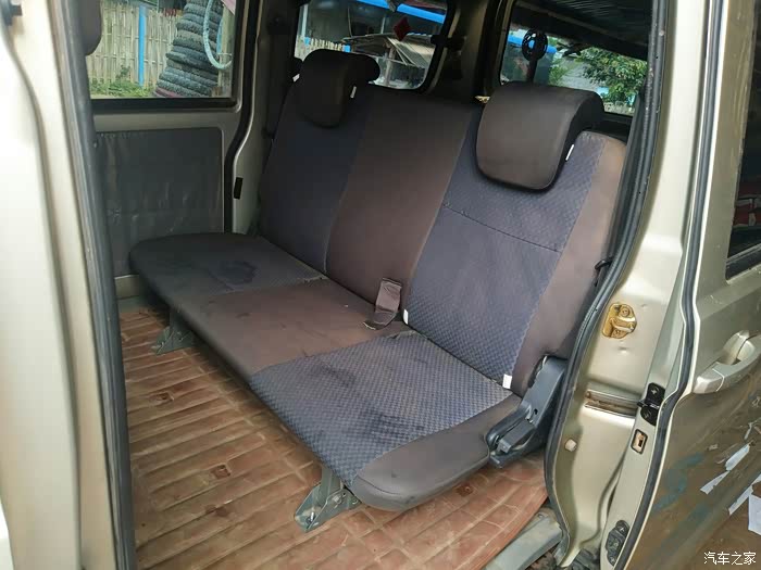

五菱之光S 7坐改5坐 完美安装
自己看图片有点乱 全程自己动手丰衣足食

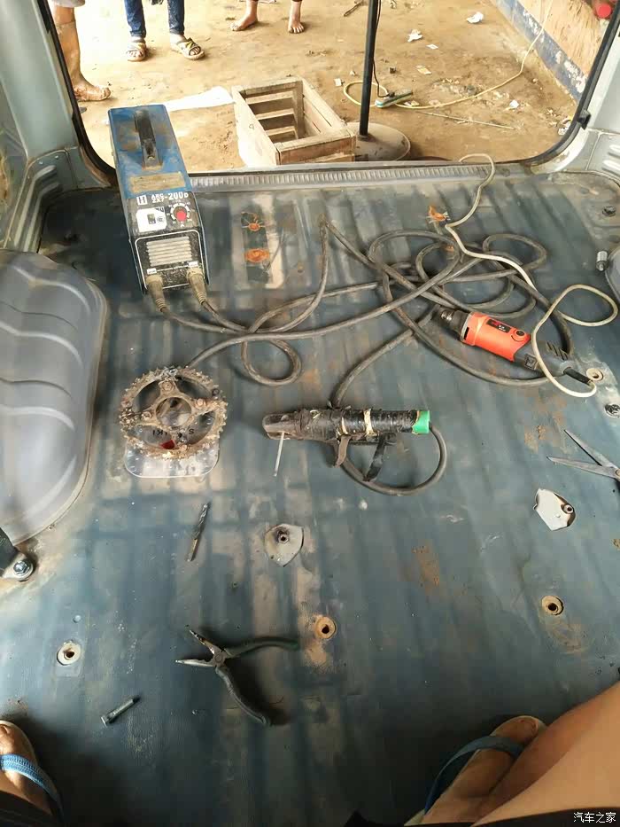

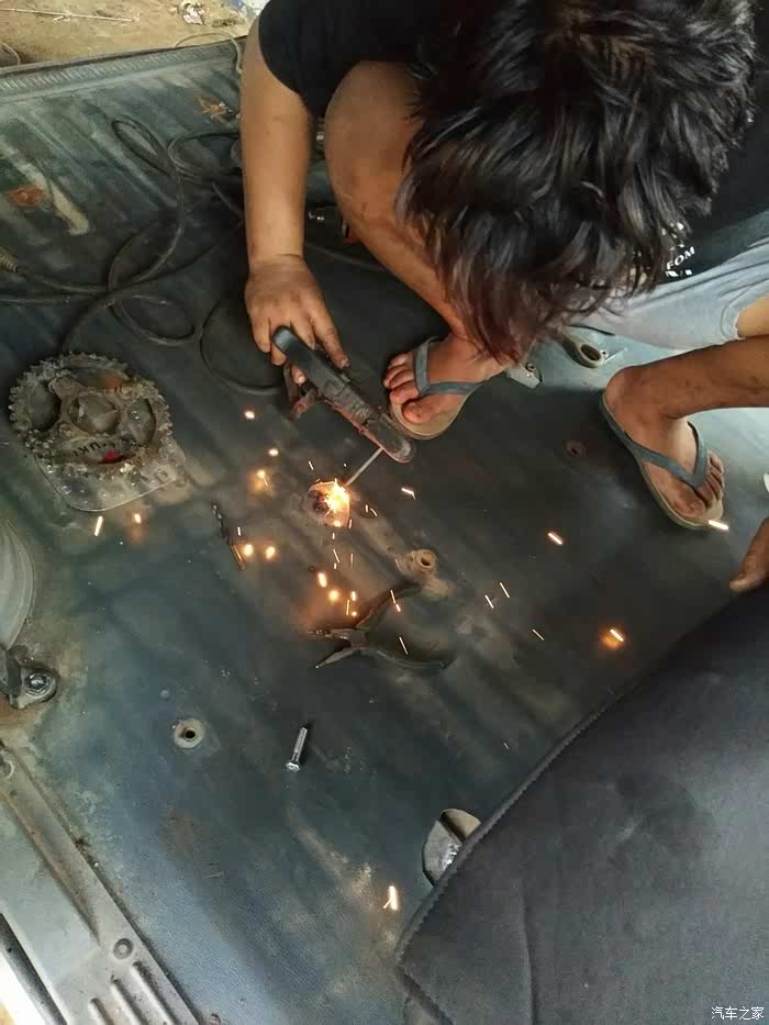

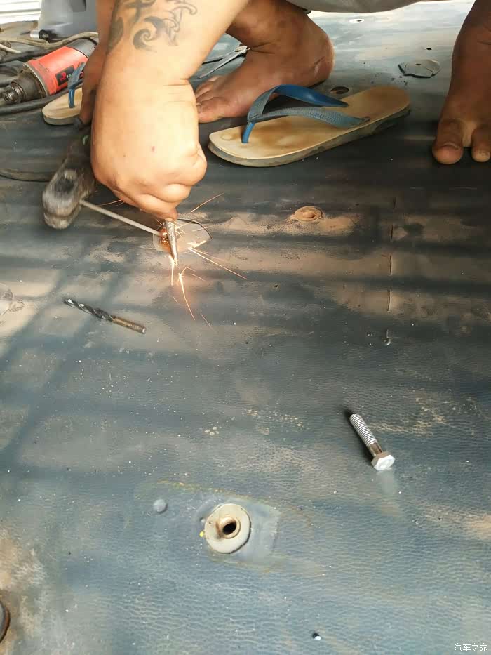

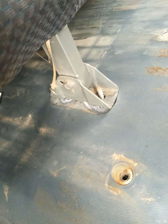

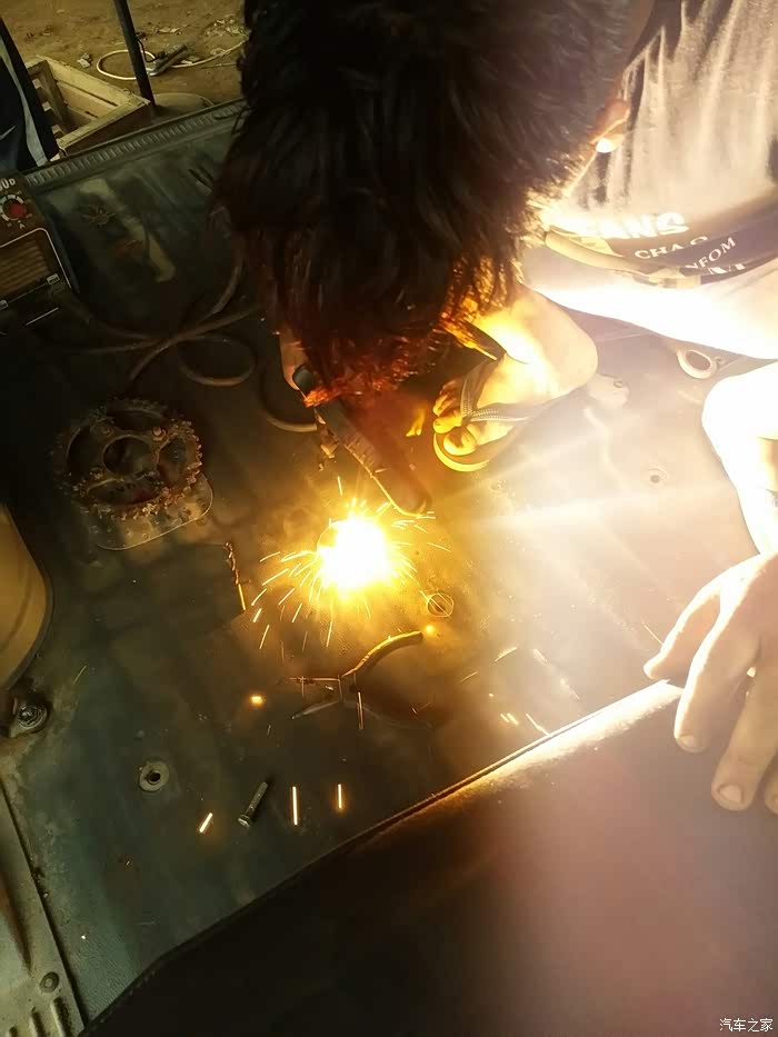

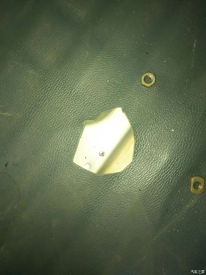

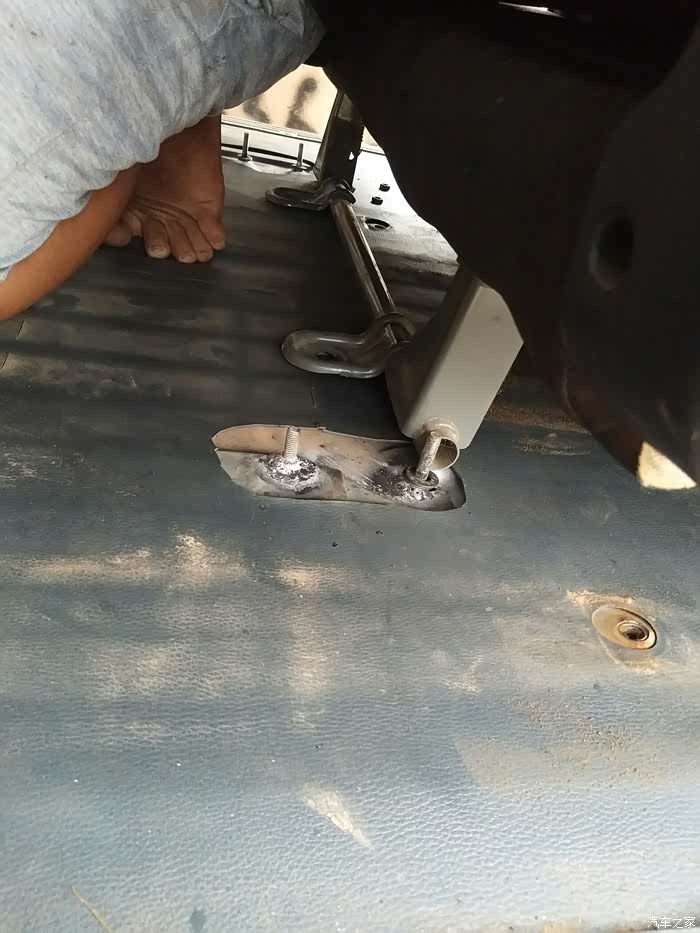

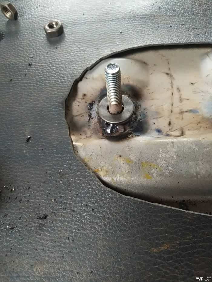

找好位子 焊上螺丝
加上垫片 增高

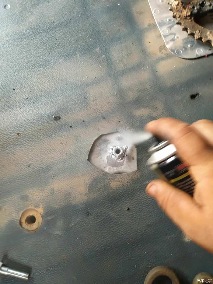

焊好! 喷上防锈漆
在喷
效果

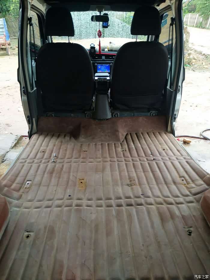

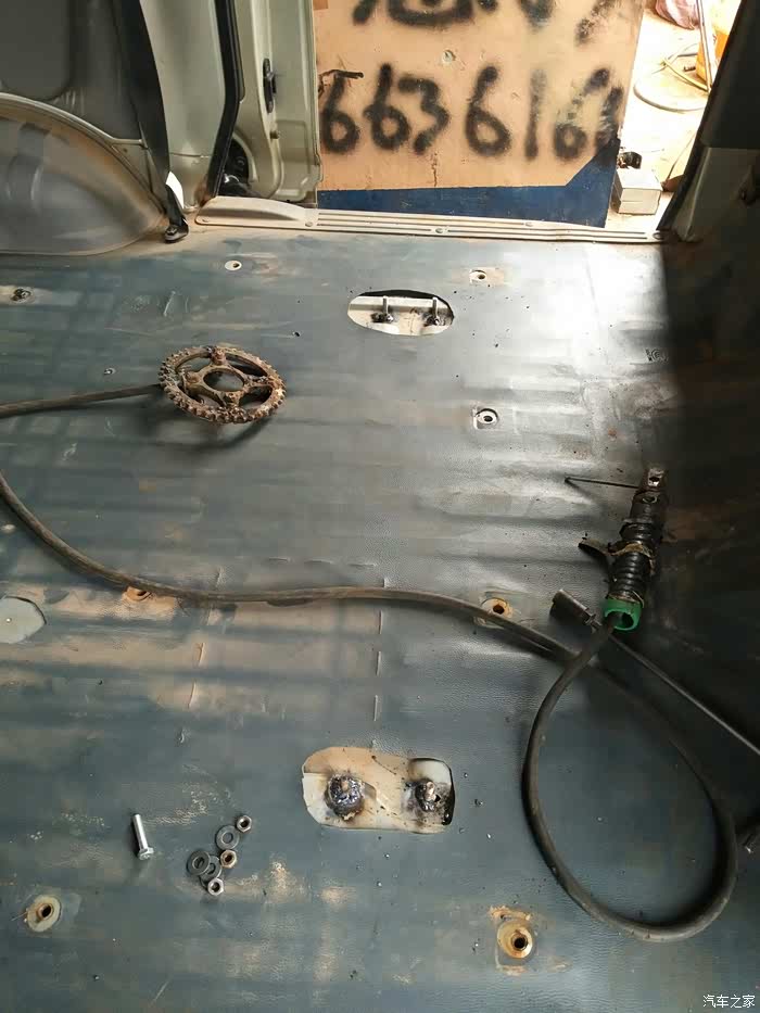

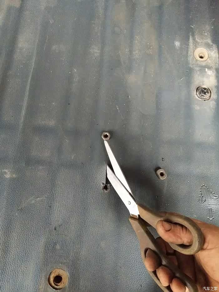

剪开地胶

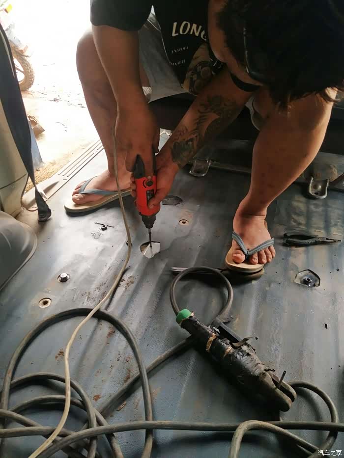

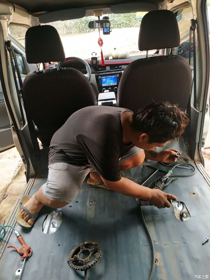

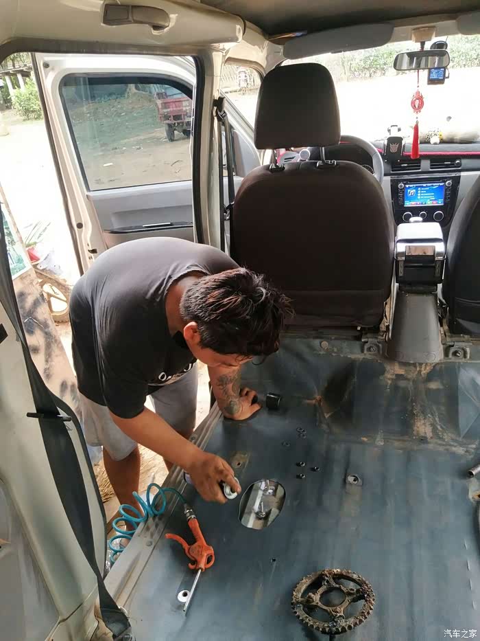

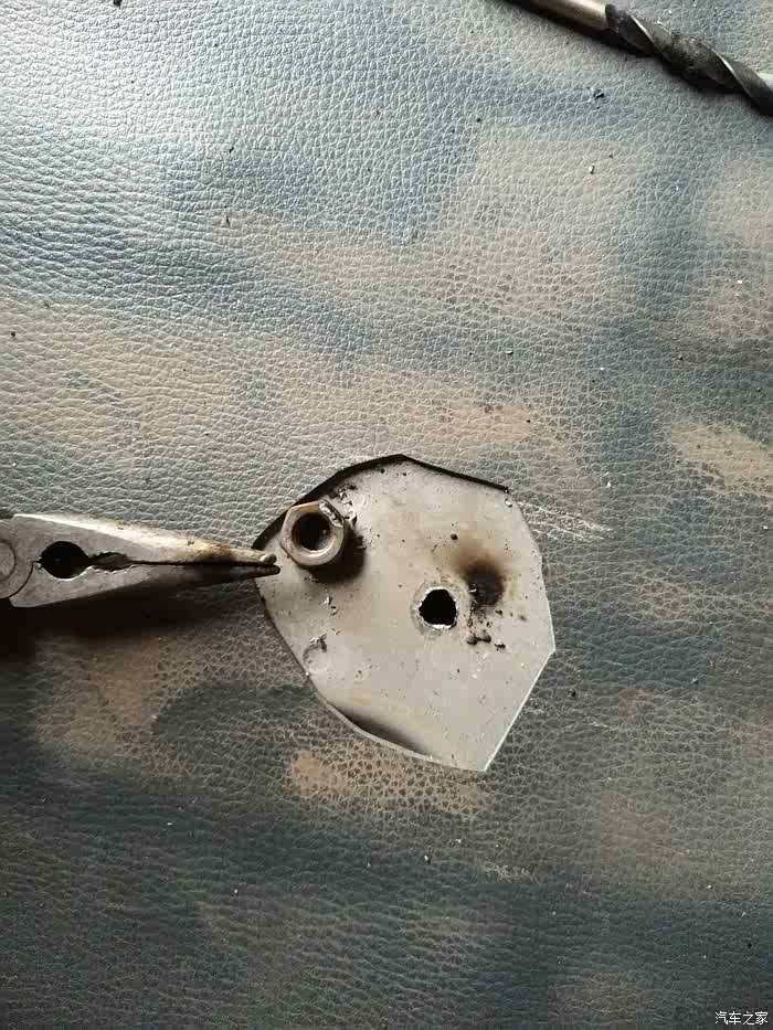

把座椅试一试螺丝眼合不合

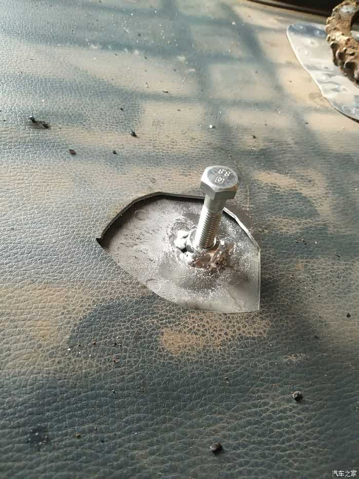

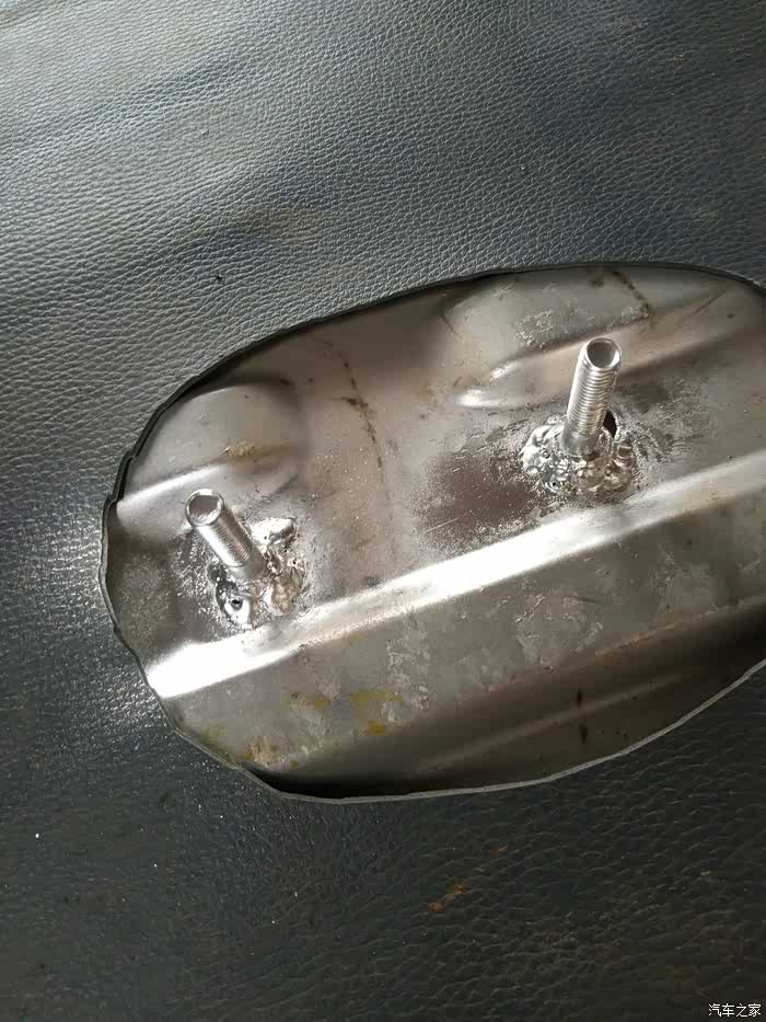

打洞 马上焊上螺丝

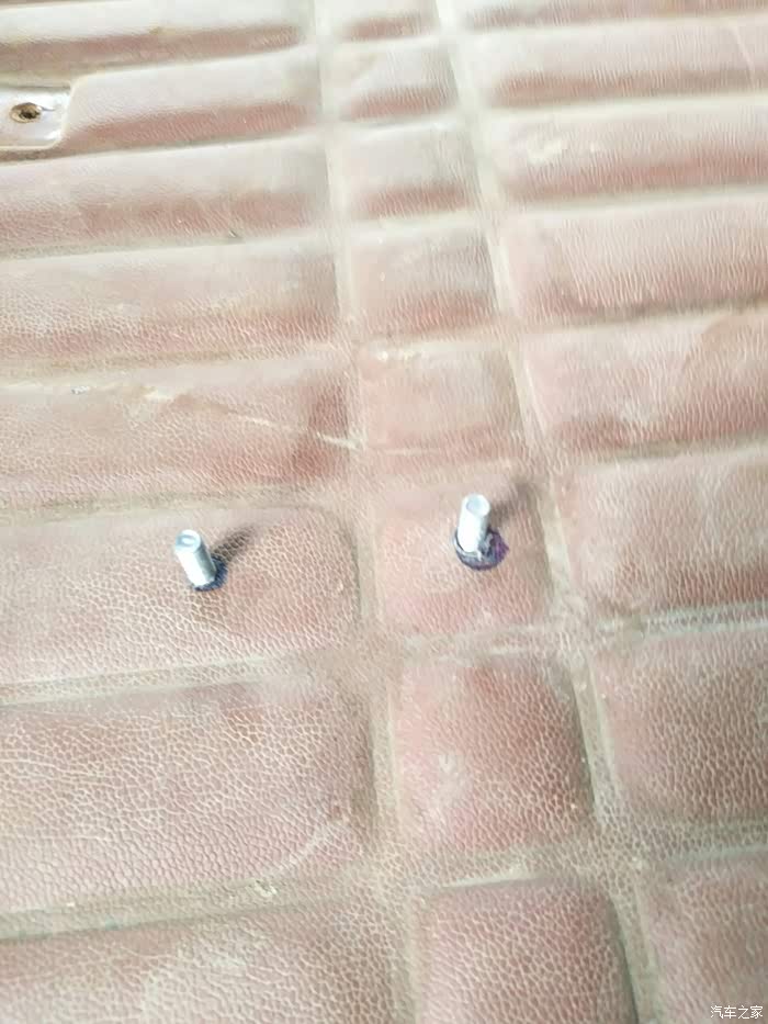

焊好的螺丝
工具大全

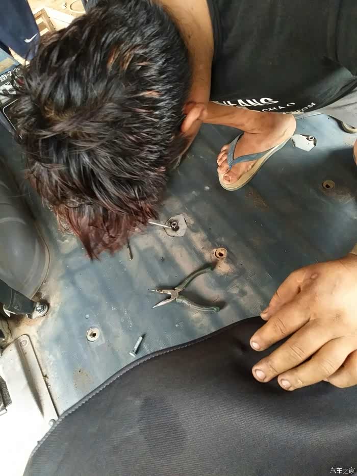

打好的眼焊上螺丝
打洞
韩好喷漆
试丝牙

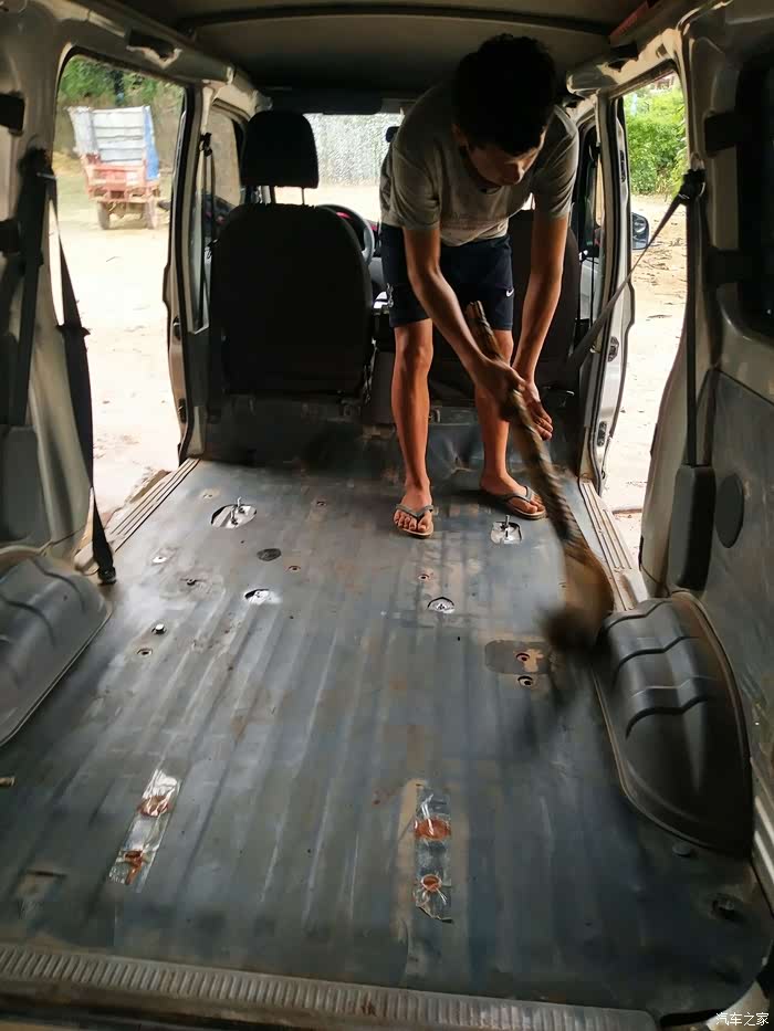

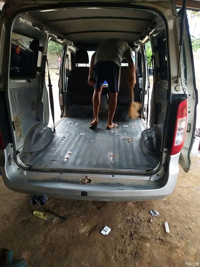

打扫卫生
打扫
防上地胶

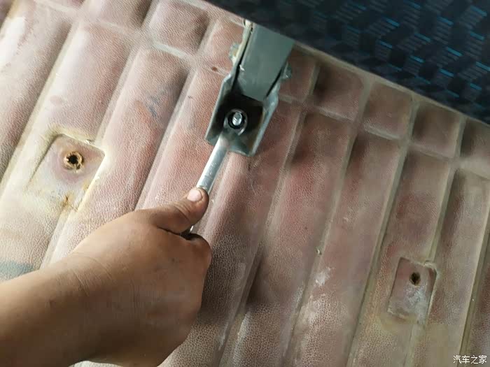

安装

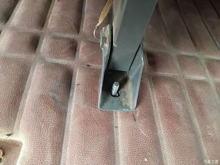

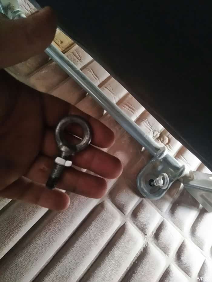

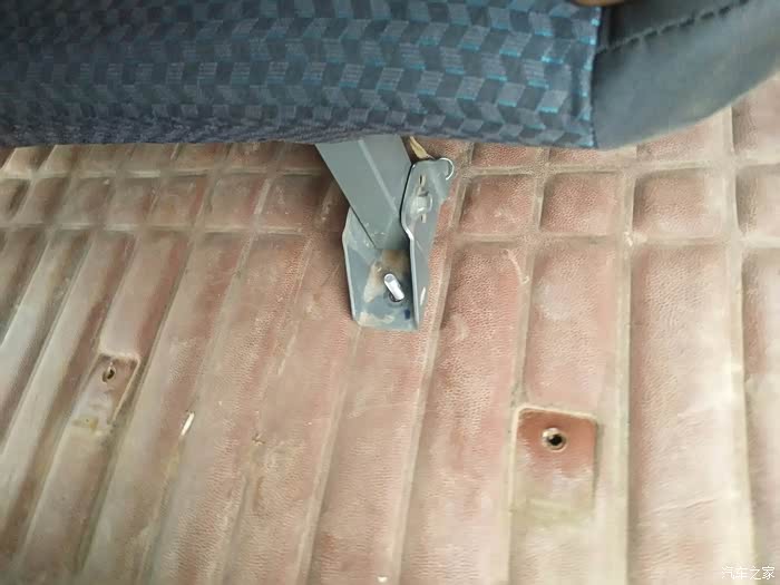

后面用这种可以手动扭开的螺丝,可以翻转坐垫。

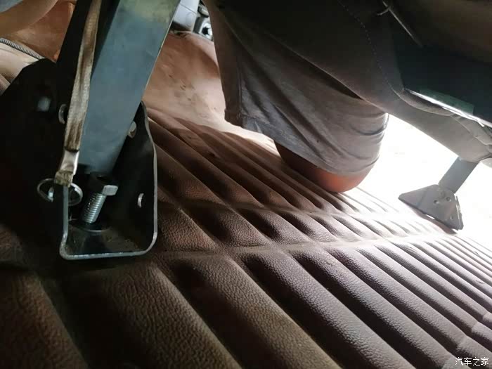

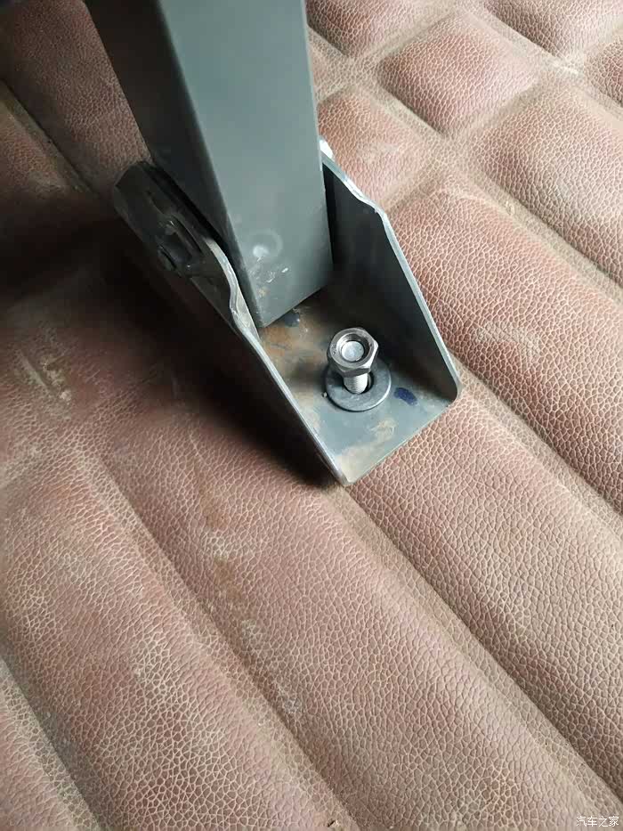

加上垫片与螺丝
上紧

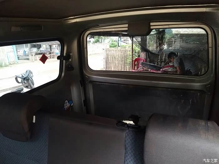

完美安装
完美安装
完美空间
