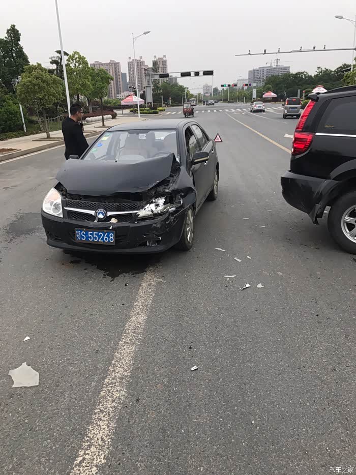

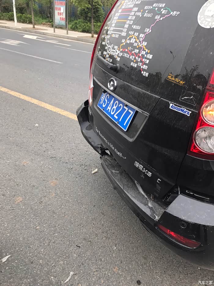

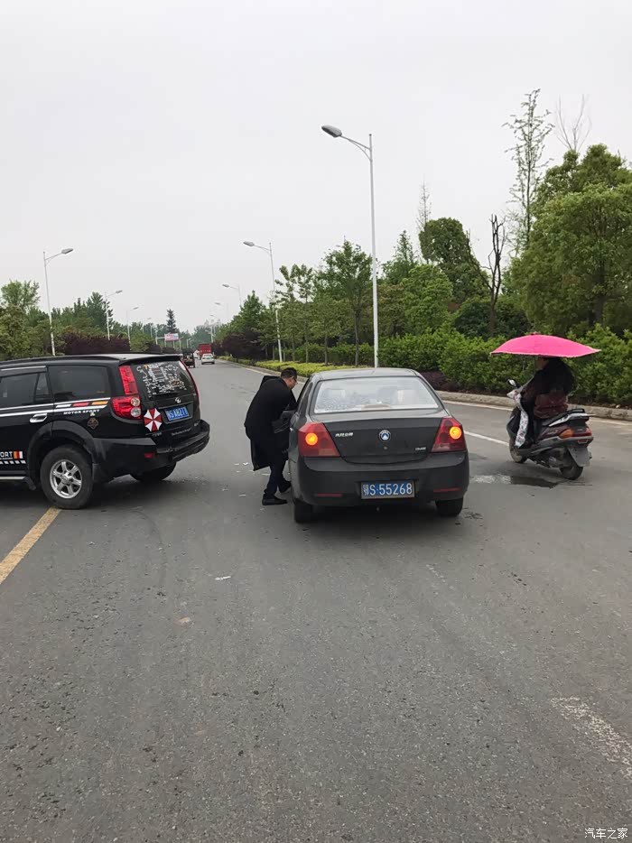

上周五早上上班,变道前左后视镜看着还有很远,打了转向后三秒才变道,结果还是被追尾了,对方下车后各种电话,也是赶时间造成的,所以以后还是慢慢开吧

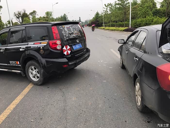

双方位置图
位置近景

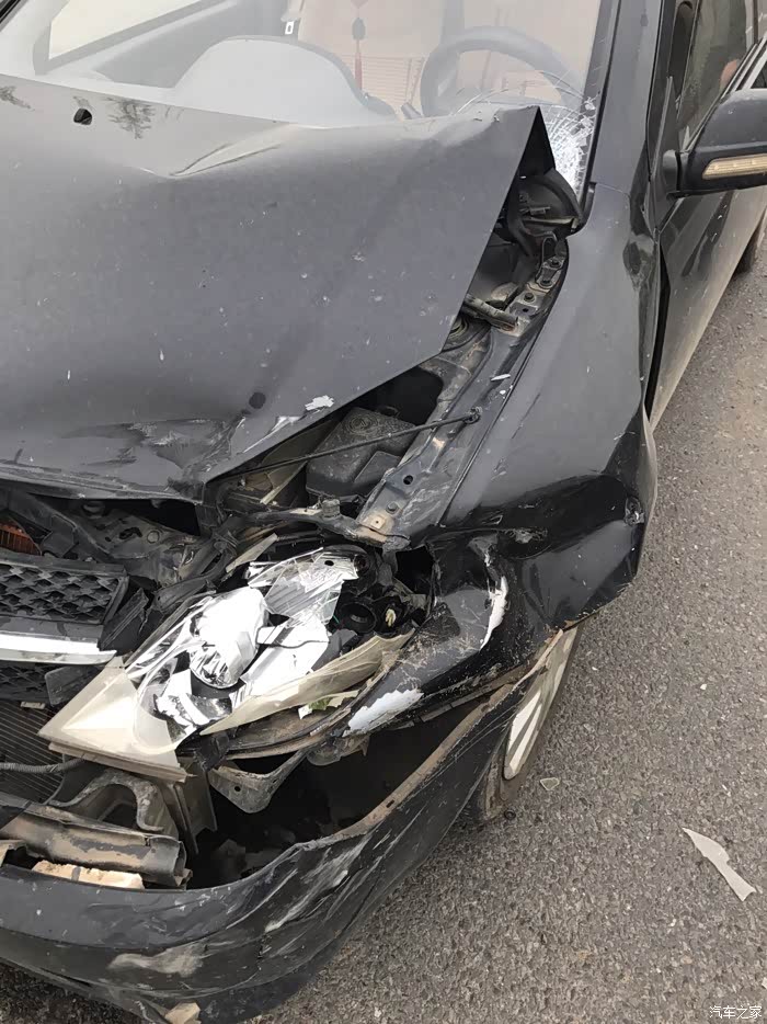

对方比较惨,水箱爆了,引擎盖也拱了,变形的引擎盖把前档玻璃也挤破了,万幸双方都没事
对方的大灯

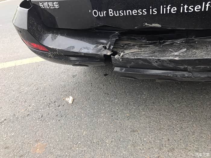

小五菊花被爆
后门已经打不开了

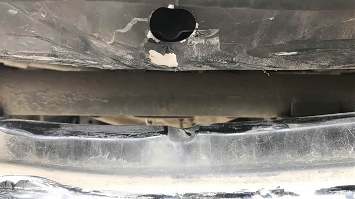

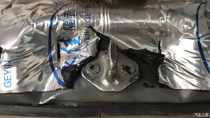

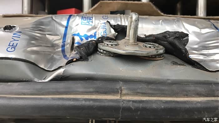

锁块位置变形
每天都要用车,零碎着修,下边加垫片保证能开和锁尾门
钣金最郁闷的地方是备胎支架摇把孔也歪了
小调整,这个车身件内有夹层,碍事

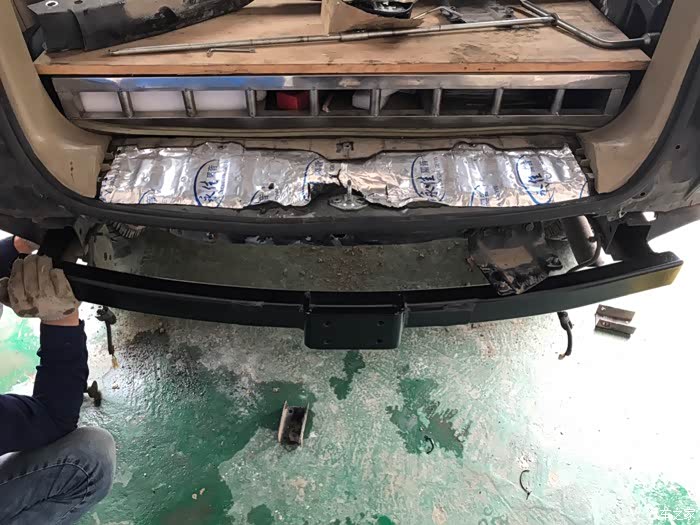

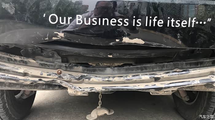

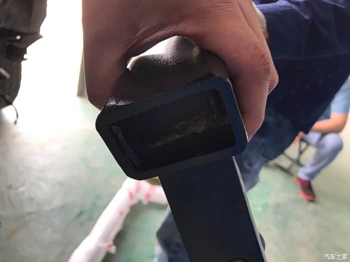

原车两个厚,果断换心雨的6个厚的防撞梁啊
很快的,三天到的
包装很严实

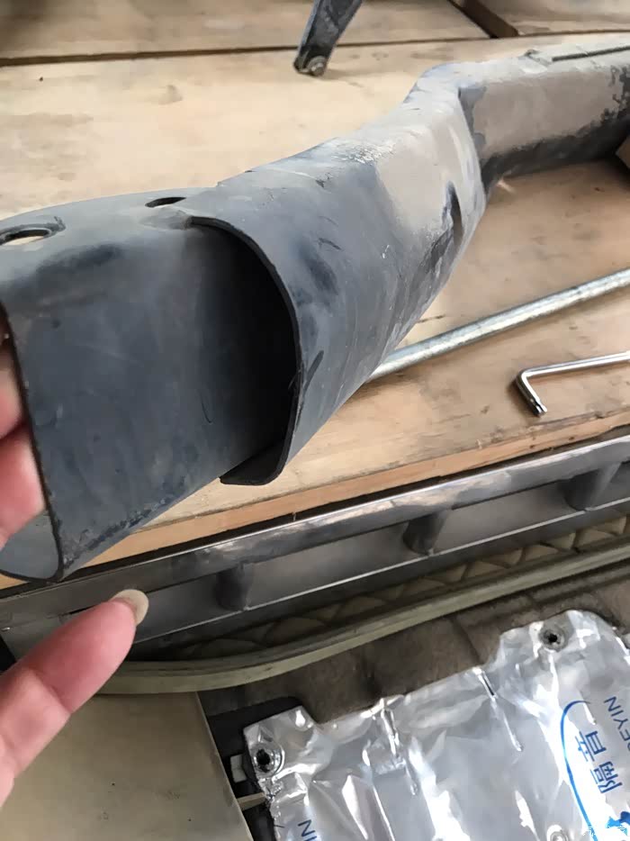

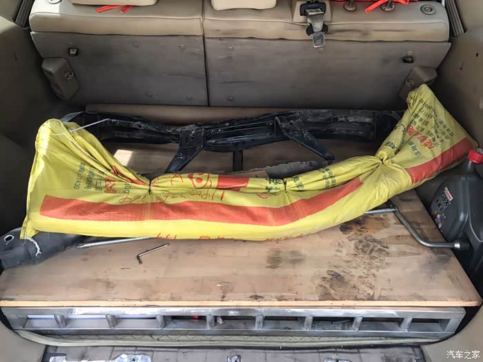

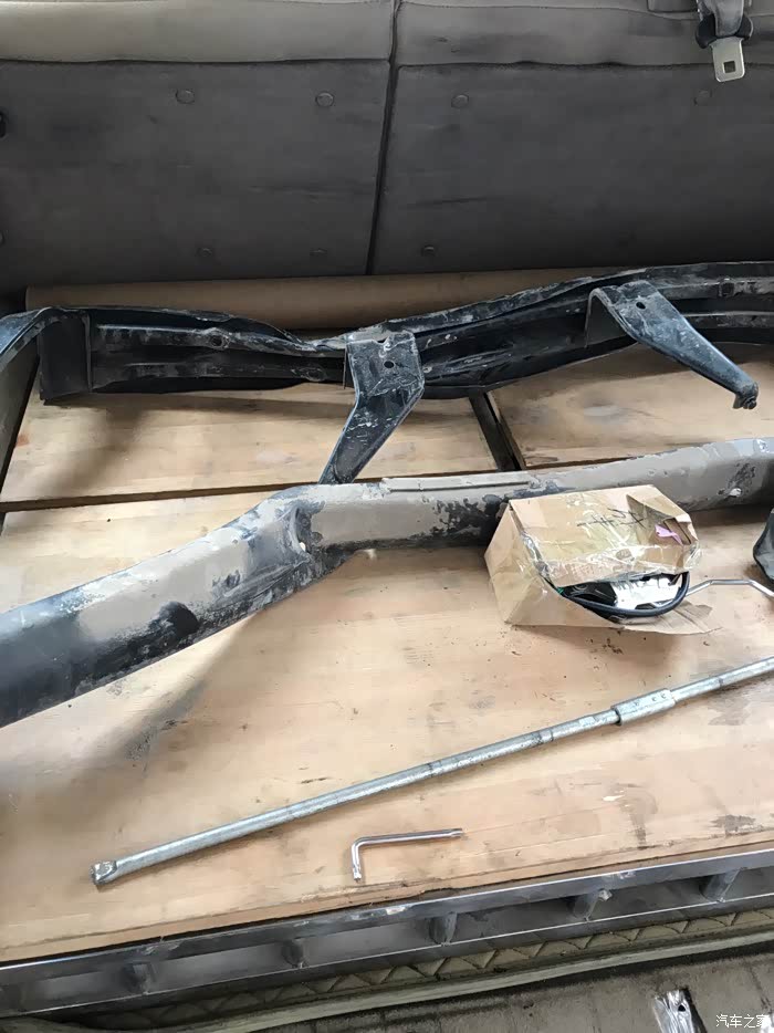

原防撞梁和后保险杠支架

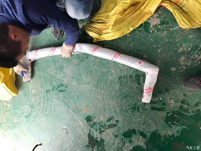

原车的,本来很放心,对比后还是薄啊
心雨家的(各种护板和侧杠也是他家的)

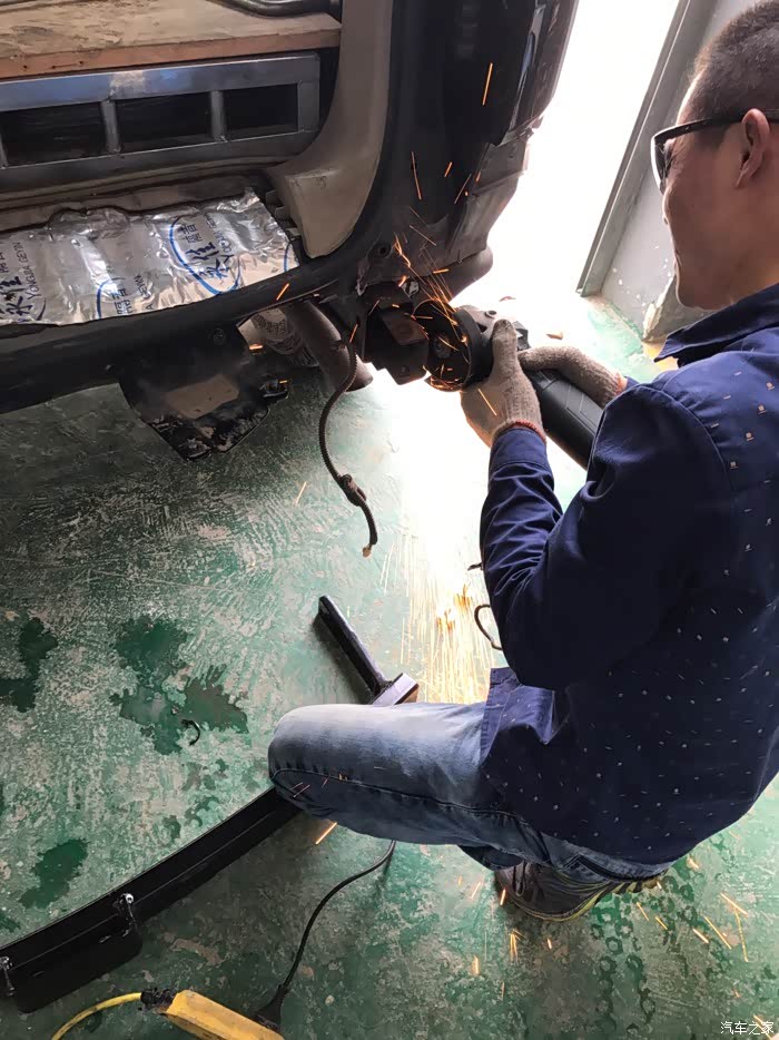

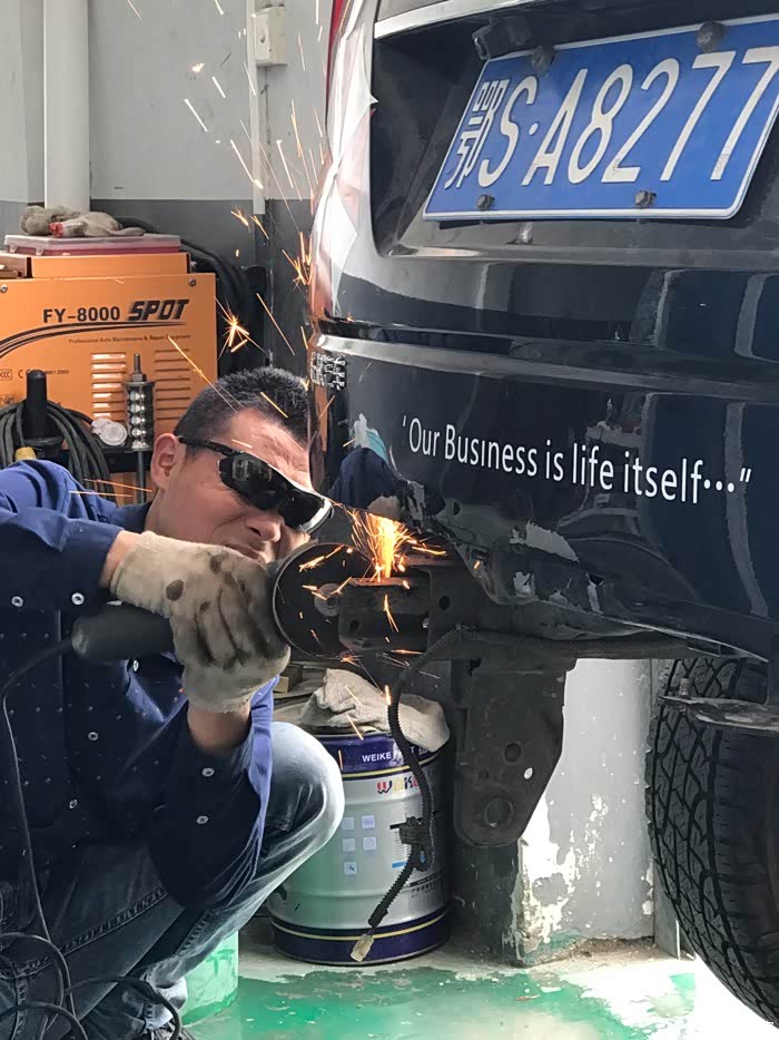

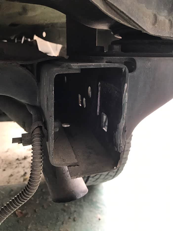

切掉原车的防撞梁支架
钣喷师傅不容易啊
里边的属于虚焊,砸几下掰几下就好
