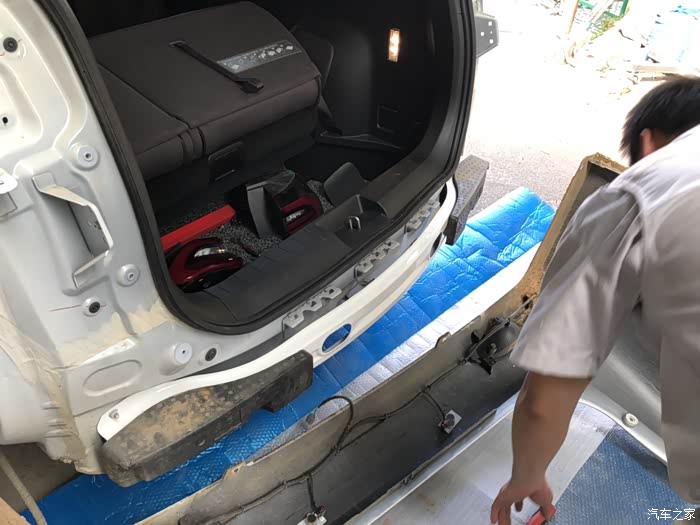

前段时间被追尾,在快环上,前车急刹,我停住了,后面车没刹住,撞到了。外观看起来没什么大问题,实际防撞梁已经变形,还差一点就碰到尾箱主体了……

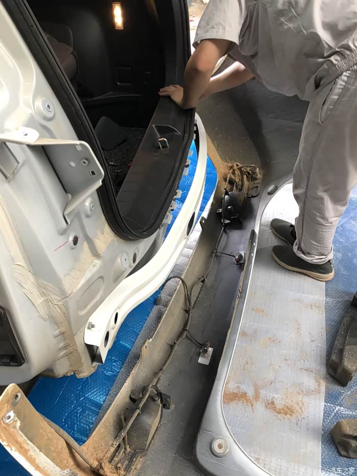

拆开
缓冲空间所剩无几
换个角度
特写
已经很接近车尾箱了……

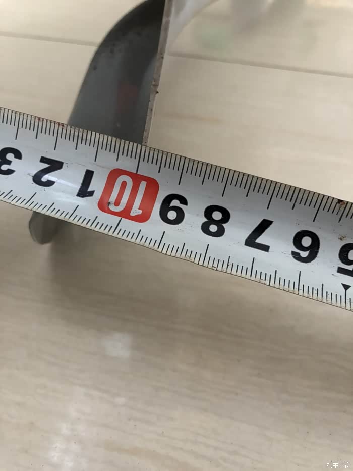

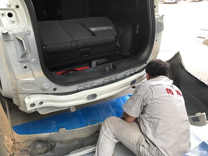

防撞梁整体比较单薄,低速碰撞主要就是个缓冲吸能的作用,这次被追尾防撞梁就保护了后尾箱……
目测估计最多也就1.2mm的厚度。

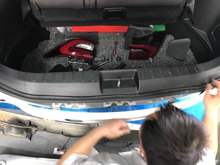

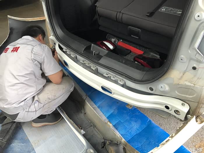

新的后防撞梁需要喷漆,等油漆干了才能装,防撞梁价格是526元,防撞梁喷漆80元,安装工时费180元。感觉喷的漆跟原厂的有明显色差
新的缓冲空间比较大
师傅在上螺丝

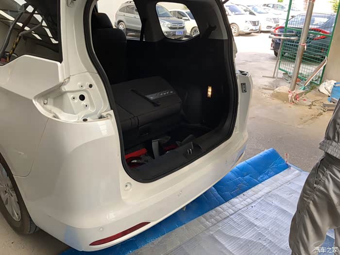

GM6的后防撞梁虽然不咋地,但是有总比没有好……
这种造型设计,两头只能靠泡沫缓冲了。
盖上……

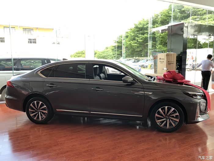

下面来欣赏一下传祺的最新款GA8
帅气前脸
侧面也还行
屁股也漂亮

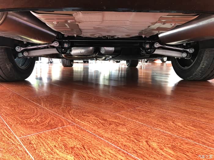

保留了阿尔法罗密欧166的底盘设计,前双叉臂,后多连杆,还用上了铝合金材料。

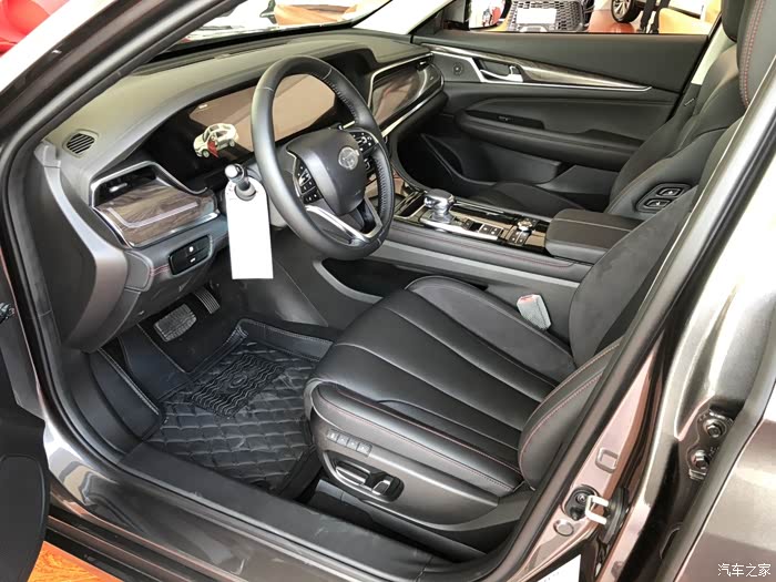

空间也是很好的
内饰风格大同小异

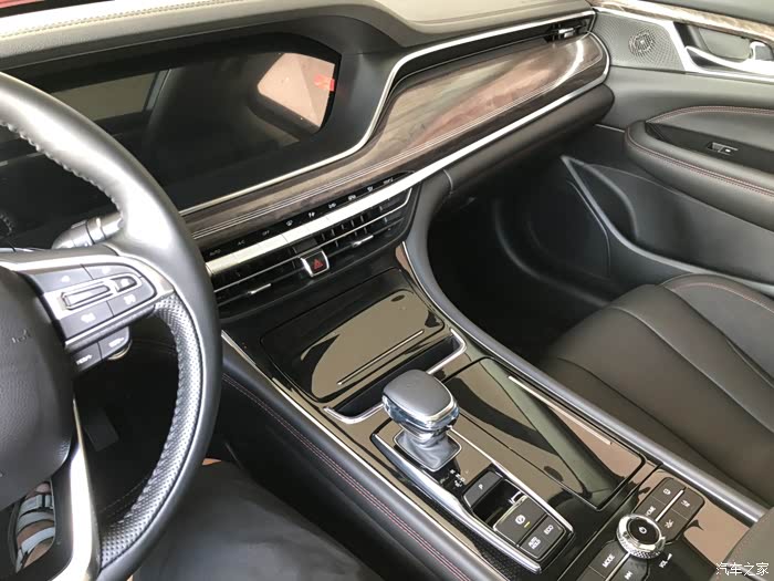

电子排档杆

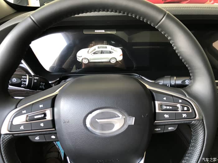

全液晶仪表盘

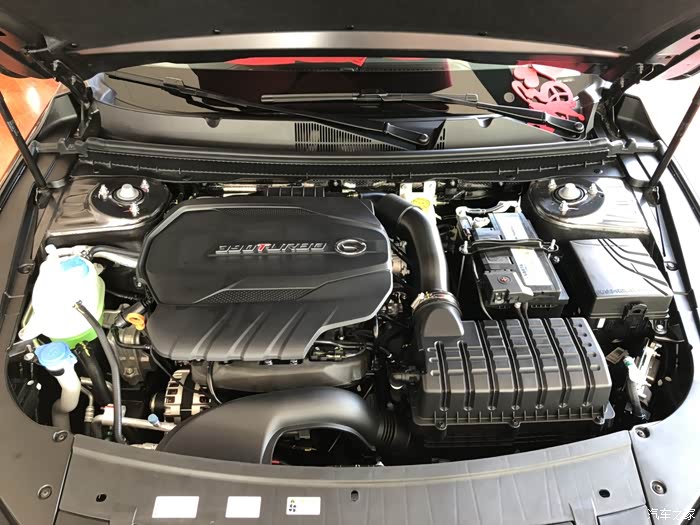

2.0T+6AT
