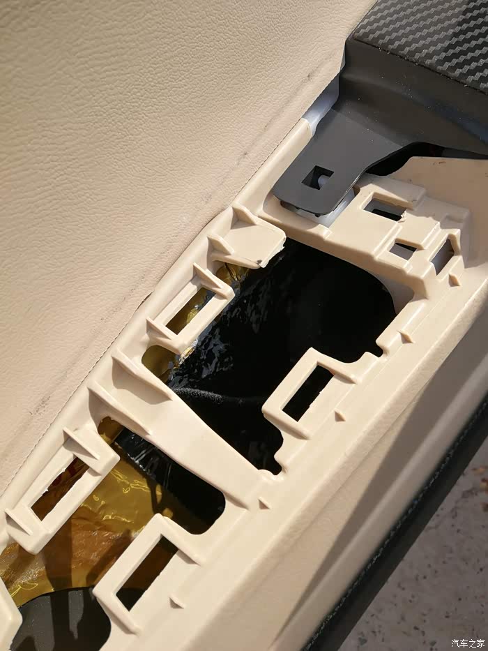

图片是把手扶板撬开的状态,直接把手扶板找个地方统一放置,这样等装回去的时候不会少螺丝
拿掉手扶板后就是这个状态了,里面有二个螺丝固定门板,用十字把手拧开就行,但拧下来的螺丝一定要放好 别弄丢了

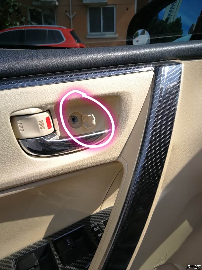

除手扶板内二个固定螺丝以外在门锁这边也有一个螺丝固定,撬开就能看到,前门一共就三个螺丝固定,以上螺丝全部拧开后,最后……见下图????

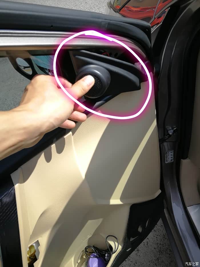

在卸门前别忘了把这个小喇叭也拆下来,因为喇叭是靠门板和车窗上方再加喇叭内部一个塑料卡扣固定的,别忘拆下来。

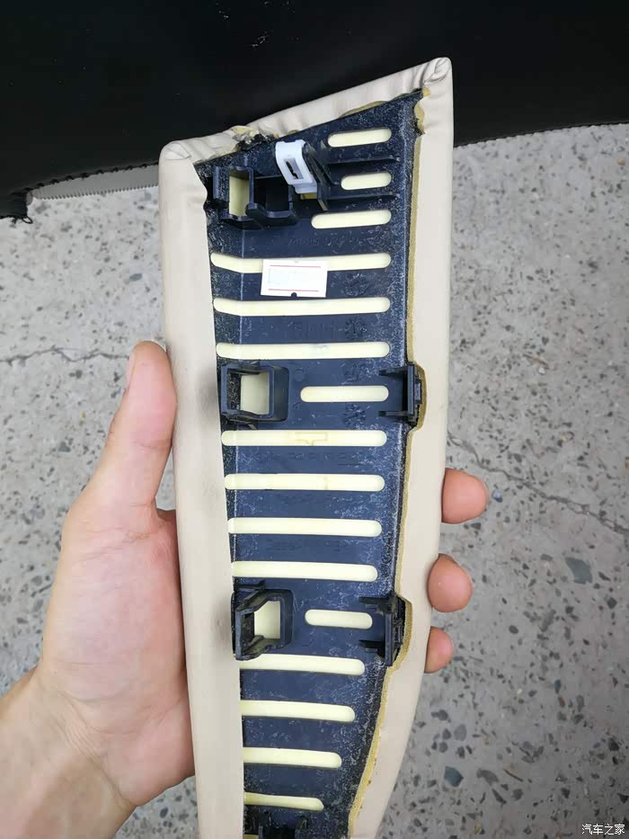

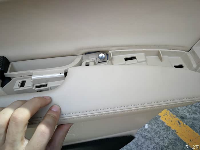

把真皮手垫拆下来的状态,这个垫子很好拆,用塑料撬板在皮和塑料的缝隙用力撬下就下来了
螺丝全部拧开后接着就是拆手垫,也就是一块真皮垫手的手垫,据说这块皮很贵

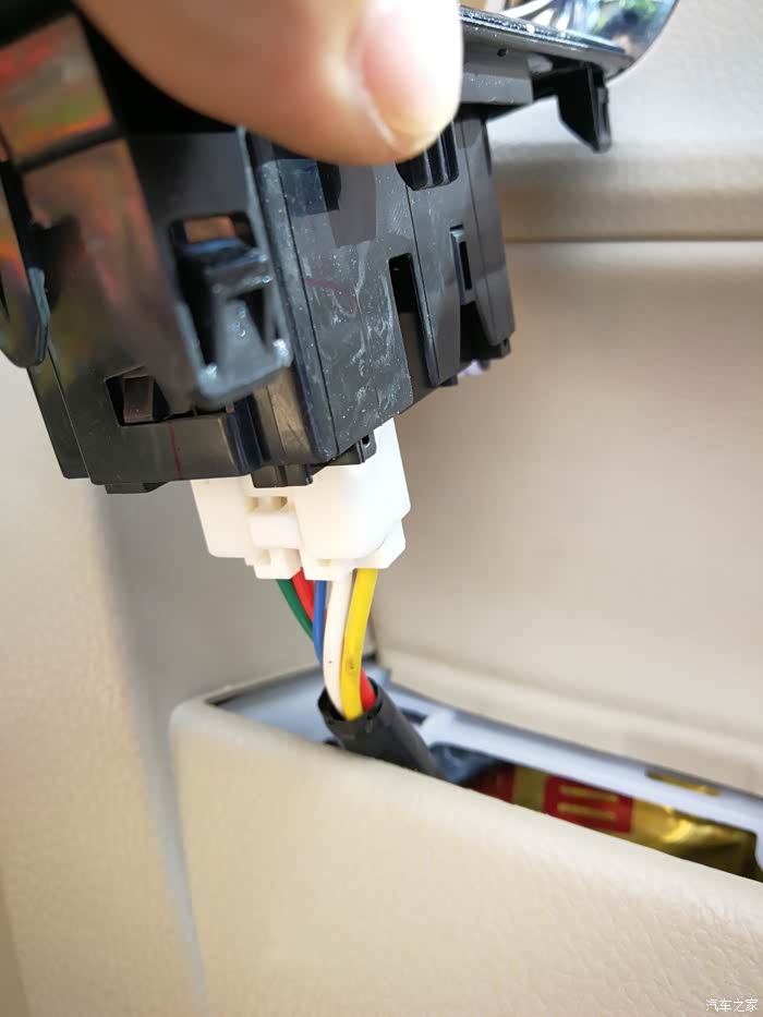

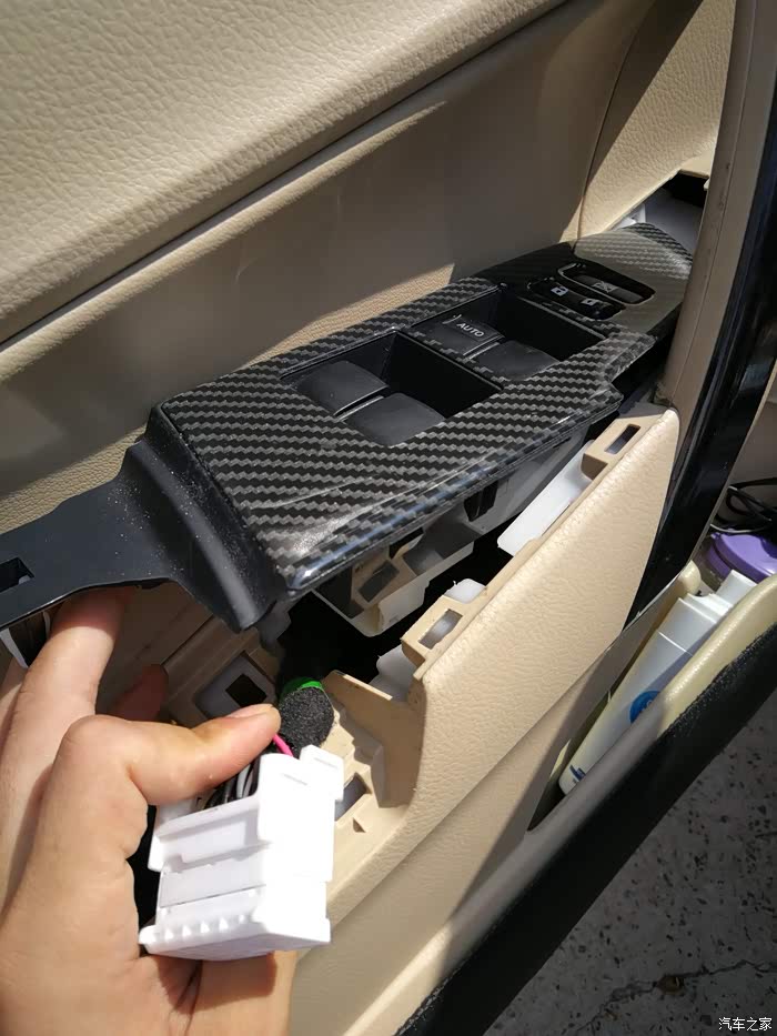

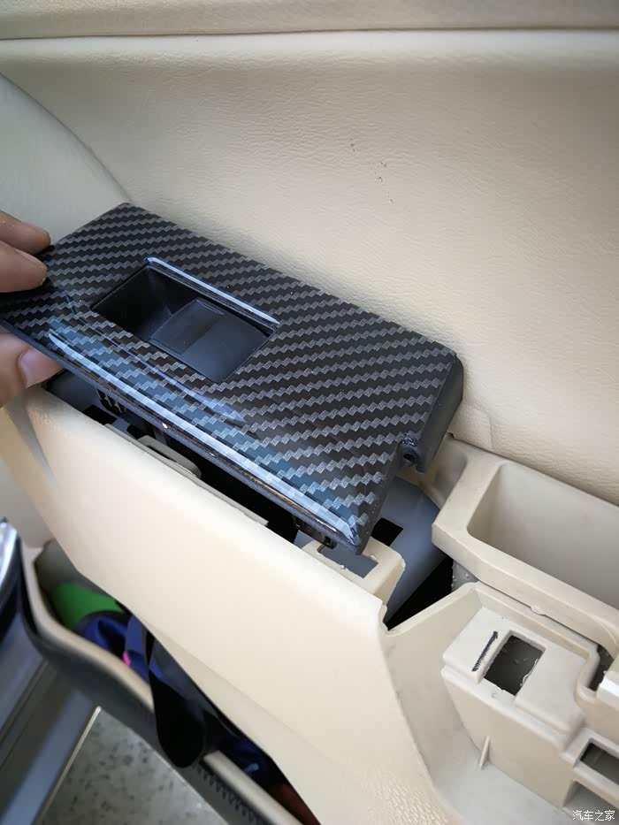

拆完哪块真皮手垫,然后再把前面一块车窗开关总裁也卸下来,因为我贴了碳纤维膜,原色是黑色的,方法和前面一样,我就不多说了,在撬开后会有一个总成插座,白色的,如图

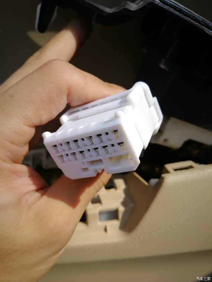

大家记住,在卸下黑色车窗开关总成的黑色板前,把这个接头拔掉
这个车窗总成插头是对插的,直接拔开就行,因一个人在拍照,只能拍成这样了 其实很简单,拆开后大家就明白怎么拔开。

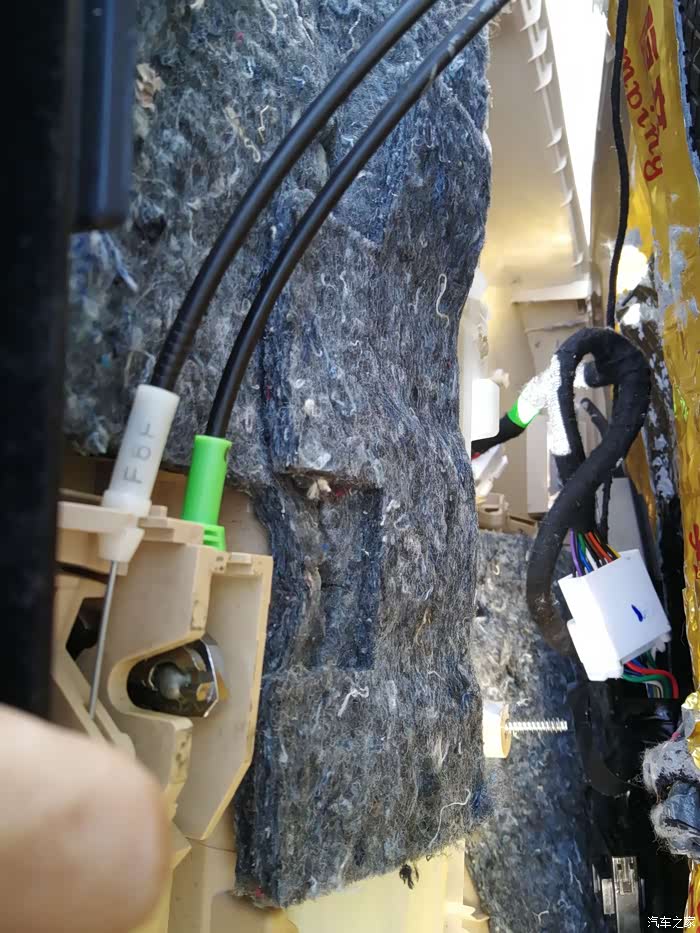

上图是:所有螺丝以及车窗开关总成插座完成后,就直接在整个内门板左下和右下方有塑料撬板直接撬开,这时门板就会下来,用点力哈,别怕,真别怕会坏,哈哈!等门板快下来前,大家别急着硬拉,因为门板里面还有二根链接门锁的开关线束,线束的顶端是一白一蓝色,直接分离门板就行,每个门都有迎宾灯,也是对插的,直接拔开,这样就大功告成了

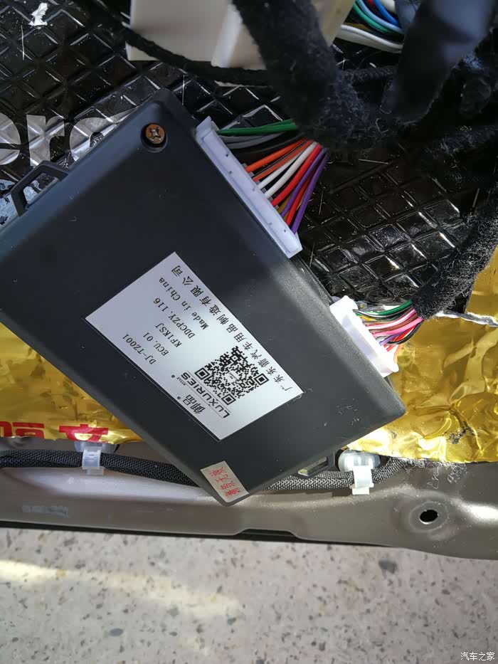

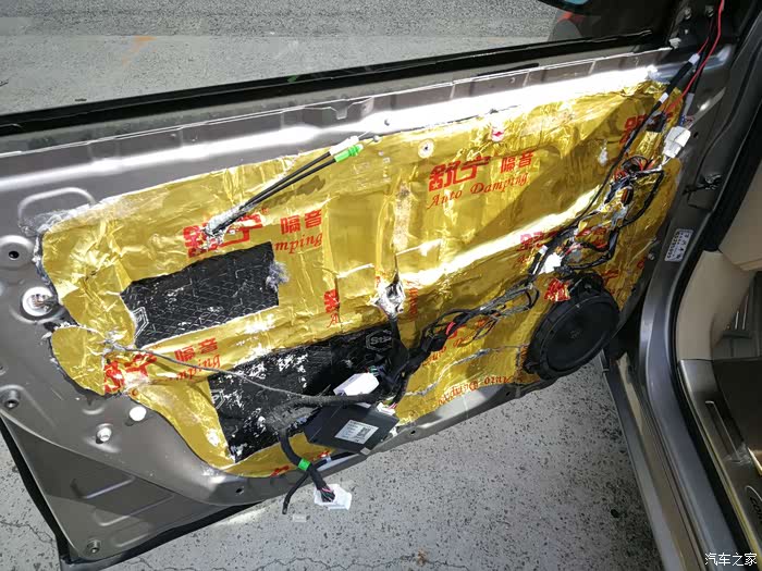

上图是把门板拆掉的状态,里面的线束大家可以无视,因为我加装了自动折叠后视镜,其次做了四门隔音,四门隔音材料用了二种,一种就是普通国产舒宁隔音材料,还有一种是STP进口航空隔音材料,就是黑色部分,相信了解隔音的都知道这个品牌
其实大家没有改音响的情况下隔音是可做可不做的,自己根据需求来,图片是折叠后视镜总成,我用的是御品的,这个品牌还是挺靠谱的

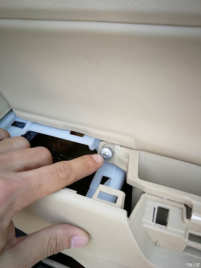

后门的固定螺丝一共也是三个,但有二个螺丝位置和前面完全不一样,图片是后门门锁位的固定螺丝,和前面一致

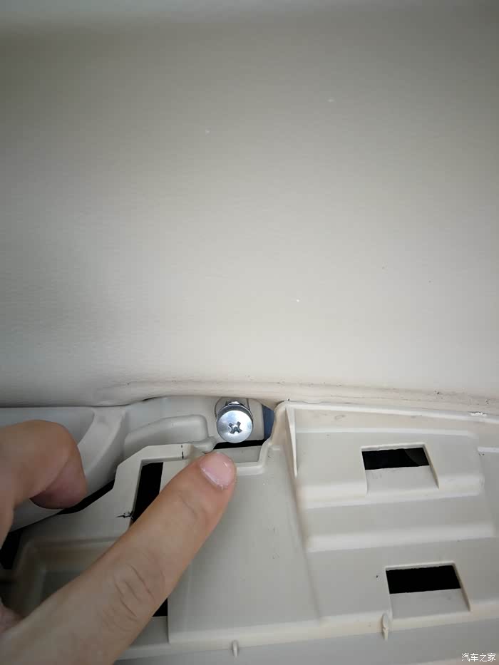

后门还有二个固定螺丝是藏在真皮手扶垫下面,所以要先把垫子和拆前面方式一样,拆下来。
然后再把后门车窗开关总成也拆下来
后门开关总裁插座,直接拔开
总成插座已经给我拔开
手扶垫和车窗开关总成拆掉后螺丝就很容易看到,见图
另一个螺丝位置,后门三个螺丝拧开后按照前门拆门方法就能把门板卸下来了,把门锁和前面一样的断开,再卸下来之前别忘了门下方的迎宾灯插头拔开哈。好了,拆门基本就是这样了,大家可以按照这个流程做就行,想自己动手换换小配件的不妨试试!说到这我相信大家也很想知道四门隔音到底有没有效果,答案是有的,最好四门隔音在关车门的时候声音也会有相应变化,会比之前闷,除此以外对于改过音响的车主来说,车内效果会更好,希望这篇***能给大家一点帮助,谢谢大家
