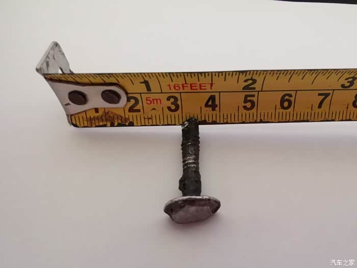

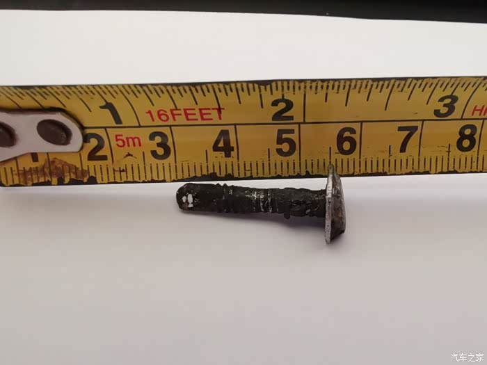

先来介绍一下这起事件的“主角”——自钻螺丝,长约25mm,直径4mm。

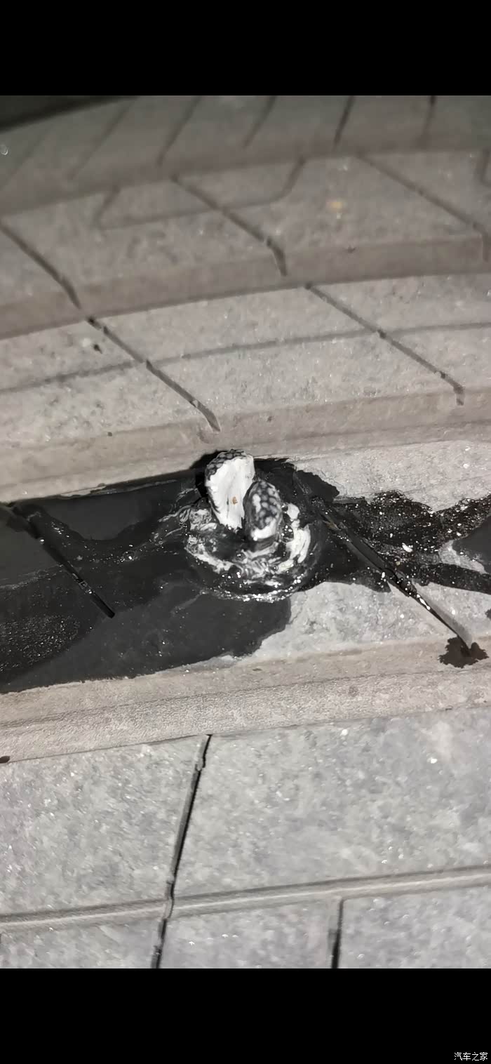

车轮应该扎钉有几天时间吧,低速行驶发现有嗒嗒嗒的声响。后来胎压提示报警右后轮胎压过低,于是经检查我发现轮子扎了根大钉子。怀着对固特异轮胎自修复功能的信心,我就地把钉子拔了出来,瞬间气体一喷而出,只好马上把钉子又塞回去。

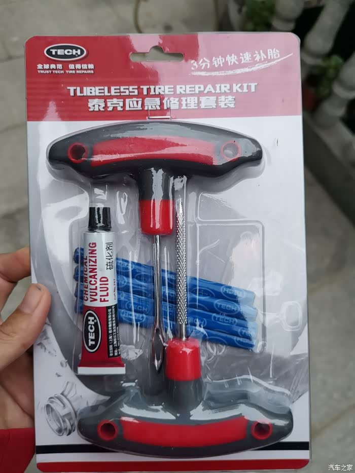

于是经过一番搜索找到了泰克应急修复套装。
产品介绍和修补过程就不详细说了,直接上效果。
塞修补条需要很大力气,如果修补后轮建议先拆轮子,修补前轮可以把方向盘打到一边再进行操作。还有一点,轮胎里的自修复材料黑黑的粘性很大,不小心沾到可以用食用油进行擦拭清洁,不会留痕迹。
