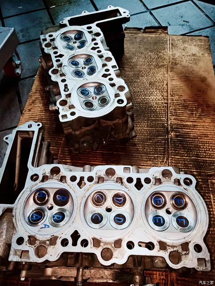

彻底分解发动机!
这就是传说中保时捷M96发动机最大的通病所在,IMS轴承,这玩意不便宜,一旦坏了,轻则跳齿,重则碎片击坏缸体,那就整个废了!
好在目前拆下来看并无大碍,看来M97初代开始确实已经有改进了!
