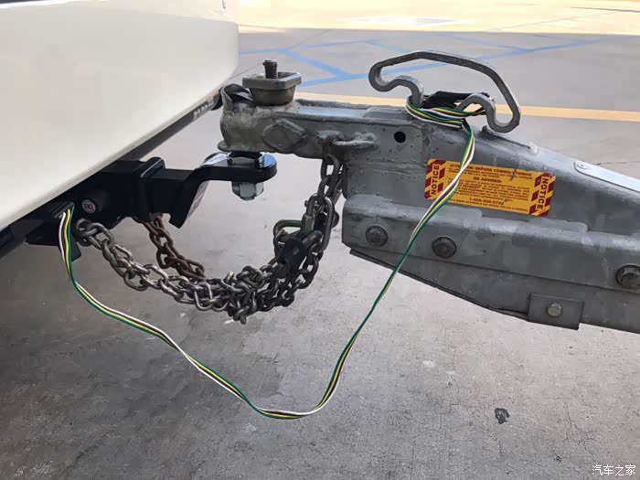

上次更新时候刚拿到车,因为搬家,预约了周四去加一个流氓钩!也是这时候才知道奥德赛的拖车钩竟然可以拉3500磅的东西。。。

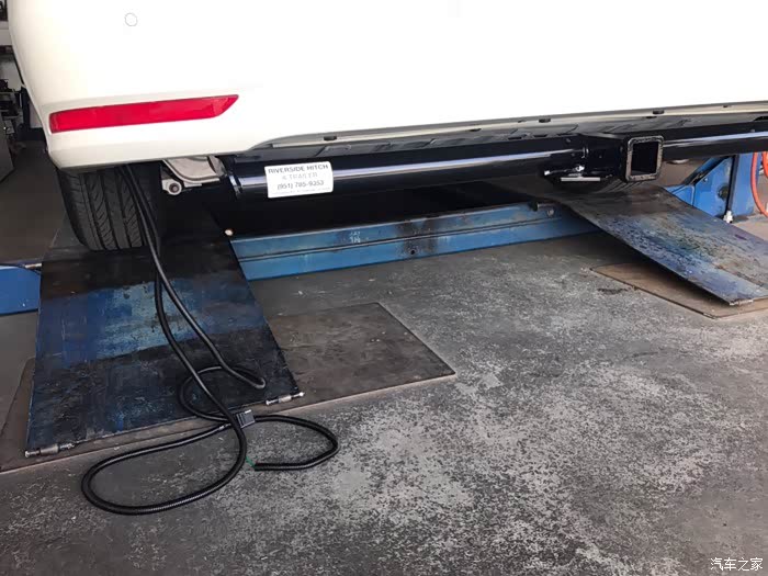

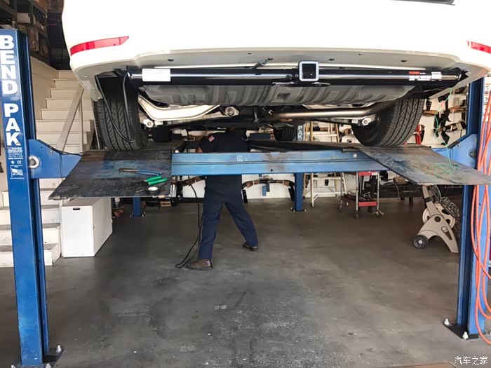

原车拖钩可以无损安装,不用拆卸保险杠

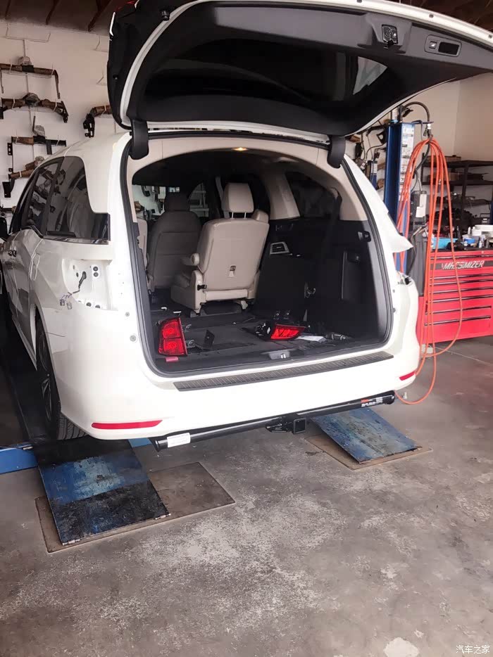

拆后车灯连接线路
墨西哥小伙很nice!最后给了10块小费

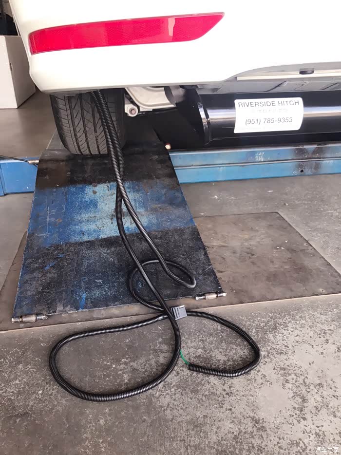

线管!做工蛮认真的,对得起这个价格
走线

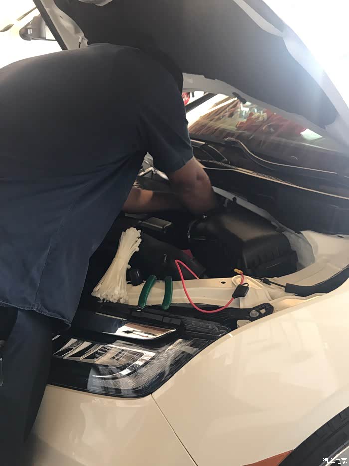

接电瓶
第一次打开机盖!不算太乱,能接受
怼我试试
这套架子人工费用75刀,接线50刀!
架子本身含线大概270刀!
小球20刀,上面带锁锁头20刀!(球和锁买贵了,其他地方大概10刀-15刀)

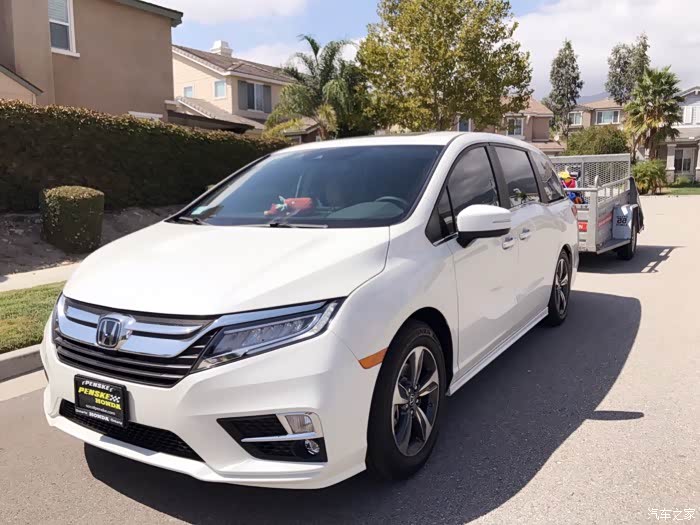

第一天安装,第二天租车架,安装了就的使用不是!
uhal,美帝最大搬家租车公司!
这个车兜用5天,加州租,华盛顿州还,费用270刀!
为了拉摩托也是拼了!好在摩托只有300多磅
摩托车绑带也被黑了。。外面15刀4根感觉比这个质量好!
搬家从洛杉矶到西雅图,大概1200英里!!要开死!晚上还担心住店摩托车被偷。。。
