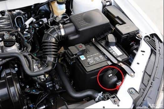

进气系统故障
车的引擎要能运转,除了要有油料、还要有空气,否则引擎还是无法顺畅的运转。最容易发生进气问题的可能还是在于空气滤清器、或节气门系统堵塞的环节。这些小零件如果出现了问题,都会造成进气量不足。如果是这些零件出了问题,及时维修或更换就可以了。
进气系统故障
