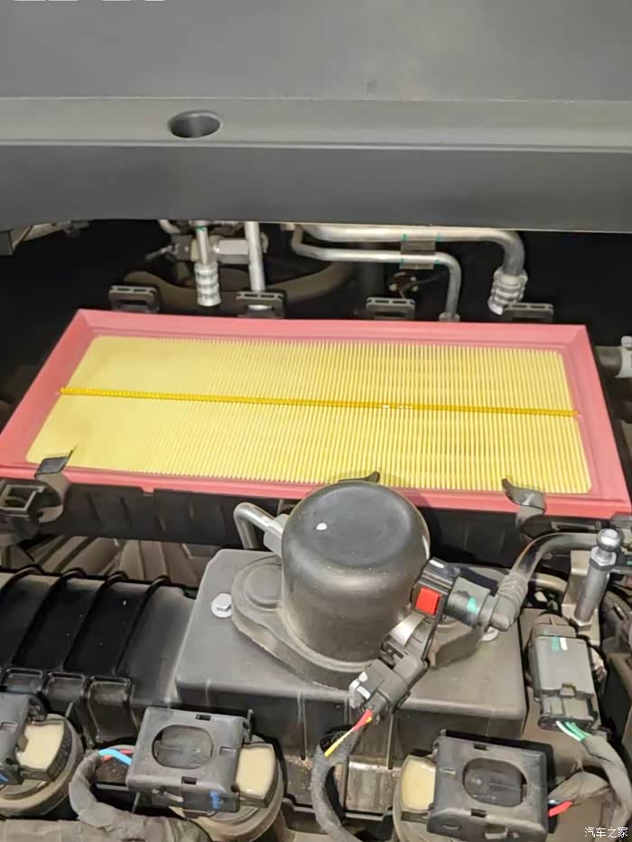

此次保养主要是增程器大保养。理想的增程器保养分为大保养和小保养,小保养一般只更换机油和机滤,大保养在小保养的基础上,增加一个空气滤芯更换。价格分别为799元和929元,价格相差130元。

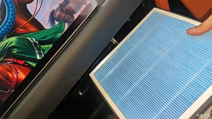

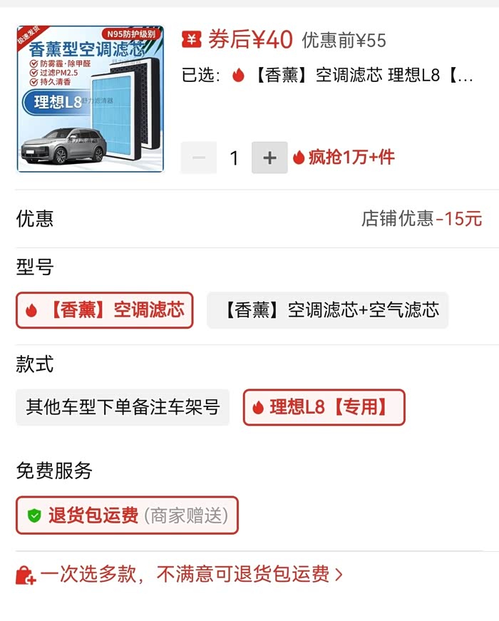

另外每1年或20000公里需要更换空调滤芯,官方保养需要238元,可以选择在网上购买专用空调滤芯,请售后小哥免费更换,已达到省钱的目的。
网上买个空调滤芯,便宜又好用,可以省下来190元。

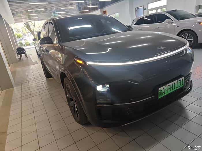

第一步在app或者与熟悉的售后预约保养时间,到店。

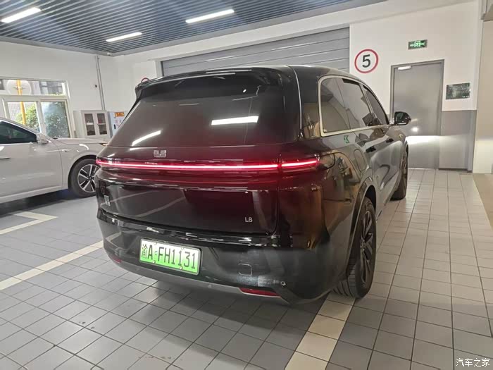

到店检查车辆主要看一下外观内饰,以防纠纷。

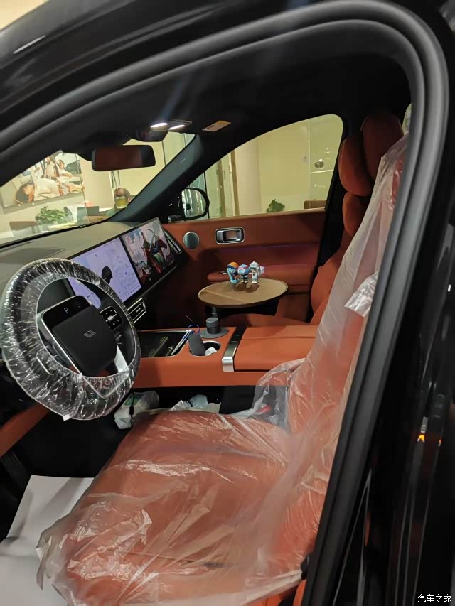

内饰驾驶位会做防护处理。

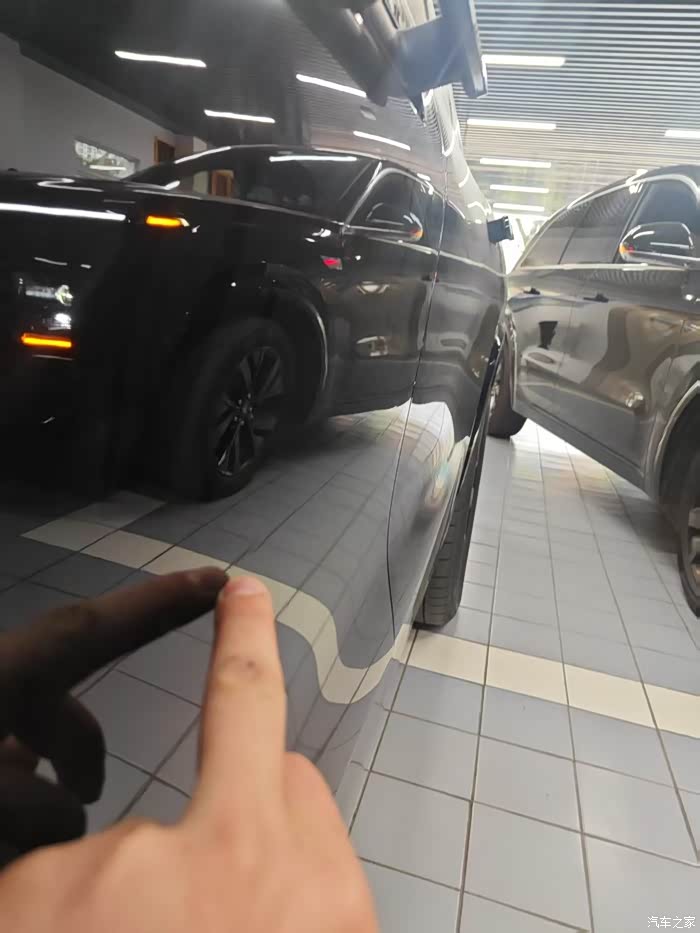

后门上次去西安旅游路边开门撞到柱子上有一个凹坑。
第二步到店后售后工作人员会对车辆进行一个整体检查,指出划痕凹坑等地方做好记录,授权同意无异议后,车辆驶入维修车间。

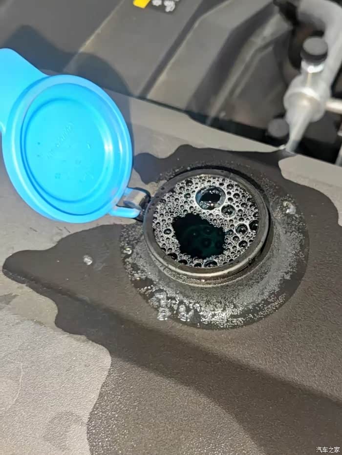

添加玻璃水。

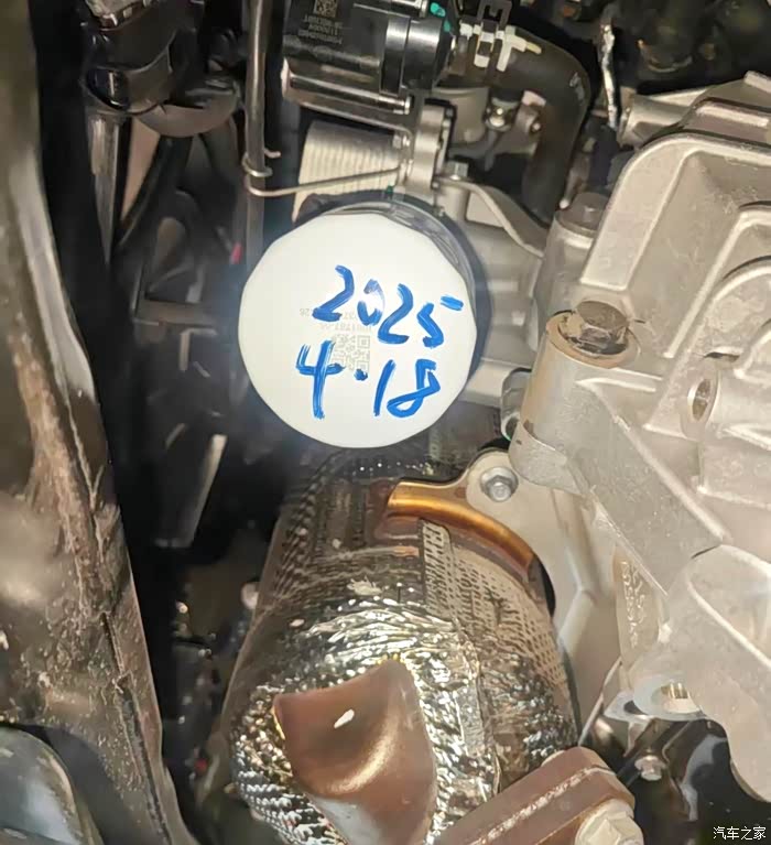

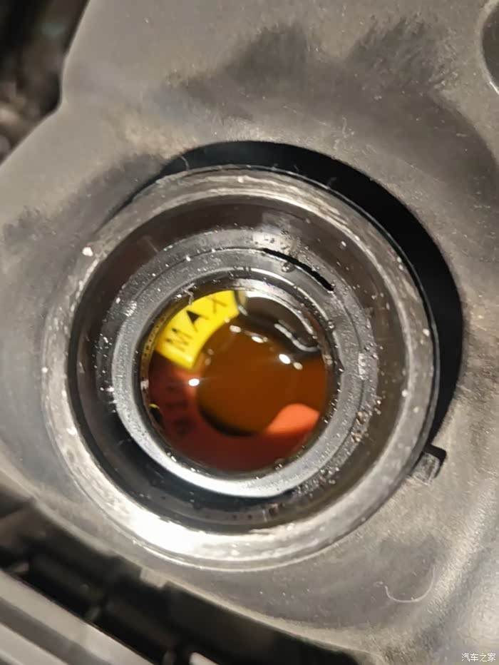

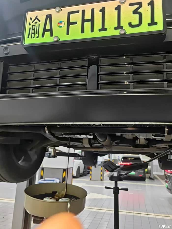

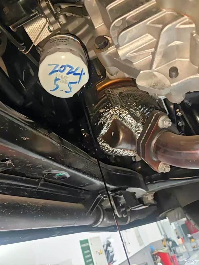

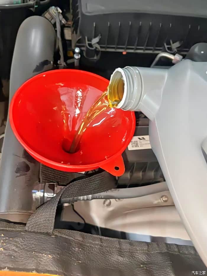

更换机油。
机油更换完毕。
更换空气滤芯。
更换空调滤芯。

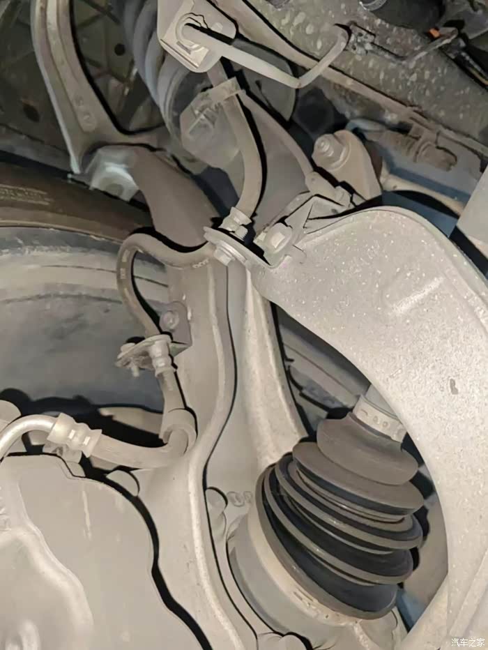

第三步开始进行保养,一般会先对整车进行检查,包括悬挂,刹车,轮胎,雨刮器等,然后是玻璃水等添加工作。

保养完成以后会在机油盖记录此次保养的时间。

空调滤芯的更换需要用到卡扣和螺丝刀起子,空调滤芯我在网上买了专用的N95带香味空调滤芯,更换完成以后一开空调,非常好闻。

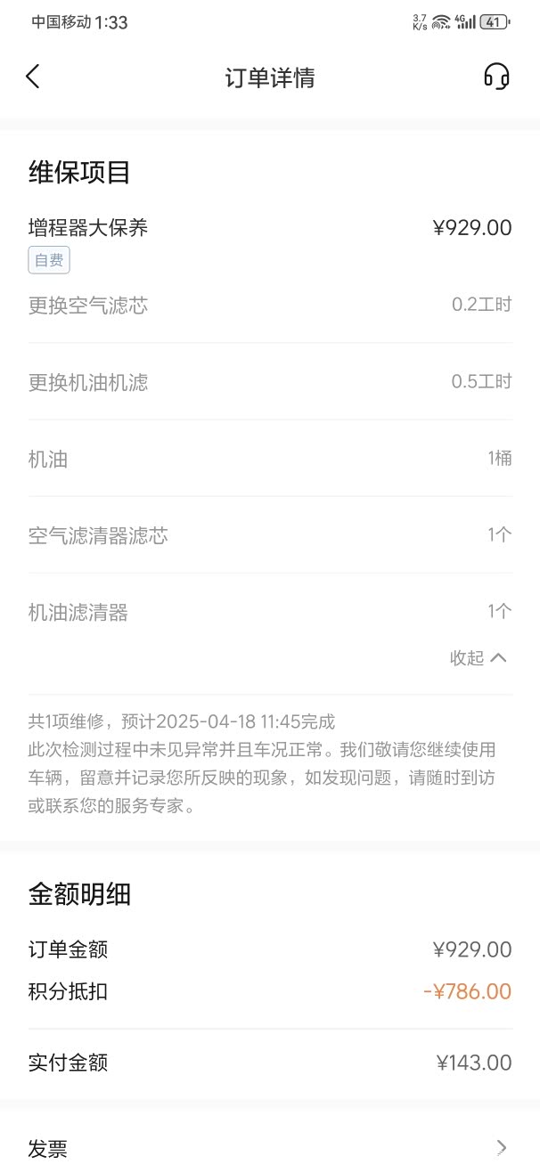

保养价格
此次保养价格分两块,增程器大保养929元,空调滤芯238元,以上价格均包含工时费,合计保养价格1167元。
保养项目及价格一览表。
但因为还剩了七千多积分,又加上空调滤芯网购免费更换(花费40元),此次保养实际花费143+40=183元。
