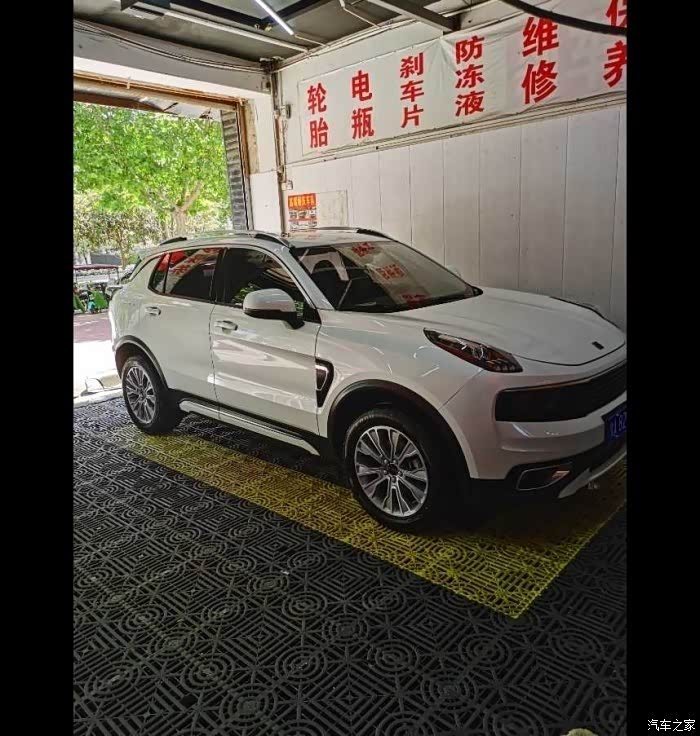

五保的时候是大保养,这次就是基础保养一个小时左右搞定,提前预约到店,工时费可以9折,苍蝇虽小省下来也是肉,用完官方300机油券最后费用1050,价格还算能接受。
车子6年了,按4S要求6年或10W公里需要更换正时皮带套装,售后师傅说换正时皮带要把前面发动机一侧都拆掉,里面一条皮带和外面一条皮带都要换,整个流程需要一天才能完成,车子要放在店里第二天再去开,由于需要时间太长,店里也没有备用车,就准备下次再换,估计正时皮带套装费用也不便宜 。4S售后服务人员却说领克厂家近期刚开的会议,之前后补缺的保养还可以享受质保,以后不可以了,不知道真假,反正没换。如果后补保养不行的话,以后应该就不考虑在4S保养了。
这次保养顺便让售后师傅给处理三个问题,第一个问题是仪表盘右前方空调电机冷天启动之后哒哒响,会持续响几分钟,检测了空调电机模块程序,显示5个空调电机都没有问题,不给质保更换。重新加载了空调电机的模块程序,说有可能处理好,让再开开试试,处理完之后开了几天,暂时不响了,问题得到解决。第二个问题是主驾玻璃升降器升降过程有异常,直接拆掉门板,把所有该涂润滑油的地方涂了一遍,问题也得到解决。第三个问题,冷天启动车子时刹车踩不下去,开了一段距离到4S的,车子热起来了,检查没有发现这个问题,暂时没给处理,后面如果再次出现的话再反馈。整体服务还算满意。

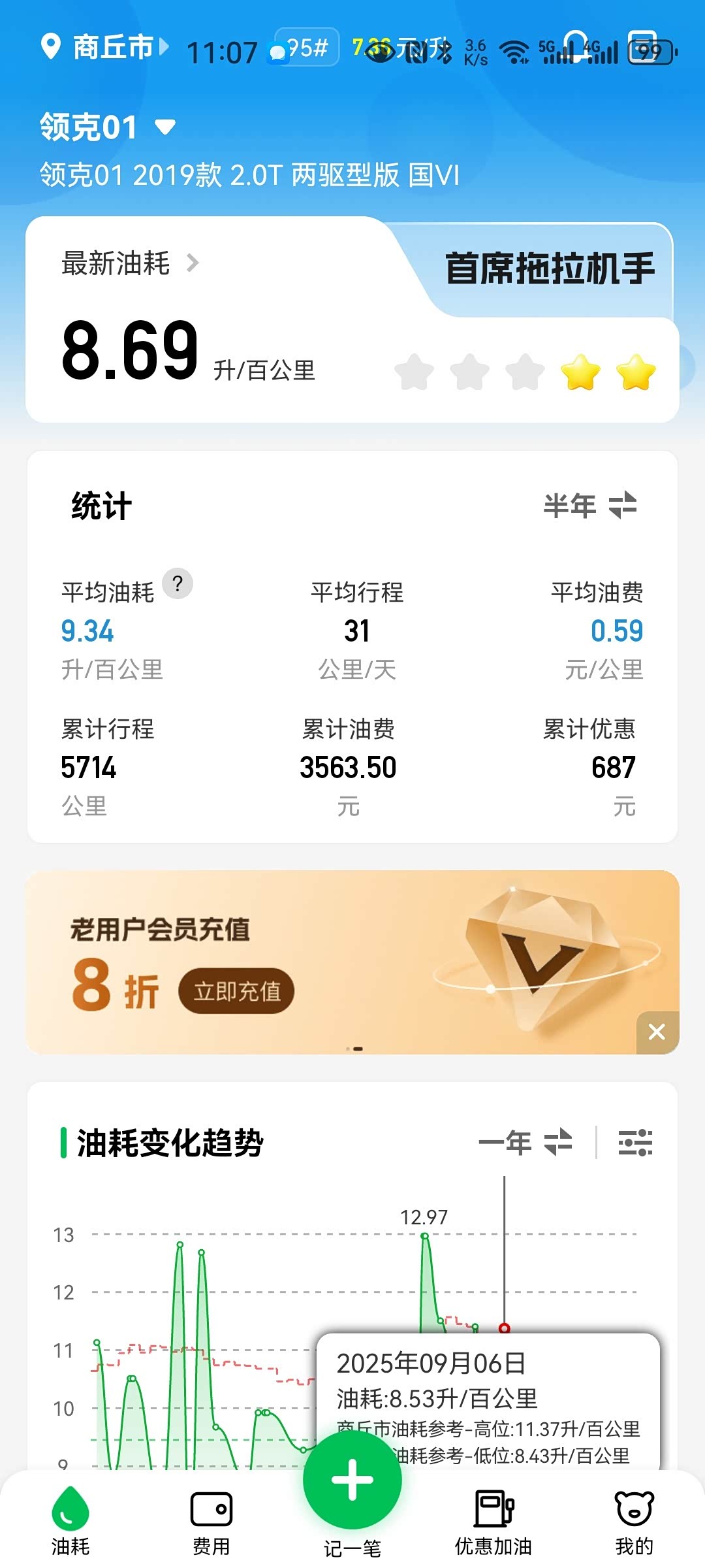

顺便分享一下车子的油耗情况,近半年平均油耗9.34升/百公里,全程小熊油耗记录,准确度没有问题。
