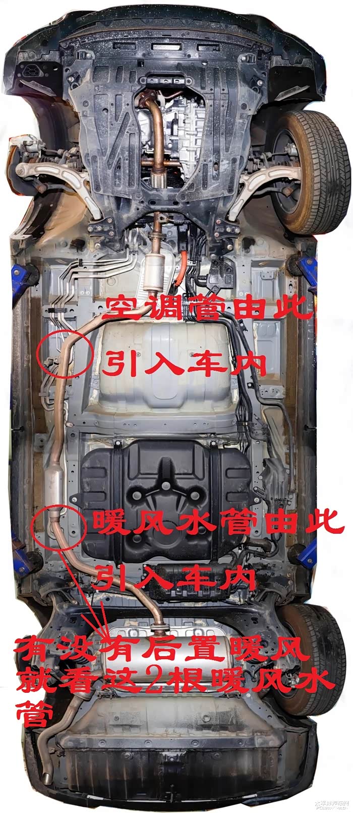

这张照片借用网上的,红字注释是我后加的,看图便知,仪表台暖风和空调管路这个看不到,是从发动机后面的防火墙进入仪表台里面的,也就是说有没有后置暖风就看是不是有这个2根粗的防冻液循环铝水管。

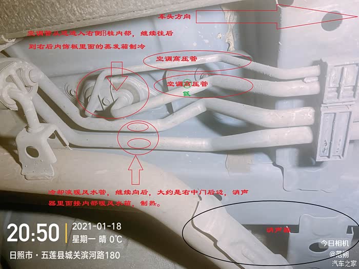

奥德赛不分混动和燃油全系标配后置暖风和空调。前空调面板可控制后暖风空调,最低配后排暖风空调控制面板是机械按键面板,其它没有区别 ,也就是说这个车全部有2个暖风水箱,2个空调冷凝器 ,前面的在仪表台里面,后置的在右后车轮内饰板里面,上举升机就能看到右侧车门后面底盘下面有2根粗铝管是暖风水箱的防冻液循环铝水管,还有一根粗和一根拇指粗细的是空调冷媒管路,详细看图
冬天,因为设计原因,发动机到后置暖风水箱距离太长,防冻液循环铝管没有保温材料,导致后暖风升温比较慢。又由于后置暖风水箱设置在右后轮内饰板里面,由于后置左右出风口管道长短不一,冬天导致后左侧出风口温度低于右侧出风口,这是正常现象。随着发动机长时间运转,后左右二侧出风口温度将慢慢升高。夏天空调制冷时,后左右出风口温差就小得多,以至于感觉不到。

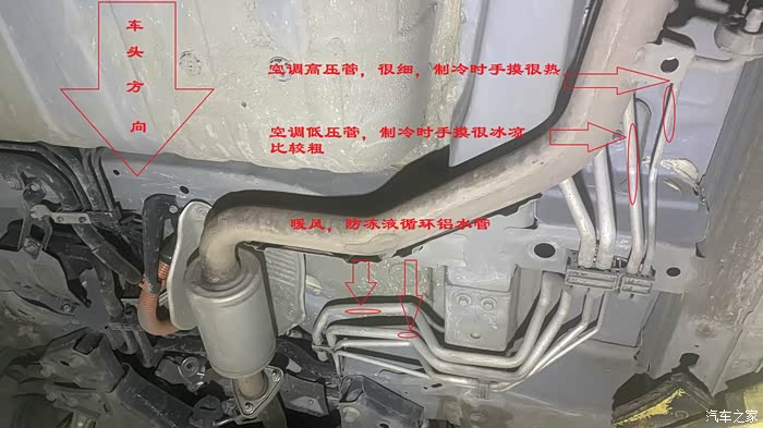

这是后置空调和暖风的4根铝管,暖风水箱2根,是一样粗,和空调制冷剂管路2根,一根粗的是空调低压管和一根细的空调高压管。
这是后置暖风水箱的循环防冻液铝管,由此链接内部暖风水箱。
