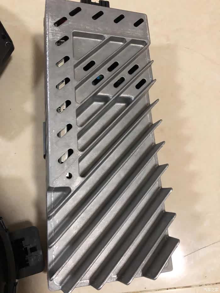

这个银色外壳的就是目前F底盘和G底盘车型所使用的哈曼卡顿L7功放。
主要产地有:德国(早期功放,目前已经停产),匈牙利(目前最多的功放生产地),墨西哥(原厂仅供X车型使用),中国(仅供国产车型使用)。
我可以很负责任地说,只要是合格功放,不存在说哪里的产地好,哪里不好。不要被误导了。
之所以装出来的效果千差万别,是有原因的。下面会详细说到。
正面外观是斜纹散热片
Hungarty=匈牙利
中国产的。

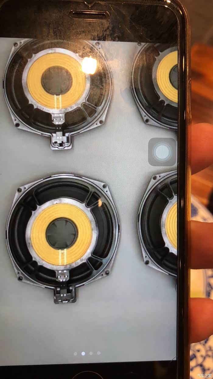

老款的平底低音,老款的低音比较容易鉴别。
就看中间磁铁的黑色透气孔和外圈的银色凹点 是否能连成一条直线
新款的凹槽低音,这个真假鉴别就比较考研眼力
首先,盆面都是褐色的,根据批次的不同,可能存在浅褐色和深褐色的情况。
然后,如图标记出来的四个圈,这里都有非常隐秘的4个小点点。
这个就是典型的假货。
盆面只有2根线,单音圈,原厂可都是4根线双音圈。
盆面金黄。
盆面金黄。
此处本应该有另外两根线,双音圈的。
放大来看, X的地方没有线, O的地方没有小点点

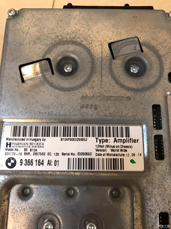

如何选择合适的功放,就看功放的零件号。
比如这9366164个:
大家都知道,宝马哈曼、BO、宝华功放都是数字功放,一切的不同都在于软件方面的调教。
也就是说内置编码不同!!!
如何选择合适的功放,就看功放的零件号。
比如这9366164个:
推荐一个网站 www.etkbmw.com
在这里,你输入零件号就能查看到功放的零件信息。(大部分零件号在这里都能查到)
我们可以看到,这个9366164的功放适用于3系车型。
那么这个功放就适合3系。
那么这个功放就适合3系。
装好之后,记得对功放编程。而不是简单地刷个L7菜单就行了哦。
