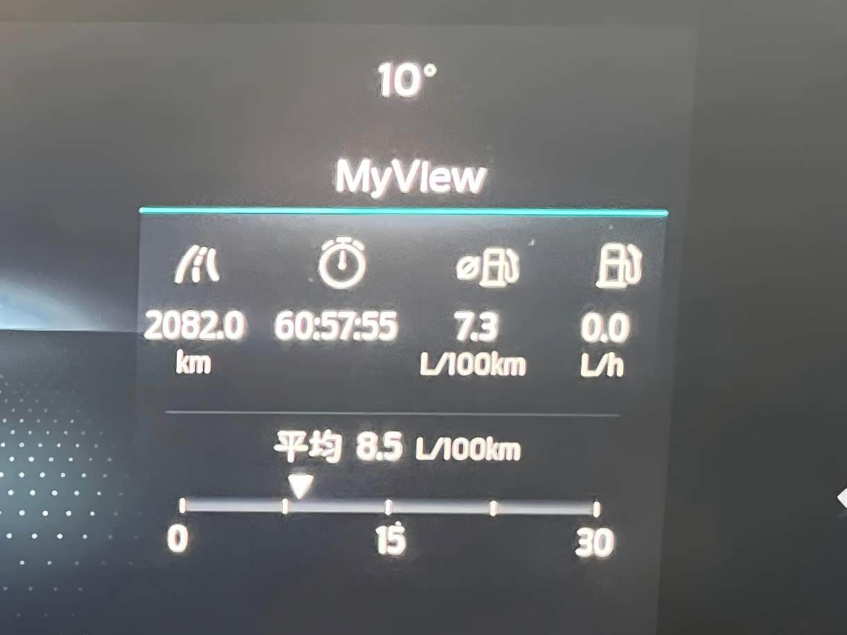

本次保养周期:2082KM,运行时长:61Hour,均速34KM/H,周期油耗:7.3L/100KM。

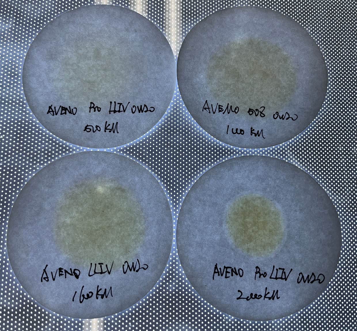

废油试纸:
定期的记录试纸能更直观的看出机油的状态;

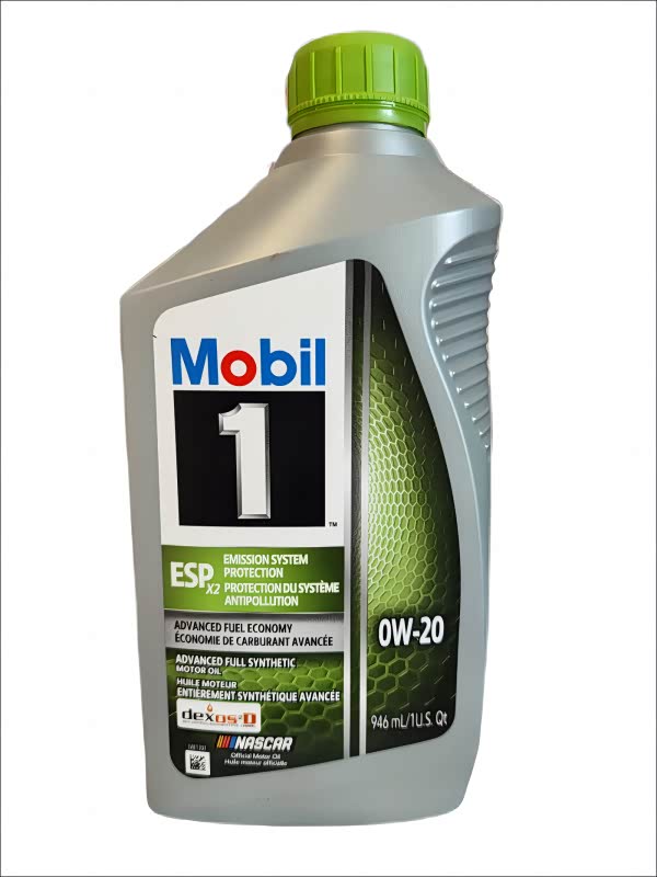

此次新油选择的是:美孚美版ESP X2 0W20,批次:2022年6月11日。

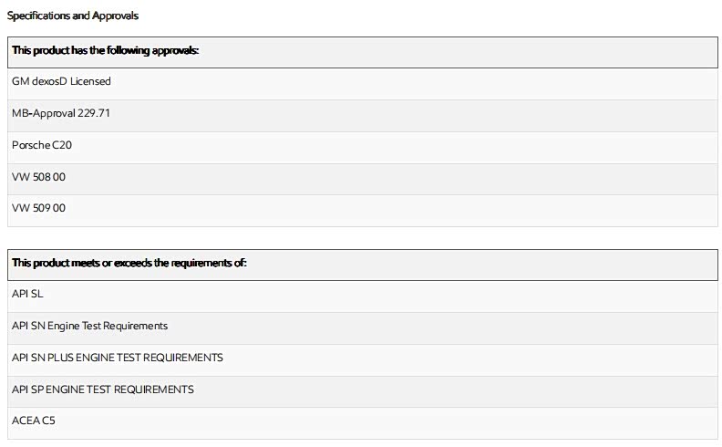

标准:ACEA C5,API SP;
认证:Porsche C20,VW508/50900,GM dexos D(DD40BCCB015),MB-Approval 229.71;

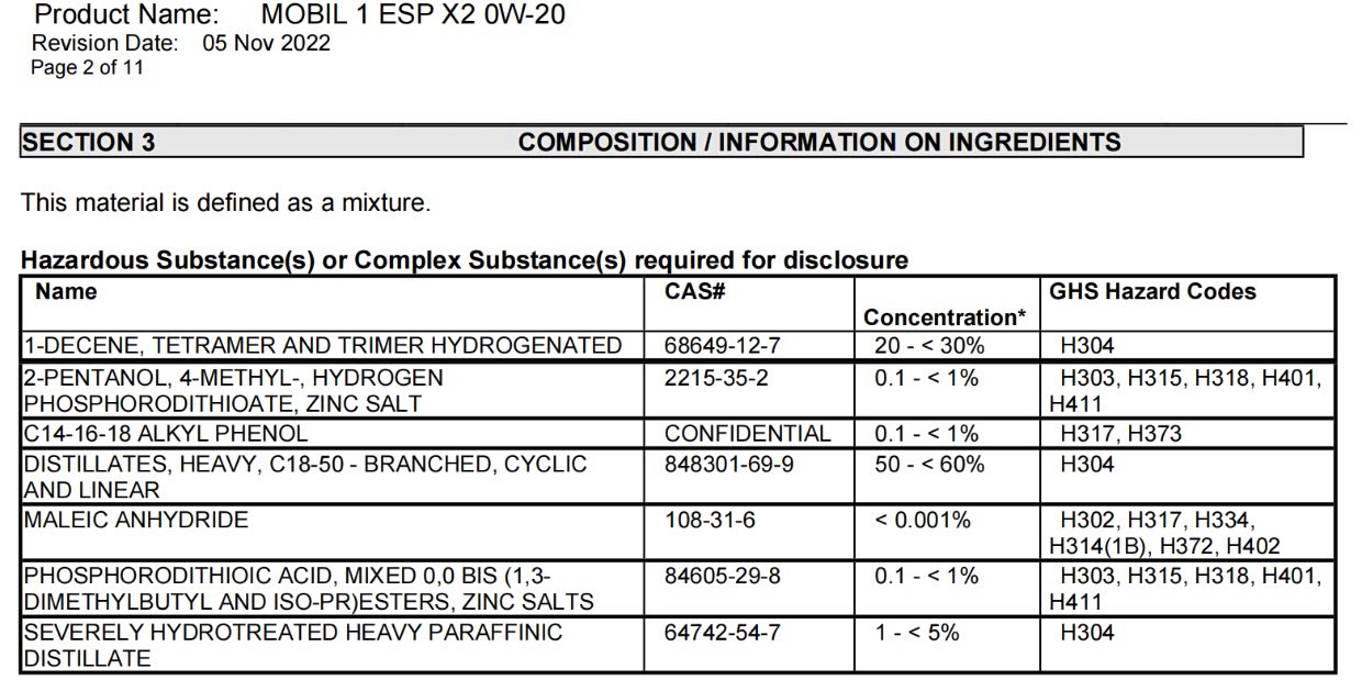

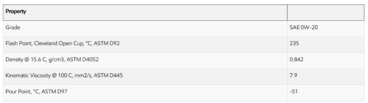

官方信息参数:
因找不到更早版本的SDS文件,故22年6月的批次,按照上图22年11月的文件参考,50-60%GTL+20-30%PAO;

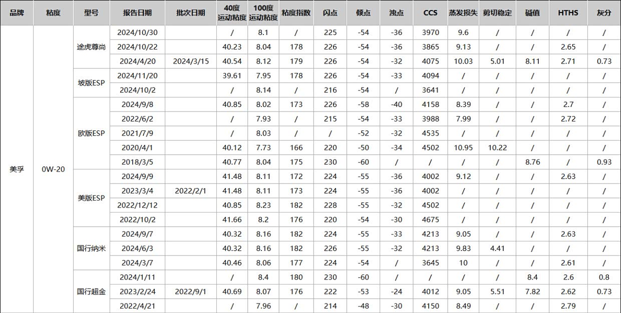

相关新油参数:
收集的各个版本的,各个时间的数据已经贴上,铁子们自取;

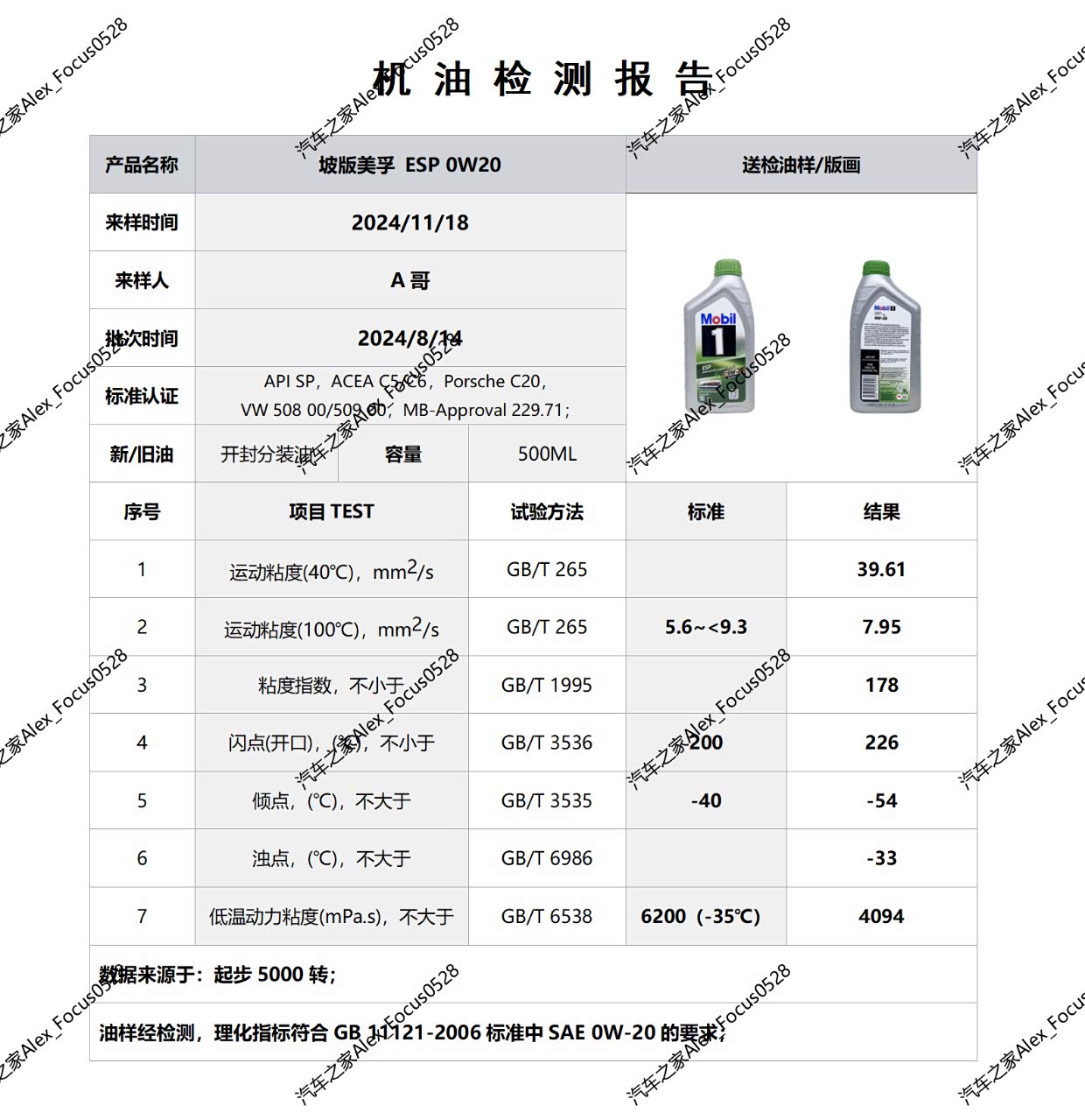

新加坡版美孚ESP 0W20新油送检(24年11月)【点击进入链接】
在此透露一个问题,美版美孚ESPX20W20的大部分新油会产生沉淀:
储藏条件正常,具体原因不明,且开封和不开封的新油都会有概率(并不是全部,自身的经历大概3/5),美版含回收油,美版没有瓶口膜,是不是与这两个因素有关的,不得而知。不过,新油上车并不影响使用,大家如果介意的可以不选美版,个人给出ESP同版本的排名:欧>坡>美;

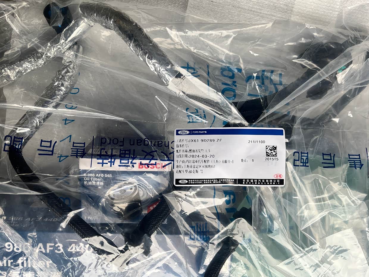

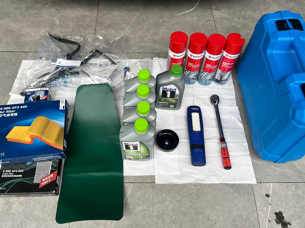

材料清单:博世空滤(0986AF3440),博世空调滤(0986AF4024),博世机滤(0986AF0545),碳罐电磁阀总成(JX619D289ZF),机油加注套装,NGK扭矩扳手,SATA机滤74MM套筒,伍尔特加强型清洁剂&橡塑保护剂,除油纸,丁腈手套,可塑导油板,磁吸照明灯;

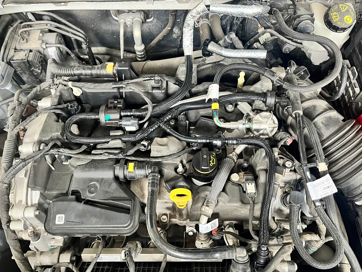

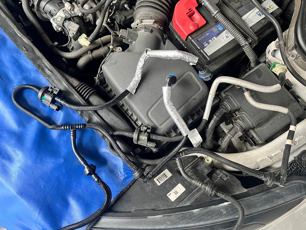

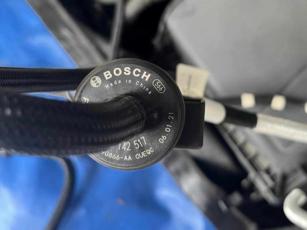

开始拆发动机盖板,核对新的碳罐电磁阀总成能否匹配上,产于墨西哥进口;

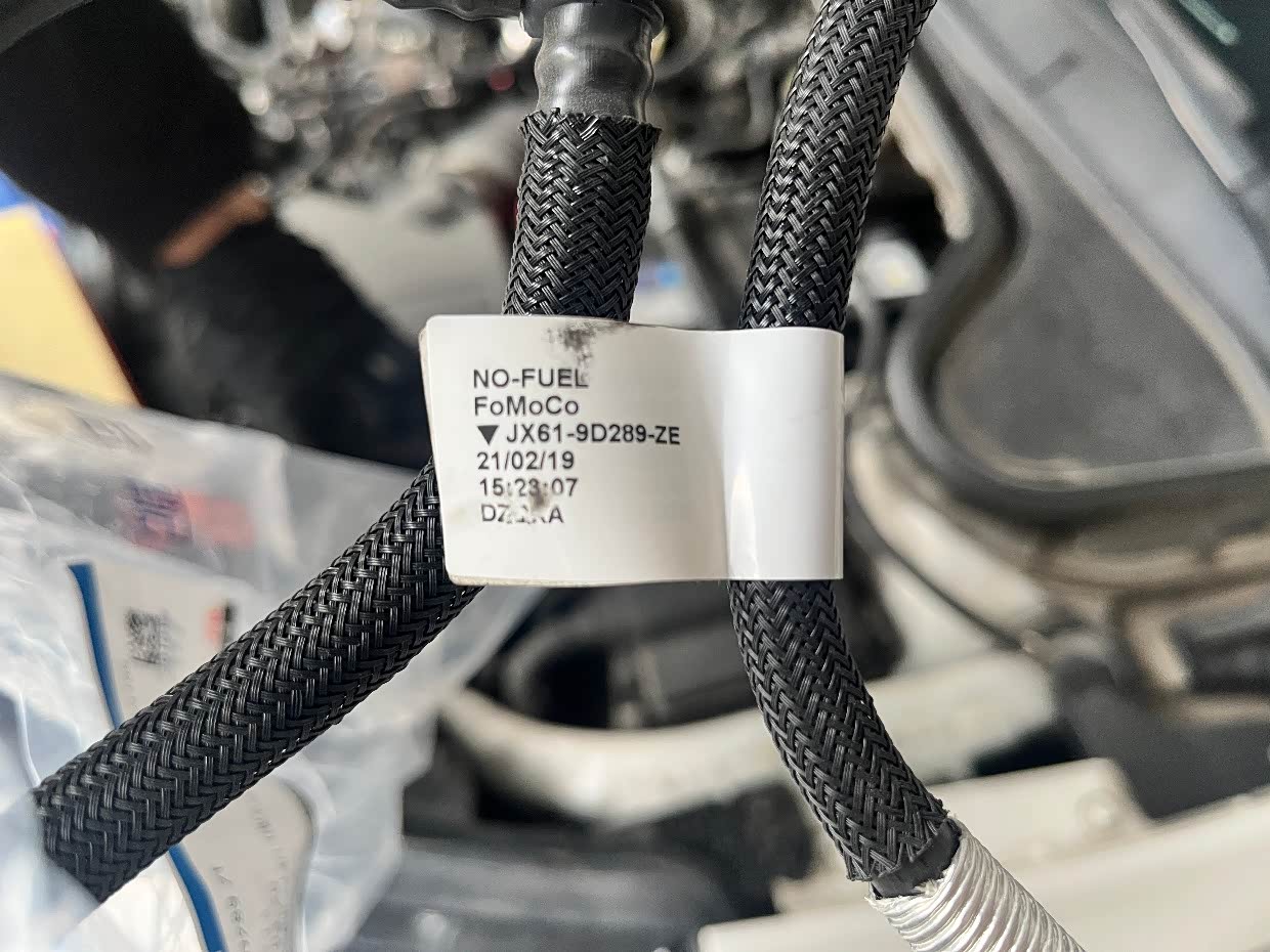

新总成接口是蓝色,原车是国产,接口是绿色,注意区分;
原车的电磁阀部分,小标型号566,新的型号是651,注意区分;
原车总成型号:JX61-9D289-ZE,新的型号:JX61-9D289-ZF,后缀不一样,注意区分;
两款碳罐电磁阀的对比(左新右旧)及上机实图,原装位,完美;

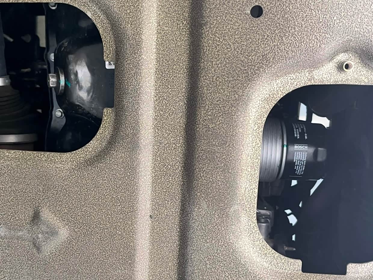

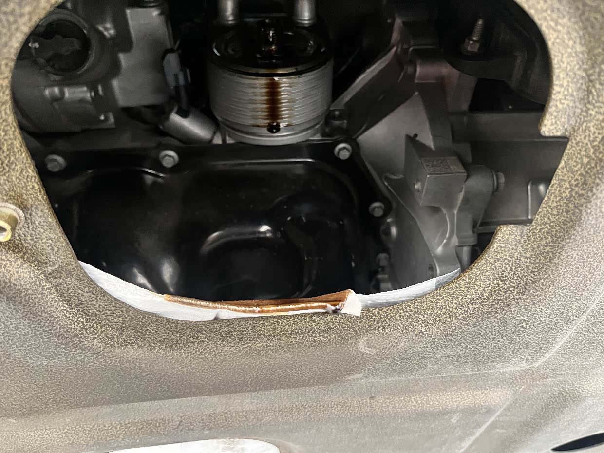

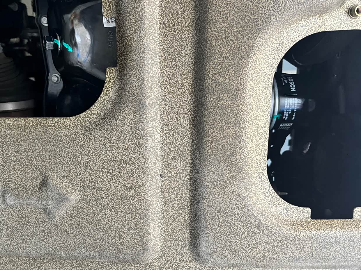

举升后拆掉镁铝合金护板,拆卸小窗,孔位图如上;

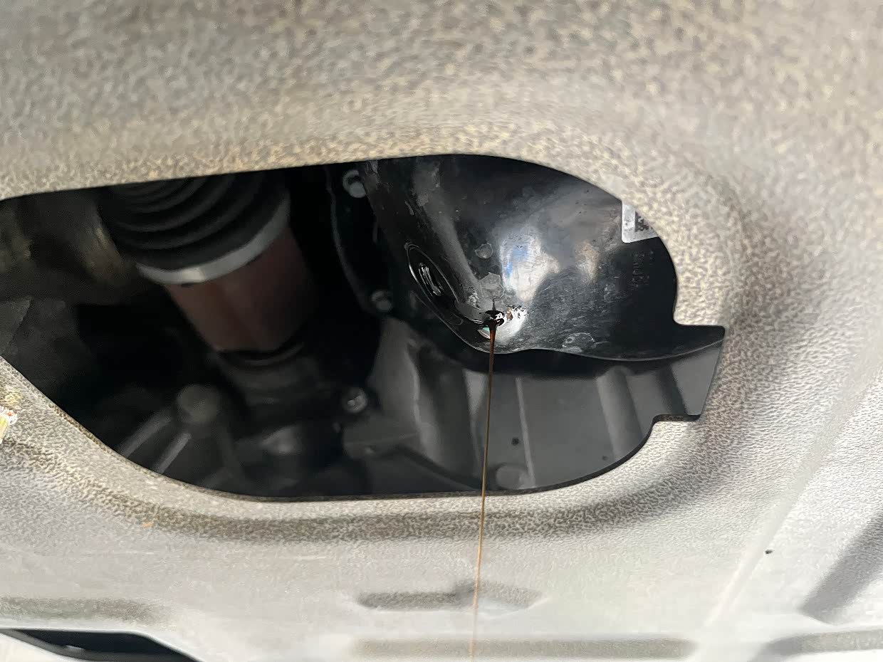

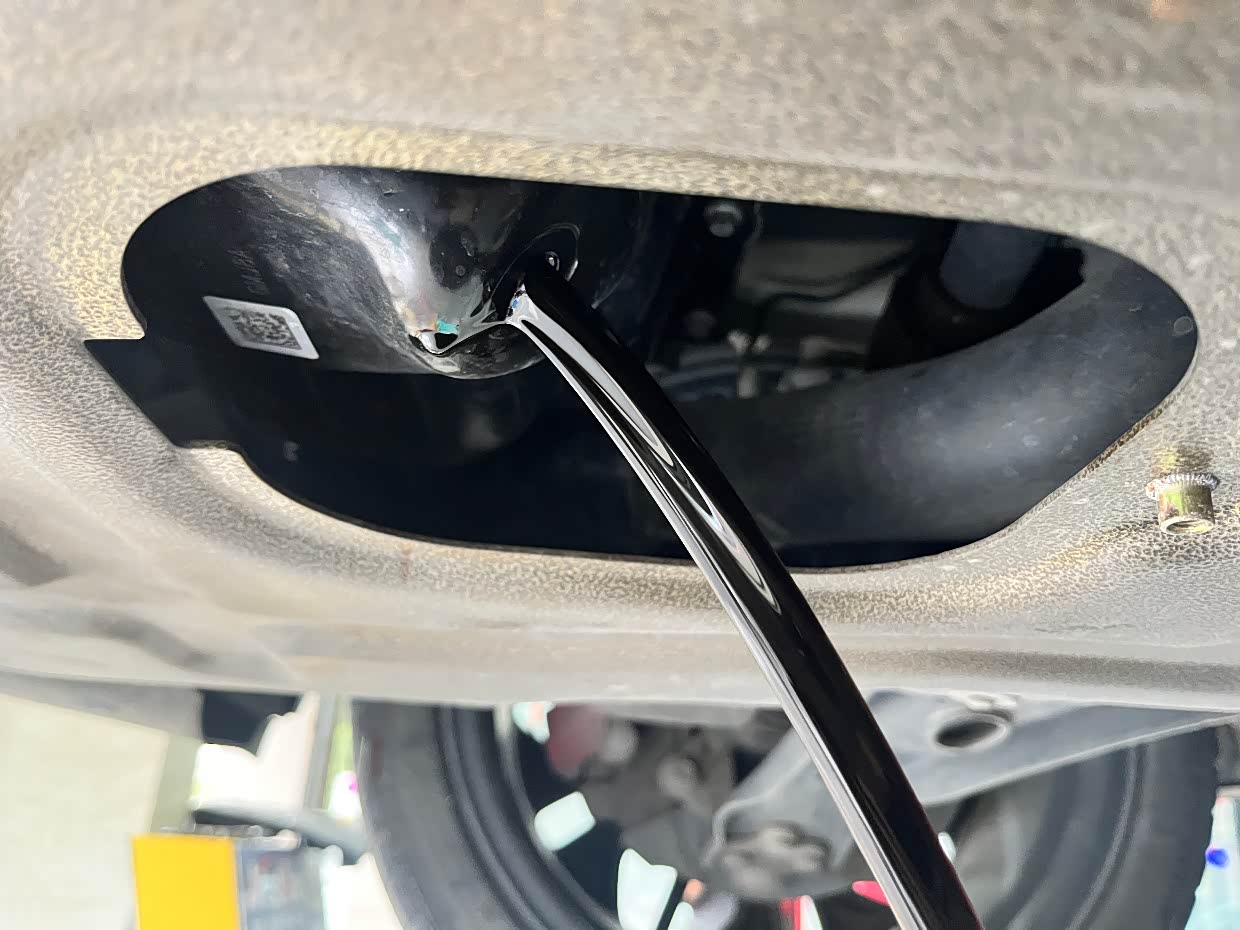

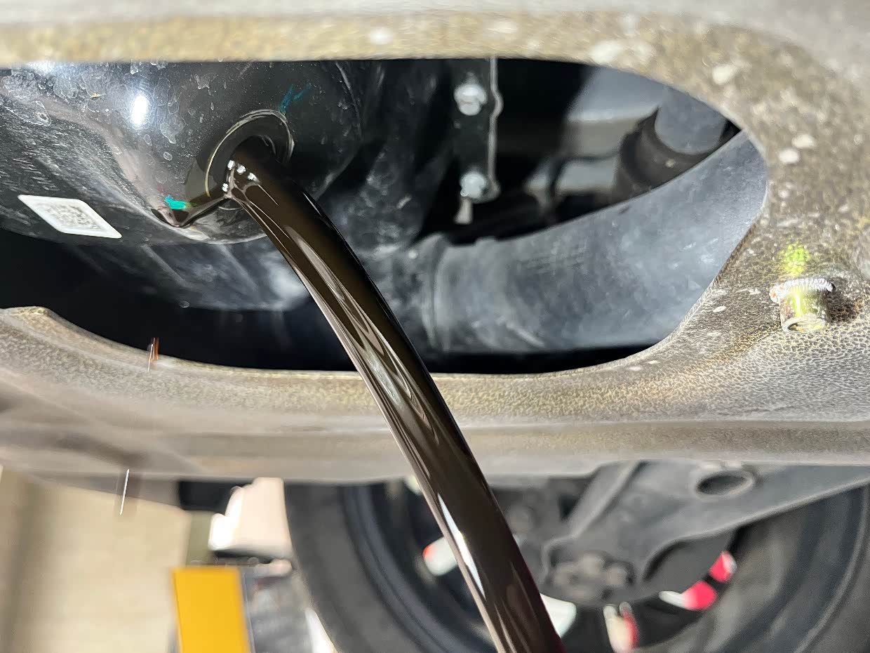

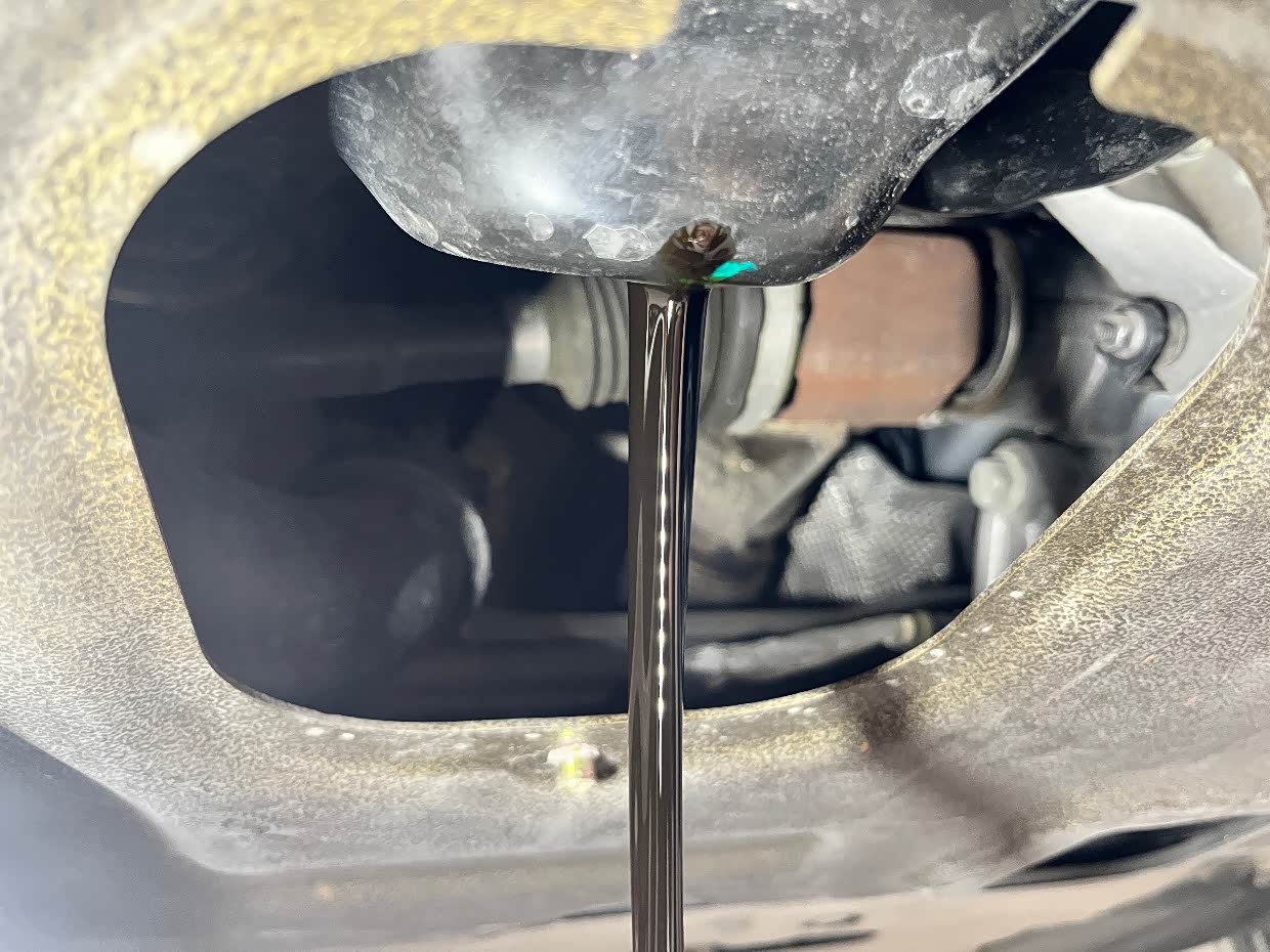

开始放油,初段费油的颜色偏黑,流动性好,夹杂汽油味浓一些(较中后段);
尾段滴油,(20黏度)静置3-5分钟即可,油色透亮,状态好;

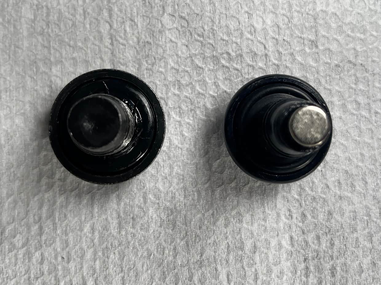

此次发现换油螺丝丝口磨损且橡胶圈磨损,故直接换一个新的螺丝,带磁吸;

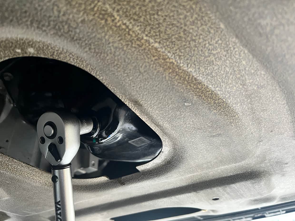

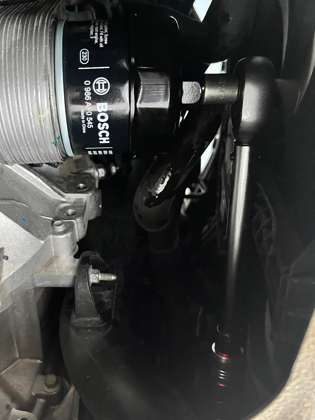

拆卸机滤,静置滴油1-2分钟,因窗口小,用导油板接油,提前铺好吸油纸;
拧上放油螺丝,扭矩28NM(橡胶圈M14,次抛),划线标记;
拧上机滤,扭矩15NM,注意橡胶圈涂油,细节把控;

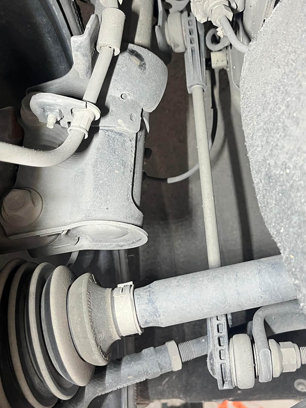

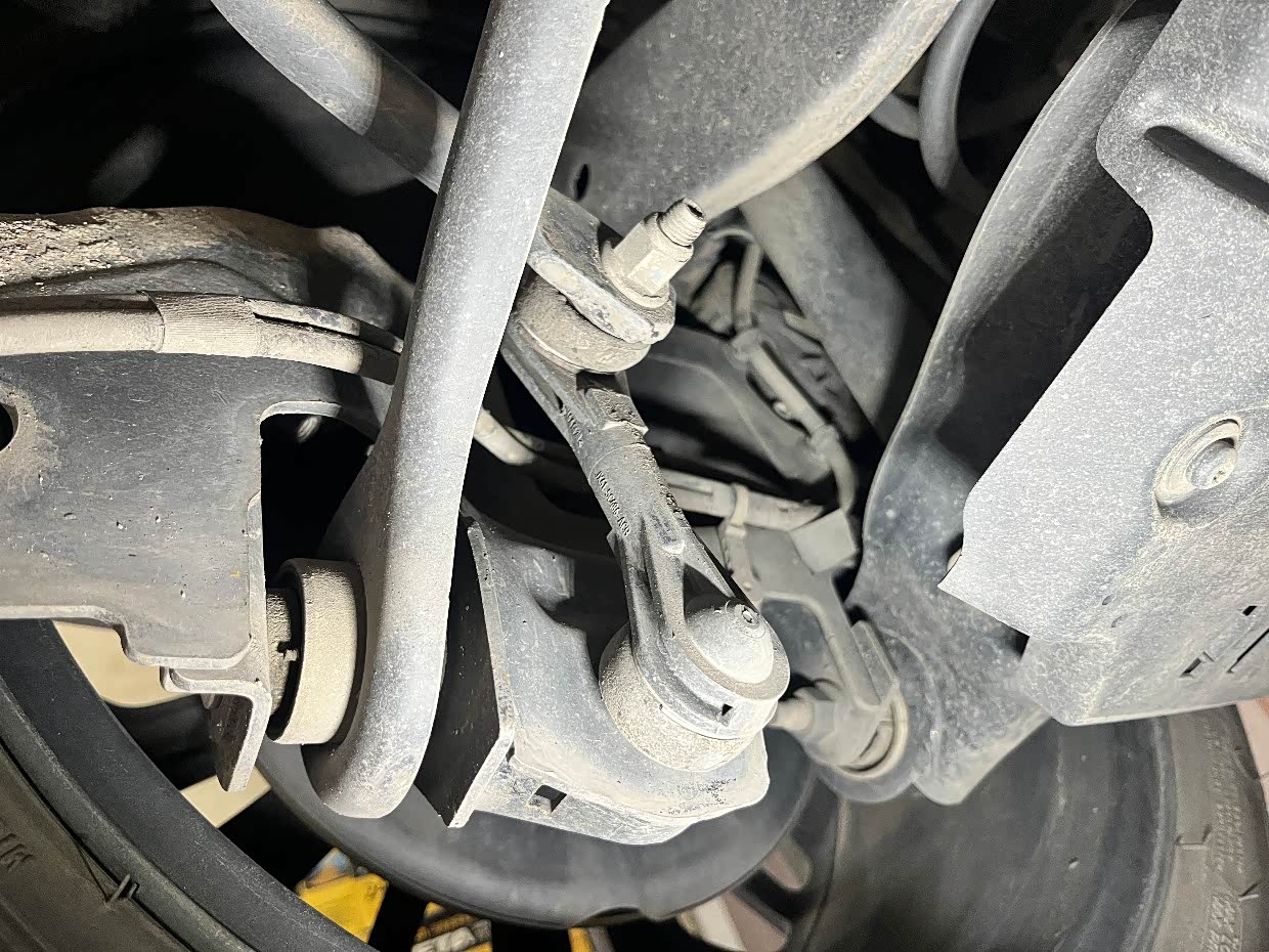

检查轮胎及底盘橡胶件老化情况;

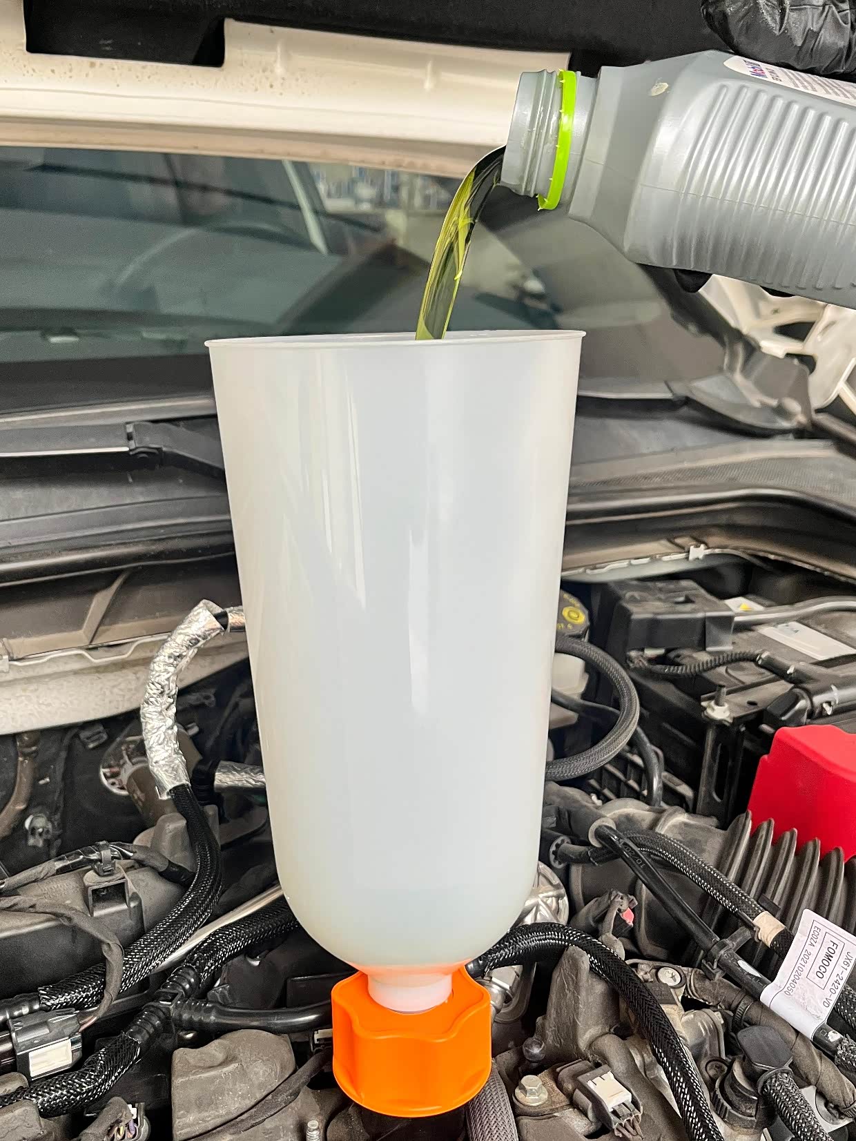

定量加新油,倒入机油加注套装,此次加注4.2L(4QT+1/3QT),放置好机油加注套装,开始加机油;
美版ESP的油色对比坡版ESP的油色较黄,大家注意区分;

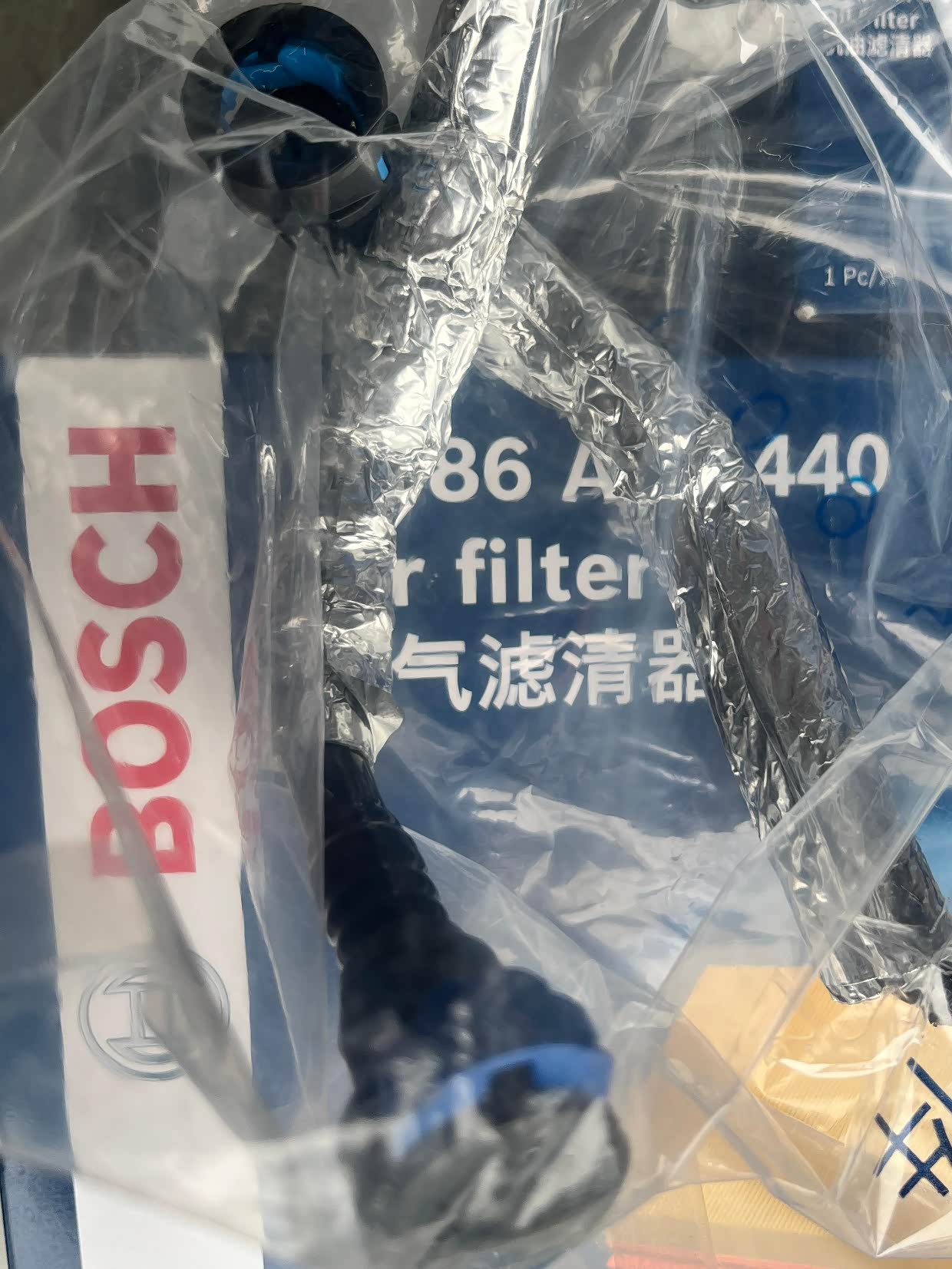

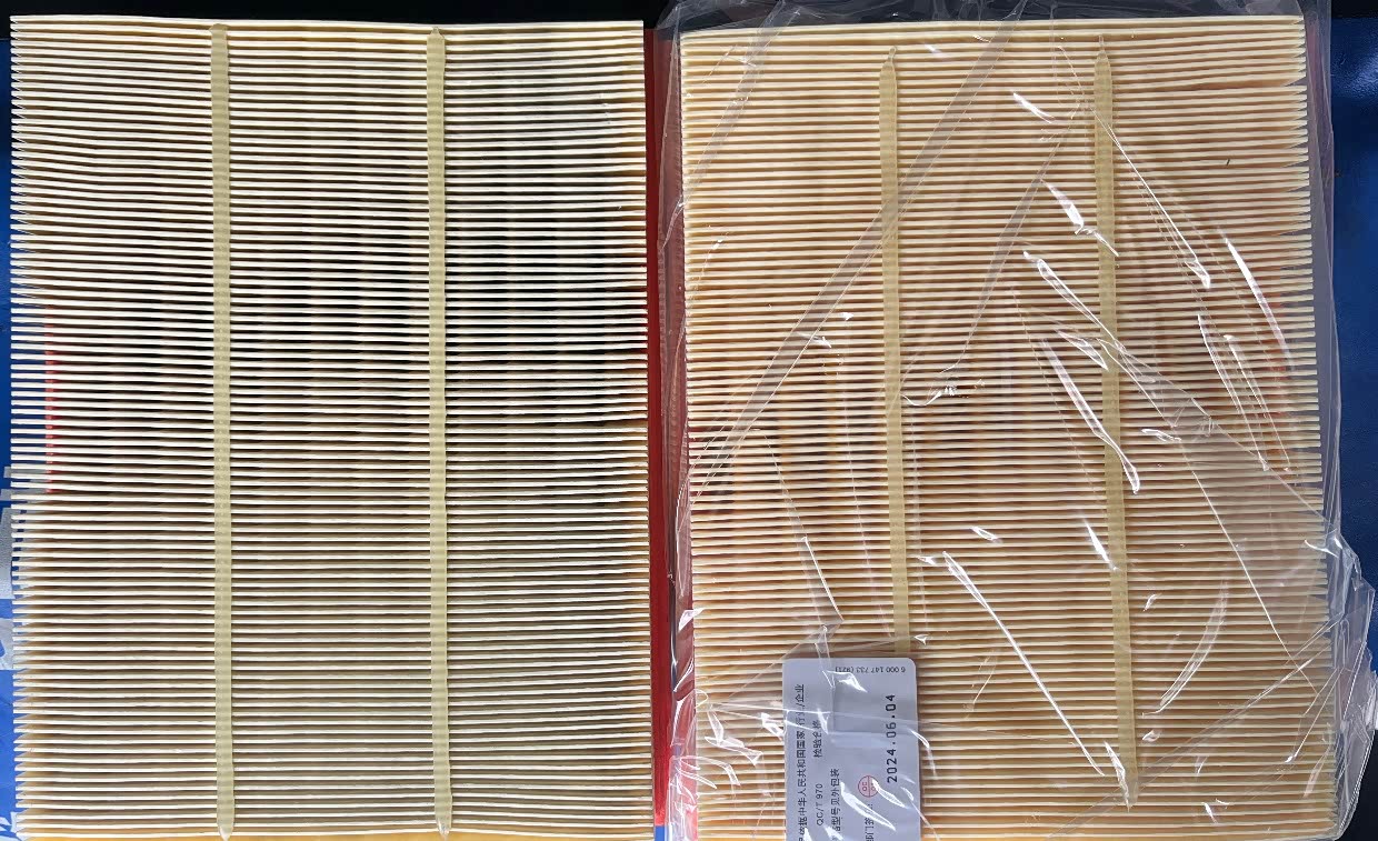

更换空滤(左旧右新),不是很脏,此次只吹不换;

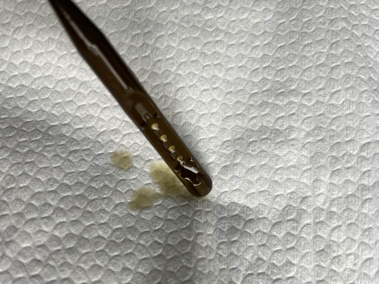

冷车油尺最上限(新机滤会吃掉200ML油量),启动热车,5分钟后,观察机油尺的油位在中位线,后续通过试纸观察记录机油状态;
福特的碳罐电磁阀是个通病,自己的这辆车养护的好,没有问题,但是秉着玩的态度,换掉后,收油的小顿挫感消失,怠速还是依然波动但是次数减少一倍多;
