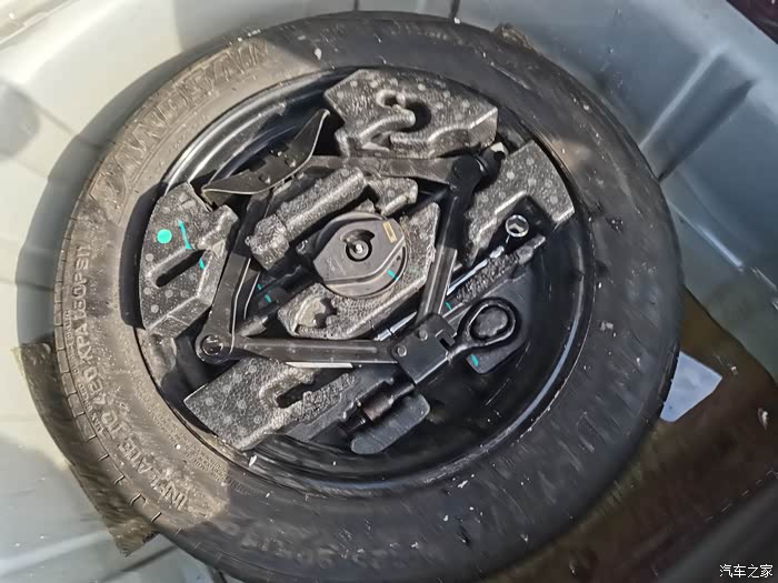

一下雨后备箱就有积水拆了五次都没找到原因
雨越大水越多

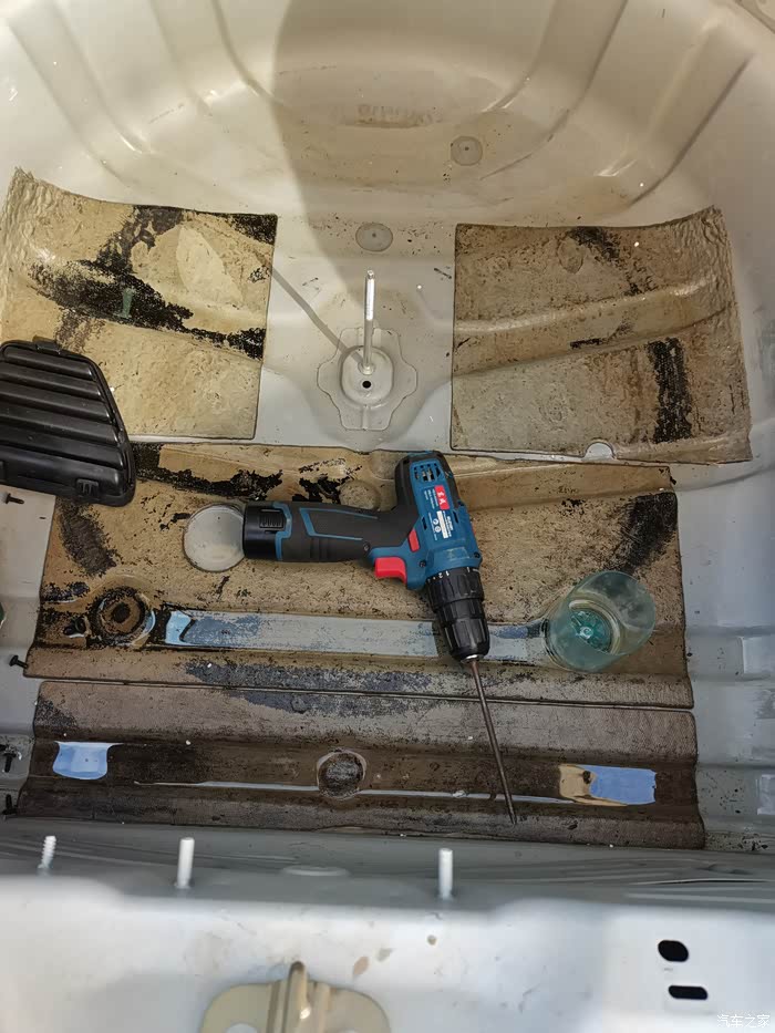

又拆开了

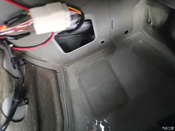

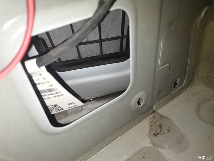

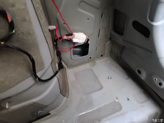

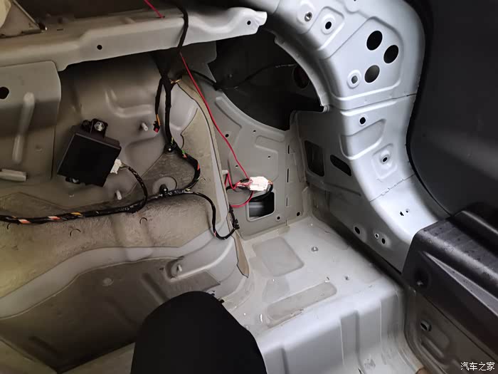

这次拆的彻底终于发现了,应该是轮眉跟保险杠内测进来的水,但是得拆保险杠,工程量太大
发现这有个堵头打开后试了一下可以通到地下,把这个堵头剪个洞让水流下去就行了,两边都有堵头,就是位置不一样都在这个三角区域,保险杠条件允许再弄吧,希望对大家有帮助
