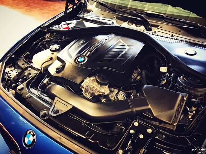

M135i配备了宝马最得意的发动机之一N55B30,直列6缸涡轮增压,320马力,450NM,由1M COUPE上的N54B30改进而来,取消了双涡轮设计,改为单涡轮双涡管,这样做的好处是直接减少了双涡轮的延迟,又能让峰值扭矩更早的到来,同时增加了更为先进的Double VANOS/Valvetronic技术,燃油消耗比N54B30减少15%。

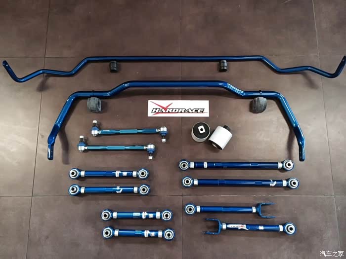

当然,M135i还是有不少缺点,而在我看来,缺点就是底盘,虽然叫做M,但这个M并不是血统纯正的M Power,而是退而求其次的M Perforanmace,M135i的底盘和普通的116、118并无明显差异,只是进行了运动化调教而已。这对于一辆准备上赛道拿成绩的车来说,可是不够的,于是我果断升级了KW clubsport避震器、VMR轻量化轮毂、高性能轮胎AD08R、
HARDRACE防倾杆、摆臂胶套、全车拉杆、DIXCEL刹车皮、刹车盘、钢喉和油。

下面的改动,主要针对弯道表现,可以给予M135i虐杀原厂E92 M3的实力。Kw cs避震器拥有可调式塔顶,配合HARDRACE全车拉杆,可随意改变前后轮的倾角和束角,再配合防倾杆和底盘胶套,让全车的动态表现达到一个全新的高度,并且可以根据不同的赛道,提前设定阻尼、回弹、倾角和束角。另外,由于我是一个业余车手和赛道爱好者,我并没有去改发动机,盲目改装会造成发动机耐用性下降,毕竟跑比赛,稳定才是最重要的。
