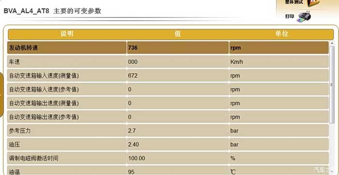

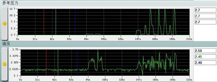

N档油压在2.4bar左右,之前是不是2.65bar左右
N档在2.4-2.5bar

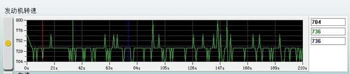

怠速也最低至704-736

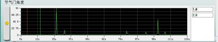

节气门角度出现1度,之前从来没见过。今天顺便洗了节气门,初始化,开钥匙5秒,马上关钥匙。

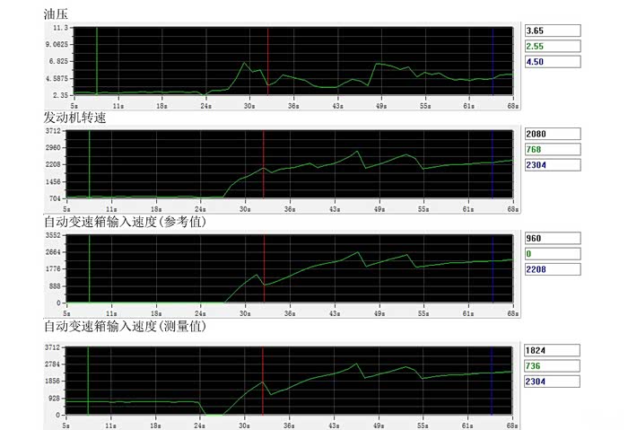

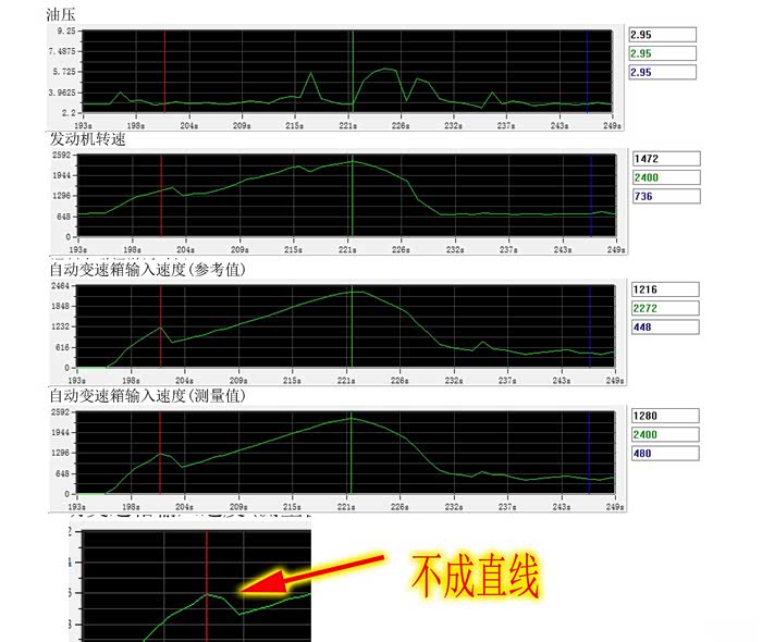

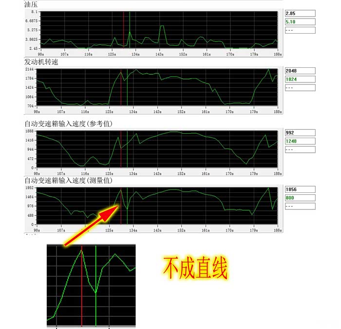

12款 ECU 以前有顿挫的波形 ,1升2 输入轴转数不成直线,油压2.85bar。这个曲线像是后半段打滑,车速跟不上发动机,有点掉转数。
06款 ECU 油压没调整前的波形 ,1升2 输入轴转数不成直线,D档油压3bar左右。这个曲线,前段,像是离合分离不够,后段离合瞬间接触。
06版 ECU,油压调整后,1升2 输入轴转数成直线,D档油压高于3bar
把1升2换档搞平顺了,其他档位都OK。平顺换档,就是升档后,速比变化,发动机转数从高转数向低转数变化。如果换档平顺,应该是直线,一步到位。

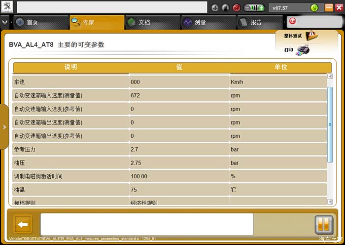

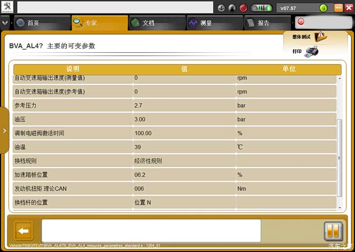

7.25 补充,换06版后,换档没有12版平顺,感觉换档有点快,后来又把油压调高了,今天测试,有一点吓人,N档冷车已经有3.0bar,油压不低。
为了确认,油压高,换档快,入档硬的感觉。拿下电瓶,又把12版的电脑换上去了。热油还有2.9bar,开空调,转数高100转。
不开空调还有2.75bar, 相差就有0.1bar。今天开12版,还是非常平顺。 油压高是好事,油压太低就会打滑。

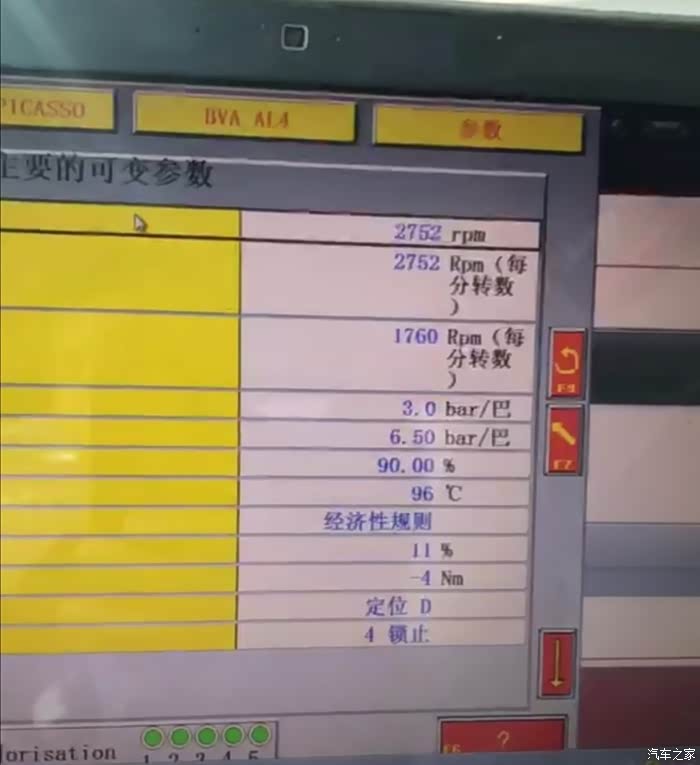

压力传感器断线,或并线,机油压力变为恒定的6.5bar,有的为0bar。
变速箱不再调节修正压力,按TA2000电脑默认的方式调节,如上图电磁阀激活时间90%,油压3bar。而实际压力传感器正常的情况,有可能调节电磁阀激活时间为80%,换档过渡的压力调节更能确保平顺。
反观传统更换电磁阀的维修方式,没有了解电磁阀的工作原理,行驶中锁档,重启又正常,电磁阀一直工作,怎能判断它坏了呢?换了电磁阀后还顿挫锁档的车友大把,不是被坑了吗?
