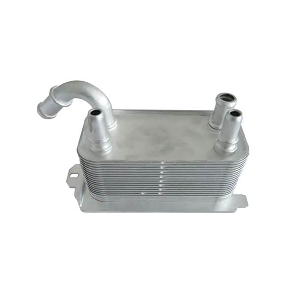

致胜的变速箱油是存在一个小的热交换散热器的,他的原理很简单,在热交换器上有四个口,分别是进水出水,进油出油,进入防冻液和变速箱油通过双循环给变速箱油散热,内部有油水隔离的隔片,但是热交换的变速箱散热器大小很小,可以想象成一部苹果Pro max的大小,散热能力也有限,在堵车的时候因为前水箱散热器无法撞风散热,所以水温通常会达到95度以上,有时甚至会到一百度,这种情况下变速箱油散热器的散热效率就不高了,防冻液温度高反而会加快变速箱油的升温,在新款蒙迪欧和老款福克斯等车型上均有风冷的变速箱散热冷排,但是致胜上因为前机舱布局的原因,涡轮中冷器占了很大的面积,导致加装同型号的变速箱冷排会导致前水箱冷排散热空间不足,撞风面积太小,所以当时福特选择了这款小型的变速箱热交换散热器,因此加装一个风冷散热器辅助散热还是有必要的。
致胜的变速箱热交换散热器

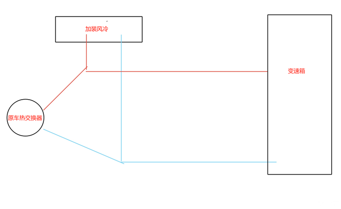

对于双离合的变速箱,工作温度最好是75度到95度之间,在这时候是双离合变速箱的最佳工作温度,因此对于变速箱散热器的加装,我们通常不选择串联模式,一般选择并联方案
并联方案示意图

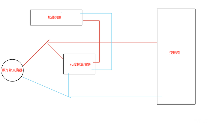

并联方案也有一个问题,在变速箱油温不够的热车阶段,如果变速箱散热器介入工作,那么热车时间会大大加长,变速箱在油温不够的时候更容易顿挫,并且容易因为润滑不足产生不必要的磨损,因此在并联的基础上,通常在散热器之间加装一个恒温油饼,恒温油饼的作用是,在温度未达到指定温度时,散热油路处于关闭状态,此时变速箱油可以通过原车热交换器的水温循环快速升温,避免了风冷器对于变速箱油升温的负面作用。
加装油饼后的管线图

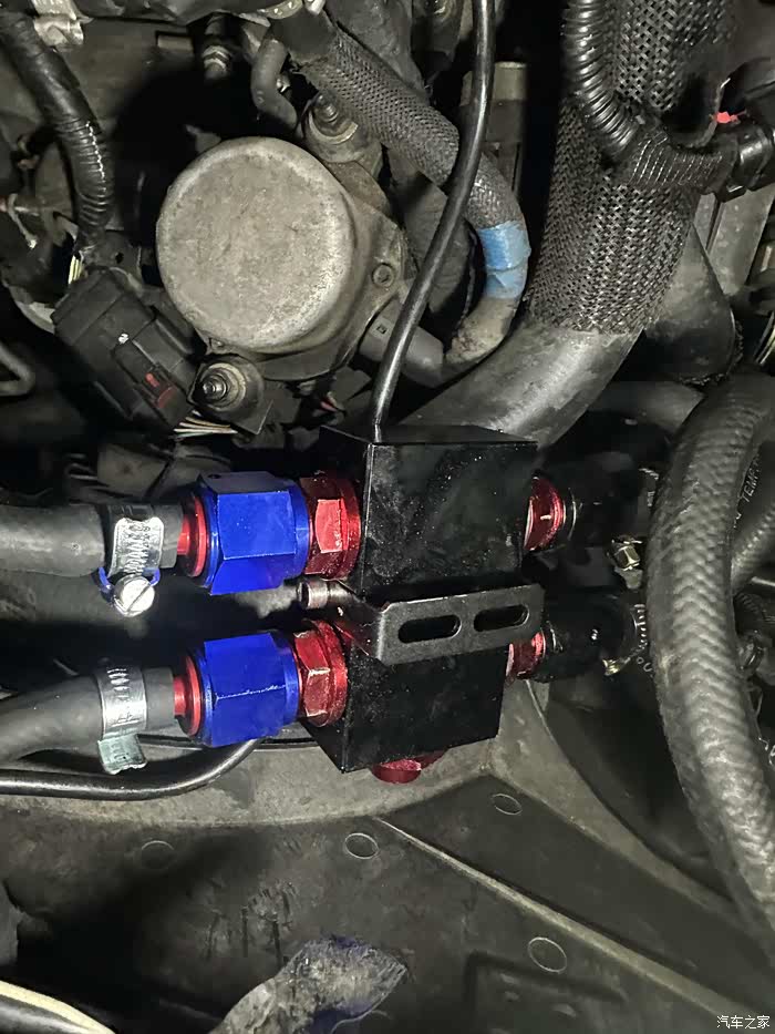

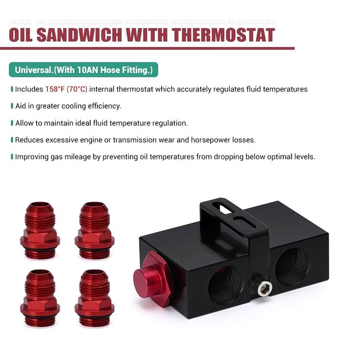

因此,我选择了以下这款恒温油饼,这是国外改装常用的油饼,在ebay上销量很高,国内也有转内销的版本,很容易买到。

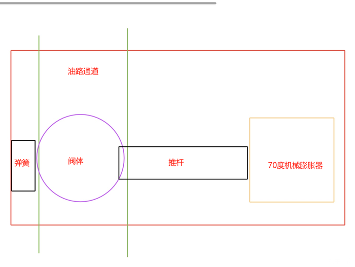

这款油饼唯一的问题就是因为是主要出口国外,所以它的管路接头全部都是美制AN10接头,不要妄想用普通的M22螺纹对接,是接不上的,因此只能老老实实购买美制专用接头,四个接头一百大洋,这款油饼的工作原理也给大家简单示意一下,机械膨胀器在达到70度时会膨胀推动推杆,并带动阀体向前移动,因此油路会被打开,此时油路会进入加装的风冷散热器进行散热,在温度低于70度以后,弹簧会推动阀体关闭油路,此时变速箱油处于加热热车状态,机械膨胀的油饼也完全不需要任何电路上的更改。
恒温油饼简单示意
此时需要准备的东西有:内径8mm和12mm耐高温高压油管各2m,接口14mm宝塔三通两个,271螺纹胶一只,卡箍多准备几只,AN10油饼接口14mm和10mm宝塔头的各两个,尺寸25*18的变速箱油冷散热器一个。
AN10转宝塔接头

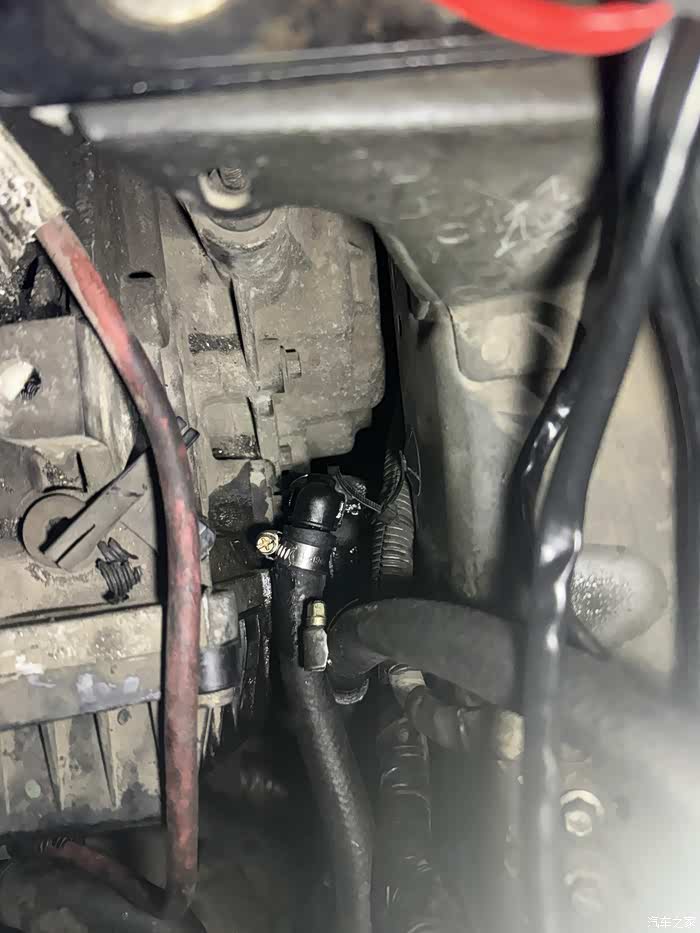

加装过程很简单,把原车的变速箱油管截断,用12mm的接管直接包住原厂的油管,注意接入之前内部打上271的螺纹胶,再通过卡箍进行固定,这种固定方式在24小时干透以后两只手拽都拽不下来。
油饼的所有螺纹接口也要打上螺纹胶,但是侧边的膨胀阀位置不要打胶,以免后期膨胀阀损坏不好维护。
管路的布置要尽量避免弯折,可以打圈,油路长点没关系,油管选择氟胶的,耐压耐高温性和抗弯折性都很出色,管路接法参考上面的油饼管路示意图,注意三通宝塔头上也打上271螺纹胶。

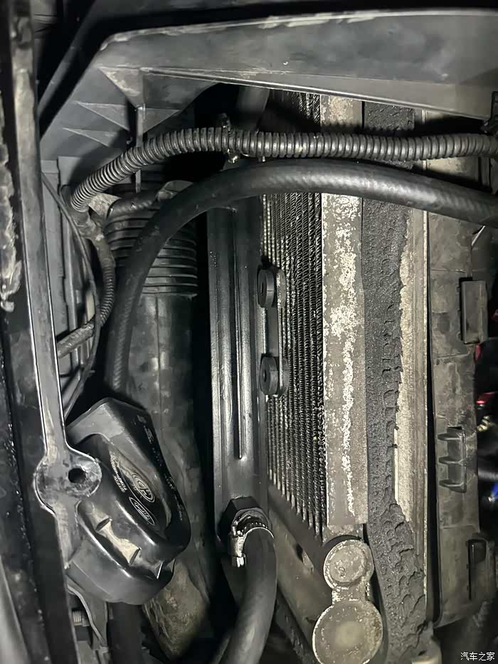

散热冷排的加装有多种方式,这里我是直接放在了前散热前面,这里有进风风口,另外不用担心两个散热器靠的太近会影响散热性能,在有进风的状态下,散热器的缝隙有良好的进风性,就像挂了三层蚊帐也能通过风扇吹进风去一样,没有进风时因为原车散热扇的工作也会带动大量的空气循环,在很多的国外改装案例中也有提及多种安装模式。
最后就是散热器的支架固定,我是用的尼龙扎带固定,简单省事还容易拆装,用宽厚点的扎带。
在散热器进行加装之后,已经持续的用车一个周,为了测试散热性能来回六十公里的上下班天天开车来回,公交都不坐了TT,在经过测试后发现堵车的顿挫现象改善非常明显,并且堵车时水温还有五度左右的降低,不知道是不是因为热交换器的散热压力小了对缘故,在高速跑到极速(限速范围内哈)状态下,油管也没有任何渗漏的迹象,非常结实,在持续体验一年后,我会在本帖下面回复散热效果和管路布置是否可靠,好了,散会!
