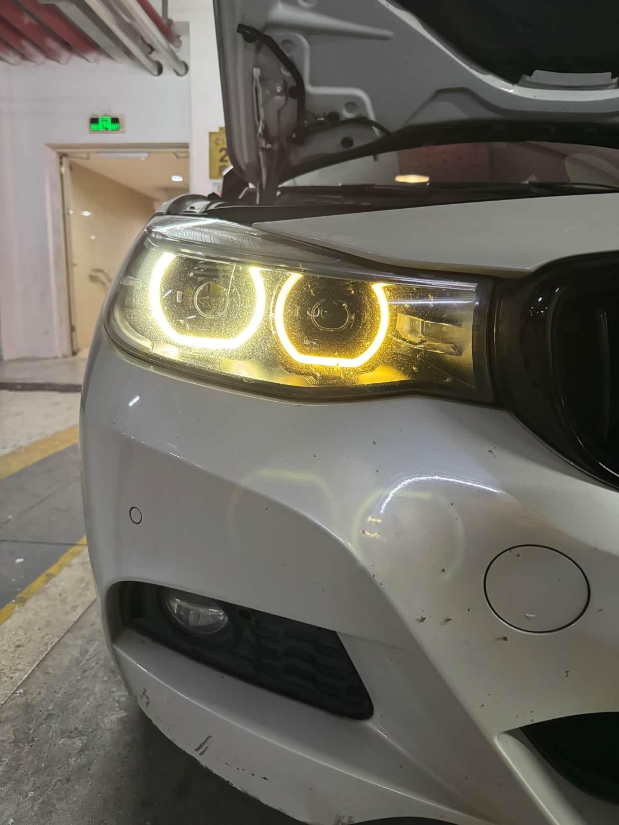

不知不觉这辆3GT跑了21.5万公里了,关于日行灯发黄的“通病”也困扰了部分车友,对于过保的车子去换灯及其不划算,哪怕换灯圈,也要动“外科手术”,把灯拆下撬开前镜更换导光圈,这为日后进水埋下隐患!本次我采取简单粗暴的方法DIY!仅供参考,操作需谨慎!拆坏自负!

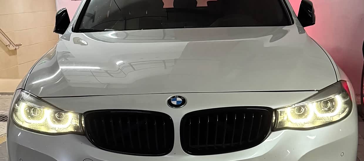

黄黄的灯光!这对大灯是3年前也因同样的问题索赔过!如今出保就没想过去换新了!因为要3万多一对!

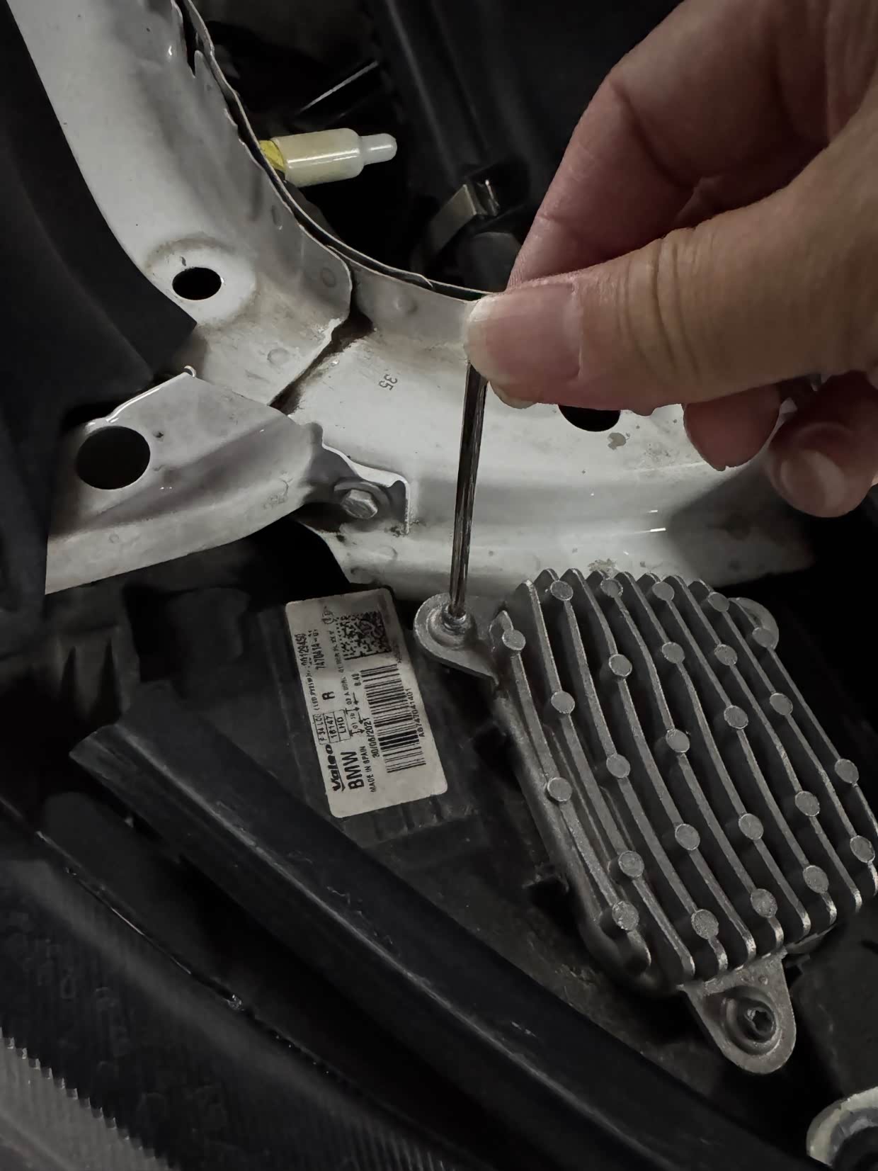

开拆!!!

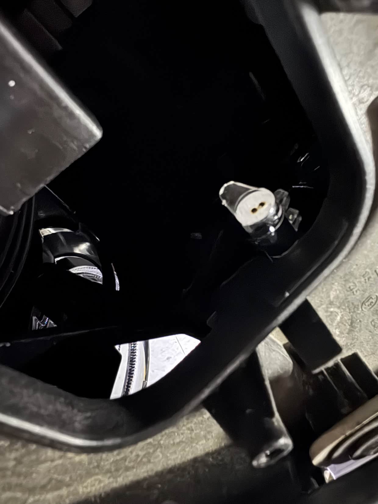

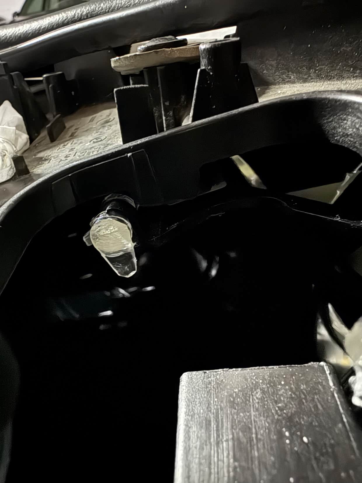

拆开看看,是设计问题,可能是灯芯与导光条端面距离太近,看来也没怎么改良,用3千小时左右还是会烧蚀!

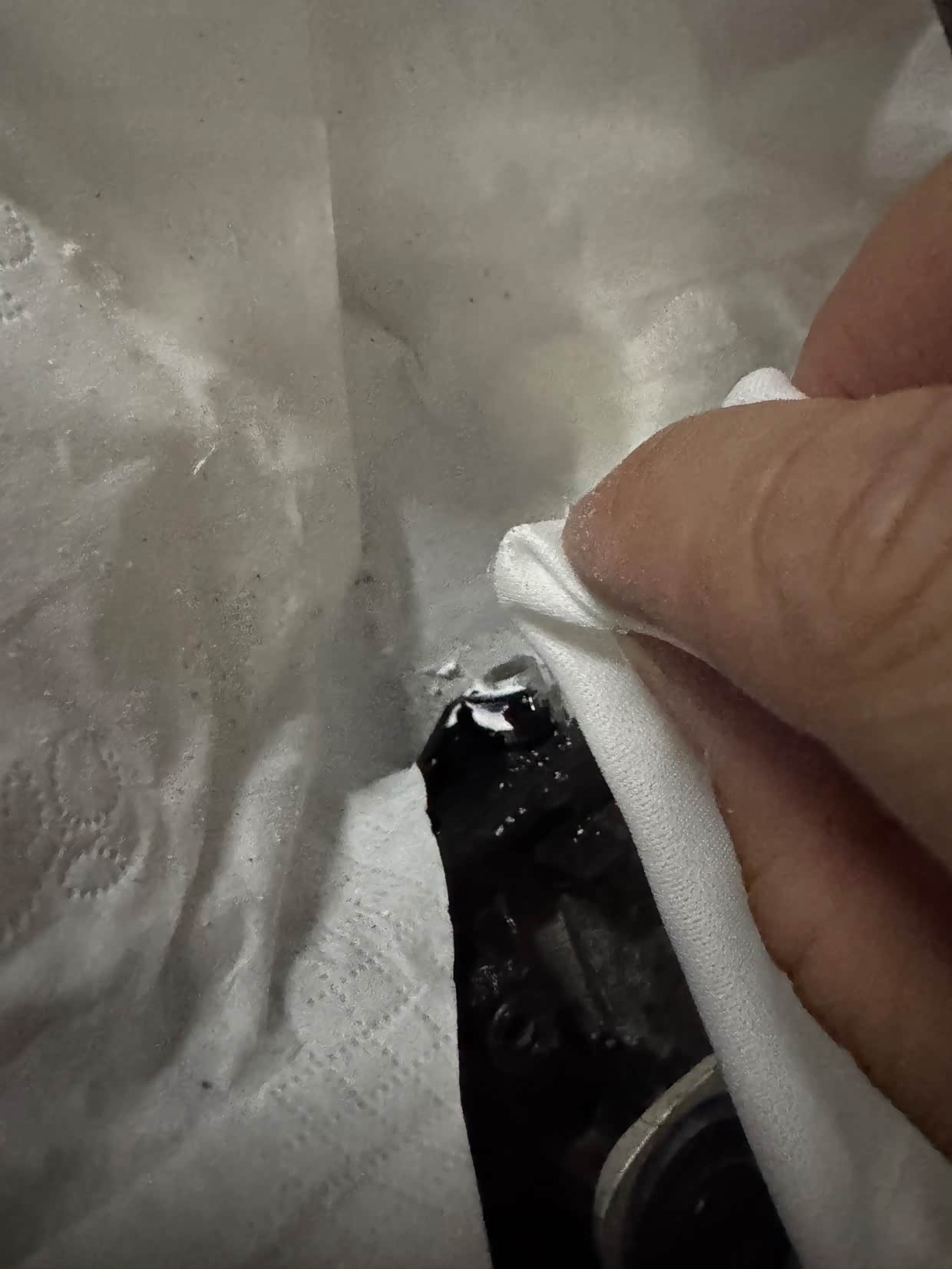

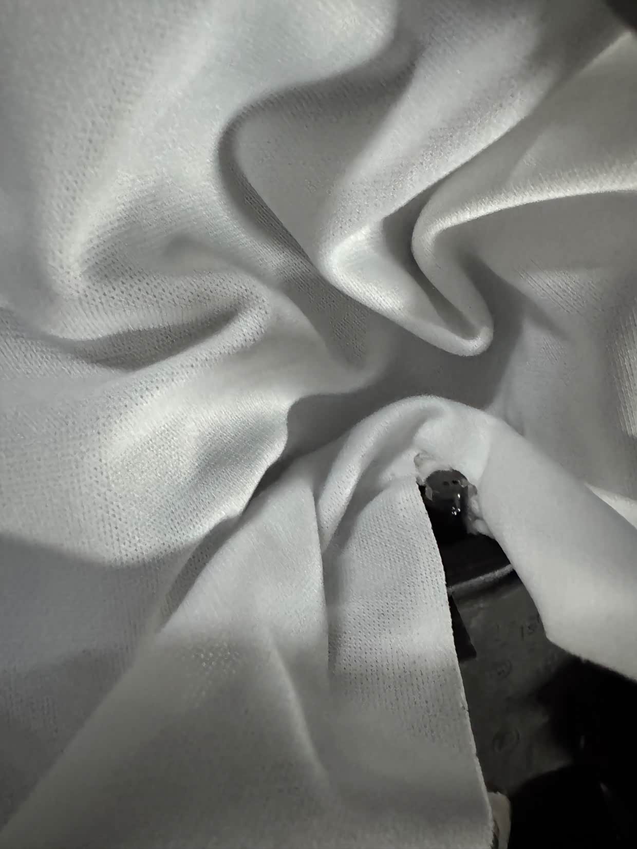

防止碎屑掉进灯壳里面,采取必要措施!

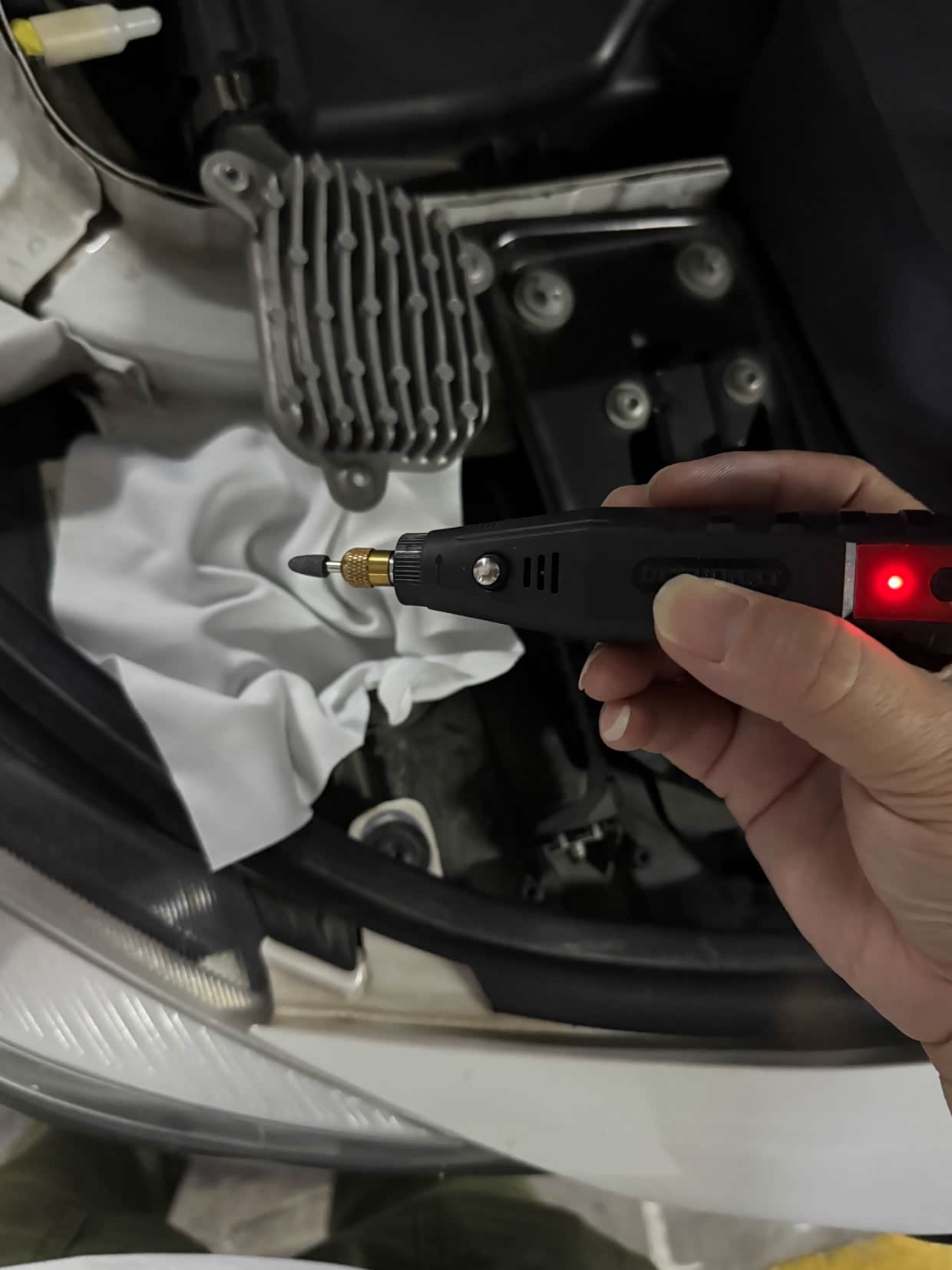

用打磨机对烧蚀的断面磨掉!然后用抛光膏抛光!
清除飞溅到周围的抛光膏!
看看端面质量,由于晚间在停车场操作,质量一般般,有耐心的话可抛亮点,不过影响不大!

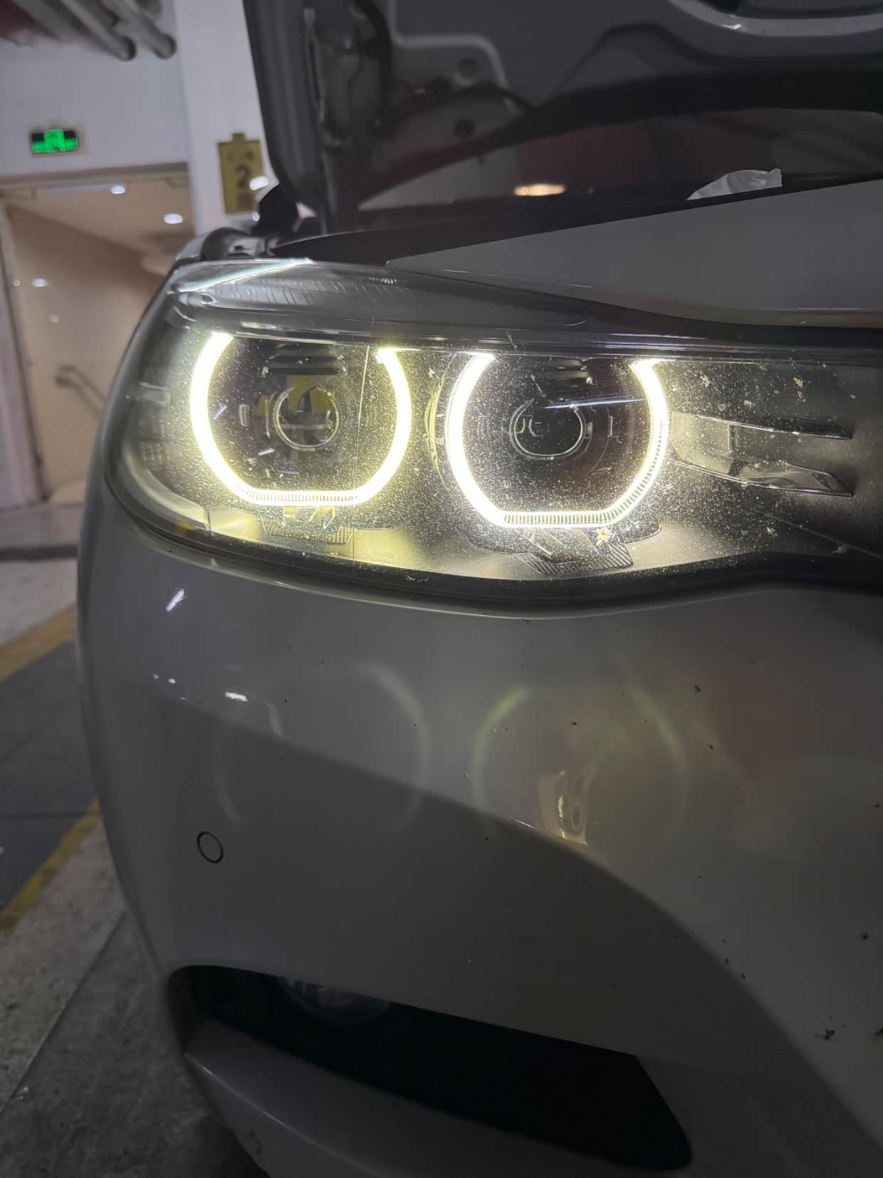

看看效果!
整体效果可接受!!!!!
