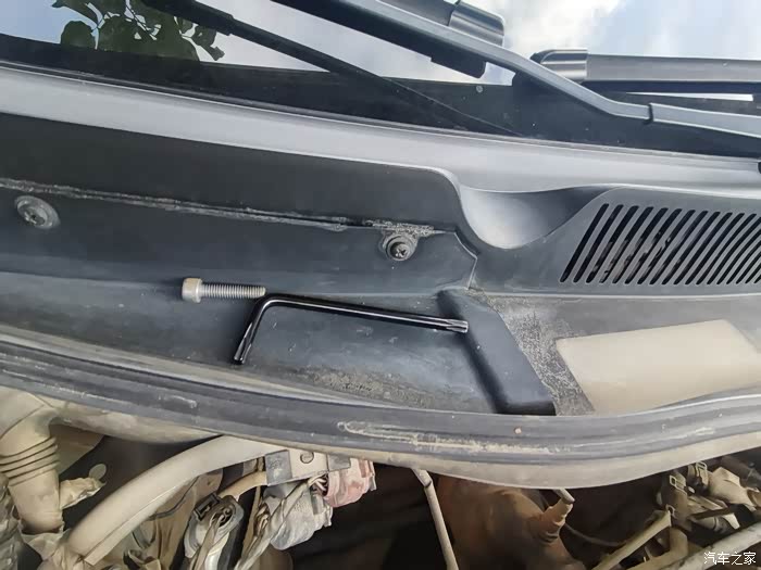

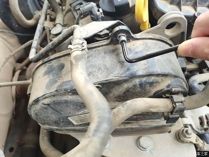

只需要拆一个内梅花螺丝,需要准备相应的工具,

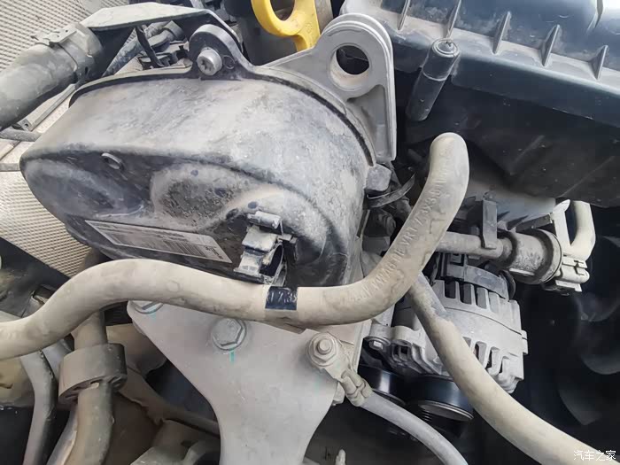

发动机舱的正时皮带盒,检查正时皮带就从这个盒子里看情况
正时皮带盒的固定螺丝

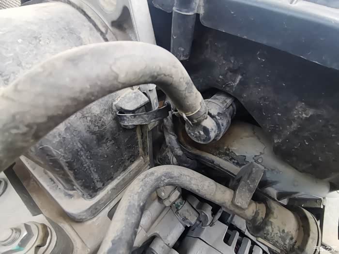

正时皮带盒上固定的一个管子,可能是废气管

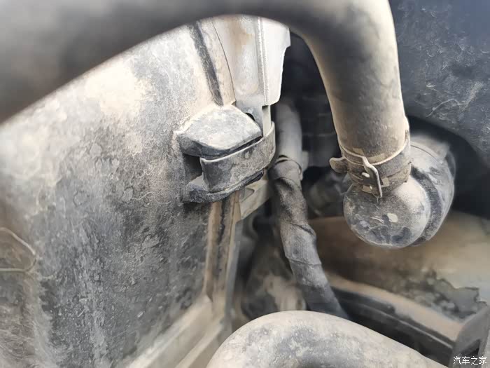

正时皮带盒固定的卡扣
徒手扣开管卡子
徒手扣开固定卡子
最后拆除固定螺丝

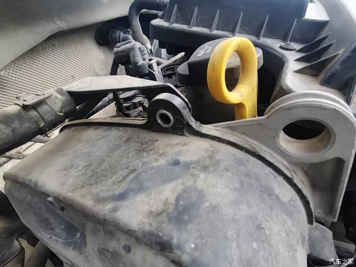

螺丝卸下后的样子

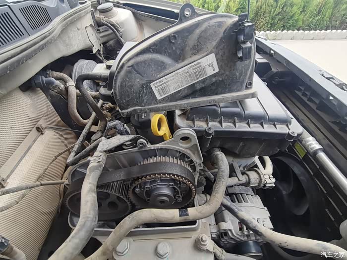

拿下正时皮带外壳子,放在一旁

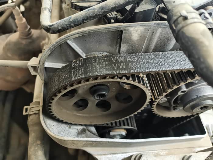

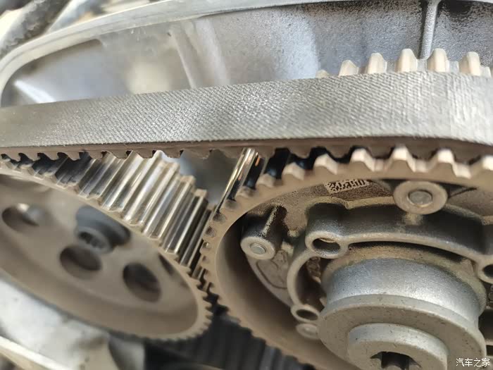

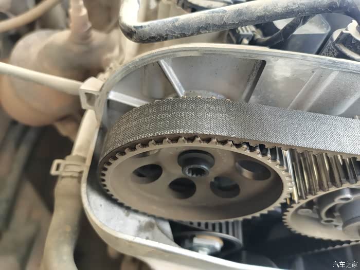

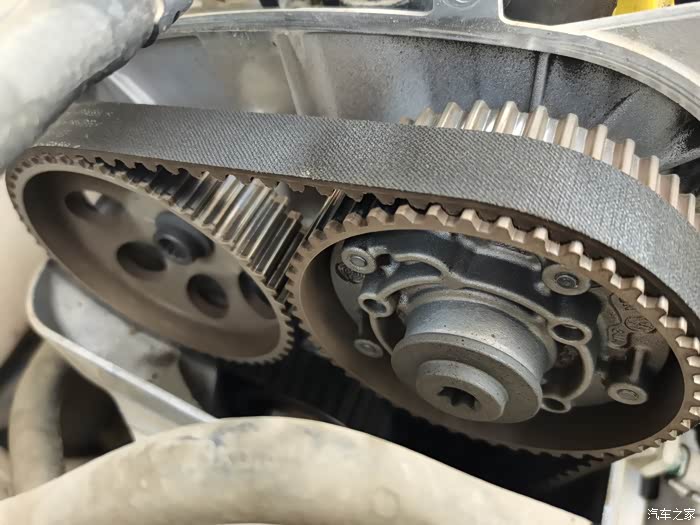

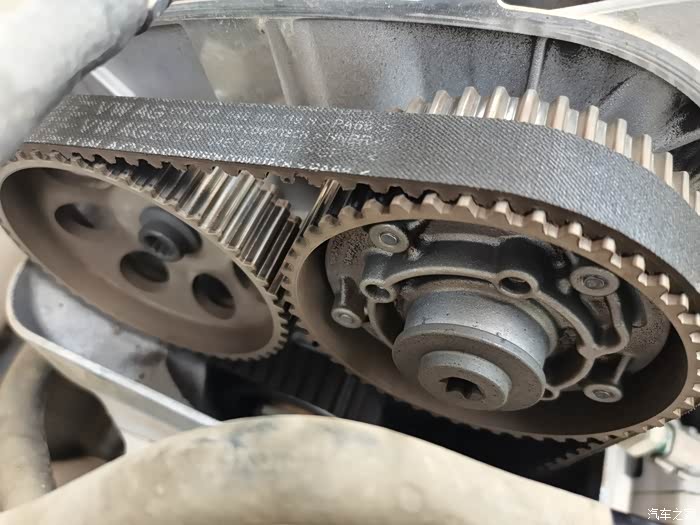

这时就能看到正时皮带的局部
目前看着还不错,没发现明显老化和裂纹

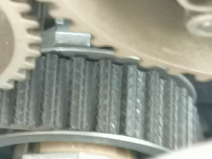

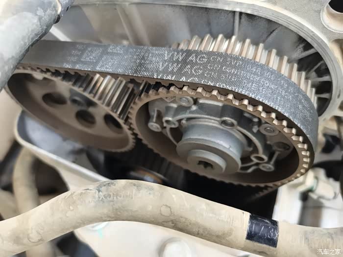

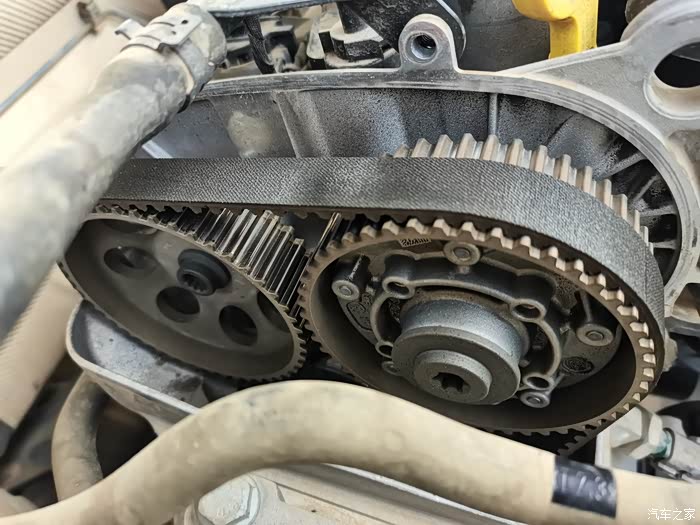

由于这样只能看到局部皮带,所以需要短暂拧动启动钥匙,让发动机稍微转一点,只需要短暂转一下,不需要全部启动,不要让发动机发动起来,因为发动起后转的快着看不清楚
稍微转动后多观察几个部位,
再转动
再转动
再观察
通过多部位观察,目前看着情况还可以,

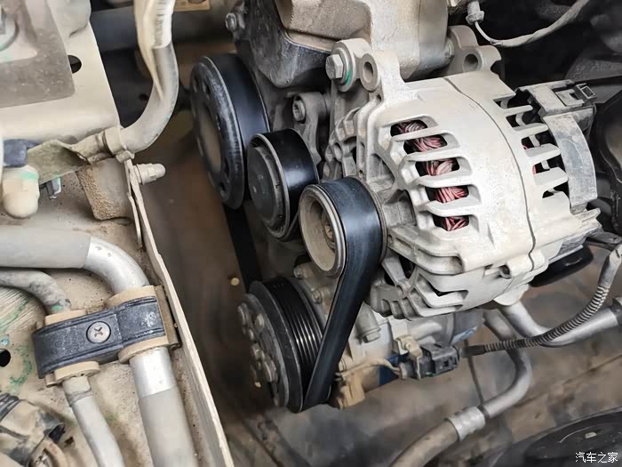

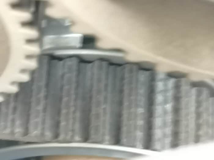

下面介绍检查一下附件皮带↓

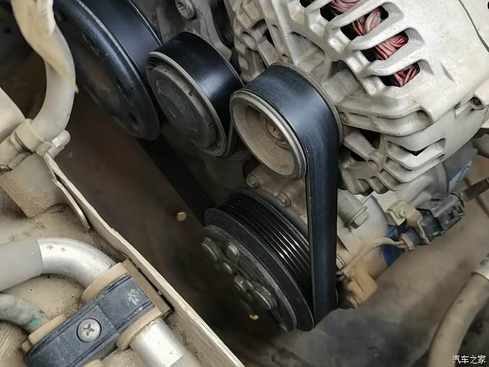

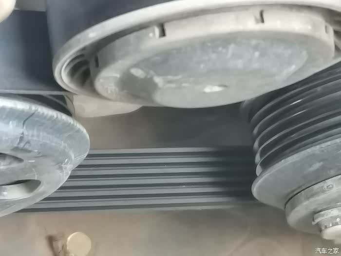

附件皮带裸露在外,由发动机曲轴轮带动着发电机,空调压缩机,涨紧轮等,也叫多锲皮带、发电机皮带
这个平常就能看到,状态可以
多锲皮带的来由就是这,
