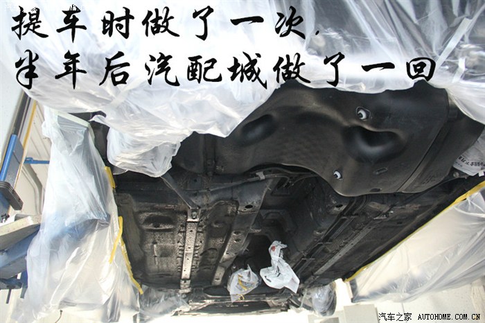

     本月是我的逍客提车2周年.买新车时4S赠送了两瓶“底盘装甲”施工过程10分钟搞定.效果不言而喻.5个月后在某汽配城第二次做底盘装甲.这回喷了4瓶.直观感觉黑了很多.开空调时从出风口出来胶皮味.到4S检查被告知.涂料喷到了排气管上.还好免费给清理了。

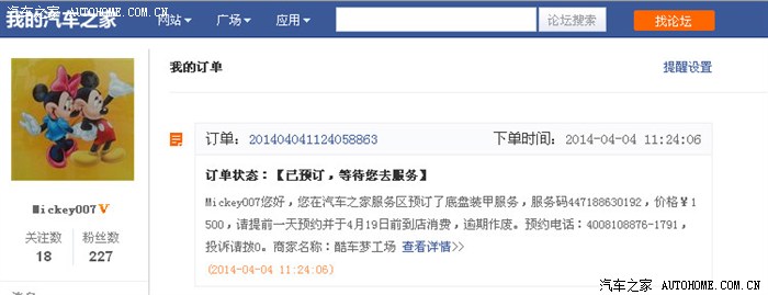

    清明假期趁着汽车之家服务商搞活动.网上预约了3M底盘装甲.汽车之家认证服务商加上3M授权店双重保证.另外北京几位车友都已经施工过了.口碑相当好.那还等什么....

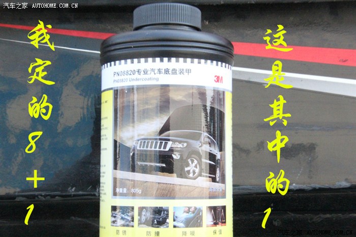

      PN08820 底盘装甲 粘性橡胶涂层、无毒、可喷涂、快速干燥后形成一层牢固的弹性保护层良好的耐磨损性,在温度高达300华氏度(148.89摄氏度)的情况下也不会流动或下垂因为可以形成一层没有孔隙的保护层而具有很好的防锈和防腐蚀性减轻驾驶时噪音、隔阻道路噪音、密封车体缝隙、提供橡胶涂层防止飞石和砂砾、提供良好的保护防止生锈和腐蚀

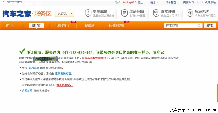

赶紧预约
网上预约 优惠多多

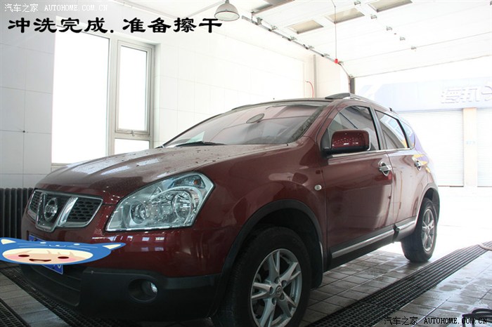

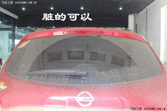

先洗车
全是杨树芽

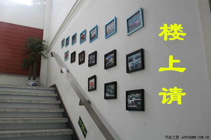

上楼参观

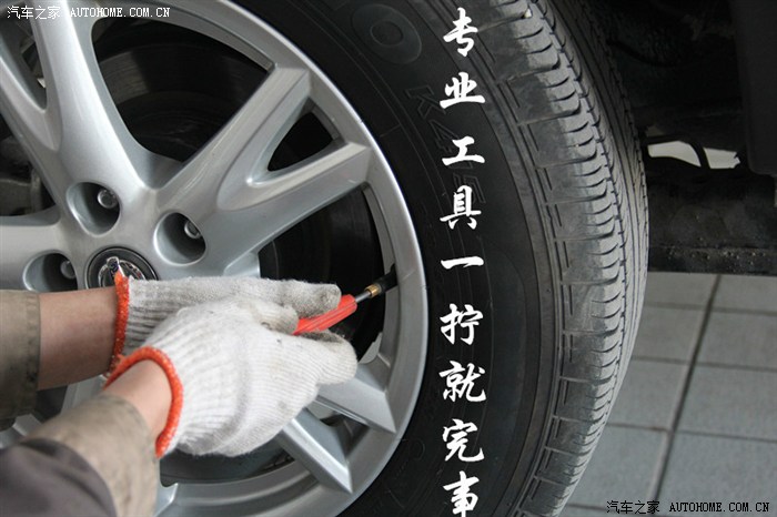

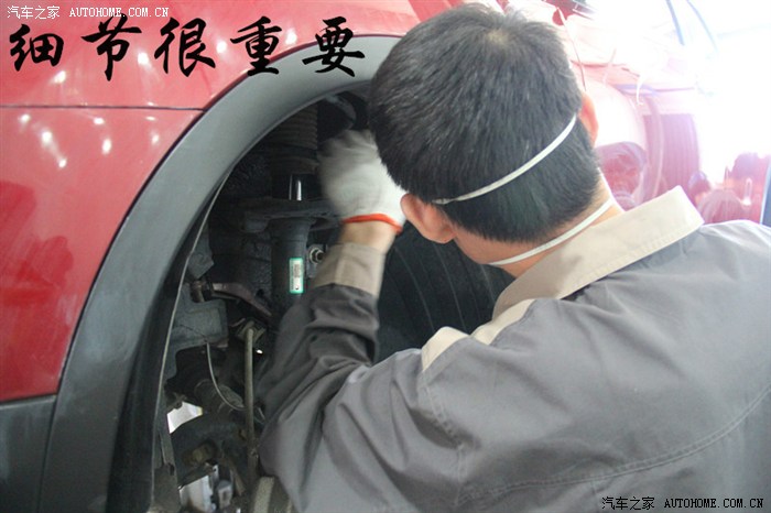

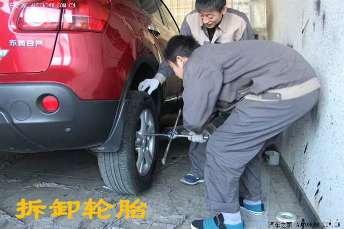

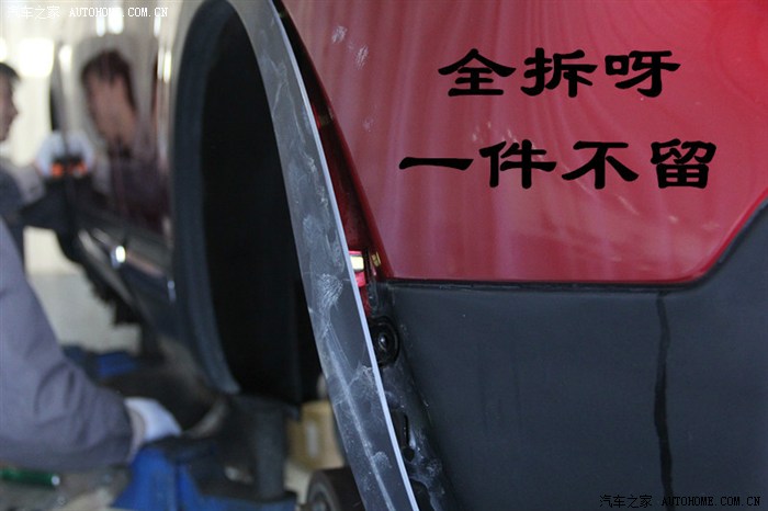

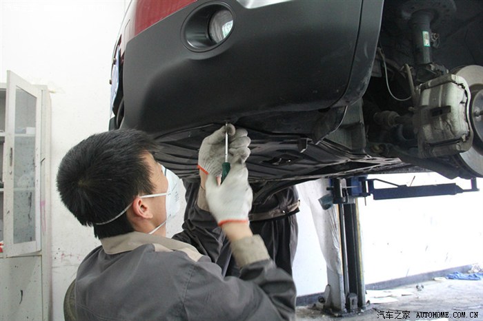

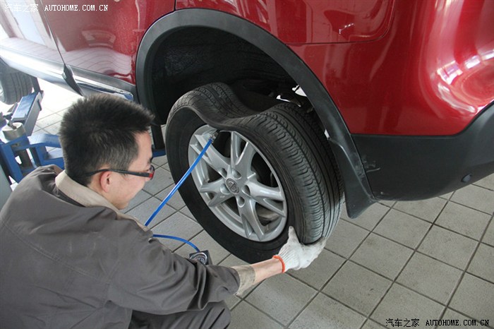

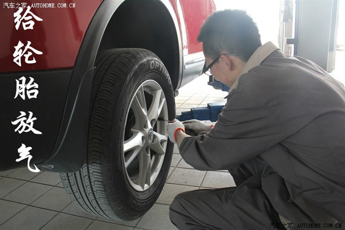

开始拆卸轮胎

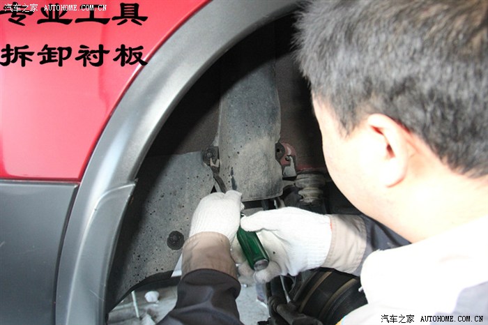

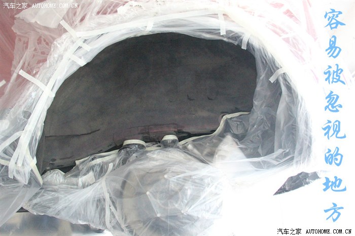

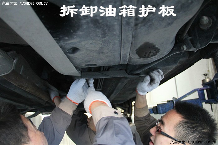

里面的衬板也要拆下来

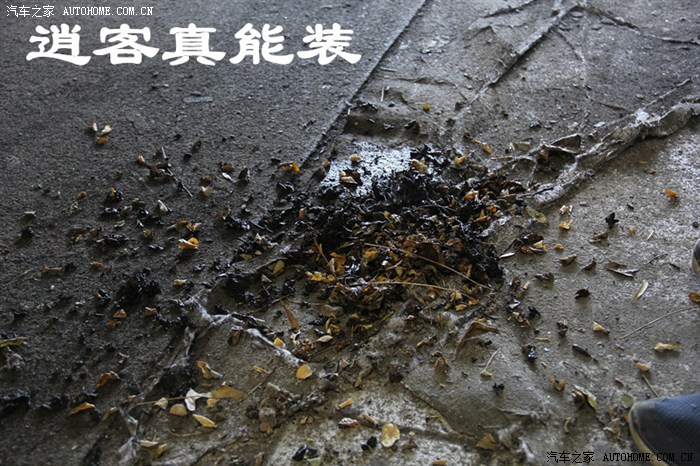

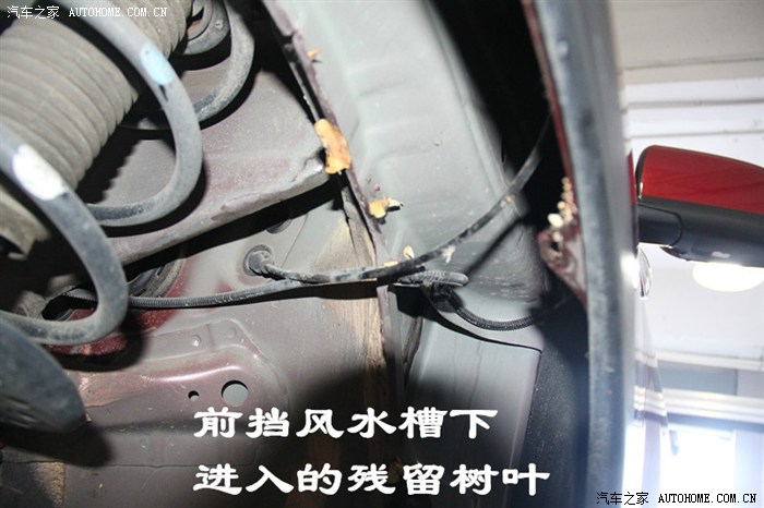

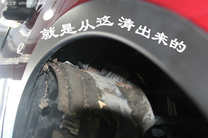

前挡风下面水槽里的树叶 师傅说是去年的 容量惊人
开始拆底盘

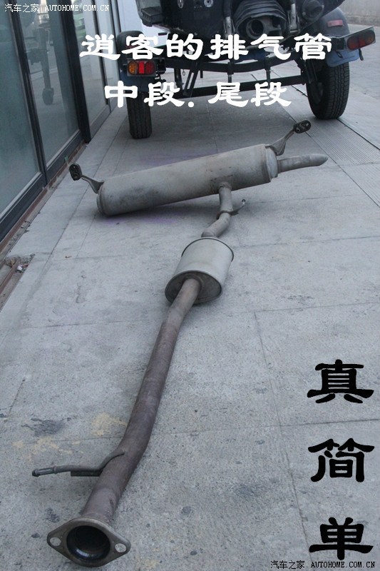

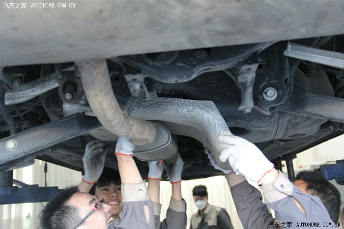

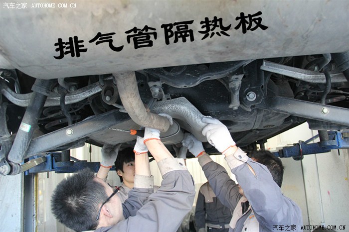

拆卸排气管中节.尾节

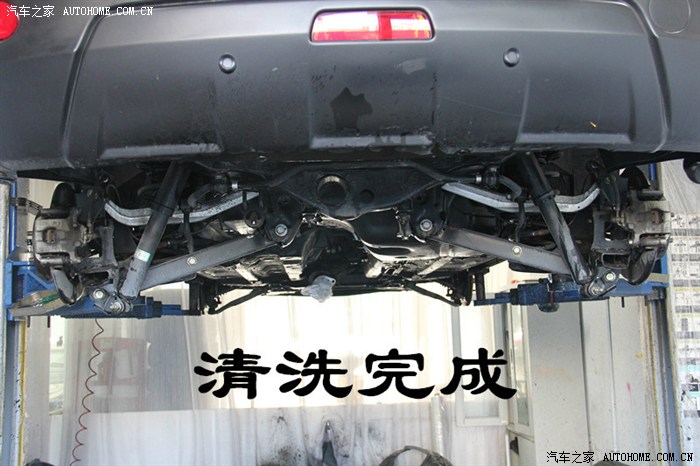

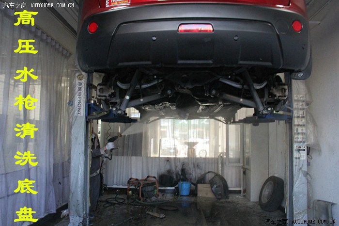

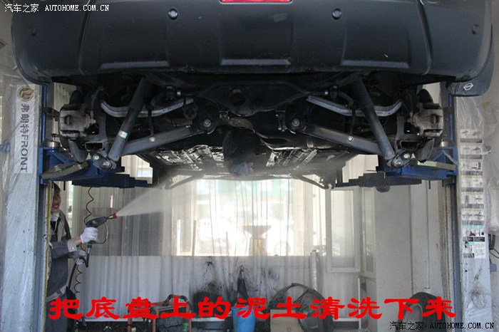

用高压水枪冲刷底盘砂石

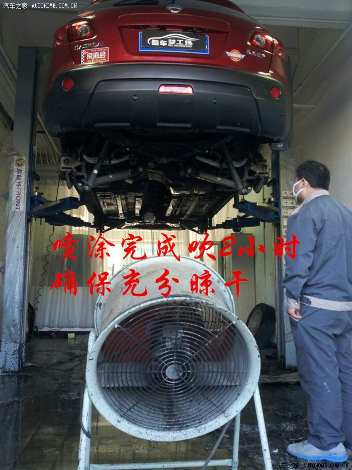

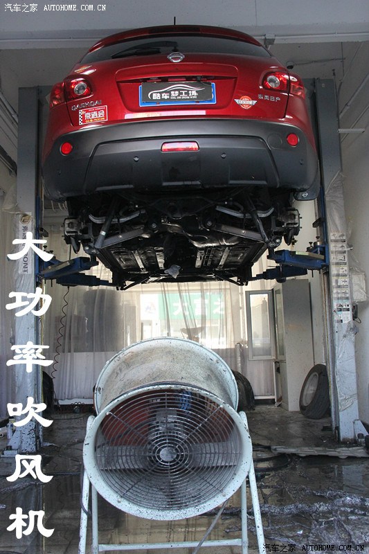

清洗完成后用大功率风机将底盘吹干

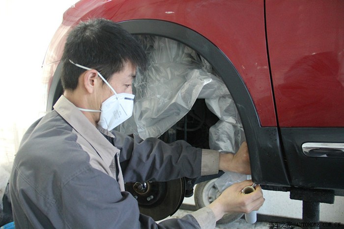

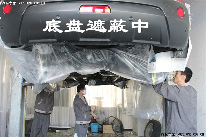

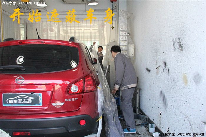

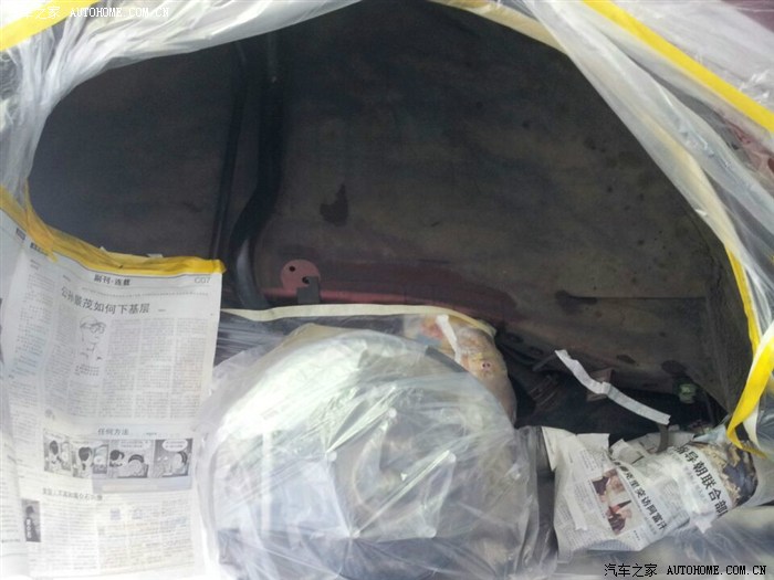

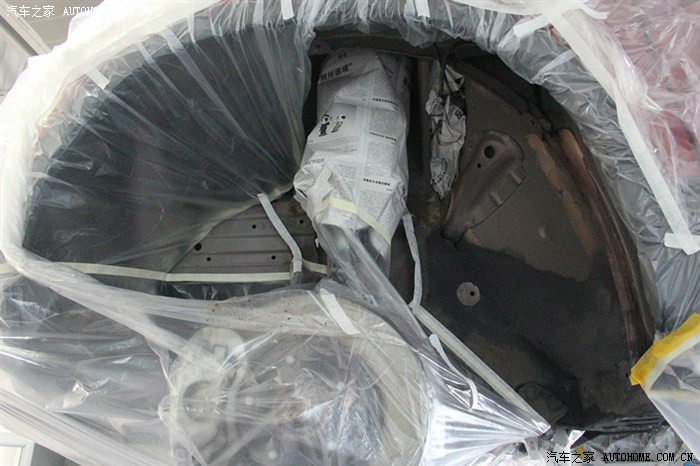

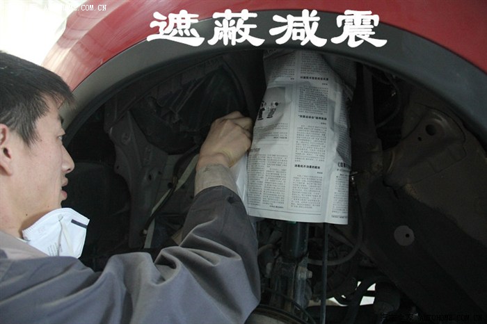

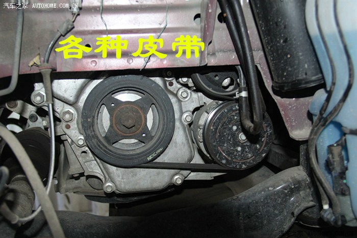

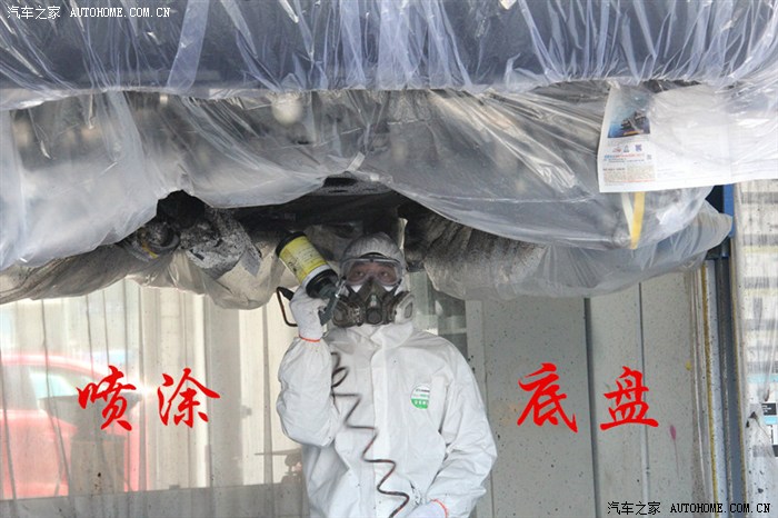

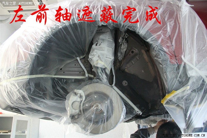

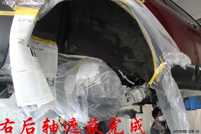

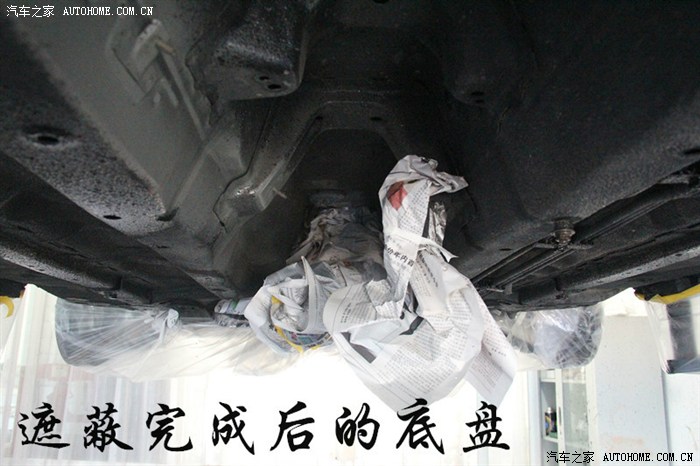

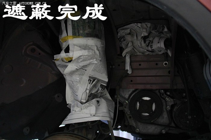

开始给底盘各部件遮蔽

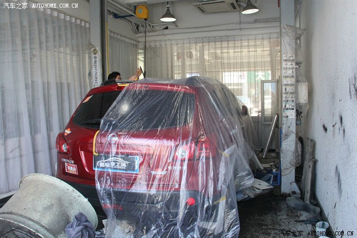

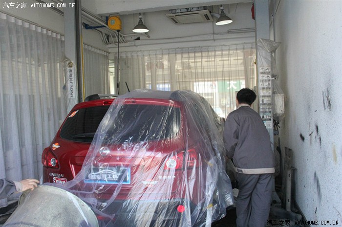

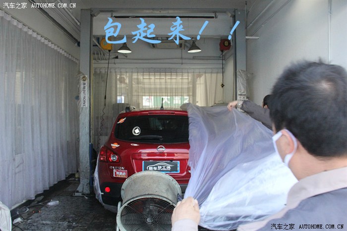

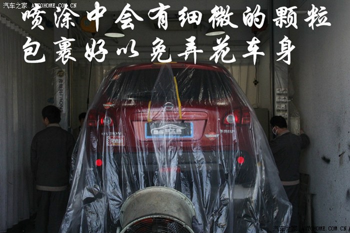

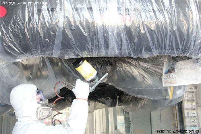

准备包裹全车

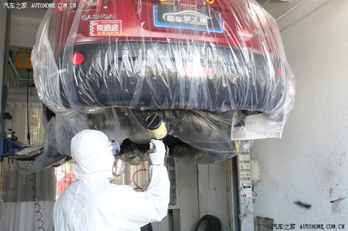

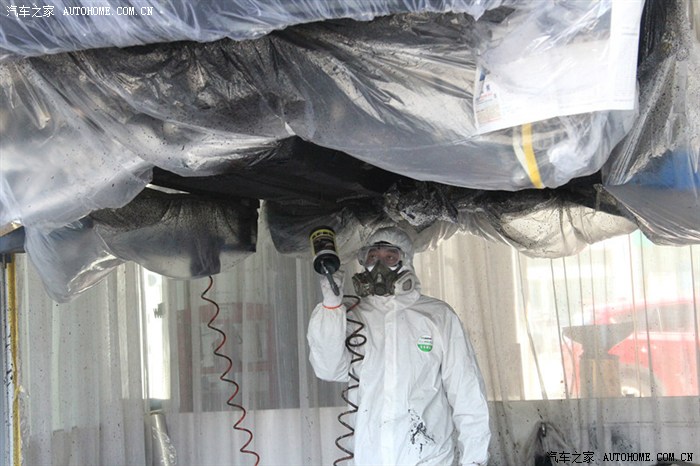

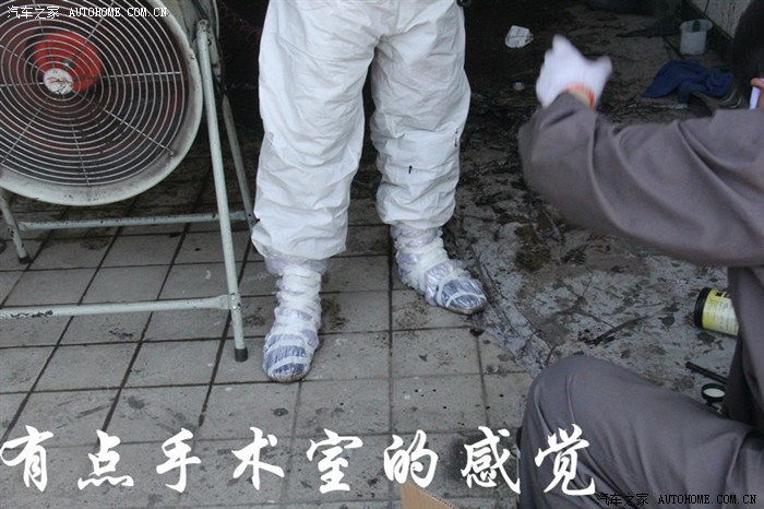

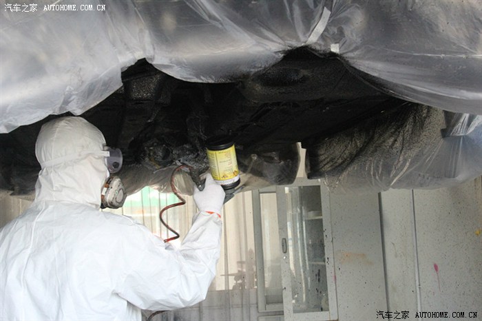

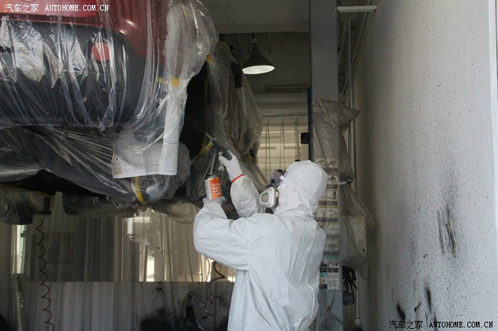

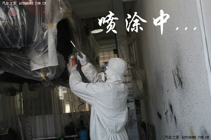

防化兵开始带护具

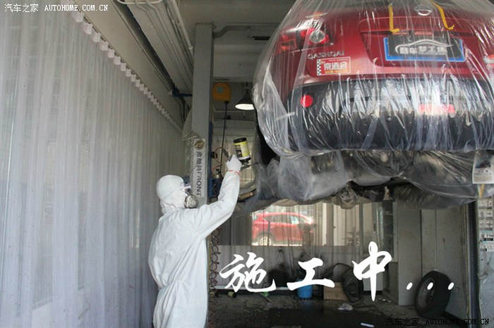

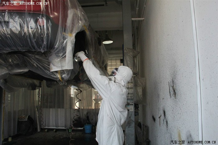

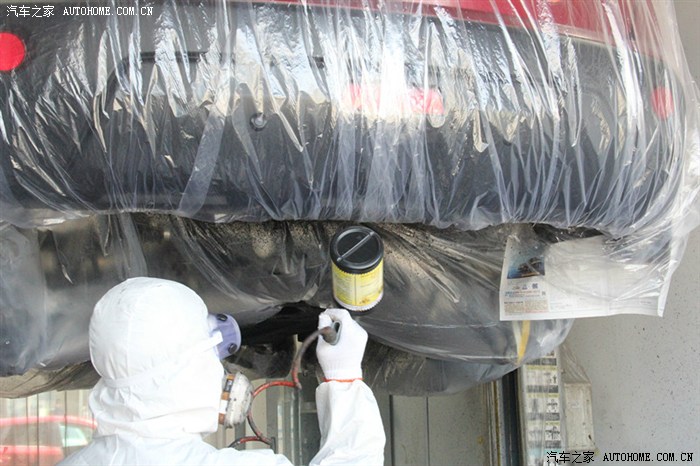

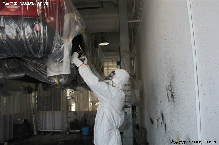

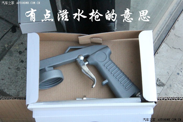

3M专用喷枪

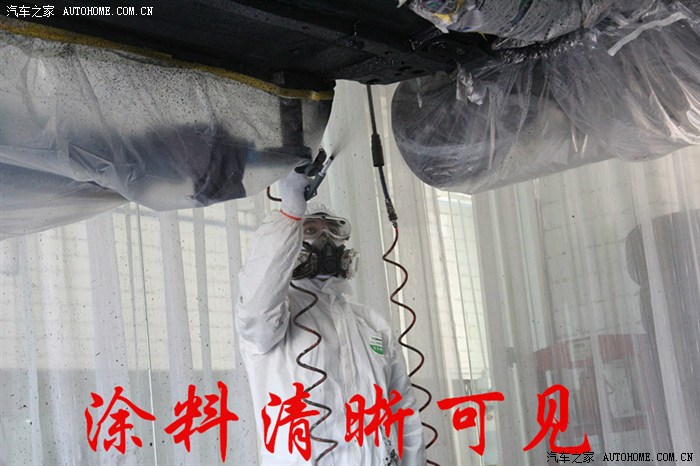

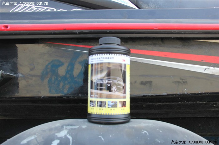

先喷这个 PN8949
是一种具有超群防水,防锈性能的改良橡胶涂层1小时可喷漆呈现中粗至平滑的纹理涂层十分钟表面干特别适合需要防护飞石撞击的车身部位与3M PN8801免洗喷枪配合使用

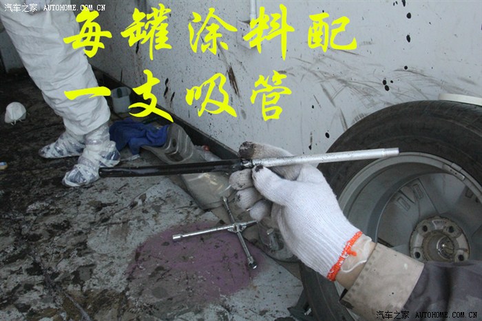

再喷这个 PN8920

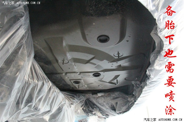

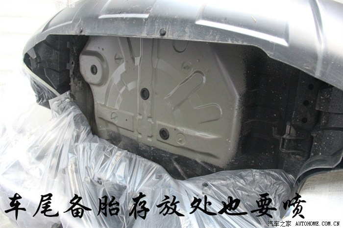

一、产品特点: 1、耐水解,具有优异的防锈抗腐蚀性能。 2、附着力强,耐老化,耐温变性能好,遮盖力强。 3、高弹性,柔韧性好,有效隔音隔热,抗撞击强。 4、以水为分散介质,绿色环保。本产品以水为分散介质,低VOC,无甲苯、二甲苯。在施工过程中不会由于有毒害的有机物的挥发而对施工人员身体健康造成危害。 二、施工流程: 1、用举升机提升车辆,拆除轮胎、挡泥塑料板。 2、必须用洗车高压喷枪将底盘或车厢等需喷涂部位彻底清洗干净,如果旧车有锈皮的则要铲除、砂光,达到无水、无尘、无蜡迹。 3、清洗干净后,用高压喷气枪将水渍彻底吹干。 4、无需喷涂的部位用废报纸严密覆盖、贴紧(包括排气管、车身、发动机、水箱、弹簧、空调冷凝器、车架号码等),勿使喷涂时吹开。 5、摇动本品使罐内物质充分混合均匀后,将防假盖拉开,插入专用喷枪,连接0.60-0.80Mpa压缩空气,然后距离喷涂表面约25-50cm处来回均匀喷射。 6、为防止流痕和松垂,不要一次喷涂太厚,建议分三次喷涂。每次喷涂层表干后再次喷涂,厚度达2mm以上隔音、防锈效果明显。 7、干后去封、装件,完成施工。 8、在使用过程中喷到其它非施工部位,请在胶未干前用浸水湿布擦干净。 三、注意事项: 1、不应在阳光直射或高温漆面上使用 2、在通风较好的场所使用 3、本品不用时请将盖子盖好 4、避免儿童接触。

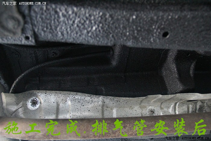

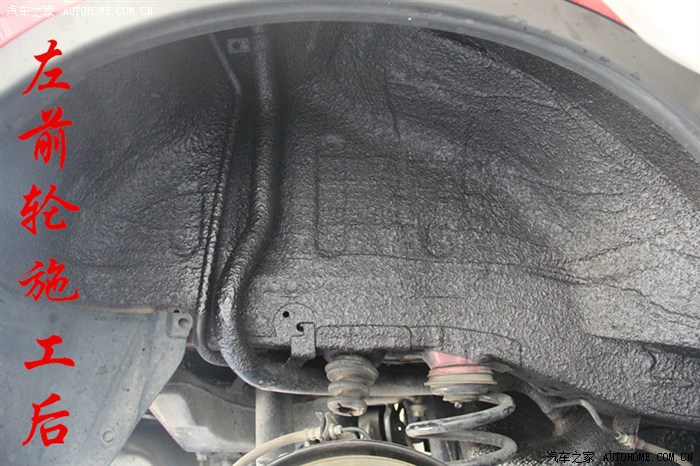

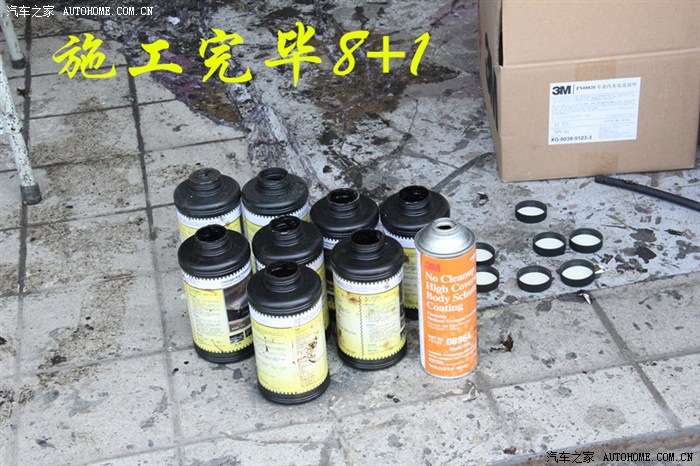

施工完成 吹干2小时 使涂料彻底干透
小师傅辛苦了 当天气温28度 穿着密封的工作服 施工完成汗流浃背  感谢
安装拆卸下来的零件
安装完毕

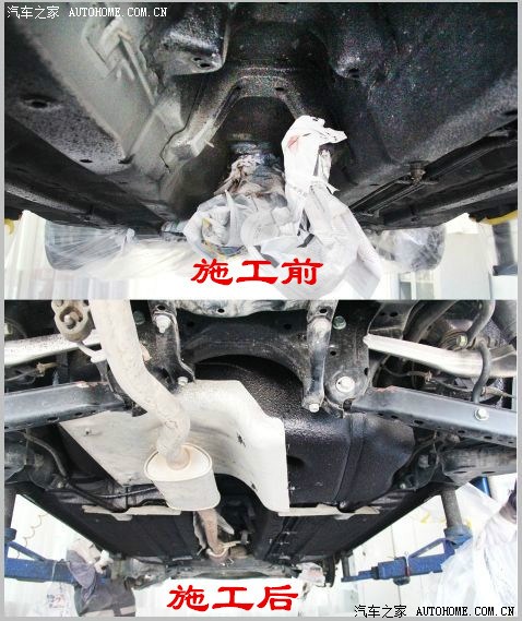

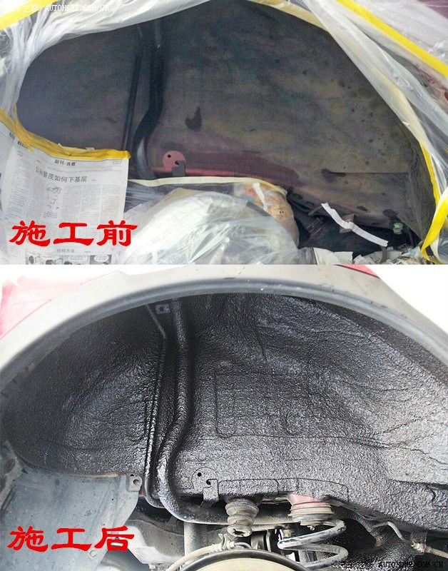

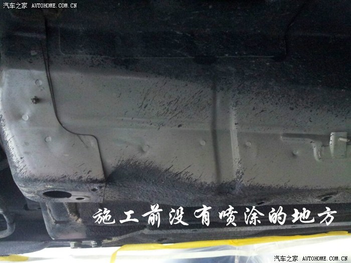

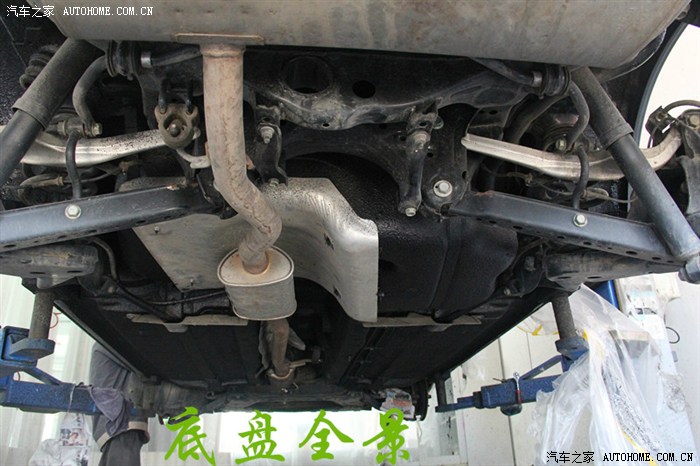

施工前后对比

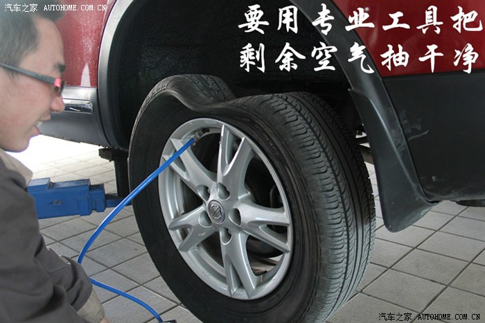

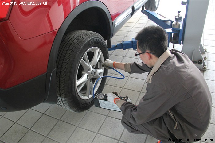

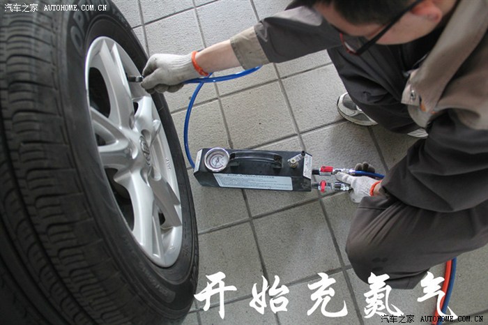

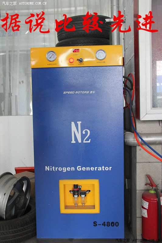

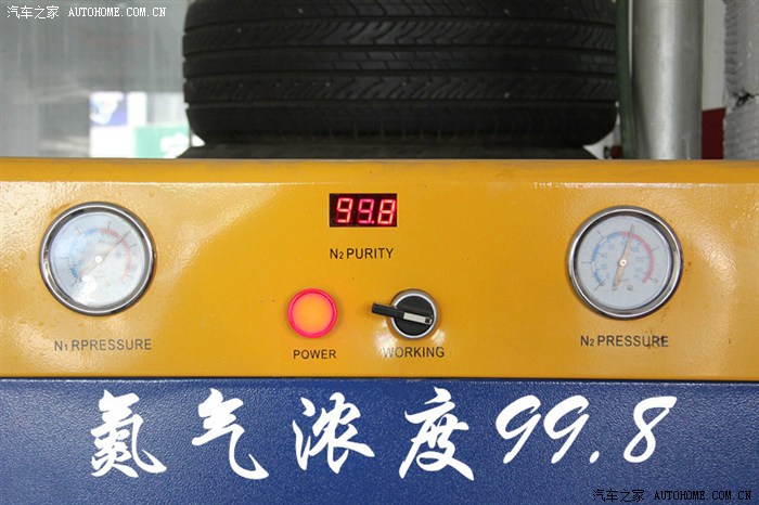

由于暑期即将来临 我们经常长途自驾 店家还赠送了4轮氮气
灰常专业的机器

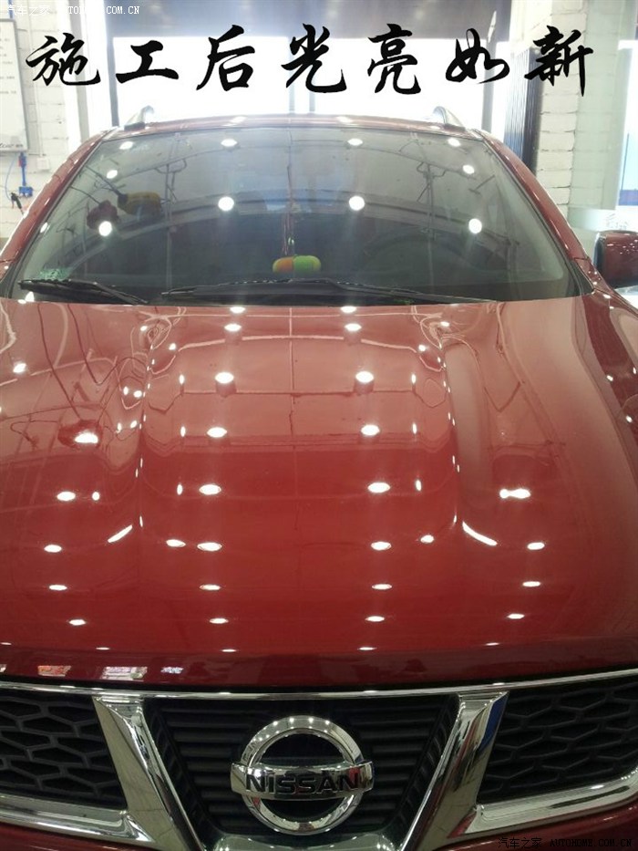

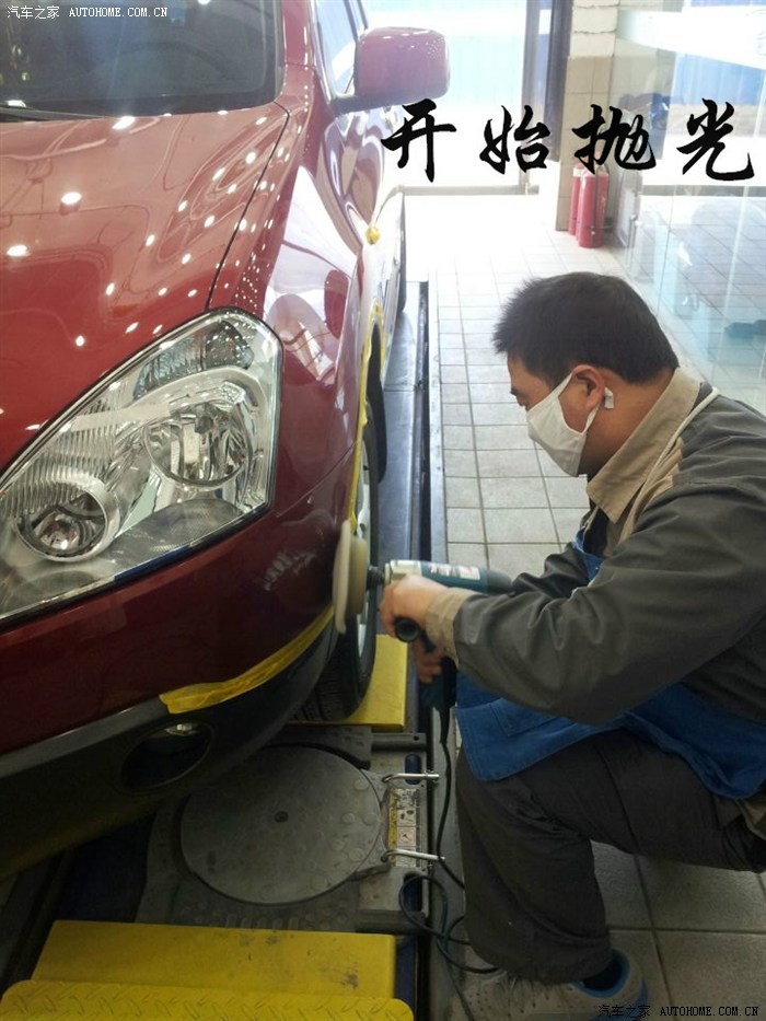

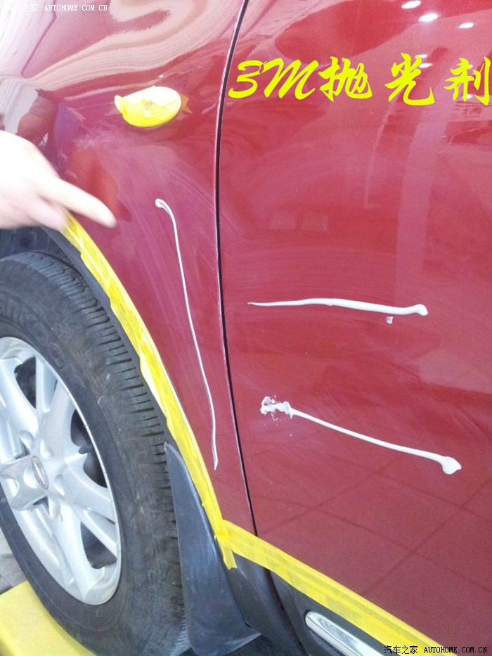

车停小区楼下 可能是邻居厨房排除的油渍 洗不掉 老板又免费给做了抛光处理 便宜占大了

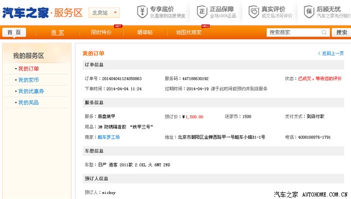

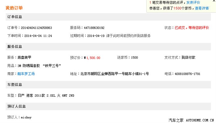

付款后 系统会发来提醒通知 评价可以赠送汽车之家家币
