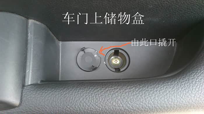

拆螺丝1
工具:小刀,十字螺丝刀
工具:小刀,十字螺丝刀
拆螺丝2
工具:小刀,十字螺丝刀
工具:小刀,十字螺丝刀

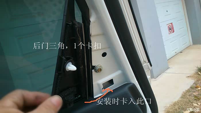

拆三角
工具: 平口螺丝刀
工具: 平口螺丝刀

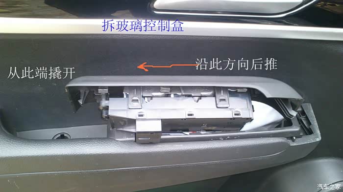

拆玻璃升降控制盒
工具:平口螺丝刀
工具:平口螺丝刀

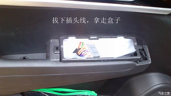

拔插头(一般插头都有卡扣,需要按下才能拔出)

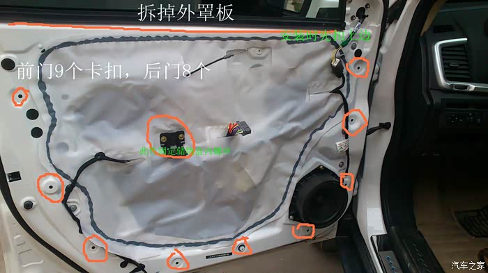

拆门板
工具:平口螺丝刀 8-10扳手辅助
从外上端扳个口,依次撬开卡扣
工具:平口螺丝刀 8-10扳手辅助
从外上端扳个口,依次撬开卡扣

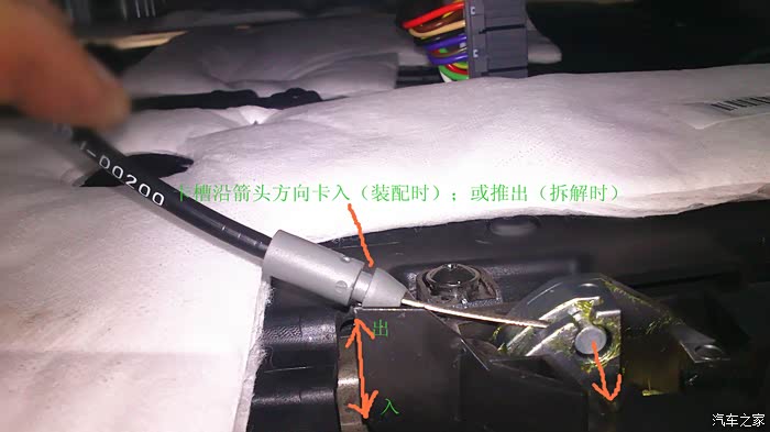

拆开门拉线
装的时候一定要向下推到底,卡住,否则容易掉出。

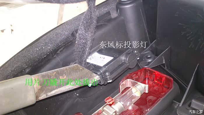

拆车标投射灯插头
工具:小刀
小刀一撬,一拧,就出来了。
工具:小刀
小刀一撬,一拧,就出来了。

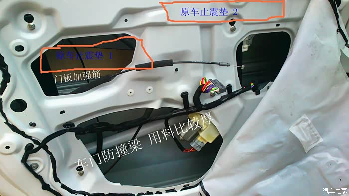

前门原车垫太寒碜了

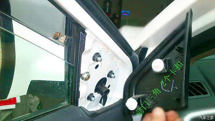

后门的三角 只有一个卡扣
工具:平口螺丝刀
工具:平口螺丝刀

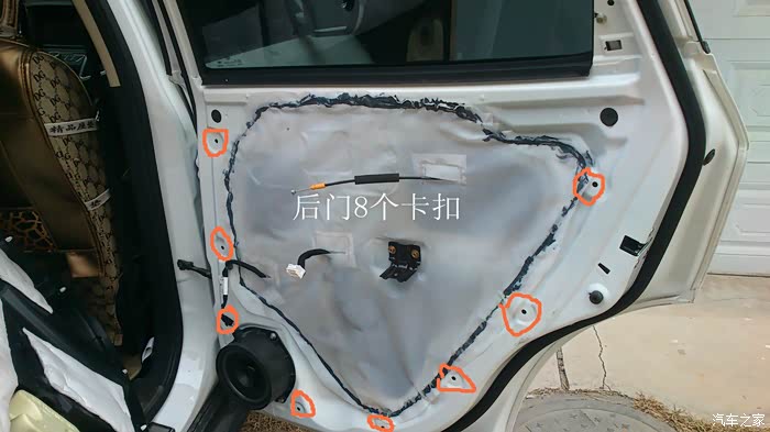

后门面板8个卡扣
工具:平口螺丝刀
可以从三角下端开始依次撬
工具:平口螺丝刀
可以从三角下端开始依次撬

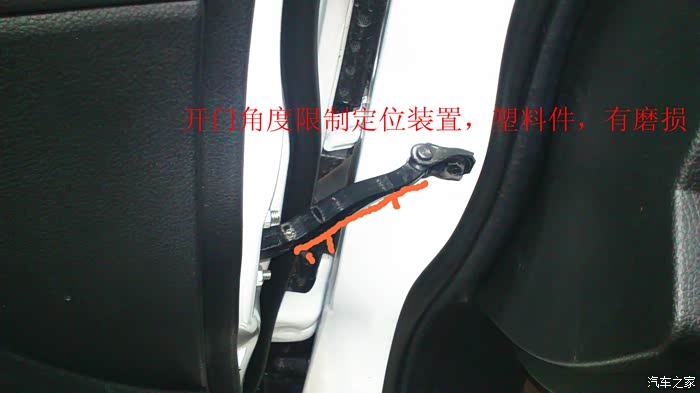

发现的问题,会不会磨损太快?
打算先抹点润滑脂看看,毕竟塑料不是那么抗磨。
