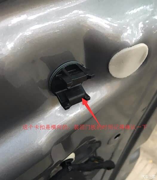

这种卡扣就一个,也是可扳下来。

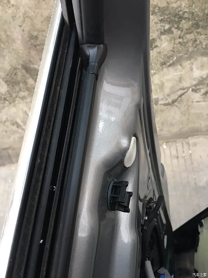

也可以将整个门板向上提,但下面这种卡扣是不能向上抬的,只能扳。

其它的全部是这种卡扣。拆的时间如果卡在钢板那边了,装的时间记得拆下来装到塑胶门板这边来。

就是这个扣,也只有一个。

然后就是步骤了,不要怕弄坏,可以给点力,巧力,扣脱得差不多了,就将整个门板向上抬着试试。其本这样就拆下来了,很简单。
装回去的时间先挂着门板,然后向下拍紧,看一下卡扣能否对准孔,然后就是各种啪,啪,啪。就装上去了。
